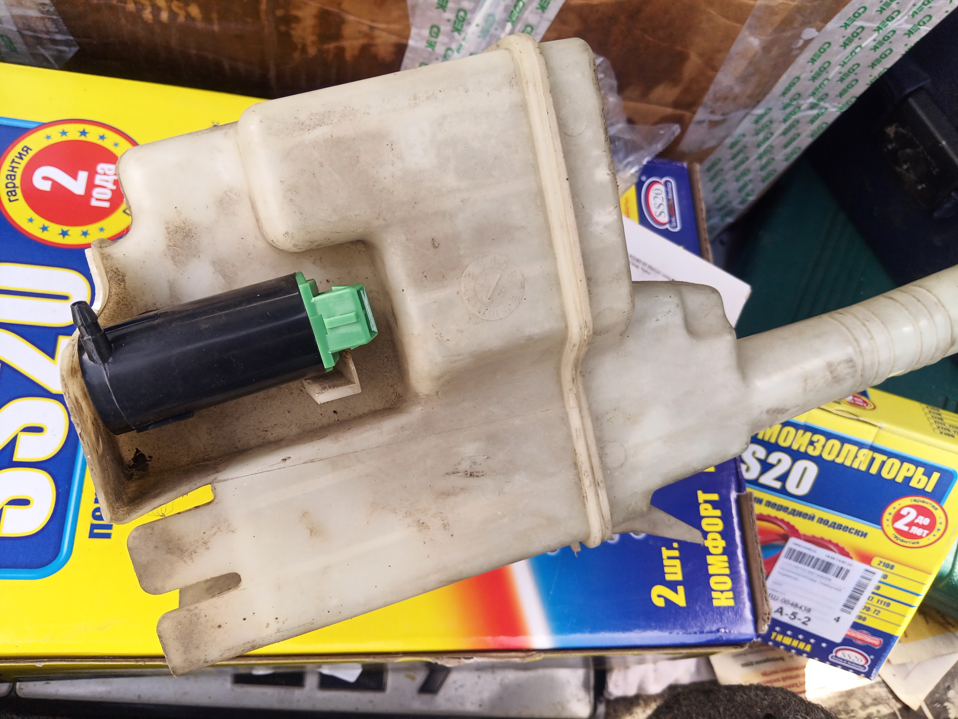

Начал помирать моторчик омывателя. Новый в экзисте стоит каких-то конских денег (что-то около 17 тысяч), зато в магазине есть моторчик от Газели Некст. Для его установки слегка подрезал ребро жёсткости бачка омывателя (см фото). Оставляем родную резинку, в нее ставим газовскую, а в газовскую ставим уже сам моторчик. Ну и фишку на разъем придется поменять. Зато цена вопроса 190 рублей и 90 за саму фишку на разъем.

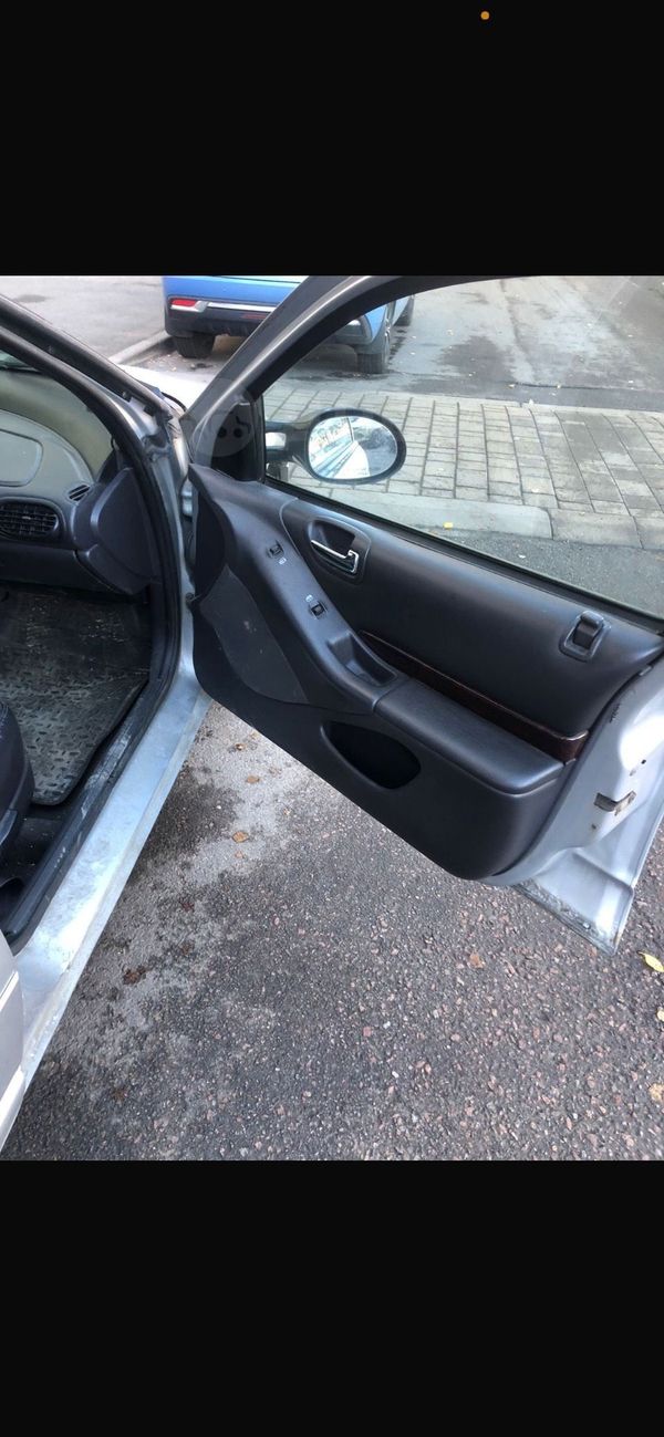

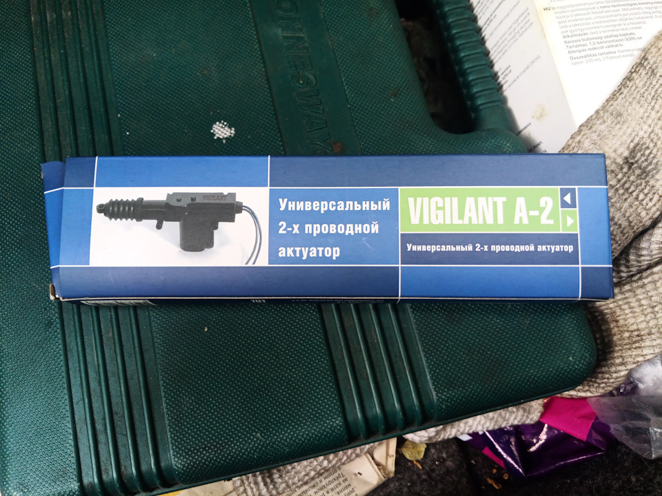

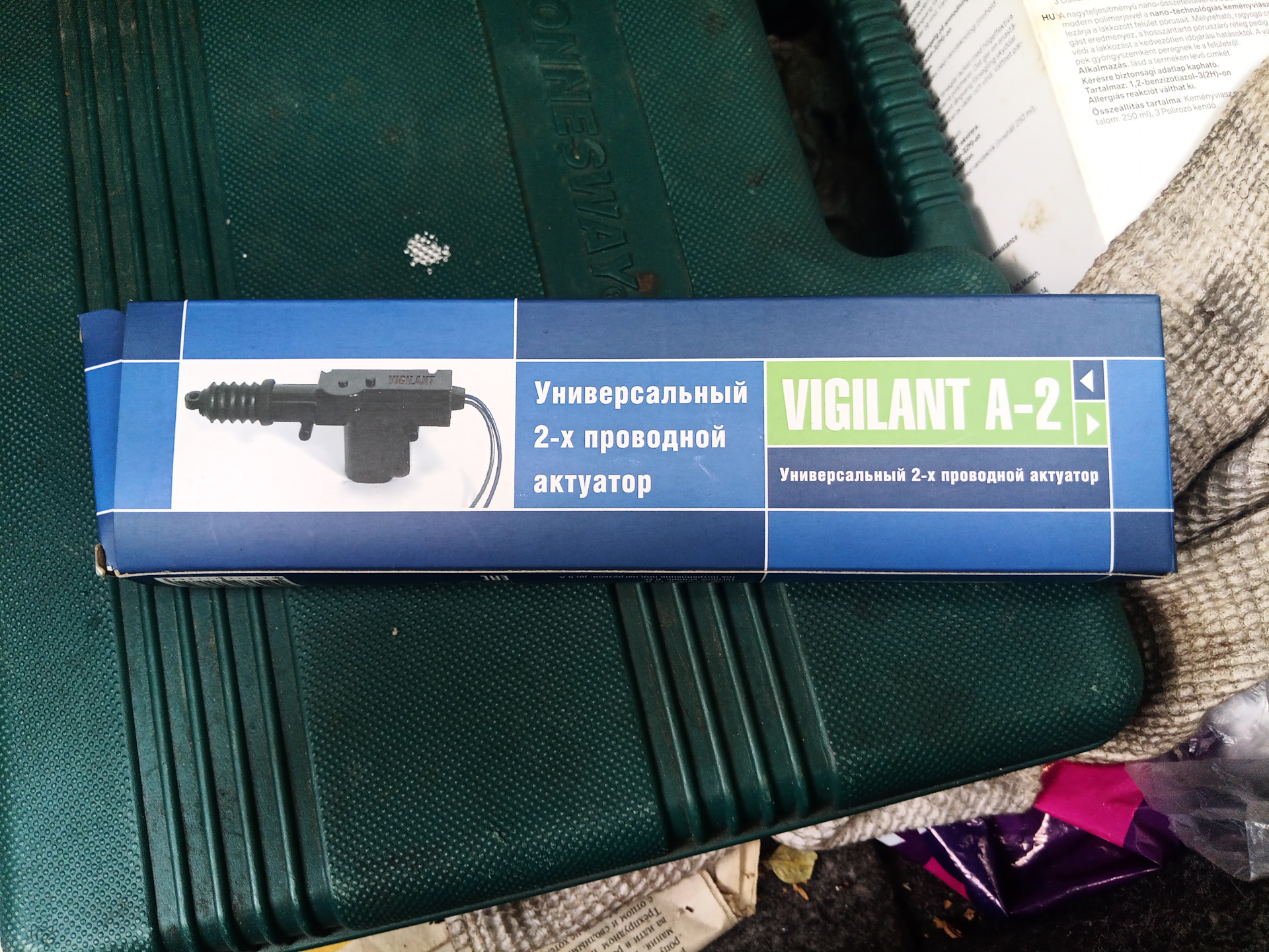

Аналогично пришлось колхозить моторчик центрального замка на водительской двери.
Моторчик перестал открывать и закрывать дверь, бесит.
Сам моторчик является составной частью замка. Ковырять замок, разбирать его нести домой на переборку и поиск аналогичного моторчика было не интересно, особенно, когда машина во дворе стоит.
Посему поступил проще, вспомнив опыт с волгой трехлетней давности, поставил универсальный привод на замок. Ничего не сверлил, через уже имеющиеся технологические отверстия закрепил привод, протянул тягу, кинул провода на разъем — работает, а что ещё надо?
Если кто решит повторить мой опыт — нужно проследить чтоб тяга не мешала подниматься и опускаться стеклу.
