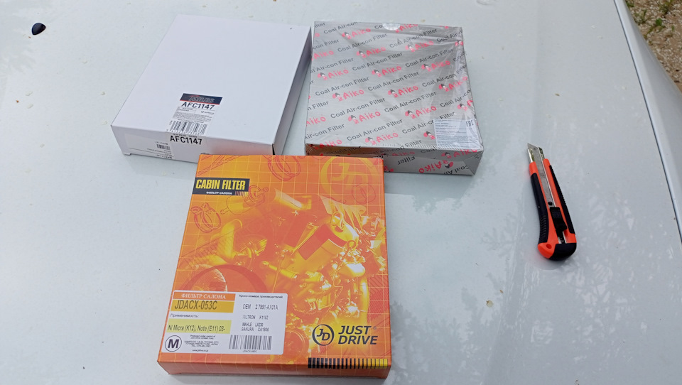

Продолжаю свою любимую тему — когда запас карман не тянет. В этот раз фильтры воздушные для мотора и салона — тема вечная. Можно конечно периодически их пылесосить или, например, стирать. На драйве и такие умельцы промелькивают. 🤦 Но не та цена вопроса, чтобы страдать подобным …☝️ По интервалу замены тоже единого мнения нет. Кто-то меняет при ТО, кто-то по сезону, кто-то … У меня может получиться и так и так, особенно после, например, текущей весны. Пыли этом году …, немного осядет, скорее всего поменяю как минимум салонный…

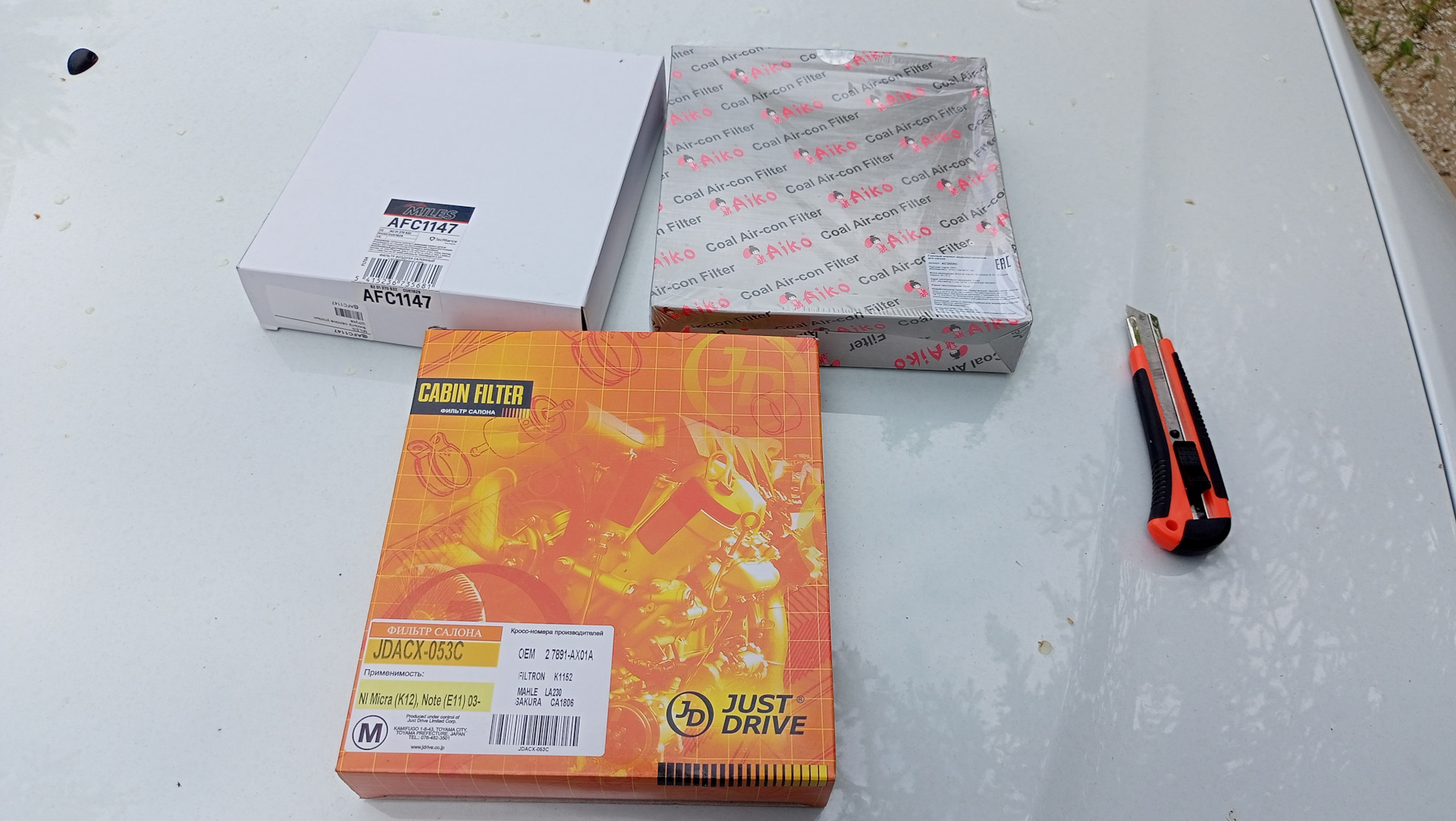

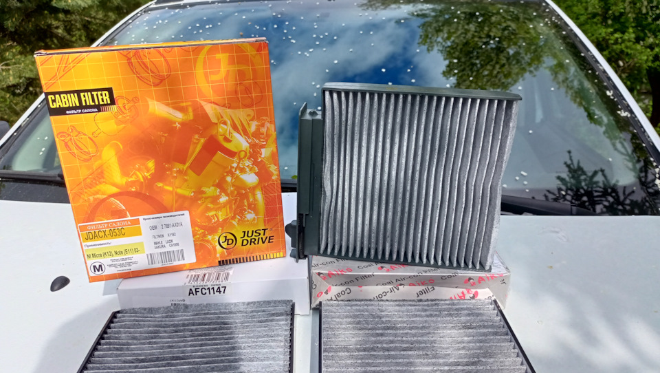

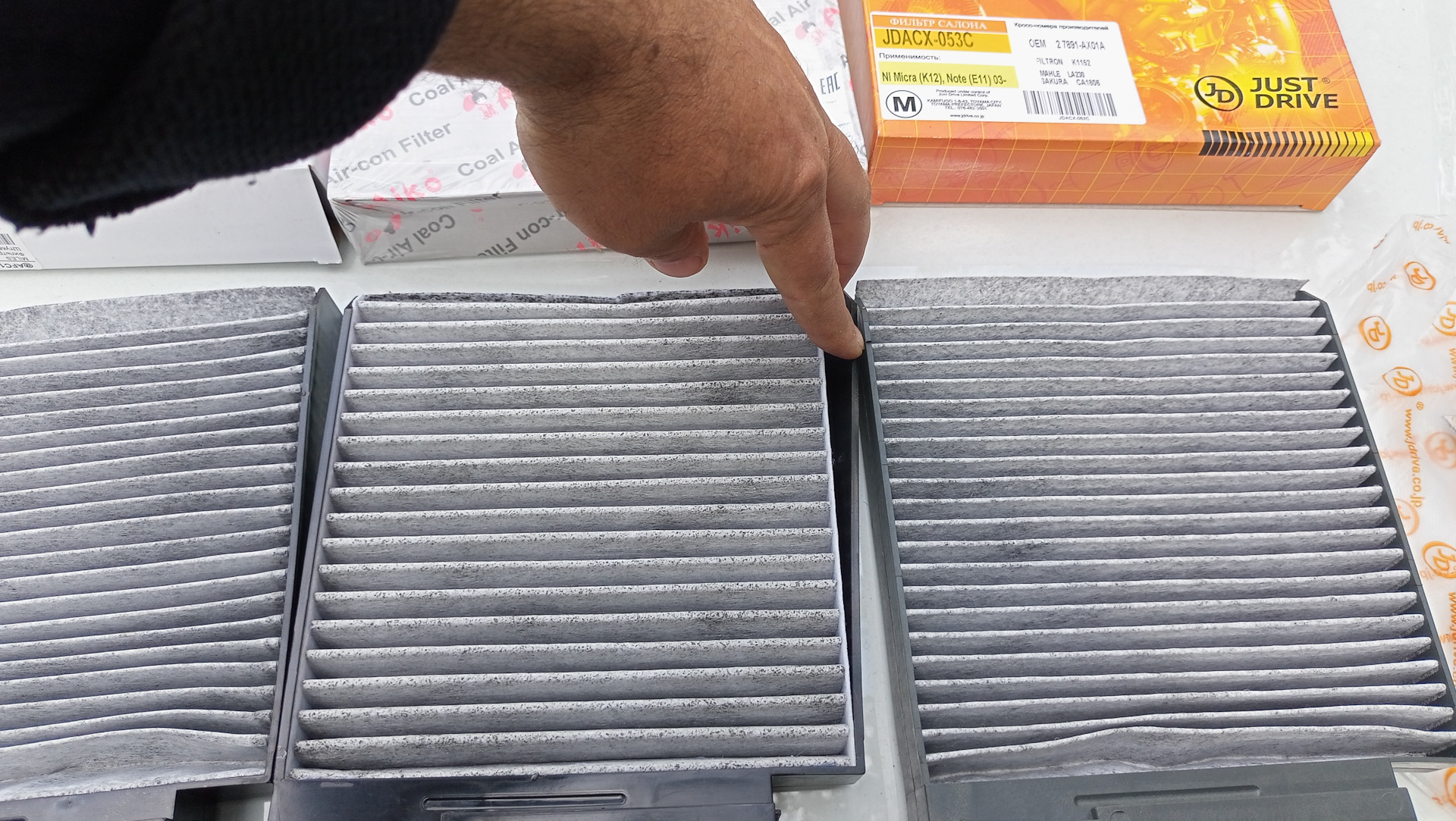

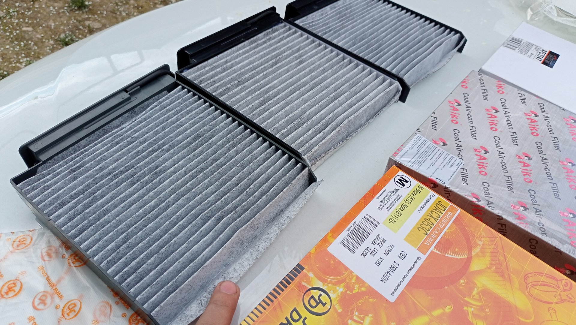

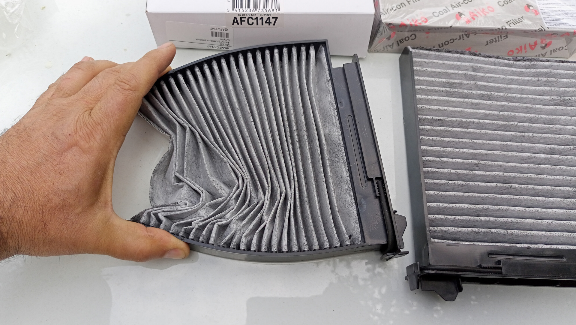

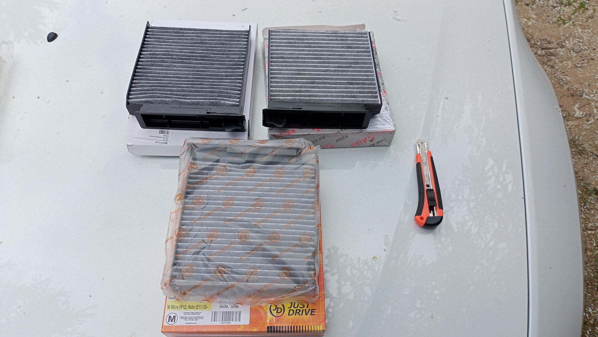

На пробу прибарахлился салонными фильтрами: 🤗 Just Drive JDACX-053C — 320р. Miles AFC1147 — 350р. Aiko AC2505C — 390р.

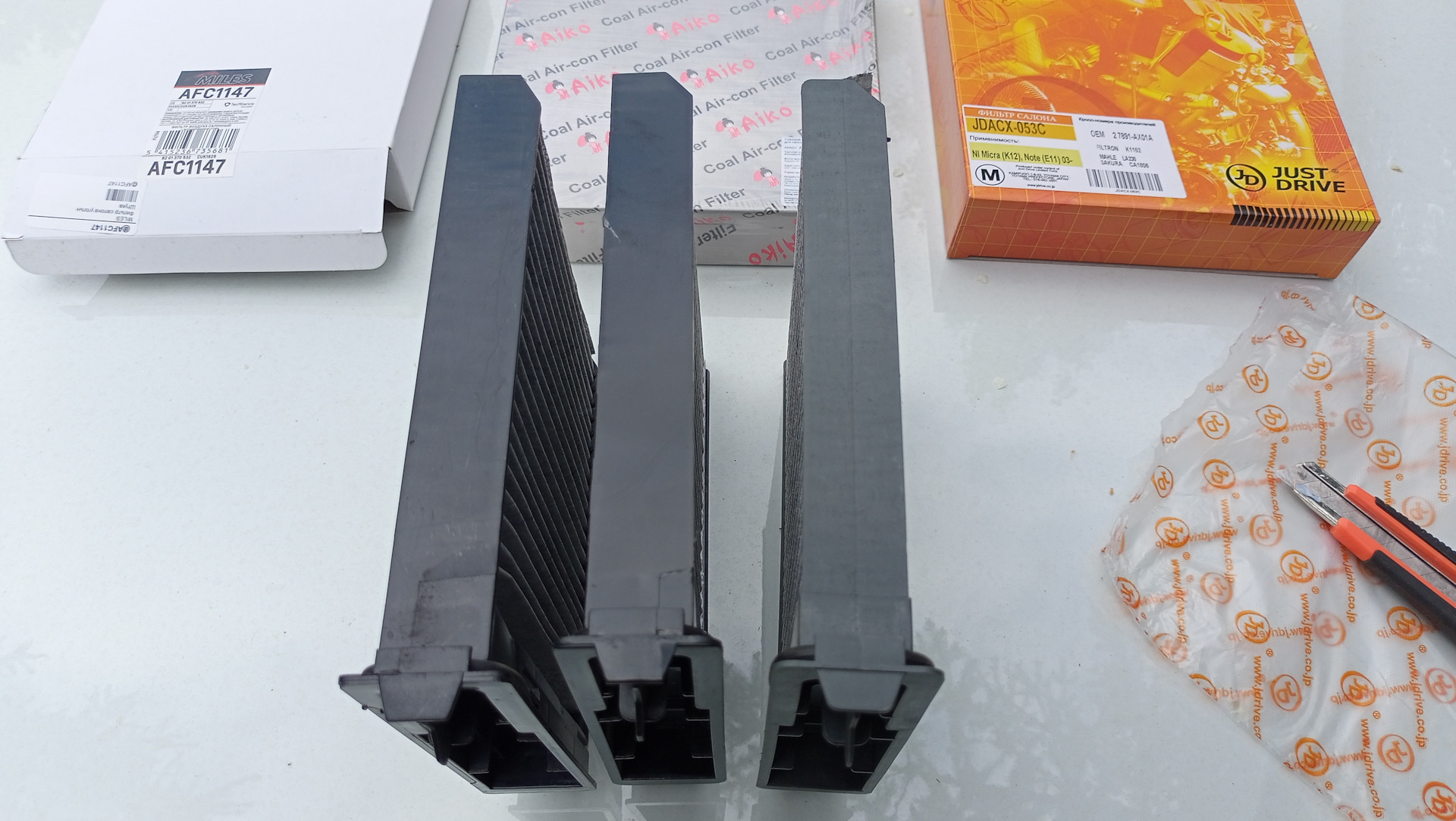

Стоимость вот таких коробочек в диапазоне 350-400р. за штуку. Тут вспоминаем цену оригинального угольного…Типа угольные…Трое из ларца, одинаковы с лица. Но только на первый взгляд…Различия начинаются сразу из коробки. Aiko самый светлый — видно пожалели угля…Ккачество. Хоть они и одинаковы с лица, но у Aiko висят сопли клея, как на самом фильтрующем элементе, так и на корпусе, у Miles не удаленный облой на корпусе…По размерам все 3 фильтра соответствуют оригиналу.Тут с Aiko немного не понял. Такое ощущение, что у него фильтрующий элемент съемный — он в отдельном корпусе и вставлен в рамку фильтра. Этот элемент приклеен к корпусу. При этом эта клейка разваливается прямо в руках…

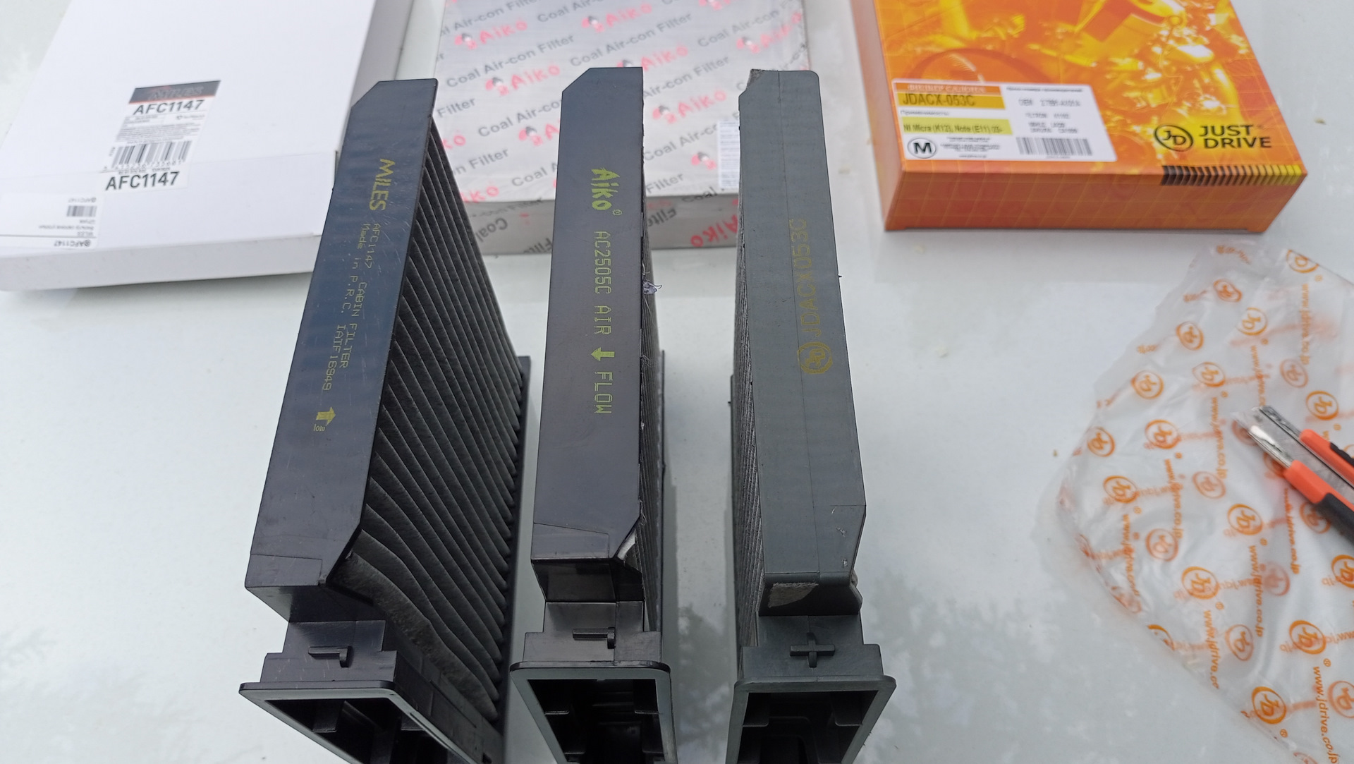

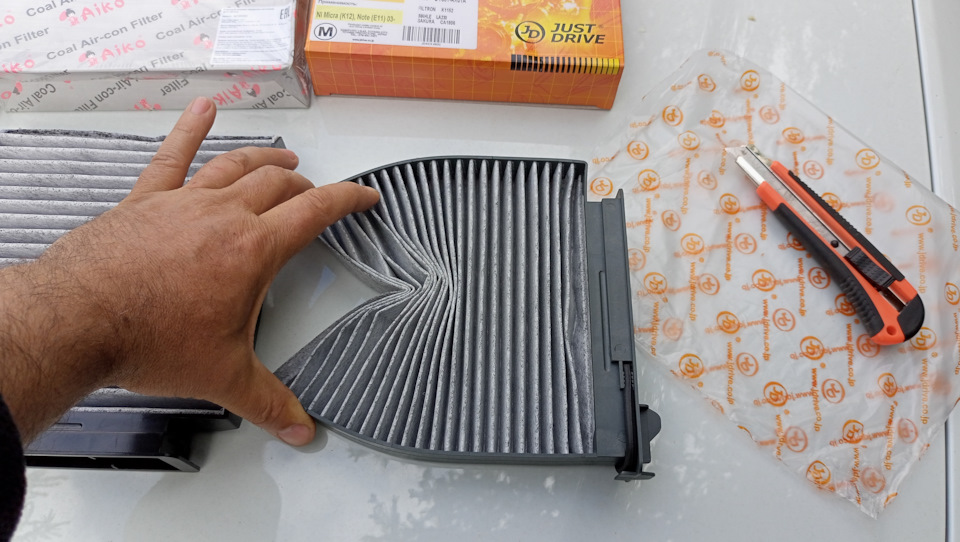

Подозреваю, что владельцы логаноподобных все представляют процедуру замены фильтра в салоне, и как его приходится гнуть…

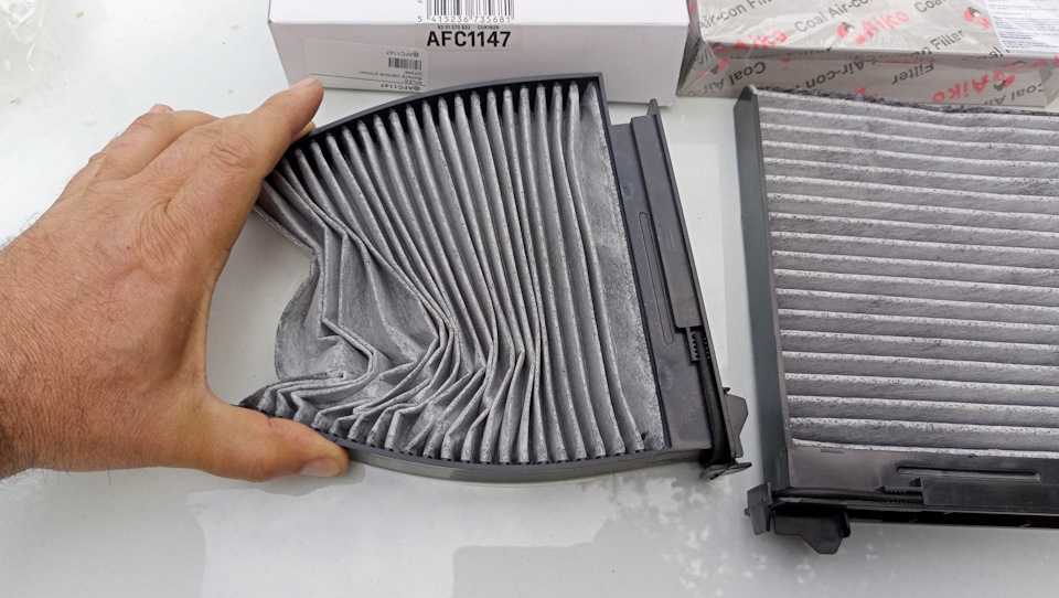

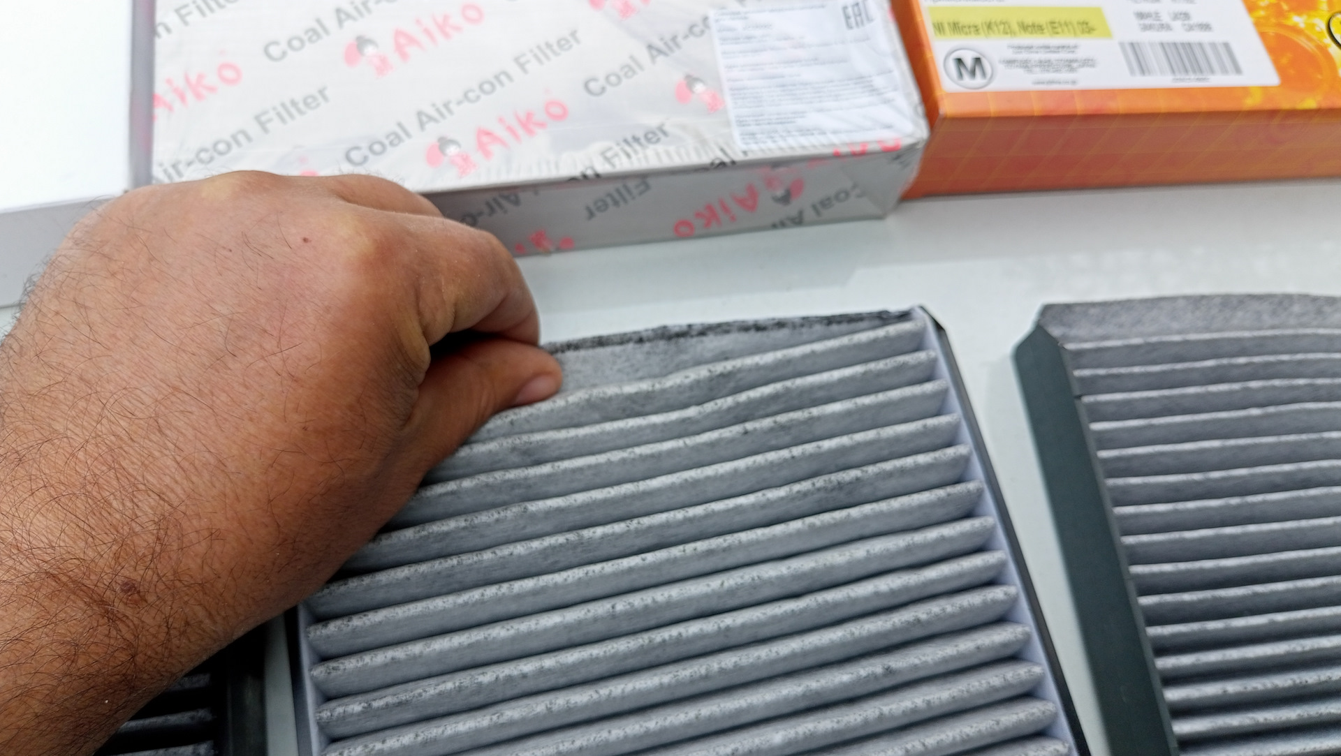

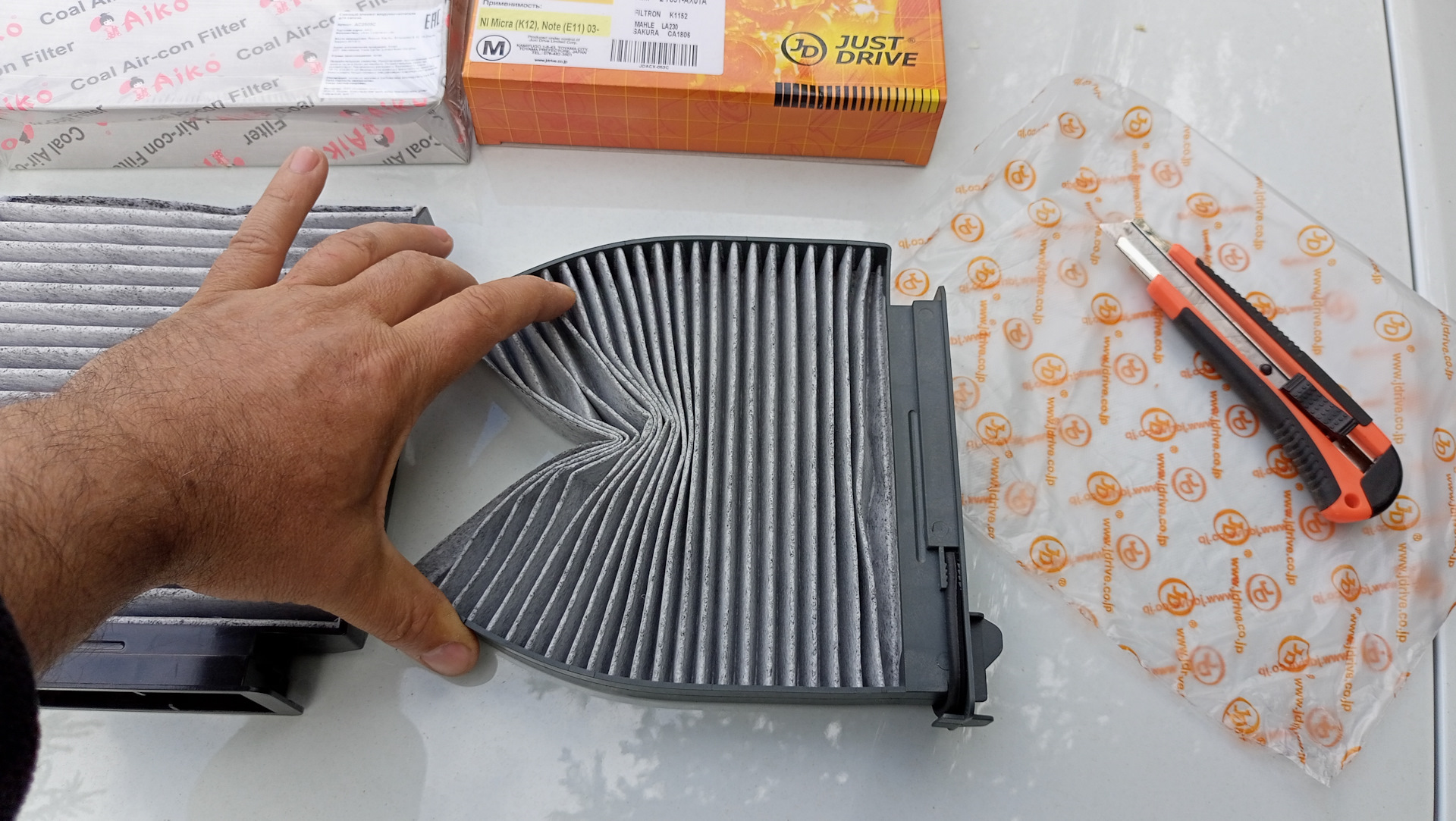

Just Drive гнется легко…Aiko c усилием. Наличие отдельного корпуса на фильтрующем элементе дает о себе знать.Miles тоже гнется без проблем. Но есть маленькое НО — очень интересно складывается гармошка фильтра и …… которая потом полностью не восстанавливается. И это я согнул фильтр еще слегка, а при вставке приходится гнуть гораздо сильнее. Кстати на драйве попадались записи, если не ошибаюсь, как раз дастероводов, когда они доставали салонный фильтр как из …, ну сами догадаетесь.Есть еще один момент, который есть у всех трех фильтров — последняя складка смотрит по ходу движения воздуха, что не совсем айс. Например, в случае с Miles, у которого при его вставке идет сильная деформация гармошки фильтра, высока вероятность того, что этот фильтр будет пропускать в салон всю бяку с улицы…Ну и еще один камушек в огород Aiko — у него очень толстый фильтрующий элемент. С одной стороны это вроде как не плохо, с другой — это дополнительное препятствие для доступа воздуха в салон… Тут кому как.Явный лидер рейтинга 💪
Вывод для себя: Just Drive — можно ставить без проблем. Aiko точно ставить не буду, ну если только других фильтров под рукой не окажется. Miles — поставить то конечно поставлю, но в случае, если под рукой других фильтров кроме Aiko не окажется. . . . Фильтры воздушные для мотора:

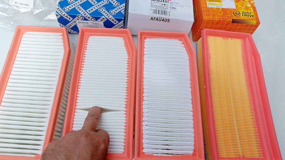

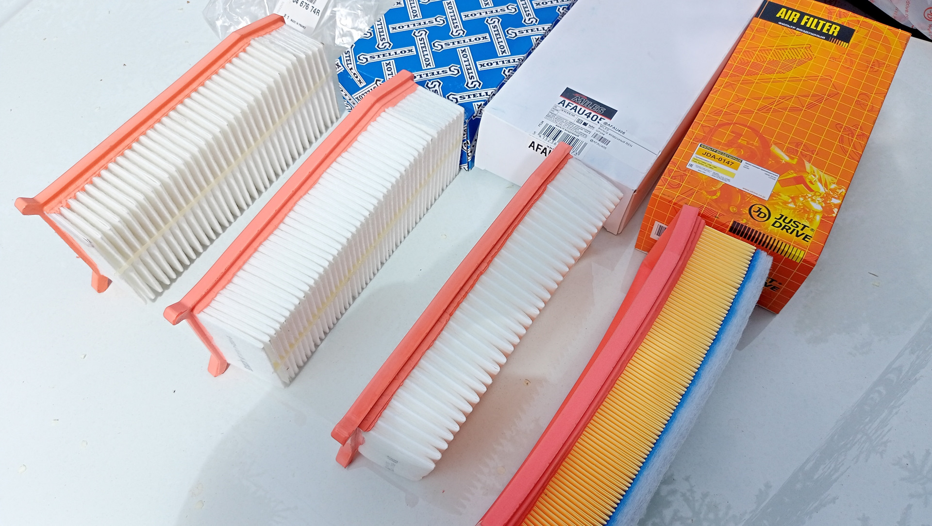

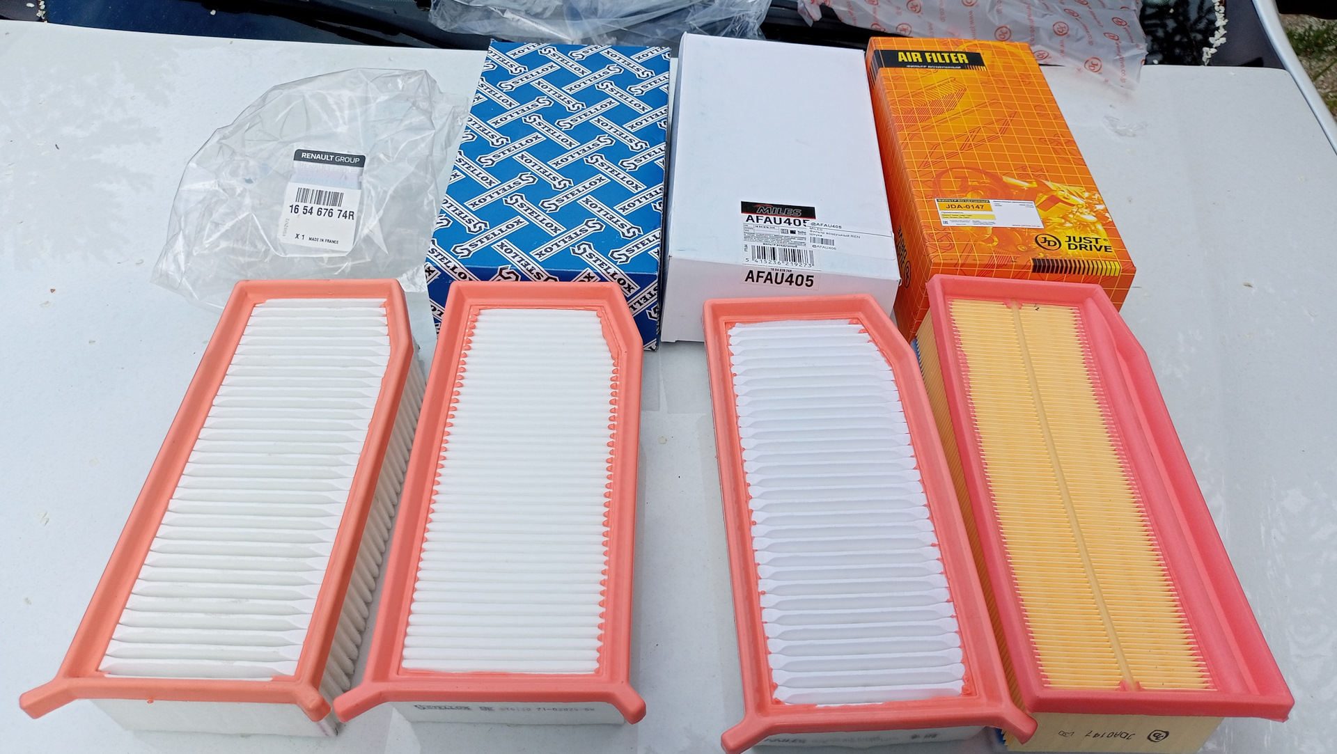

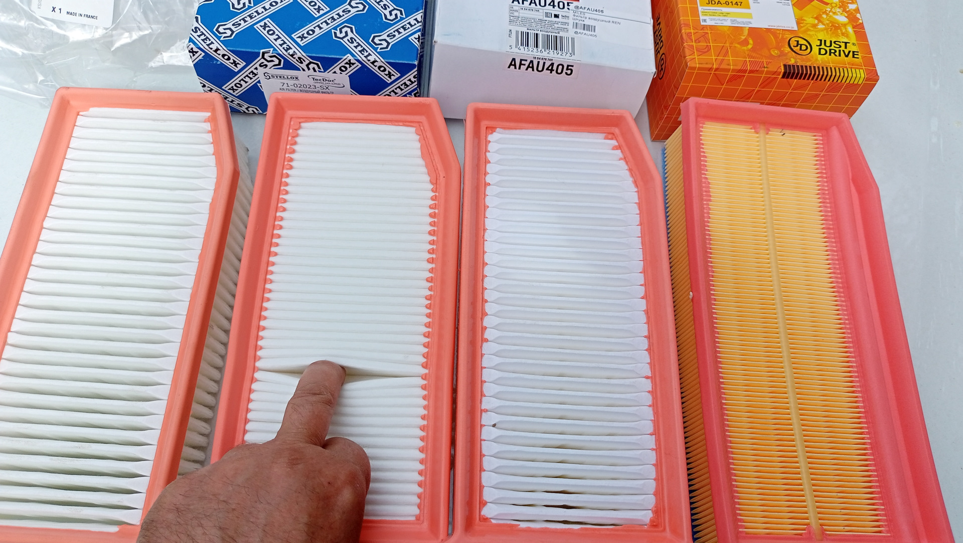

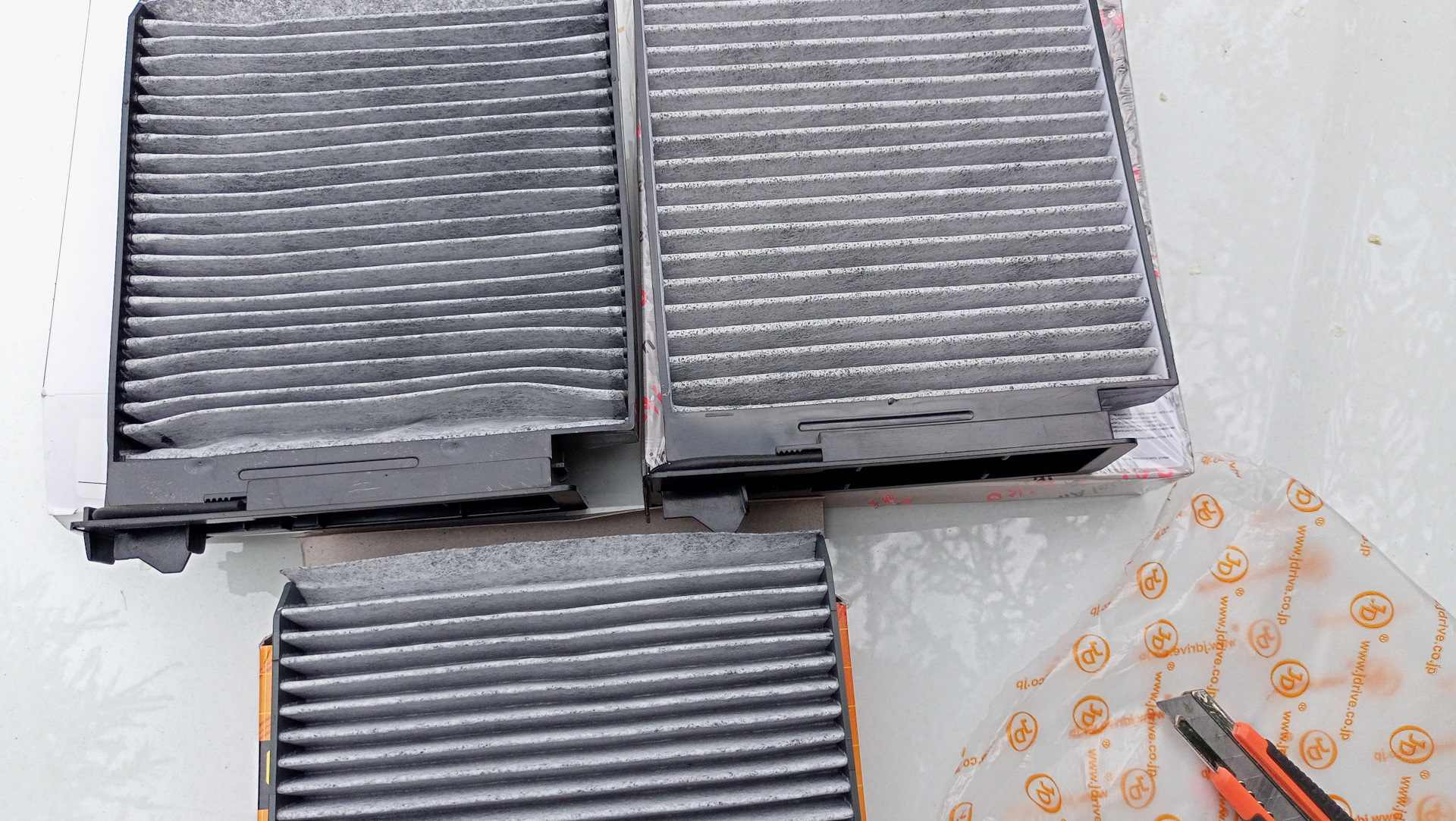

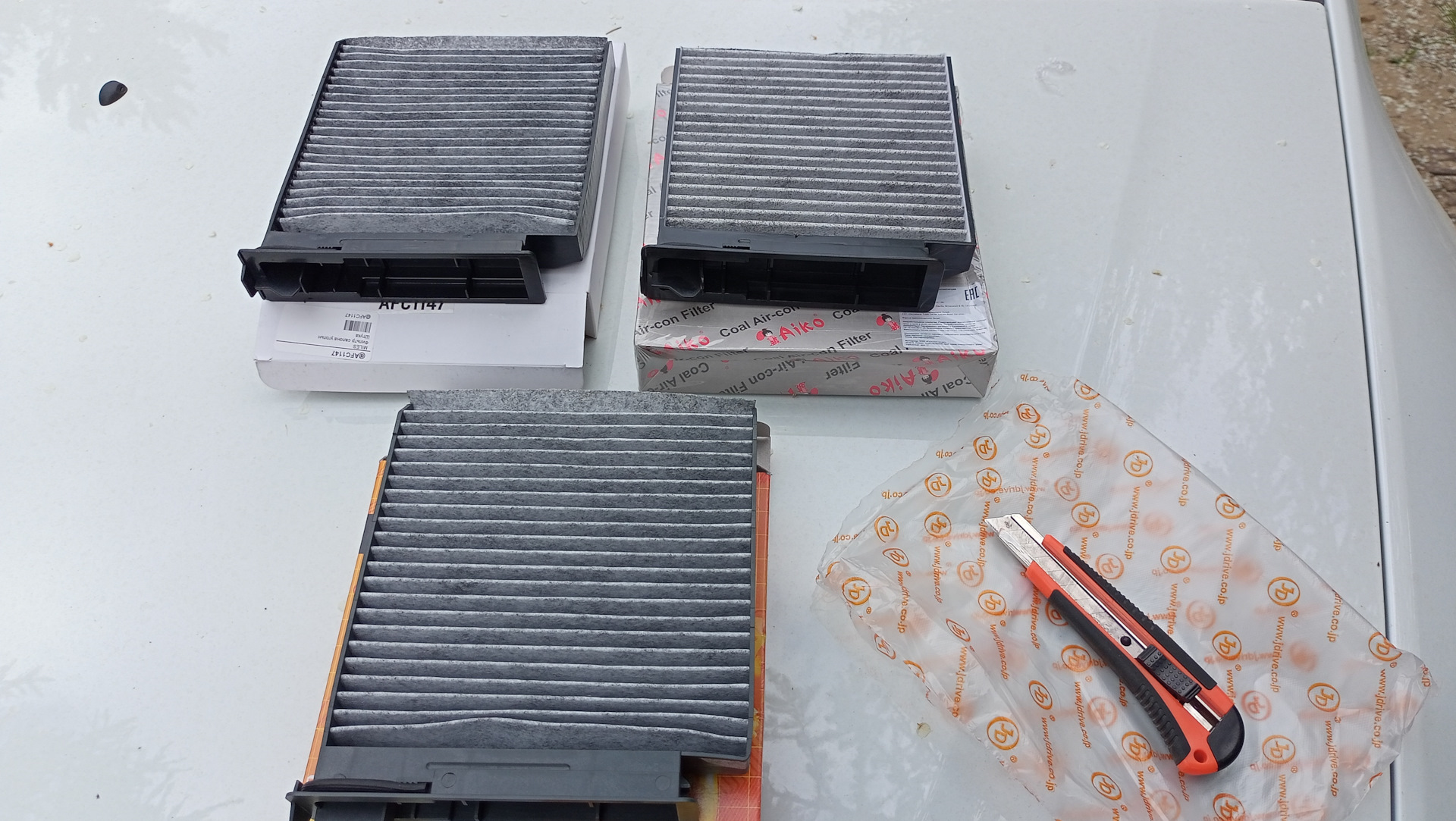

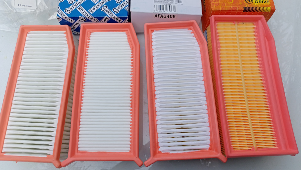

Так же 3 фильтра. Два их них уже известные, третий — новичок, по крайней мере для меня: Just Drive JDA0147 — 280р. Miles AFAU405 — 405р. Stellox 71-02023-SX — 500р.
Вот они самые…
Красавцы … Для наглядности добавил еще и оригинальный реношный фильтр.

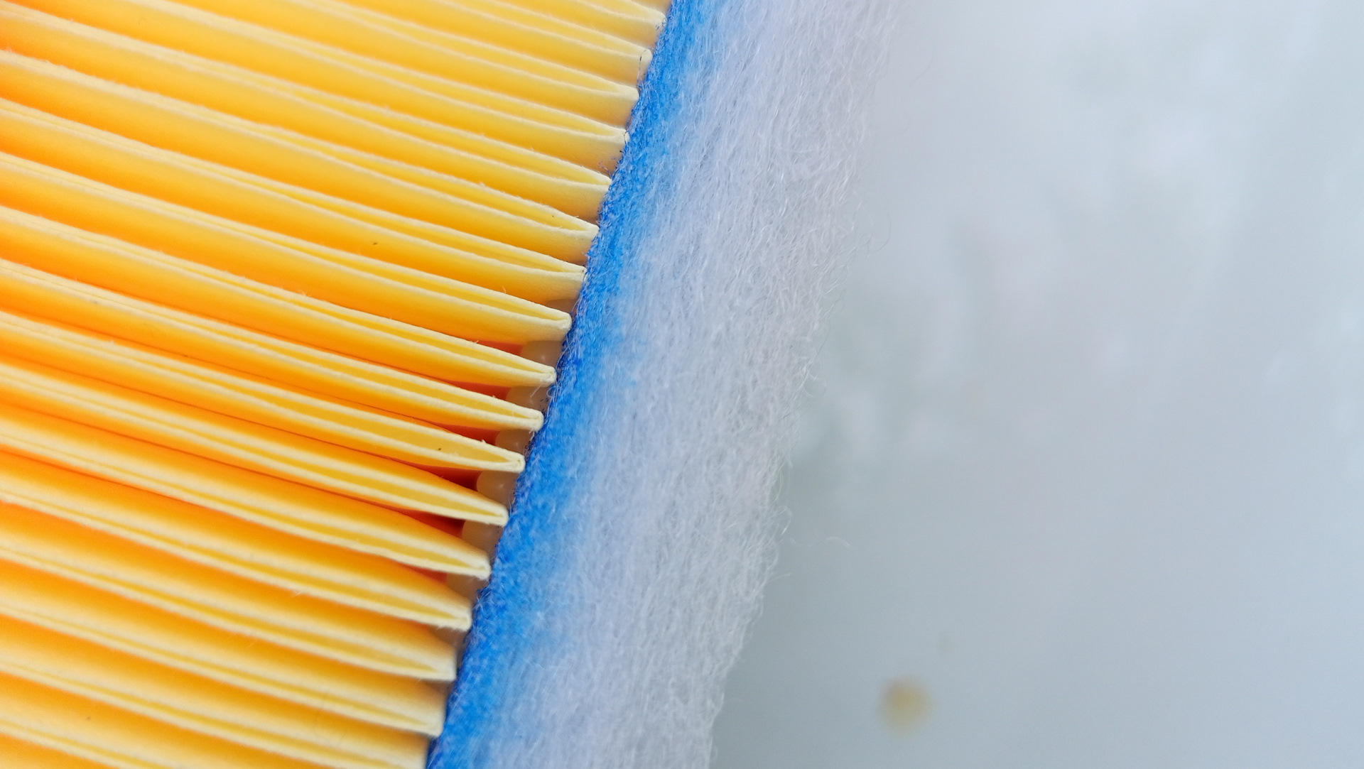

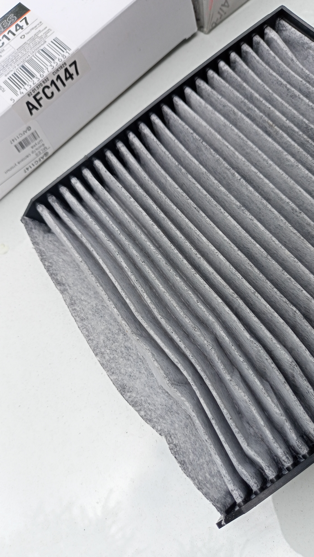

Тут буду более краток. Ничего особо плохого про фильтры не скажу. Но несколько моментов можно отметить:
По форме и фильтрующему элементу ближе всех к оригиналу Miles. Хотя такое ощущение, что фильтрующий элемент у него немного менее плотный.Stellox — ну очень плотный фильтрующий элемент. Еле палец просунул. Думаю, что это не совсем айс для мотораУ Just Drive хоть сам фильтрующий элемент хоть и немного тоньше, но есть дополнительный фильтр (не знаю как он там правильно называется), вдобавок он еще и 2-х слойный… В том, что площадь фильтрующего элемента немного меньше оригинального, думаю, ничего страшного и криминального нет. У меня сейчас стоит такой же по форме, пока никто не умер…вот этот самый…
В случае с воздушными фильтрами для мотора выбор очевиден — тут Just Drive, да еще и за 280р. за штуку, явно влидерах. Miles тоже имеет право на жизнь, но тут вмешивается фактор цены. А вот Stellox, пусть на нем и написано "Германия", но …

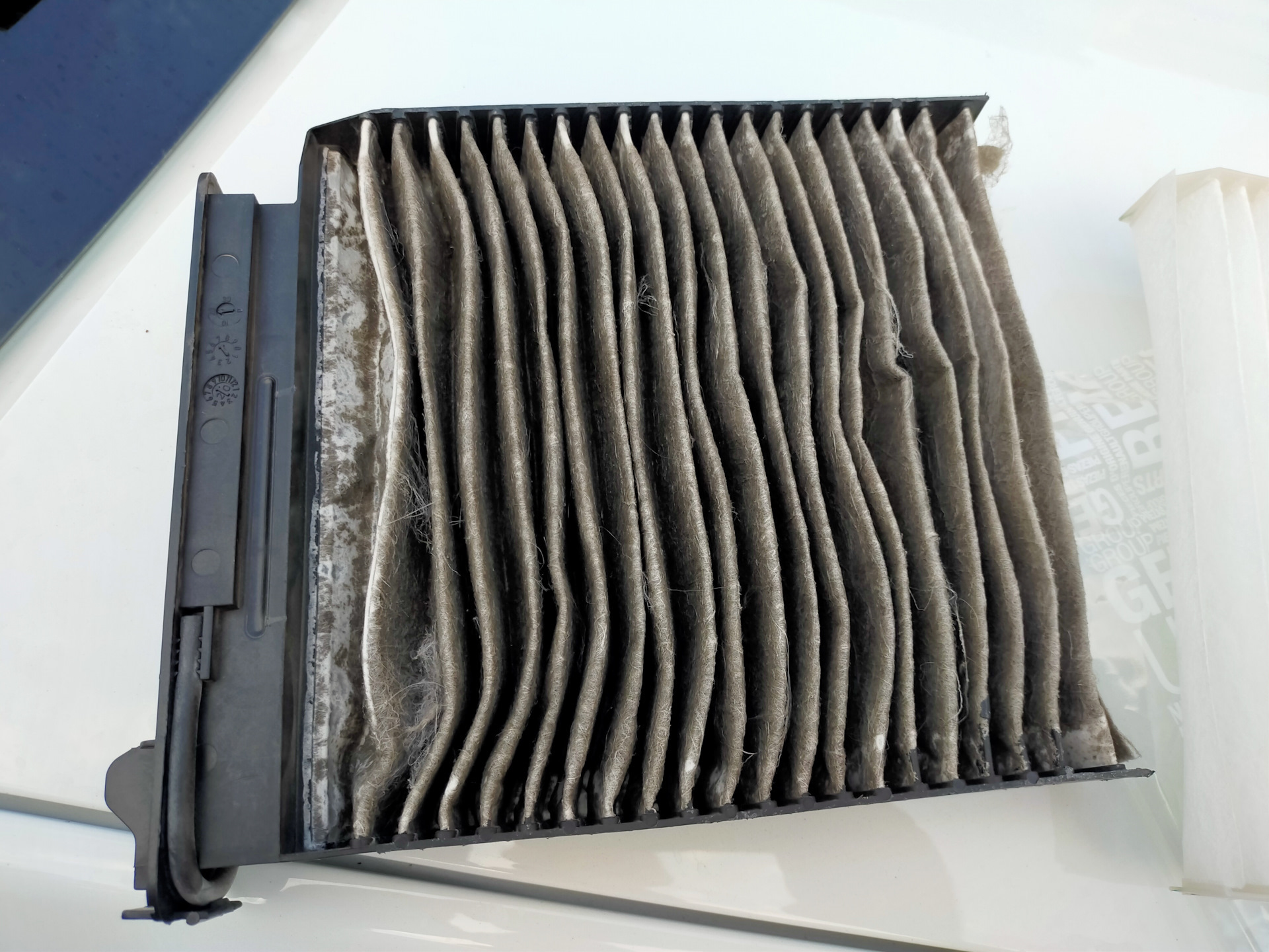

Вы про какие указания? Например, если следовать указаниям по моторному, то он меняется через 15ткм.
Если про салоны — то фот фотка уже слегка пропылесосенного салонного всего лишь через 8ткм. И вы на нем собрались ездить 40ткм? )))
Ну если брать такую хренотень как вы там рекомендуете, то не удивительно, он не выдерживает окружающей среды, у него должно налипать и осыпаться в короб, а он просто все держит в себе, и его скручивает в бараний рог от малейшей капли воды, если не поленюсь, сфоткаю свой бошевский фильтр, который почти 25000 проехал
А ничего, что эта так называемая "хренотень" и есть оригинальный угольный фильтр? 🤷🤦🤣🤣🤣
