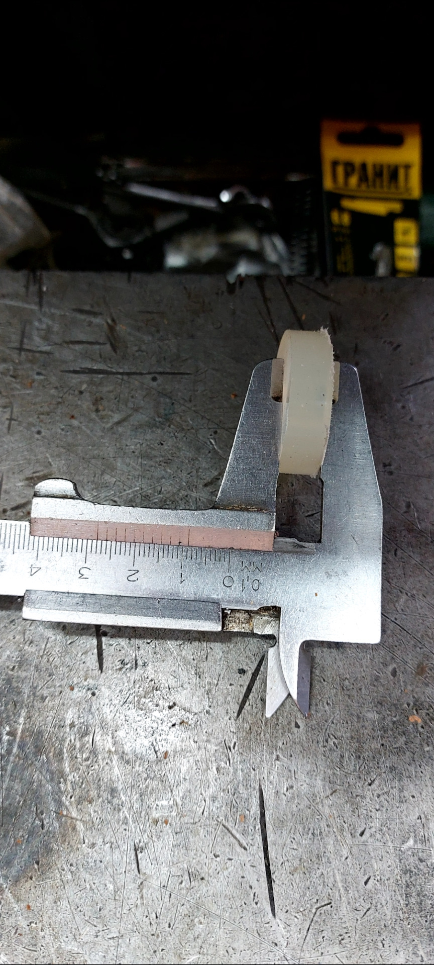

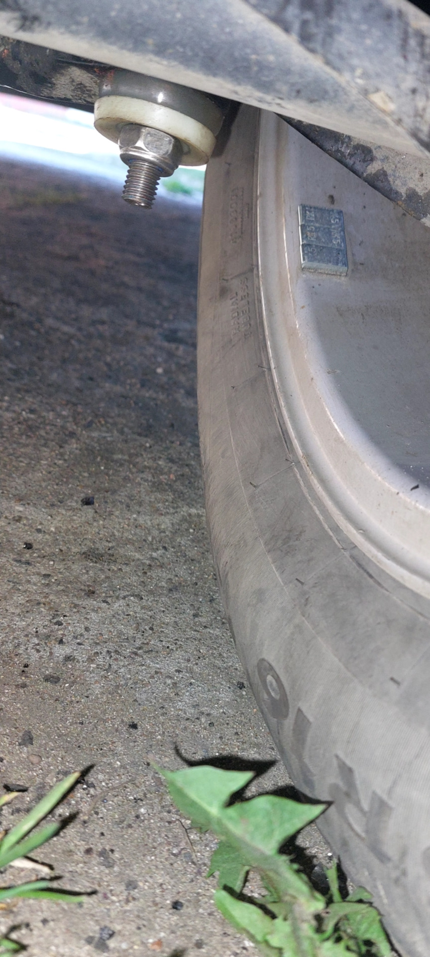

Нужно будет закупаться комплектующими. При очередной замене попробовать. Может такой комплект будет поживучей. Да я при затягивании гайки оставляю кончик болта 7-8 мм. Так и не гремит и резина стоики работает в более щадящем режиме.
Я заглядываю туда каждые 7500 при замене масла. Заводские поменял на 55 тыс просто для профилактики, были в идеальном состоянии. На реношный оригинал. Сейчас пробег 101 тыс — опять в идеале.
Комментарии 8
Как ходят?
Ходят
тыщ через 10 жду отчет по состоянию
Оригинальные стойки стаба ходят по 60к+
Куда уж живучей для расходника…
Я не был бы так уверен. Просто 60 тыс км не заглядывали, а там внутри ржавчина — угроза поломки болта в неподходящий момент
Я заглядываю по состоянию. Начинают стучать — меняю. Хотелось бы пореже менять.
