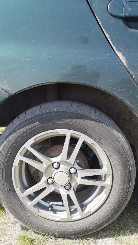

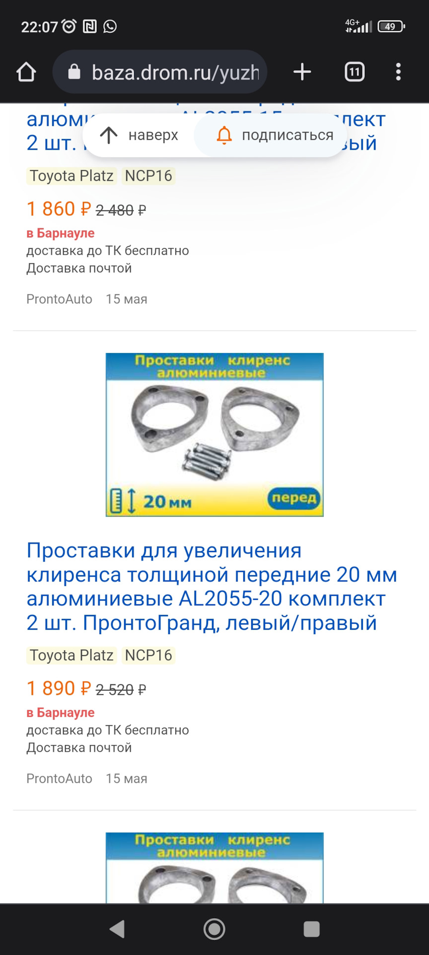

Я все понимаю, машина маленькая и для больших весов не предназначена…но… она же 5 местная!

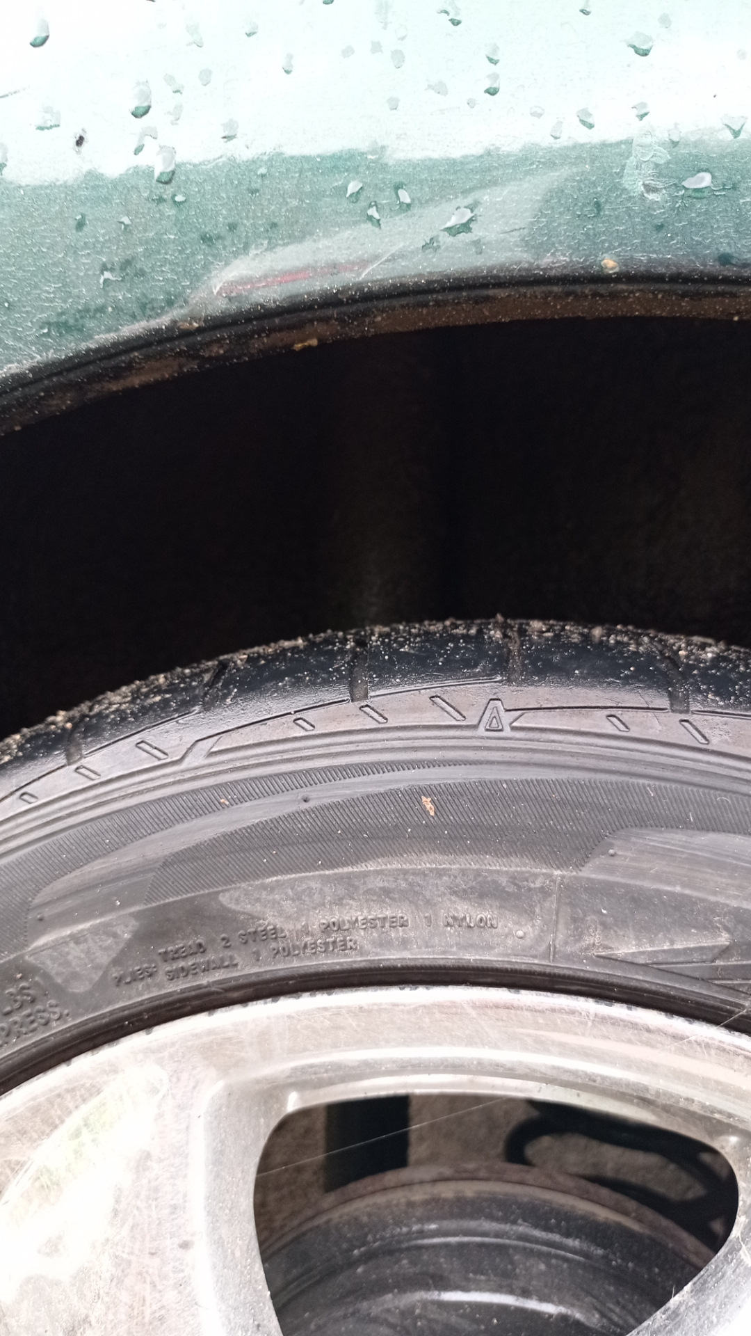

Это я к тому что на днях впервые поехал со всеми пассажирами(не скажу что с тяжеловесами, нет со взрослыми людьми) и на кочках достаточно сильно шваркало сзади. Остановился и сразу понял что задевает покрышка о внутреннюю часть крыла. Следы оставляет как будто ещё чем-то чуть и надеть покрышку на ленты(
Стоят 14 колеса, возможно со штатными R13 задевать не будет, но вид у машины будет не такой эффектный.

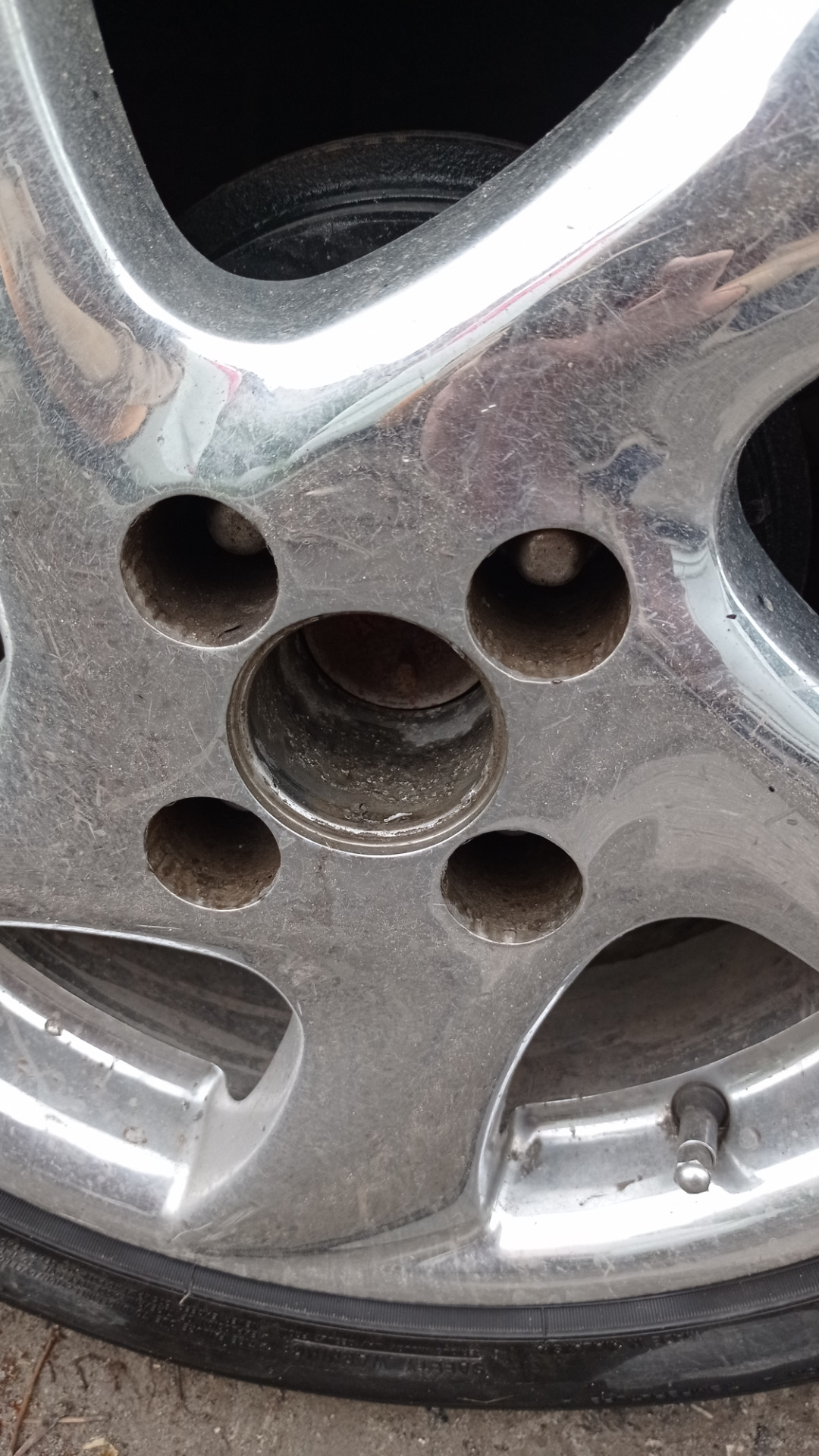

Подскажите, что можно предпринять что бы решить эту проблему, может пружины менять или вставки ставить? Или лучше перейти на R13? Тогда подскажите какая разболтовка у машины.

Да вылет неправильный вот и всё, 15 стоят и всё ок.

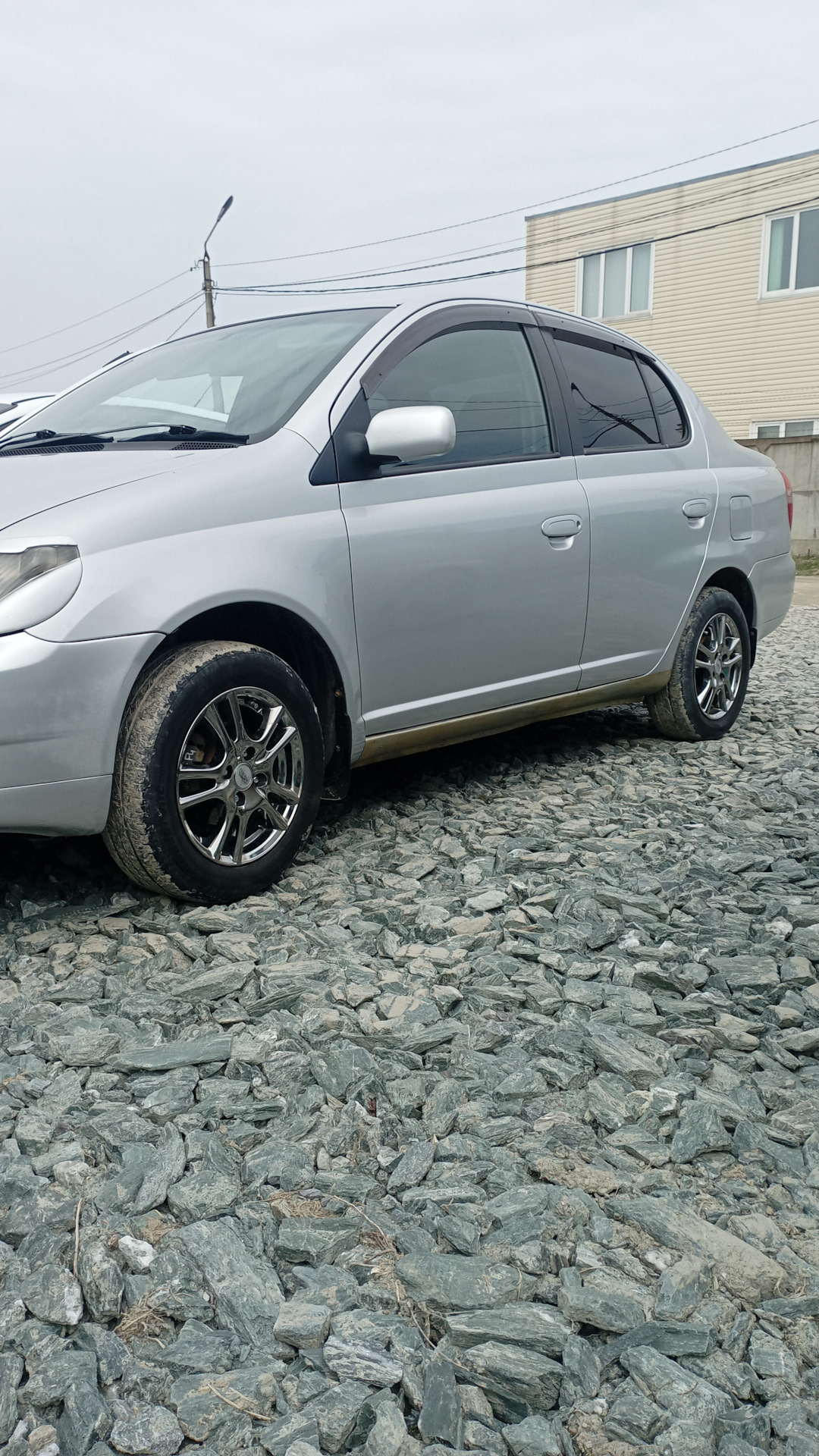

Такие стояли, жаль фото на машине не осталось но видок был огонь
195 Широкова то, у меня на 225 радиус разворота сократился в двое. И расход топлива увеличился так же.

Либо усилинные поставить пружины. Будет малеха по выше
Да там вообще сзади балка стоит, можно пружины подобрать на виток по больше и горя не будет!

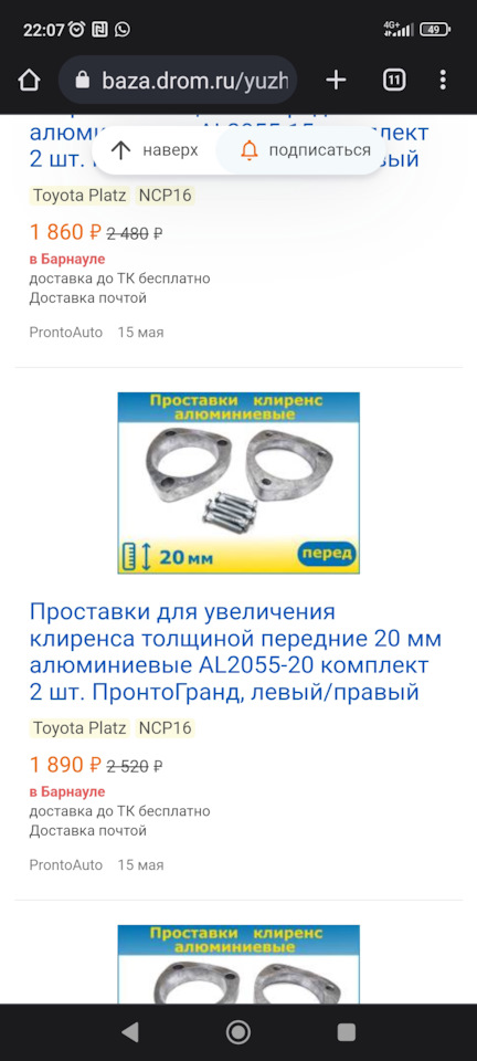

Проставки из второпласта, токарь точил между кузовом и чашкой стойки. Пришлось шпильки по длине поставить.
+ проставки 2 см
Сейчас 14ые
С проставкой?
Да

Можно попробовать поставить проставки под пружины, станет повыше. Тут уже выбор надо делать, если не часто возите полный авто, то оставлять 15 колеса и радоваться виду) а если часто машина нагружена то ставить 14. 13 ставить не рекомендую, вид ужасный ( у самого стоят 13 штампы, поэтому знаю о чем говорю 😄)
Проставки не нужно ставить.Измениться центр тяжести можно перевернутся на повороте. Повышенный износ сайлент блоков. Просто нужно купить новые пружины. Каябу например.
Не могу спорить, так как не разбираюсь. У меня правда было в пользовании две машины с проставками сзади, просто "жопа" машины была чуть выше, про износ сайлентблоков тоже особо не заметил.
9 лет езжу на проставках, горя не знаю. Ни разу крюк в бампер не прикручивал зимой. В повороты едет как по рельсам.ходовку перетряхнул за все время 1 раз.

Добрый день должна стоять резина 175/65/14 диски на 14 вылет 45 крепежные отверстия 4 на 100 посадочное 54,1 ну или через кольцо проставку. У вас стоит резина 195/60 или 50 на 15 радиусе такие неположено
