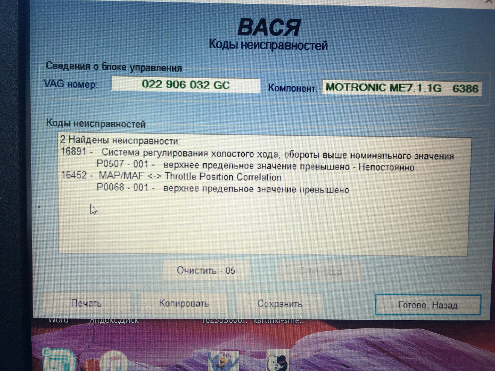

Ошибки постоянные по дросселю, с повышенными оборотами вот эта появилась
16891 — Система регулирования холостого хода, обороты выше номинального значения P0507 — 001 верхнее предельное значение превышено.

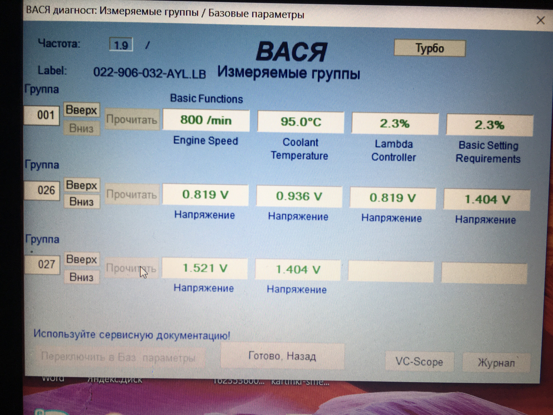

Дмрв сколько кажет?
Не знаю где смотреть эти показания, подскажите, дмрв
новый оригинал бош.

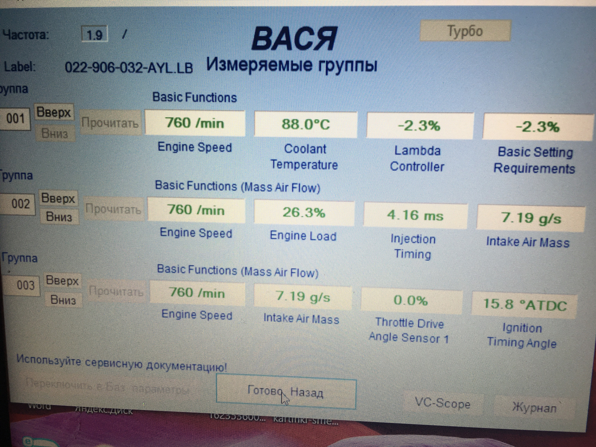

Диагностика, двс, измеряемые величины, 002 гр. 4 окно…
Посмотрю сегодня

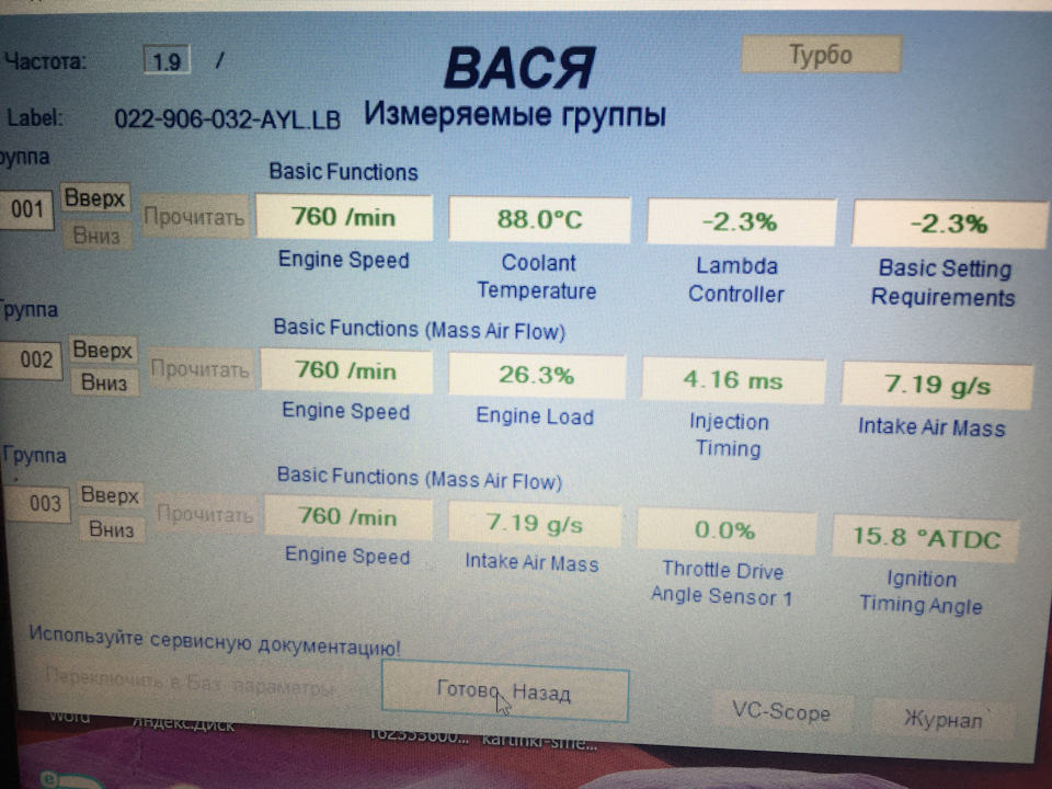

003, 002,001 гр покажите? Если мотор захлёбывается проверяйте квкг
Какие должны быть показания? У меня в норме?
Нет
Patrick90
Нет не в норме

Диагностика показала 2 ошибки, они на фото, которая про дроссель постоянно вылезает, может дроссель поменять на контракт?
