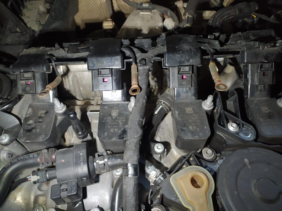

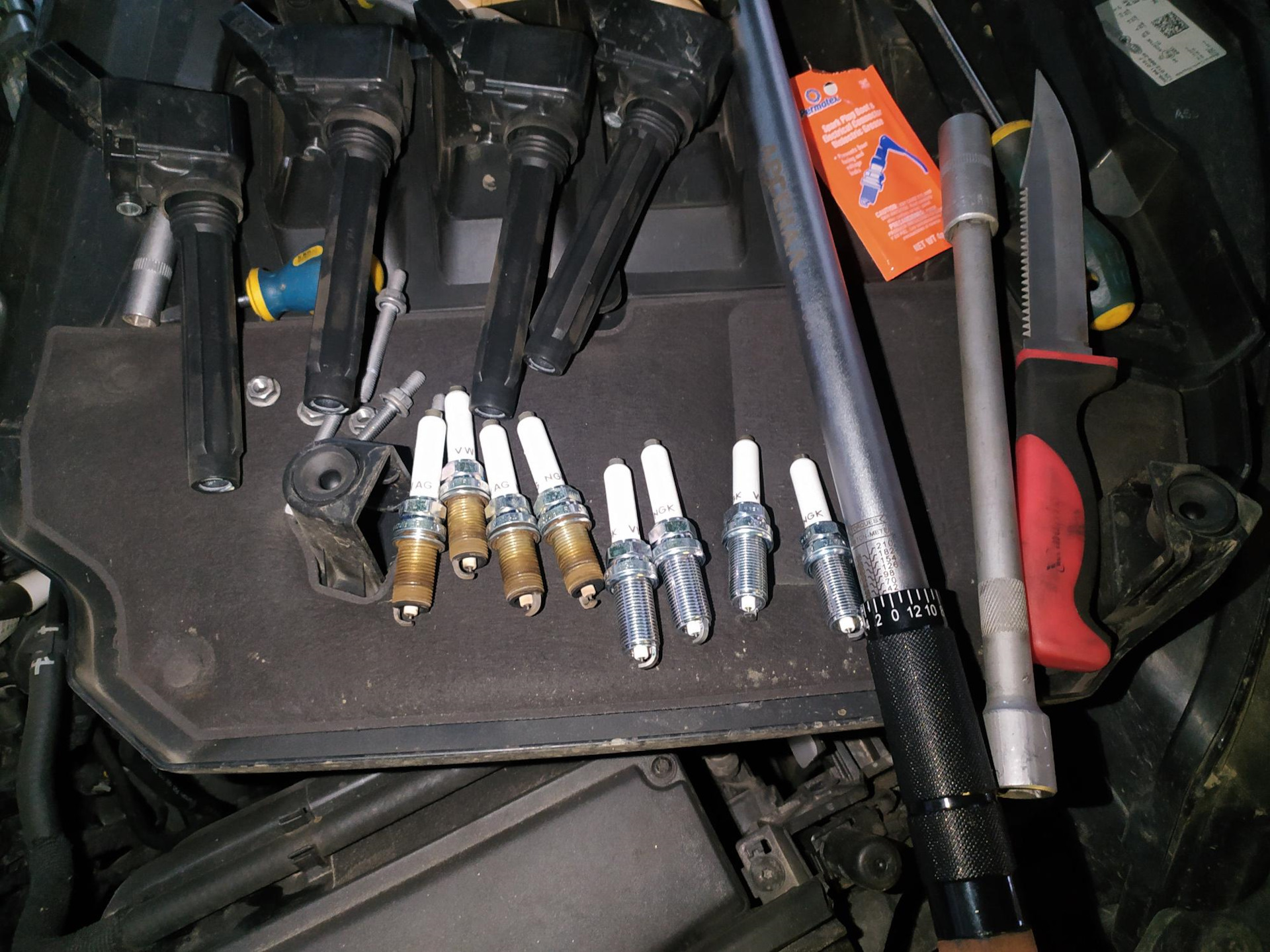

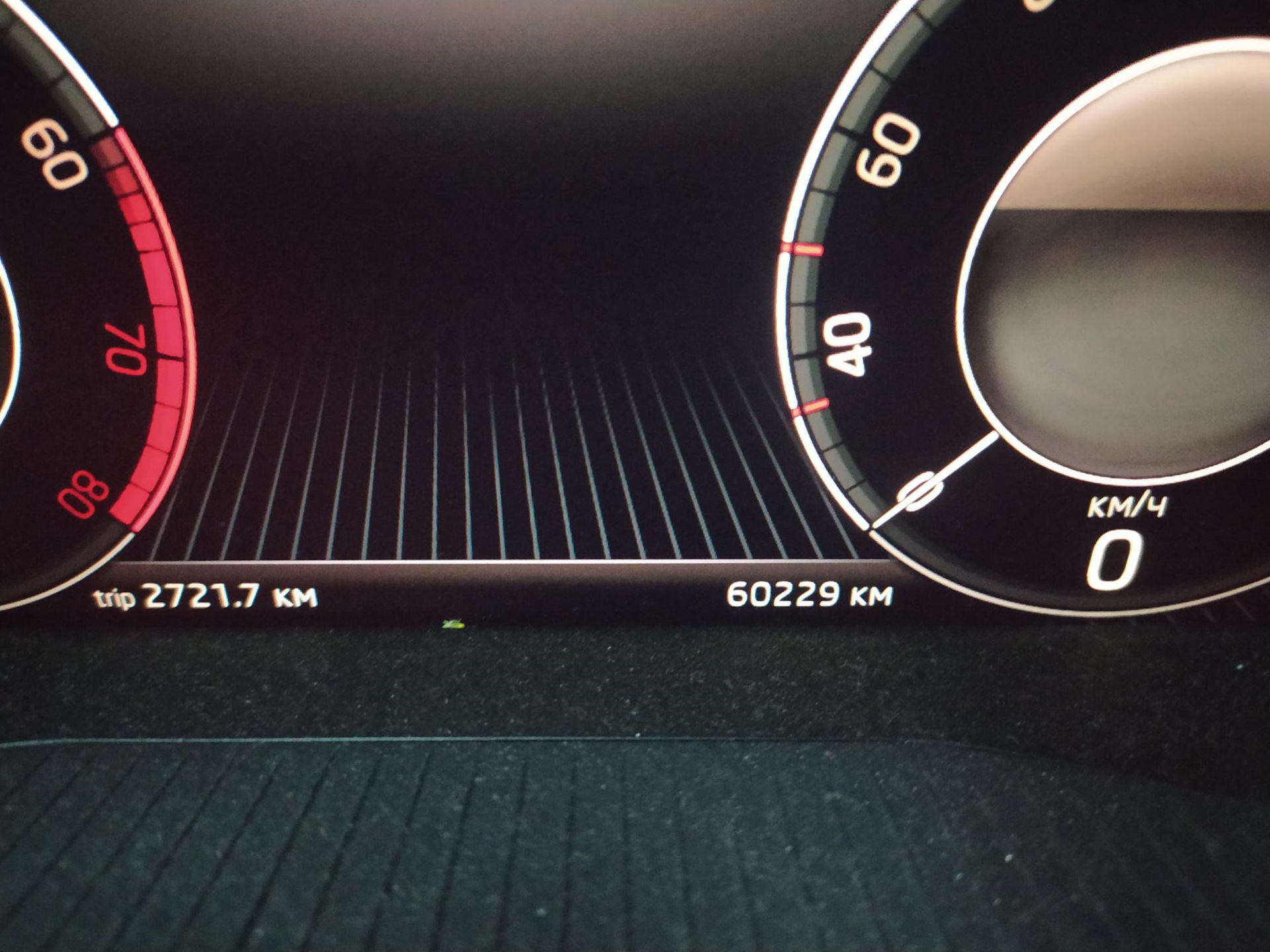

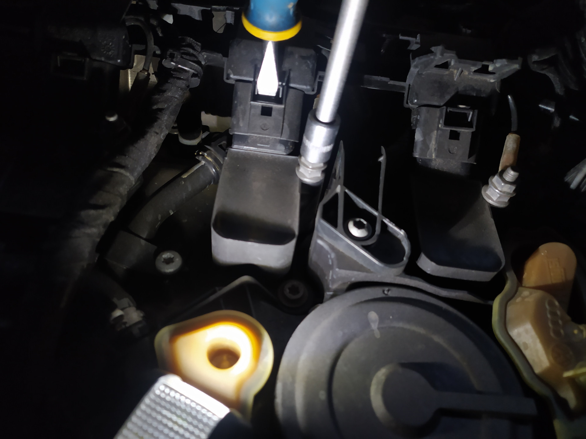

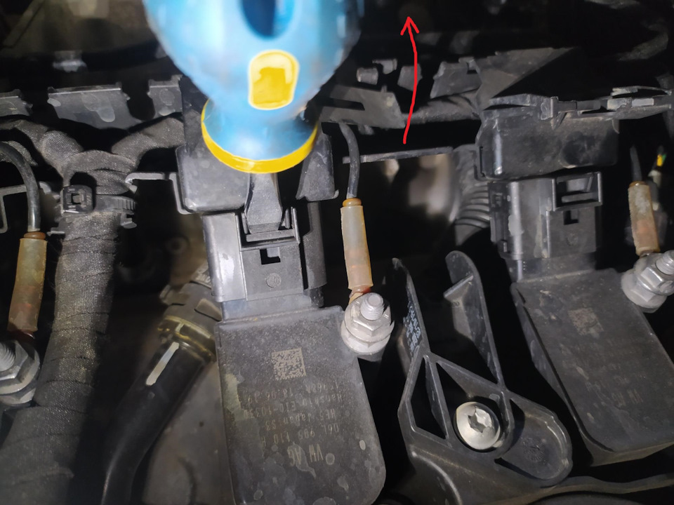

Хотя регламента с 21 года уже нет… (С 01.07.2021г. упразднен Единый регламент технического обслуживания от "Фольксваген Групп Рус". Начиная с этой даты, при выполнении технического обслуживания надлежит руководствоваться только указаниями из ELSA.) … и вообще у Мишки гарантия кончилась в дек 2022 я всё же для себя, опираясь на старые интервалы замены свечей, решил-таки их махнуть на 60ккм. Основные акценты были взяты с этого www.drive2.ru/l/633264822602967483/ журнала

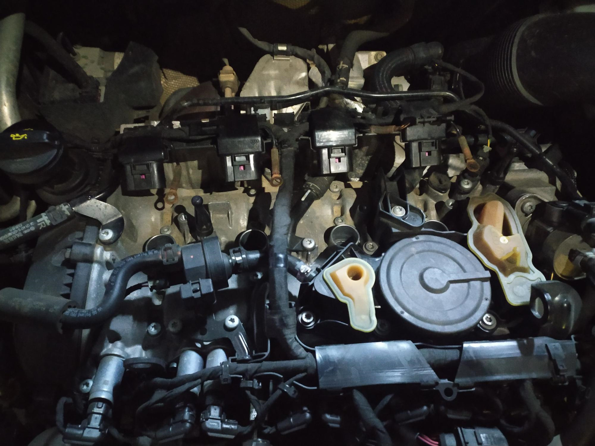

1 Снята защитная крышка двигателя общий вид
2 Легкое движение плоской отвертки по стрелке до щелчка
3 Аккуратно поддеваем по направлению стрелок
4 Гайка на 10 открутить, затем шпильку

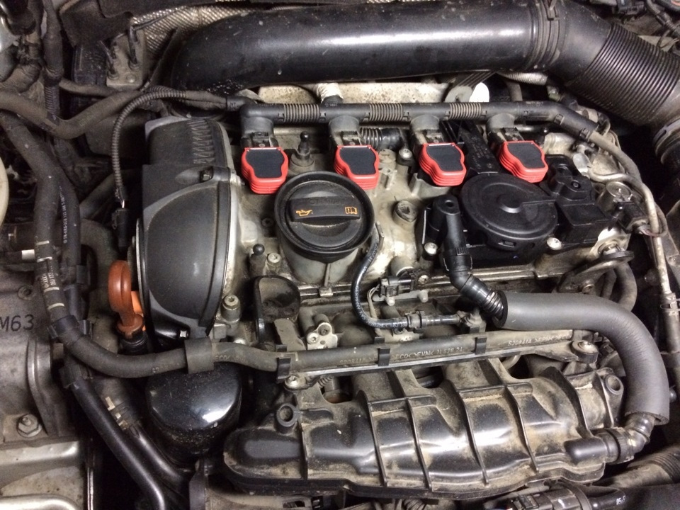

5 Колодка разъемов снята с катушек (немного в натяг проводка … мешает свободно откинуть разъемы)
6 Ближе

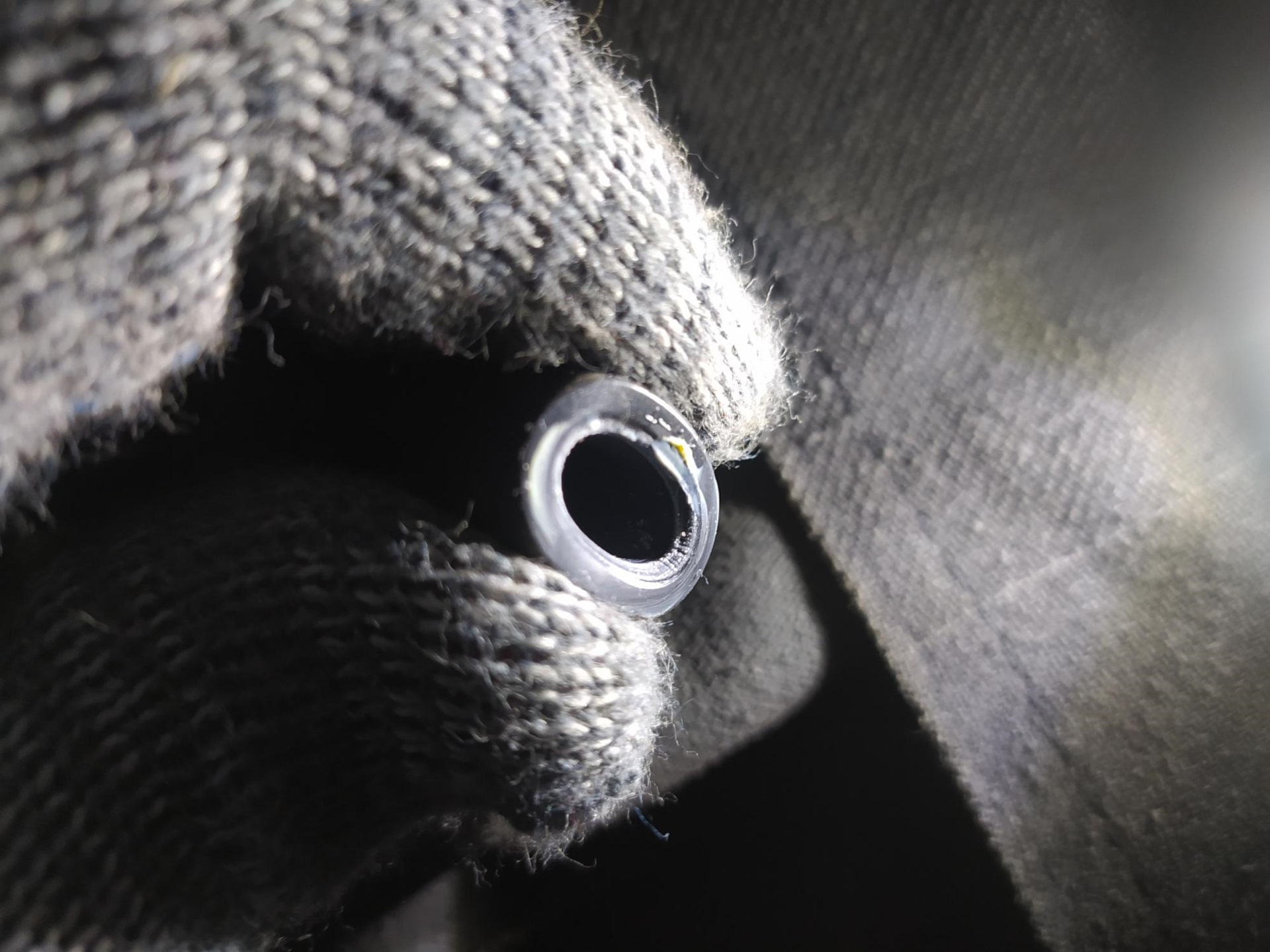

7 Колпачки. Имеется что-то типа тальковой мази.

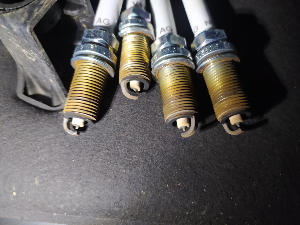

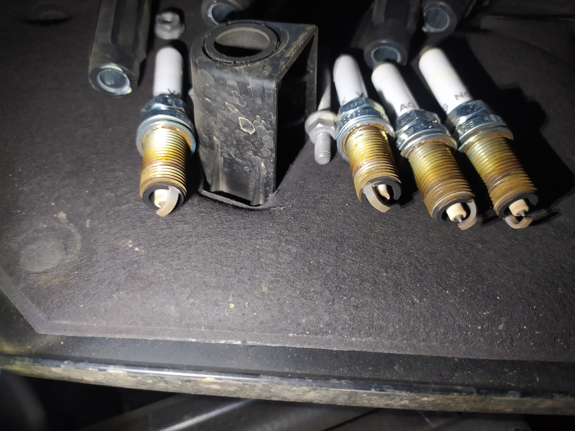

8 Комплект новых и старых свечек
9 Ближе

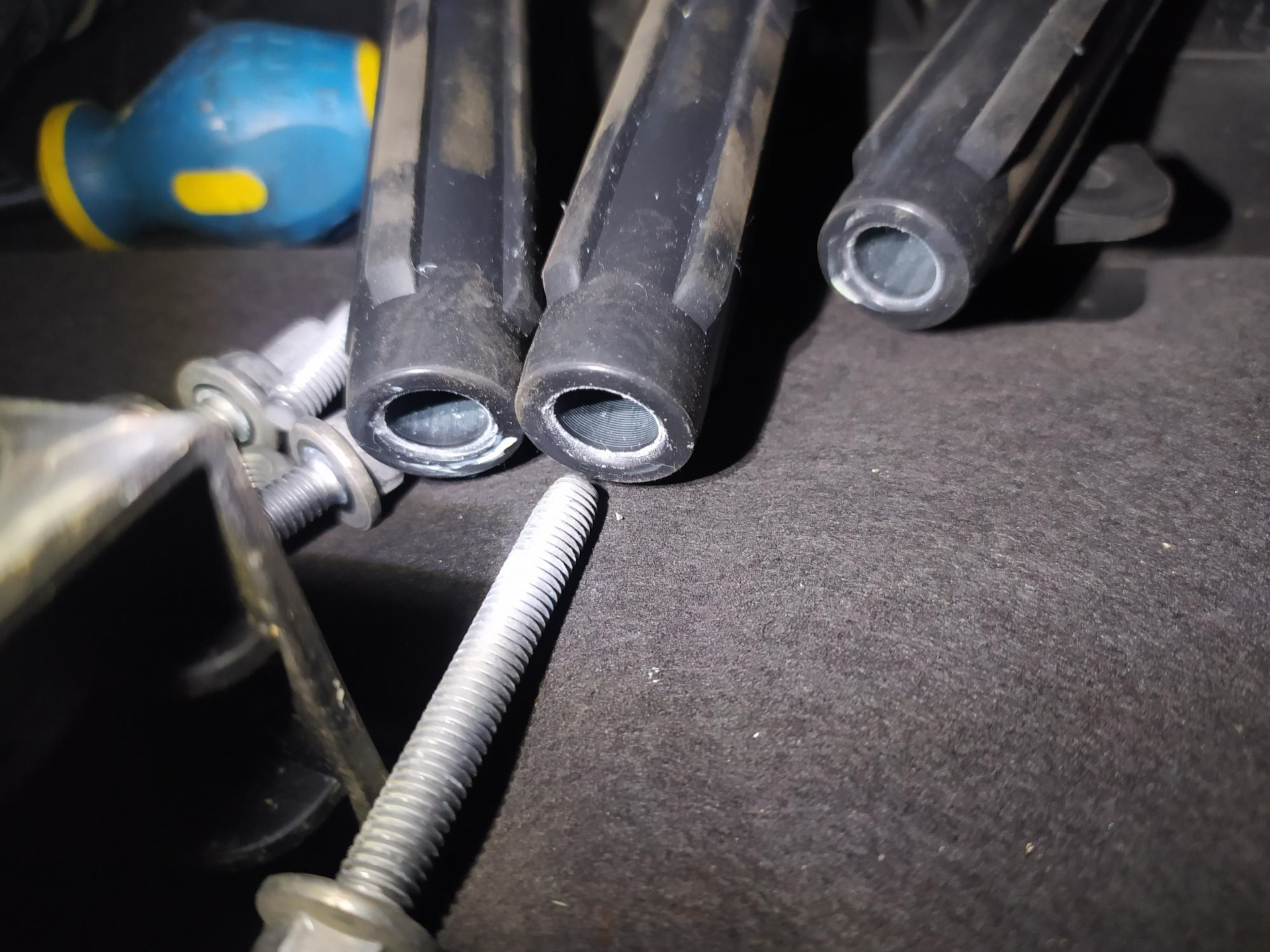

10 Есть отчеты Д2 как тут трескаются колпачки
11 Вроде норм

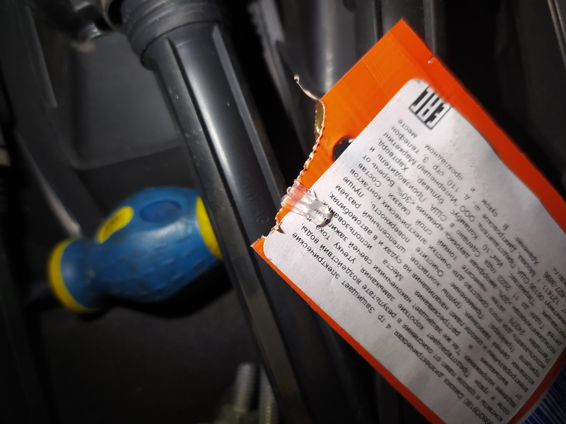

12 Для поддержания в норм. состоянии использую диэлектр. смазку для колпачков (прозрачная консистенции силикона)

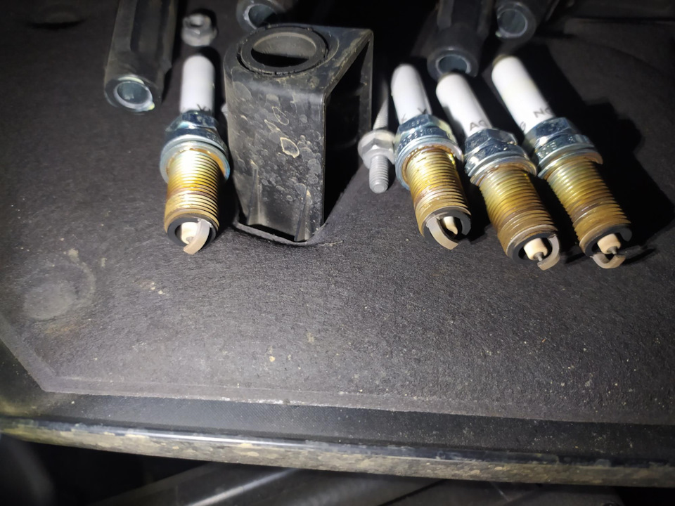

13 Состояние (ГПН G95)
14 Состояние (ГПН G95)
15 Состояние (ГПН G95)

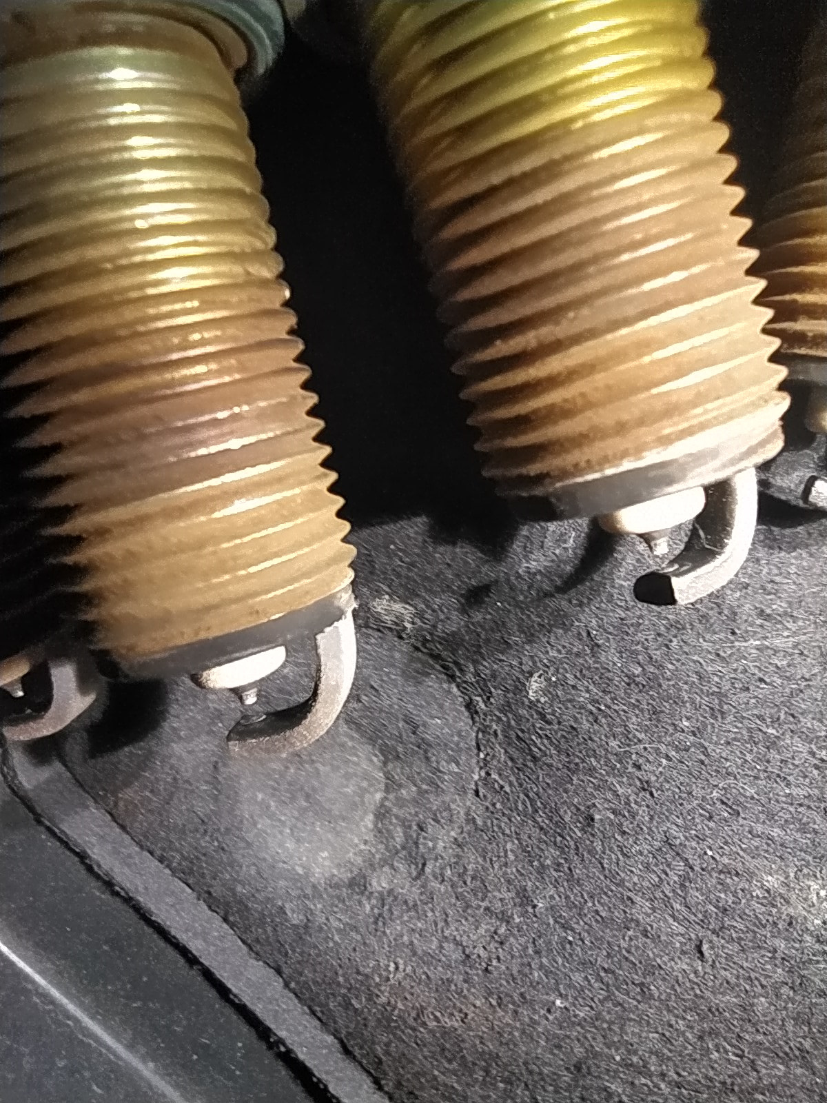

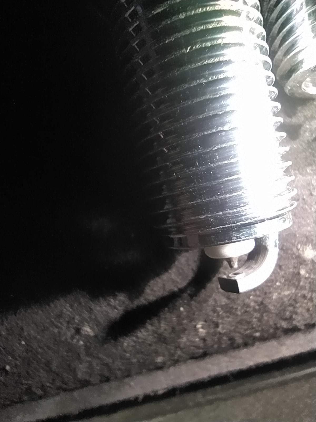

16 Эти свечи орига с ТО30 у дилера … видно пяточку на боковом электроде напротив центрального
17 Она же (пяточка) есть на новых свечах

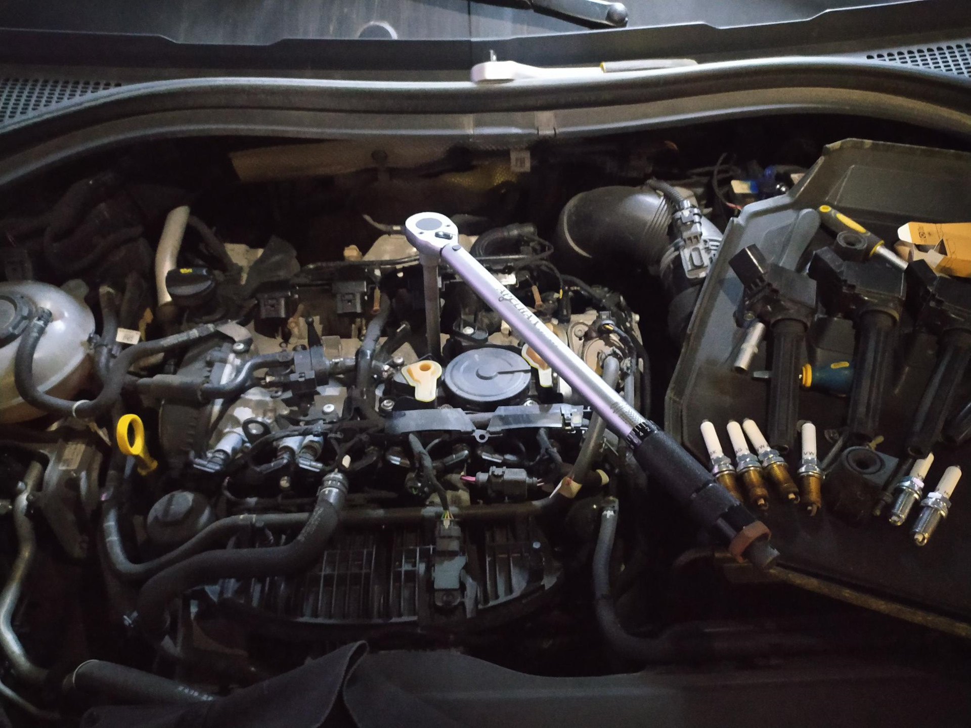

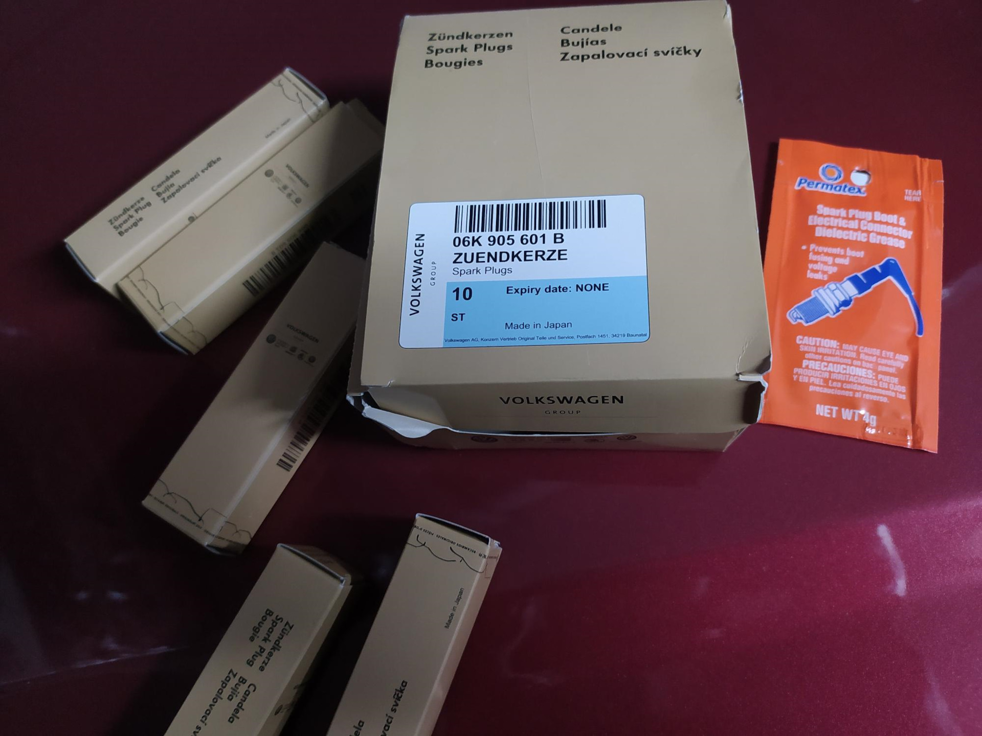

18 Свечи 8 шт. куплено в июне 22 по 1500 из Финляндии… диэлектр. смазка чуть позже. номер её 09980
19 затяжка динамиком 30 Нм
20 Пробег
06K 905 601 B свечи NGK Япония 1500 р / шт PERMATEX 09980 — смазка диэлектрическая 225 р
