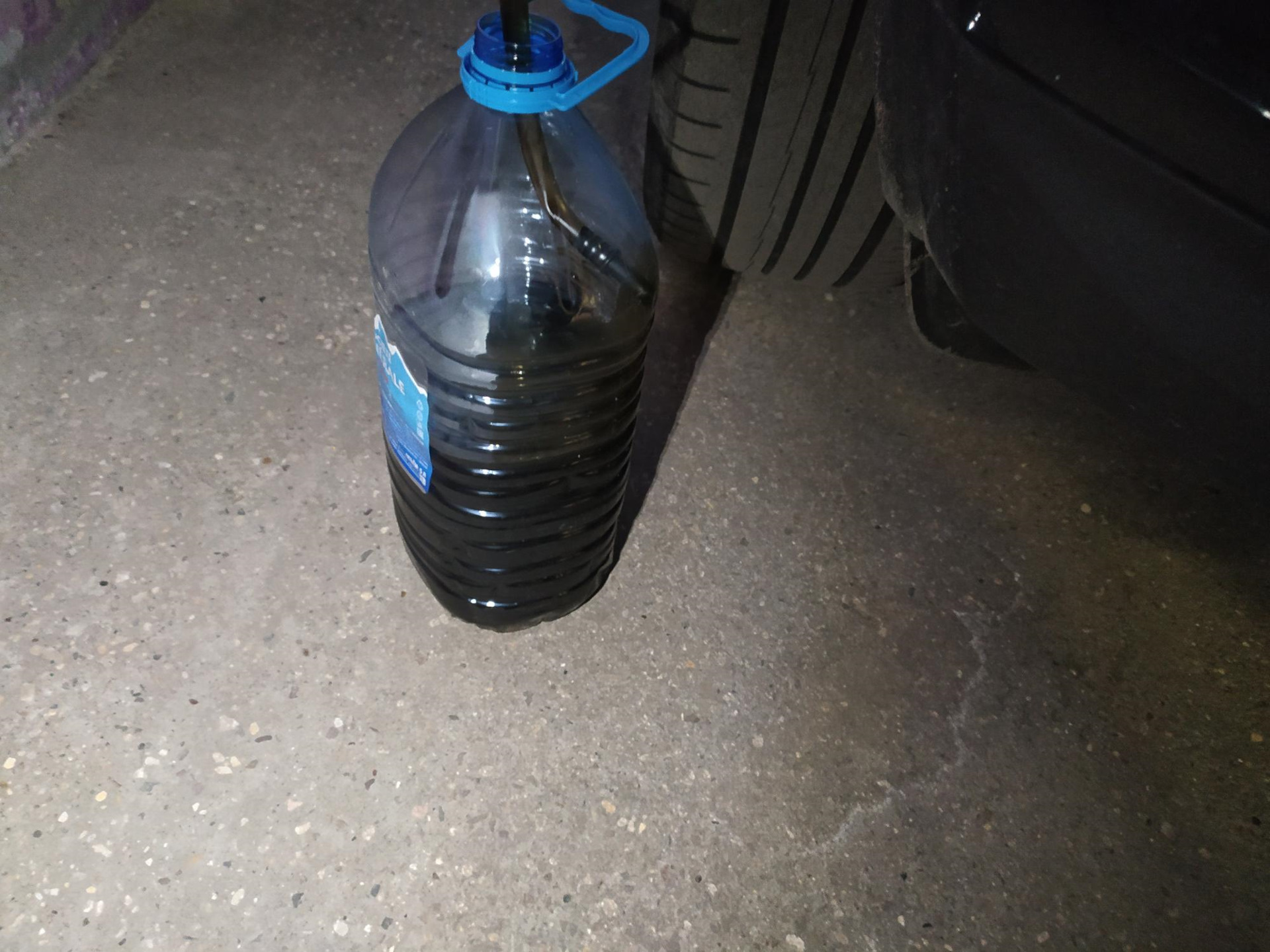

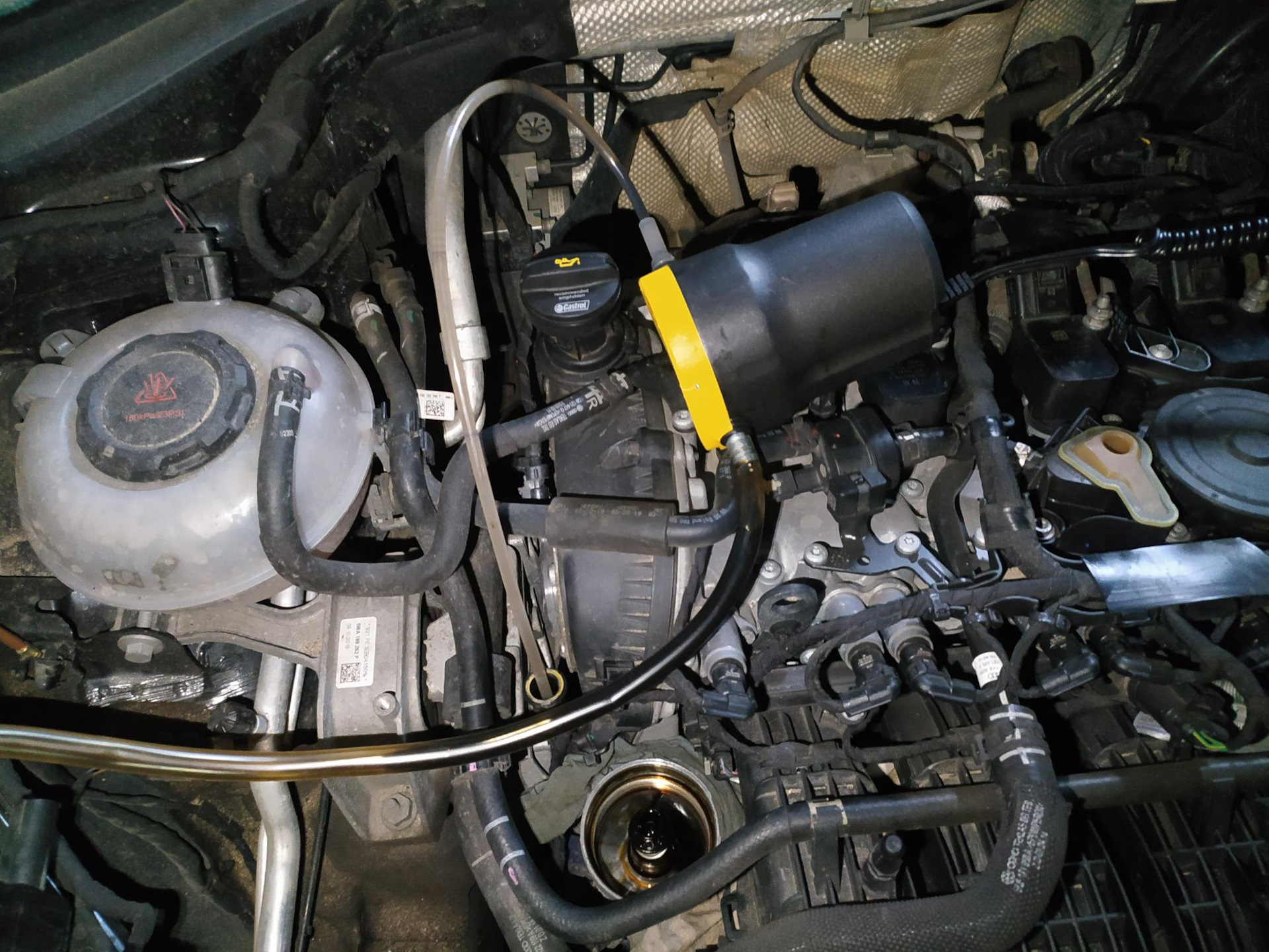

1 Купил на Али такой насосик. Работает от акб авто – цепляется крокодилами. Не требуется переплачивать за сливную пробку (06L103801). В марте 22 она стоила от 700р, а сейчас по 50р + шанс нарваться на паль и обоссаться во дворах)
2 Масло сливается в ёмкость на полу (можно и на пол))))

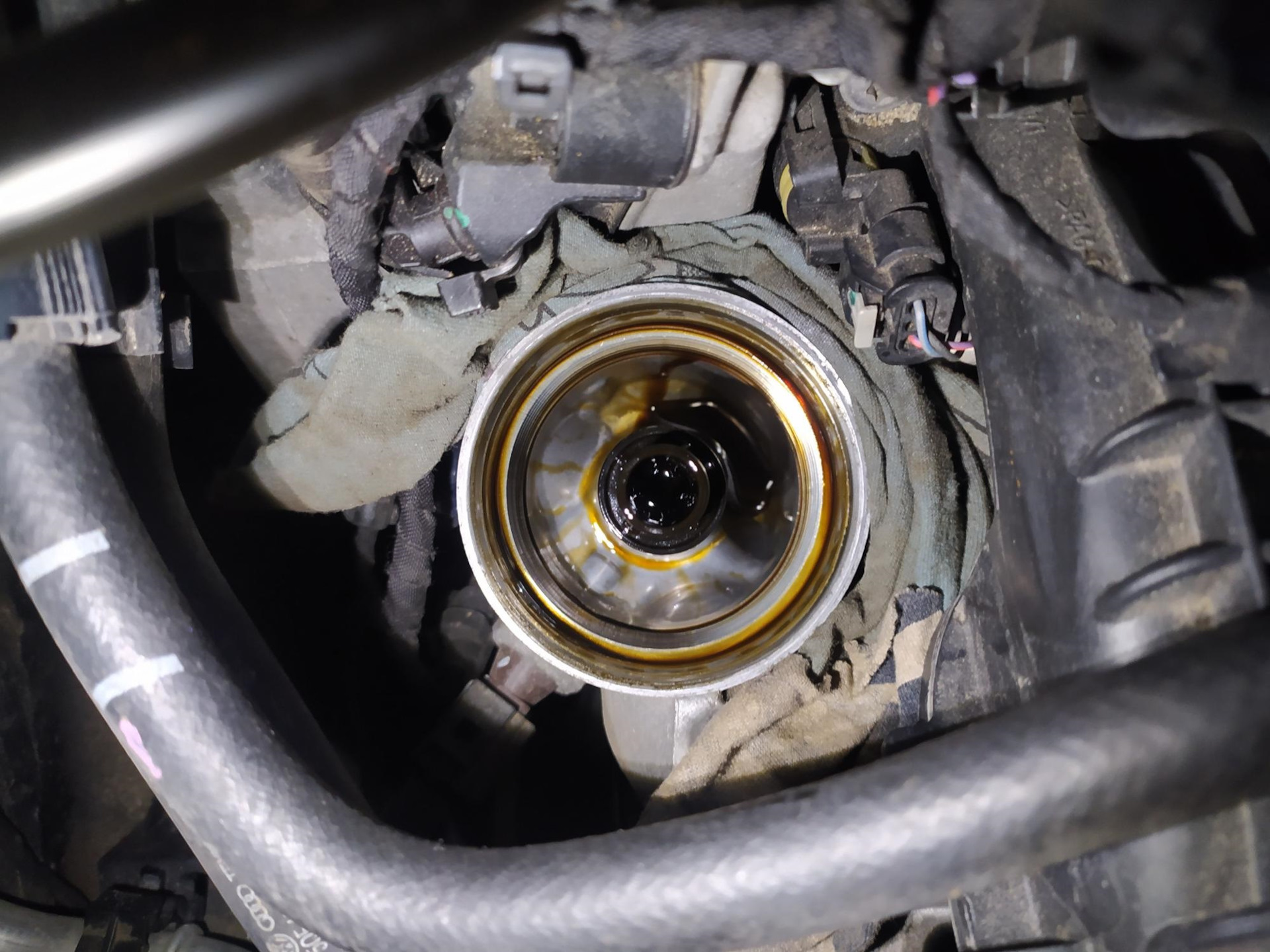

3 Перед откручиванием стакана фильтра аккуратно используем ветошь для предотвращения растекания масла.

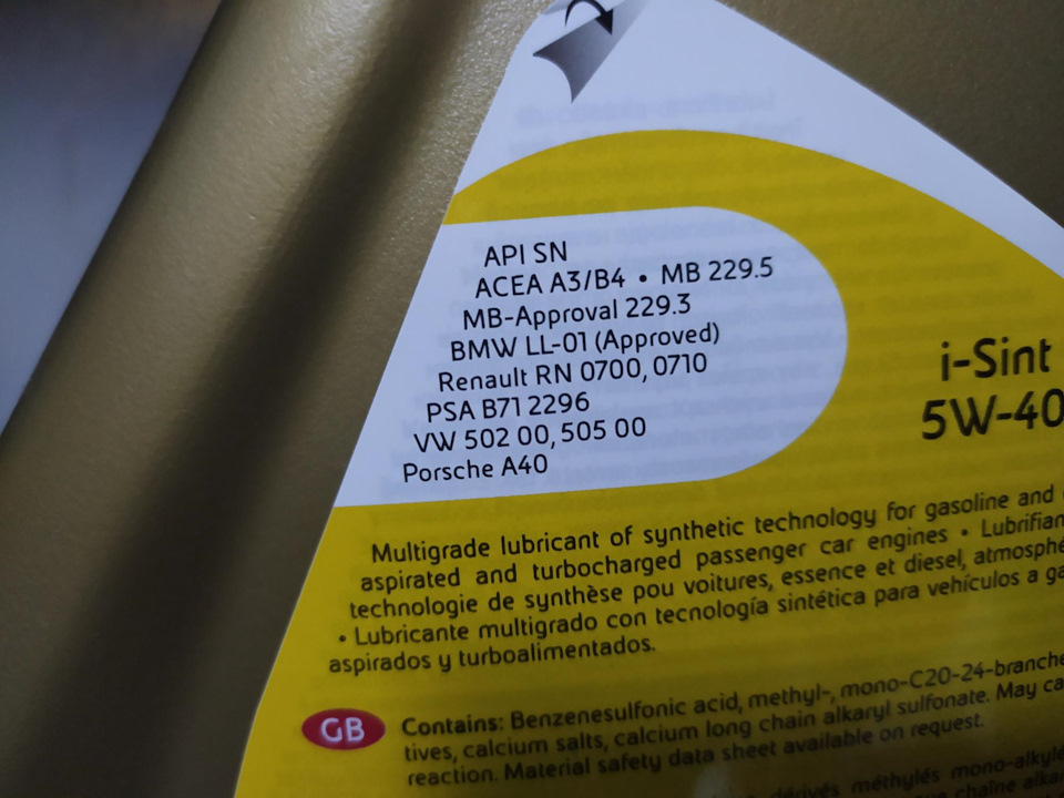

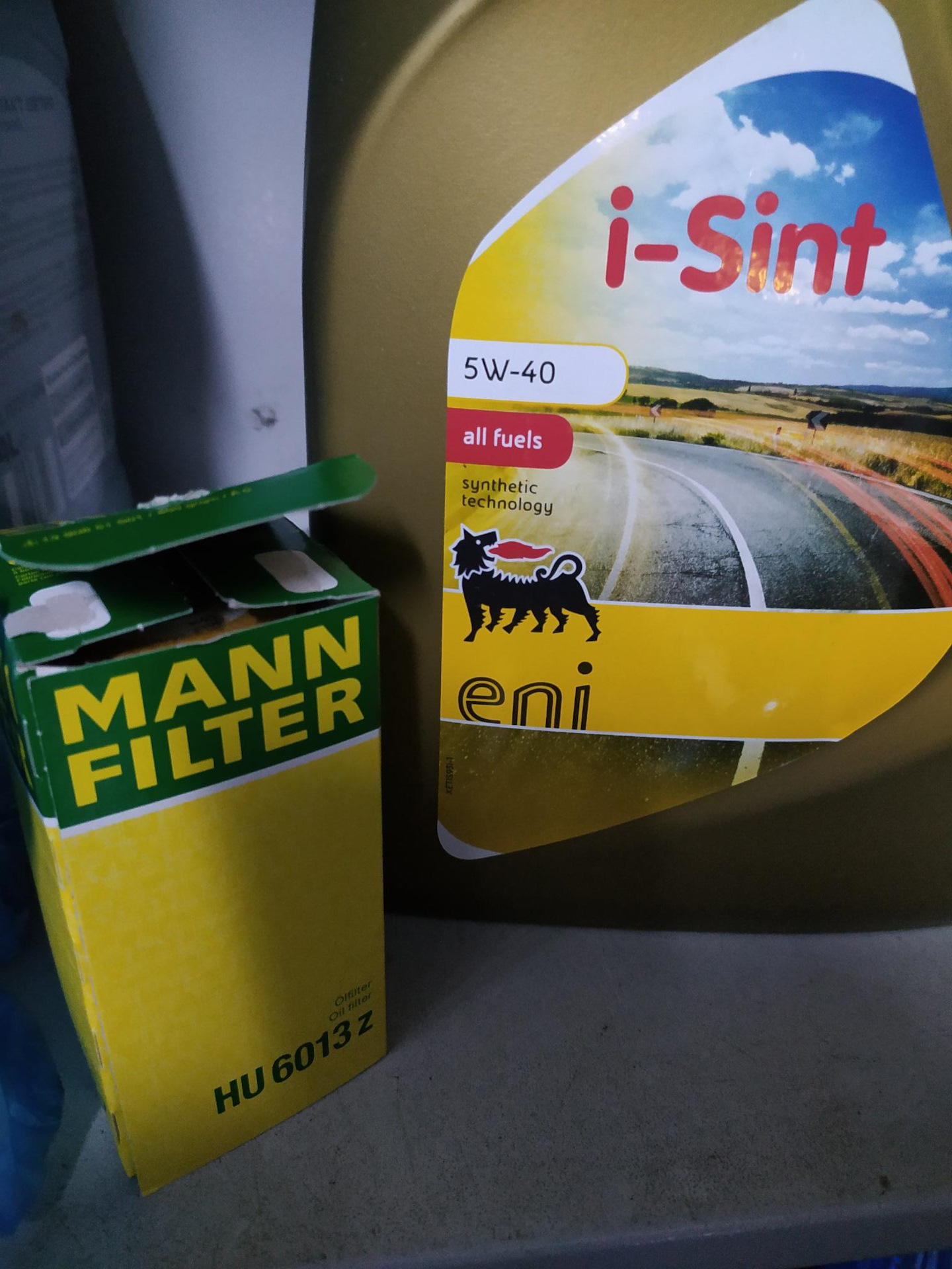

4 В этот раз ENI 5-40 и MANN

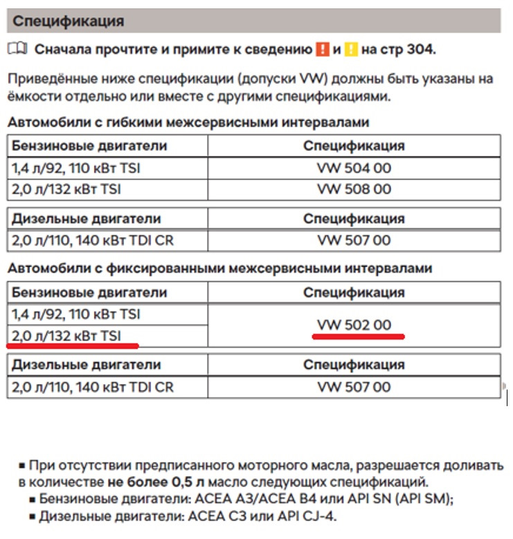

5 Допуск 502-505 меня вполне устраивает (брал у дистрибьютера ЕНИ в РФ)

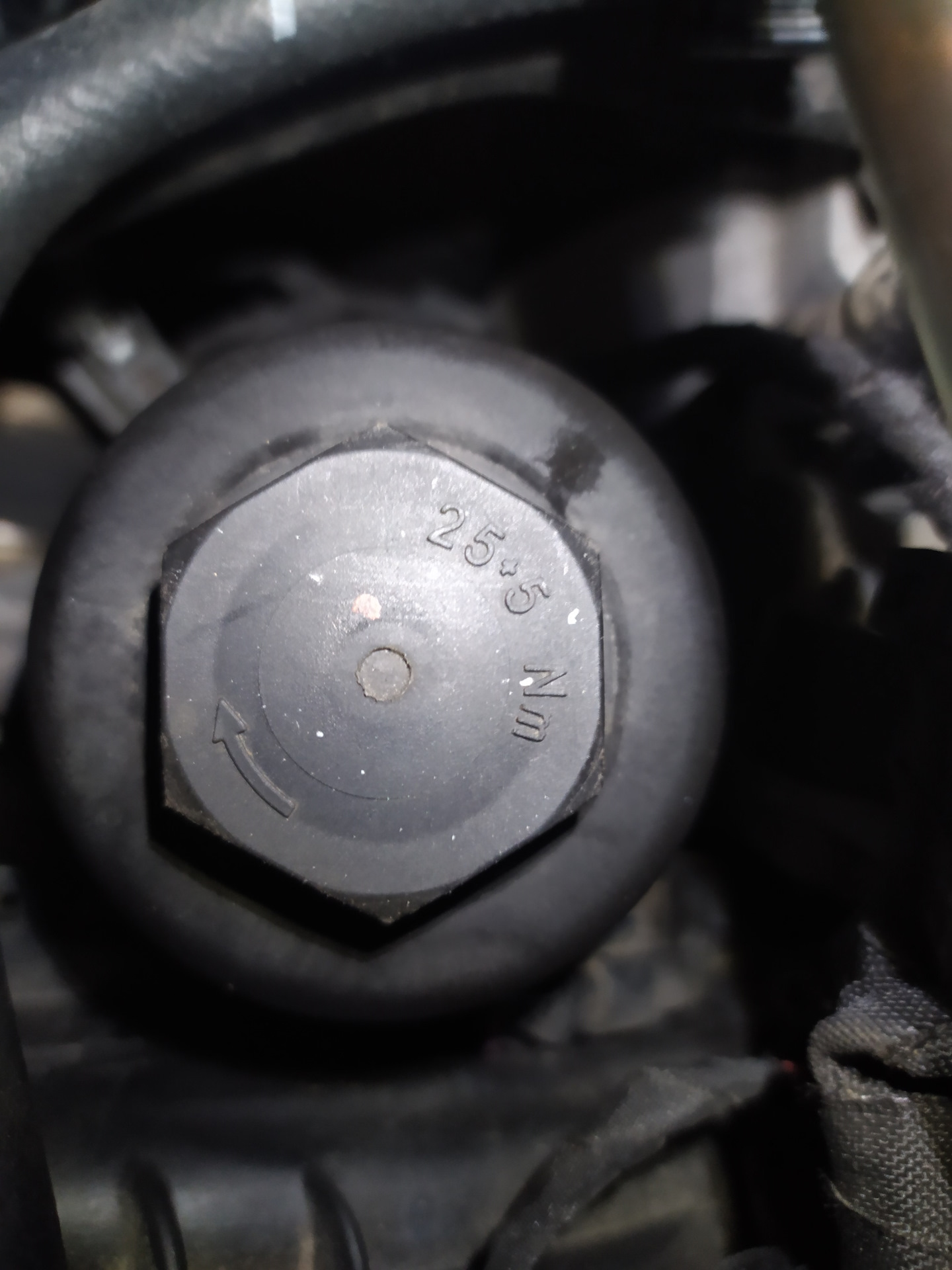

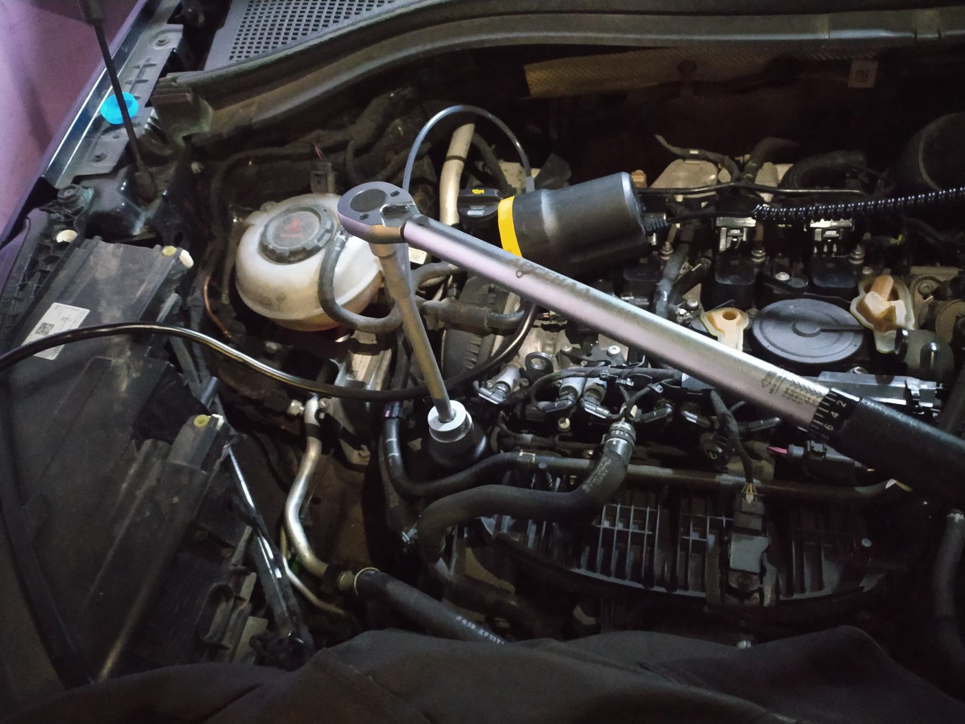

6 Стакан фильтра с моментом (проверил через 500 км — сухо вокруг)
7 Тянем 25+5 Нм.

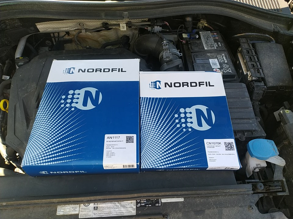

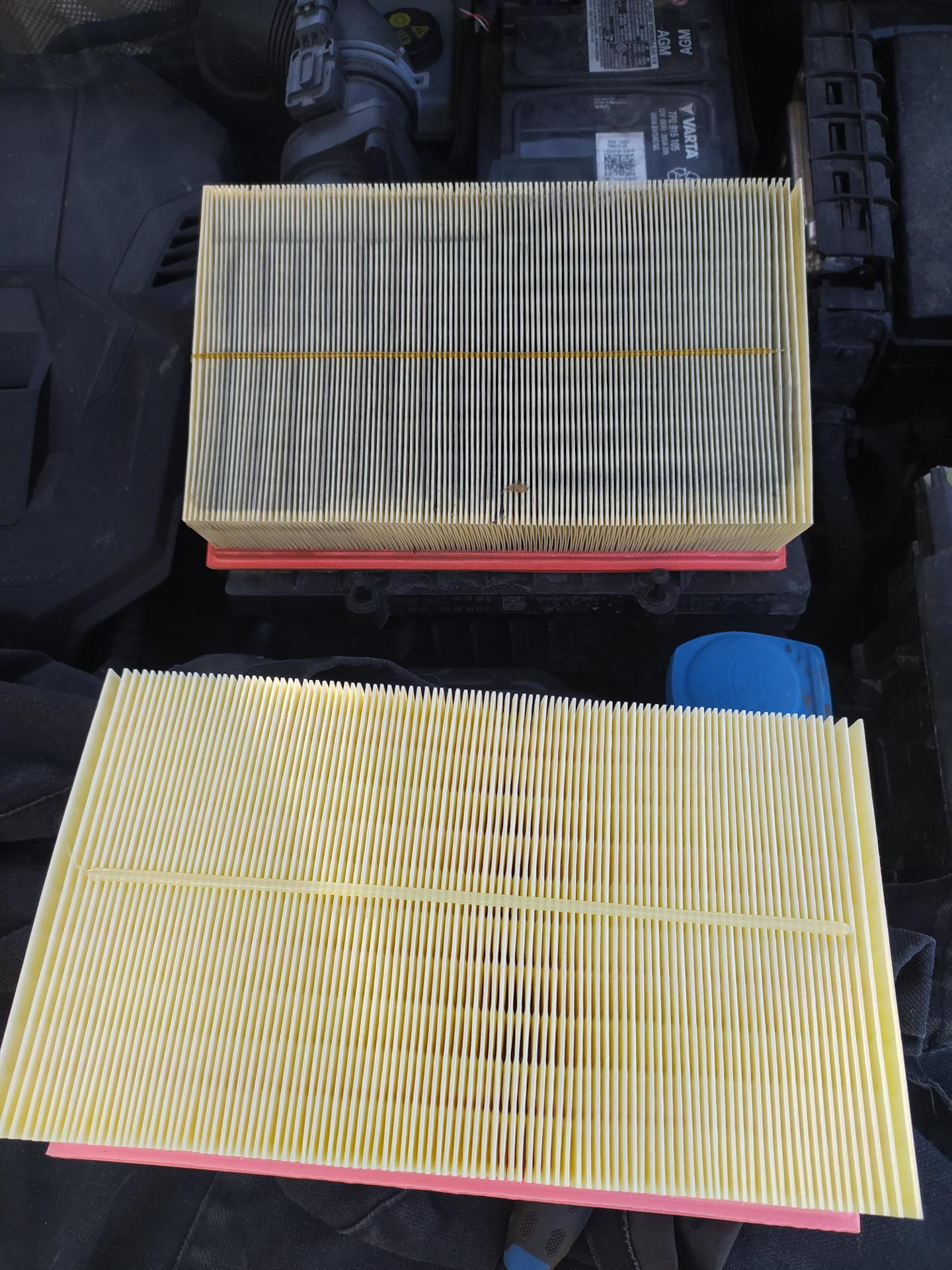

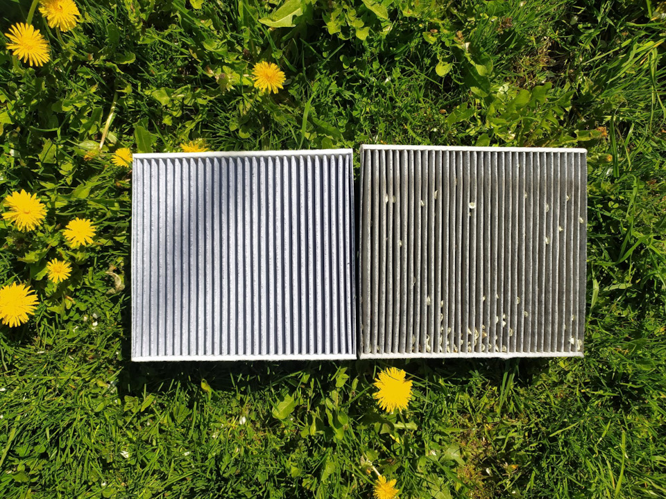

8 Фильтры. Воздушн. плотно сел, а салонник чуть меньше фильтрона, но зато тяжелее(((
9 Старый фильтрон с ТО50
10 Старый фильтрон с ТО50

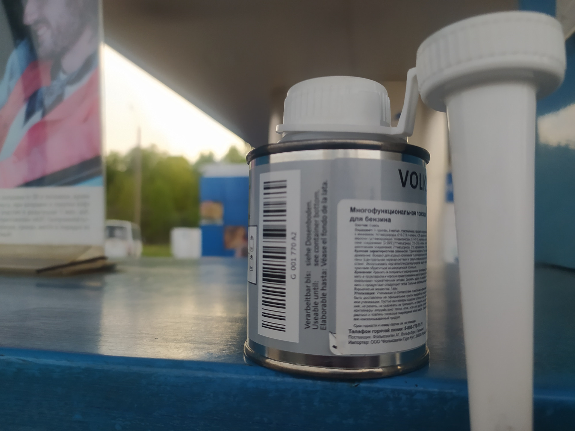

11 Присадочка

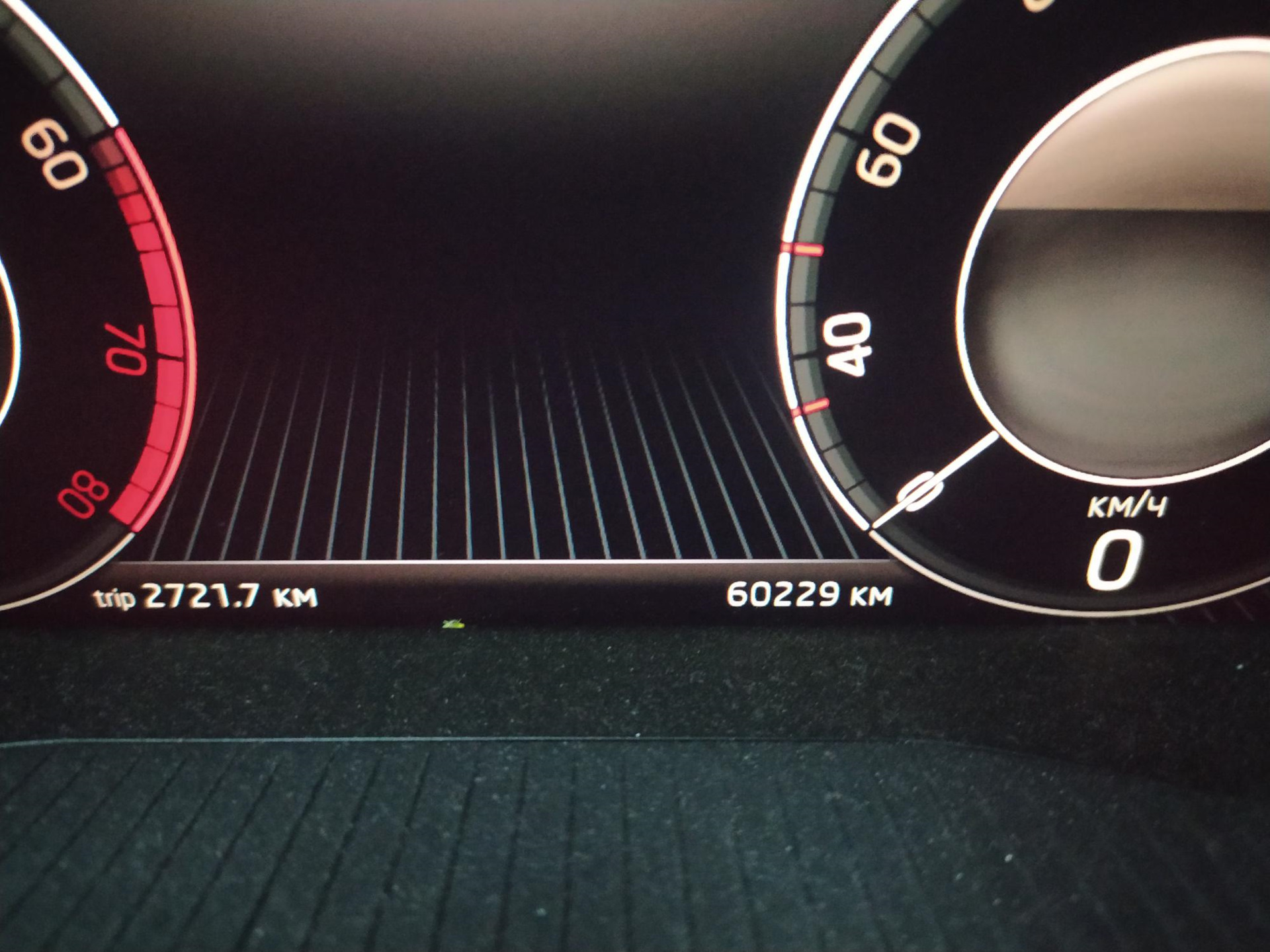

12 Пробег
Масло 463 р/л (всего 6л) 2778 р Фильтры масл HU6013Z 1000р (сейчас от 450р) Возд AN1117 363 р Салон CN1070K 303 р Присадка G001770A2 1000р Работа по замене масла методом откачки — своими силами)))
Есть ли опыт самостоятельной замены масла таким насосом?
Ну хотя-бы лютая испаряемость по NOACK в 11%. Для современных масел это много. Масло имеет тенденцию к угаранию, особенно в горяченном турбодвижке вроде czpa. Для атмосферника покатит, в турбо такое лить не фонтан.
Потому что кокосование от того же загустителя зависит от вспышки. Про загуститель мы не знаем, но у человека только трасса, условия хорошие. Уверены, что масло будет гореть и испаряться? Если мотор исправен? НОАК то определяется для 250 градусов. На 10 тысяч должно хватить, стоит ли потом выбирать что покрепче — стоит.
Какое масло на твоём 2.0? Сколько угар? Какая частота замены?
Сейчас заливаю Ravenol vmp 5-30, буду переходить после гарантии на нулёвки 30(40). По тестам угар ~5-6%. Меняю каждые 10к, режим смешанный с преобладанием города. Масло за данный пробег стоит на месте по щупу.
а смыл сравнивать с односезонным маслом. Залить на 3 месяца лета а потом что? Ну и ноак 5-6 как я понимаю со слов Торкона но вполне верю т.к. база без наворотов.
Если пробеги маленькие, то смысла особого нет, если только помыть. А так и осенью то тоже можно поездить до морозов. Ну или М8, для московской зимы пойдёт)

Что значит момент затяжки 25+5? Как тянуть?
25 нм и доворот 5 градусов
И как их высчитывать?
Спец ключ. Но уверяю что 25 или 30 нм разницы не много
Это всё равно очень маленький момент главное чтобы не лопнул стакан фильтра
25-30 нм нифига не маленький момент. Это примерно со всей силы без воротка.
Со всей лошадиной силой)))

А сколько в итоге масла слилось и залилось? Я на станции при такой замене заливаю 6 литров уровень мах.
5.5 уровень середина до и после смены
Хотя ранее и больше сливалось.
Ждать просто нужно больше.

У него все возможные для czpa допуски
втч А3 В4 SN
A-Performance

Меняю масло таким способом 5 лет уже. Тоже, метод «зашел»🙂 Только вот с Шелл 5w30 перешел на 0w20, японца.
