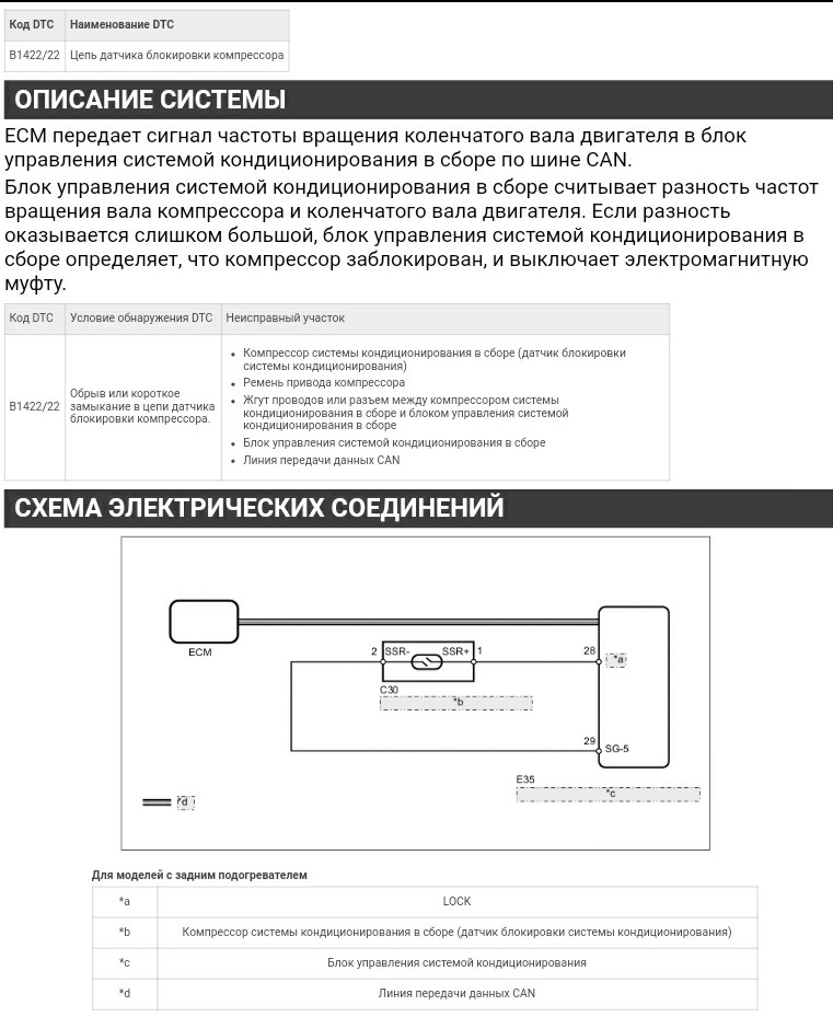

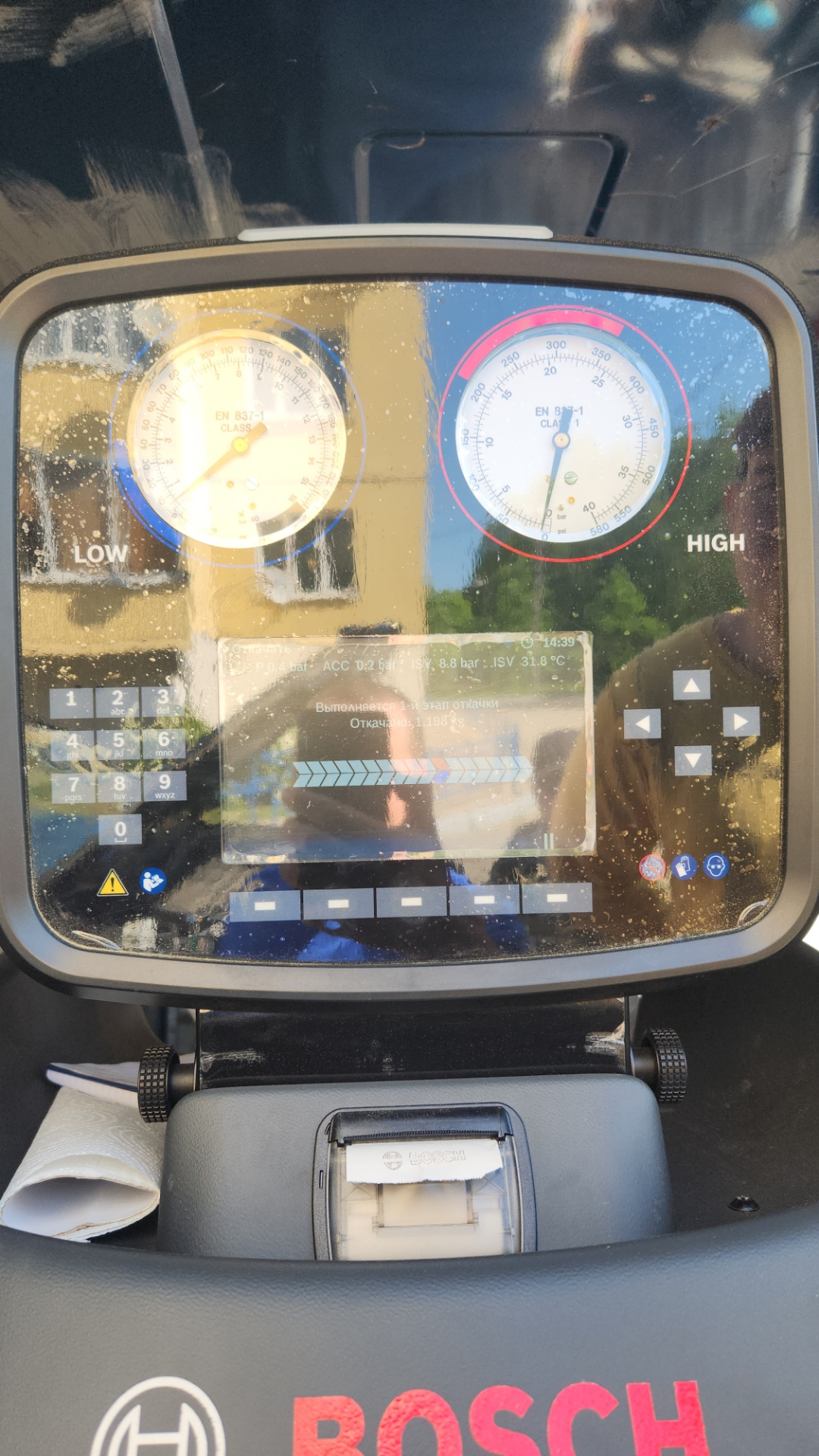

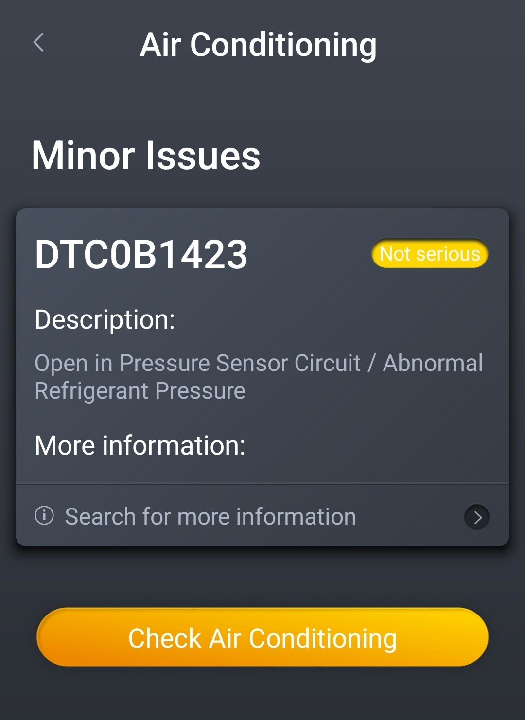

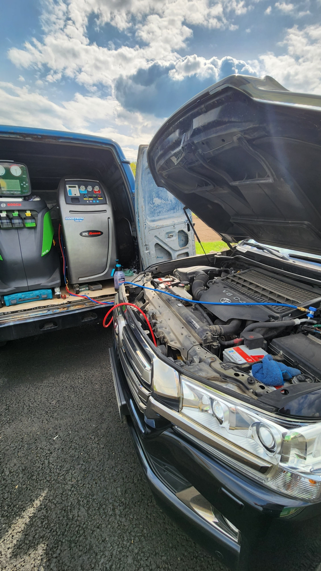

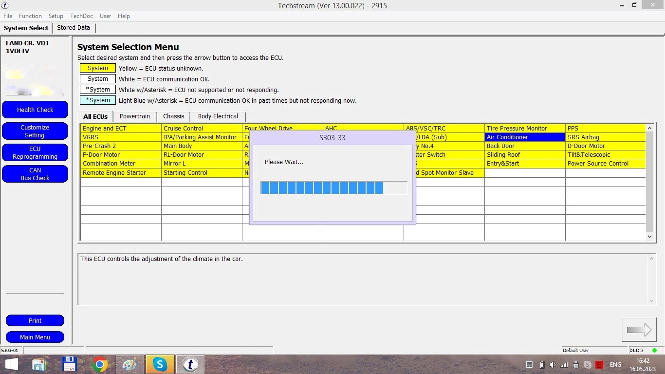

После зимы не работал кондиционер, висела ошибка B1423 о недостаточном давлении фриона. Решил заправить, после заправки компрессор кондиционера не включился и ошибка не стиралась!

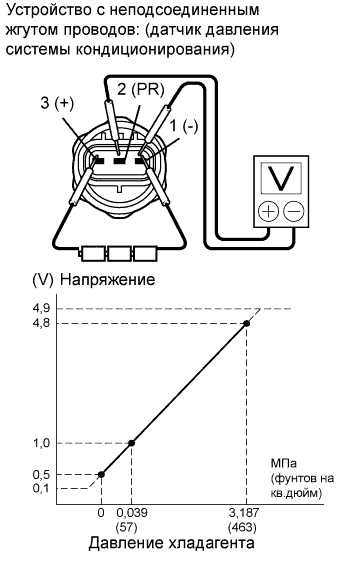

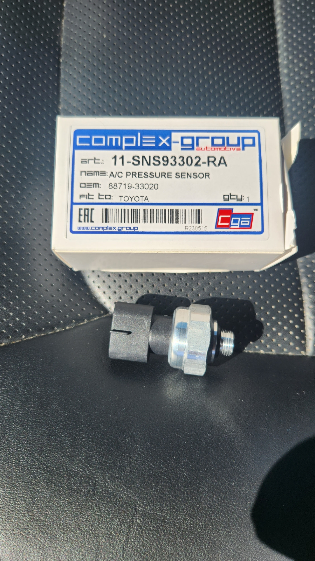

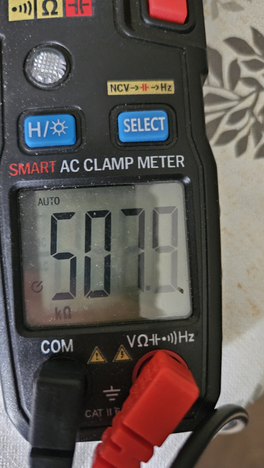

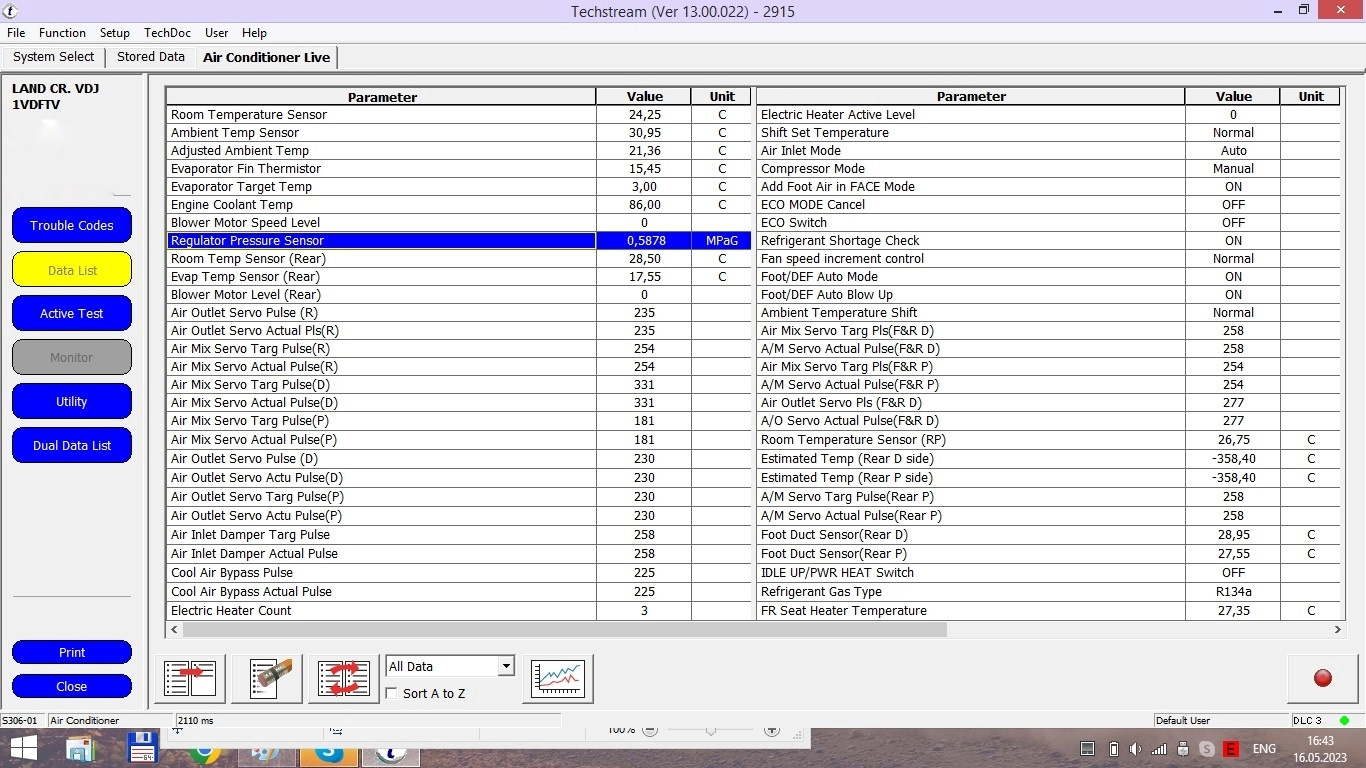

В techstream параметр давления фриона был недостоверный, при установки резистора в штекер датчика давления-кондиционер заработал. Заказал новый датчик, заменил у заправщиков, выкачали 1кг фриона и закачали заново, респект им-денег за вторую заправку не взяли.

Датчик CGA 11SNS93302RA аналог оригинального 88719-33020
Запчасти на фото: Q0039
Запчасти на фото: 11SNS93302RA, 8871933020

Добрый день
Скажите — как по надежности данный датчик CGA 11SNS93302RA ?
Работает?
Работает кондей до сих пор без проблем

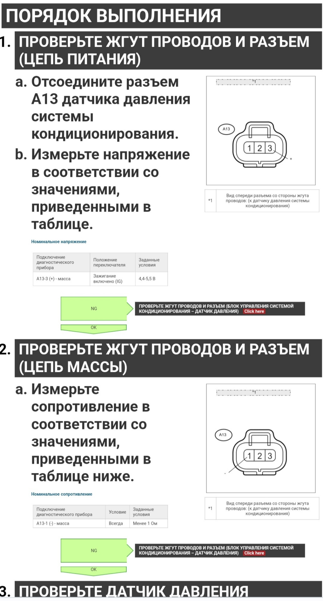

Добрый вечер. Какое сопротивление резистора ? Спасибо.
500 кОм
У меня таже фигня ошибка 1422
Смотри штекер на компрессоре

Подскажите, где вы берете вот эту информацию что на фото?
Techdoc toyota
