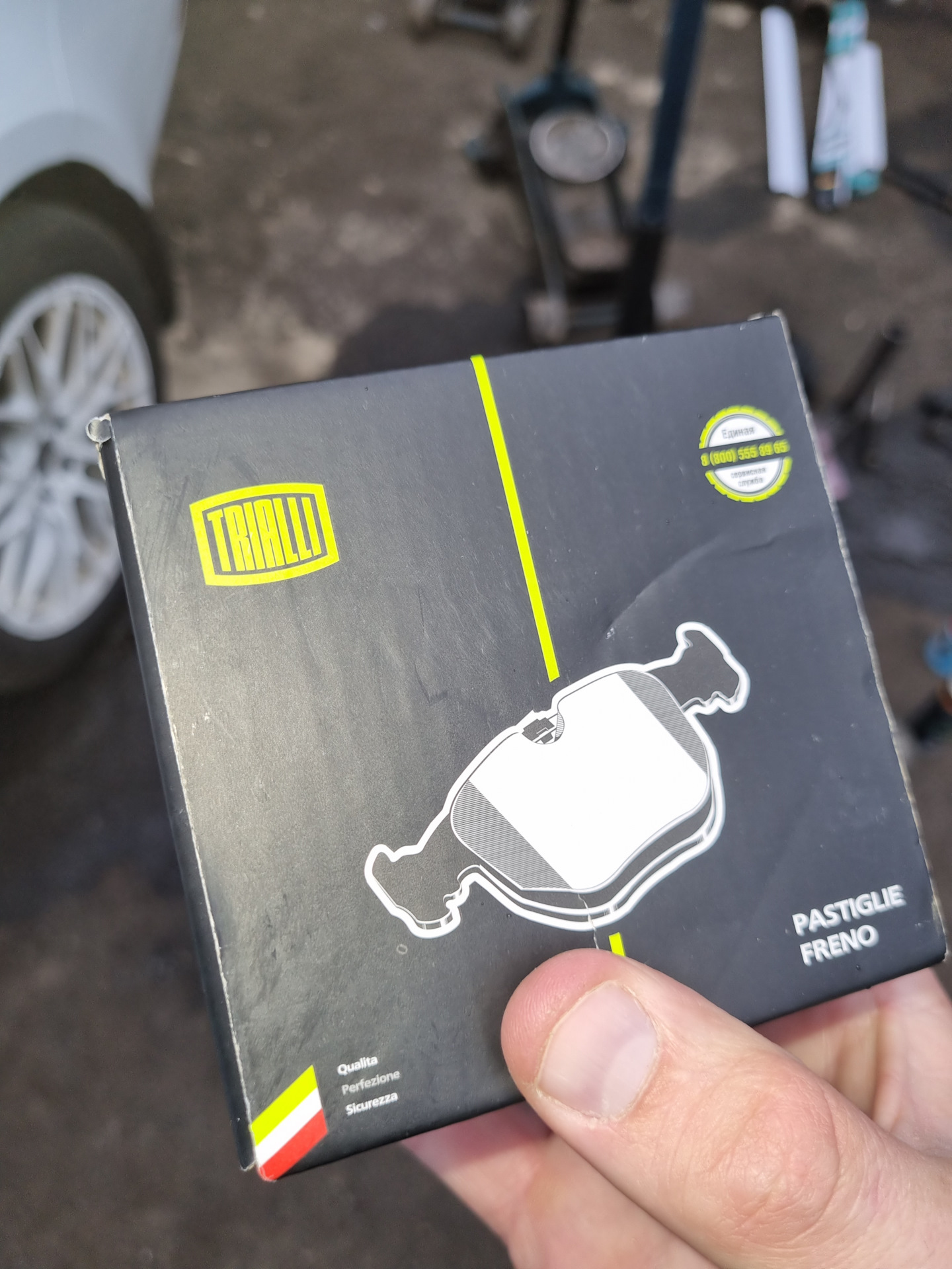

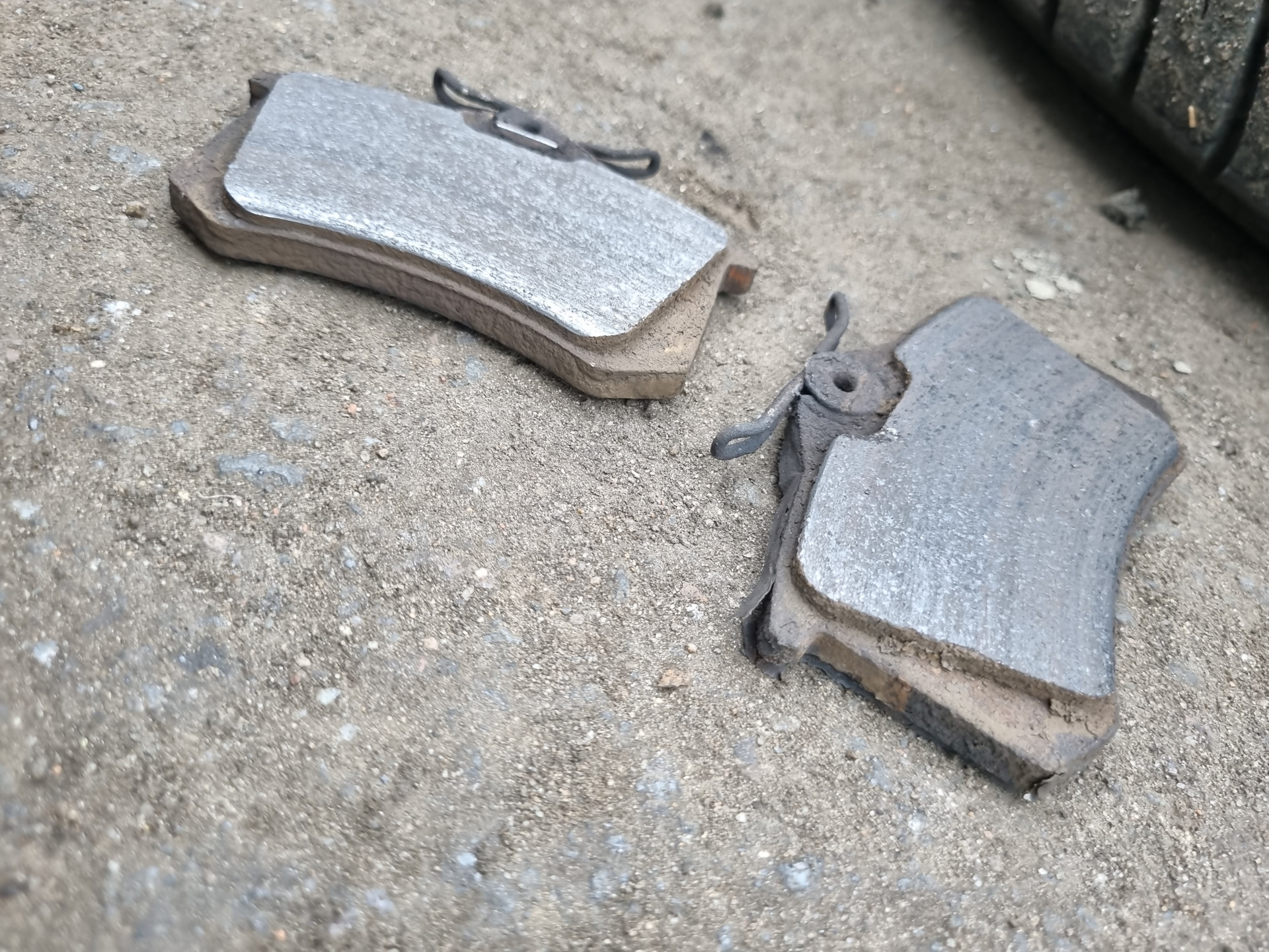

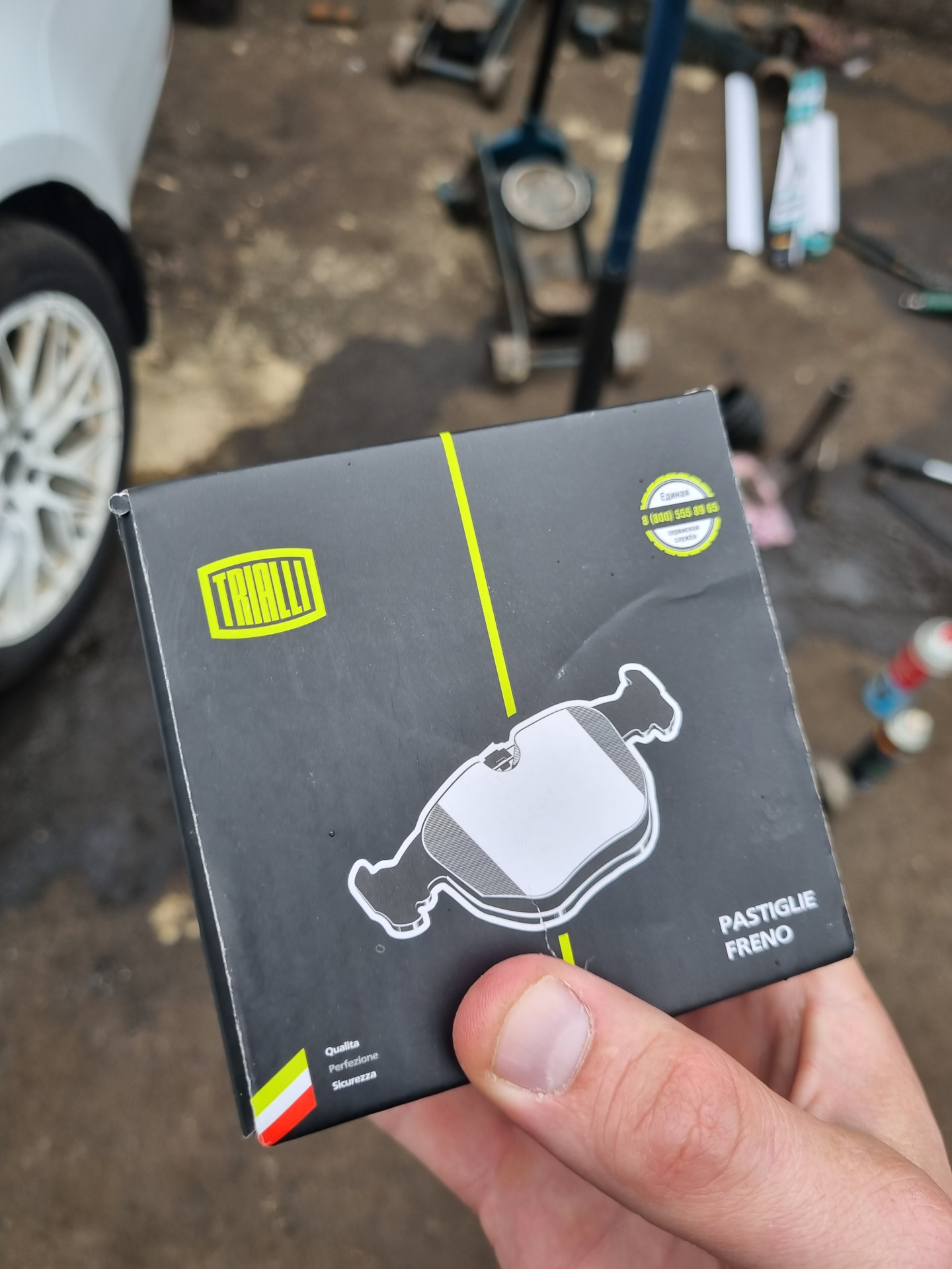

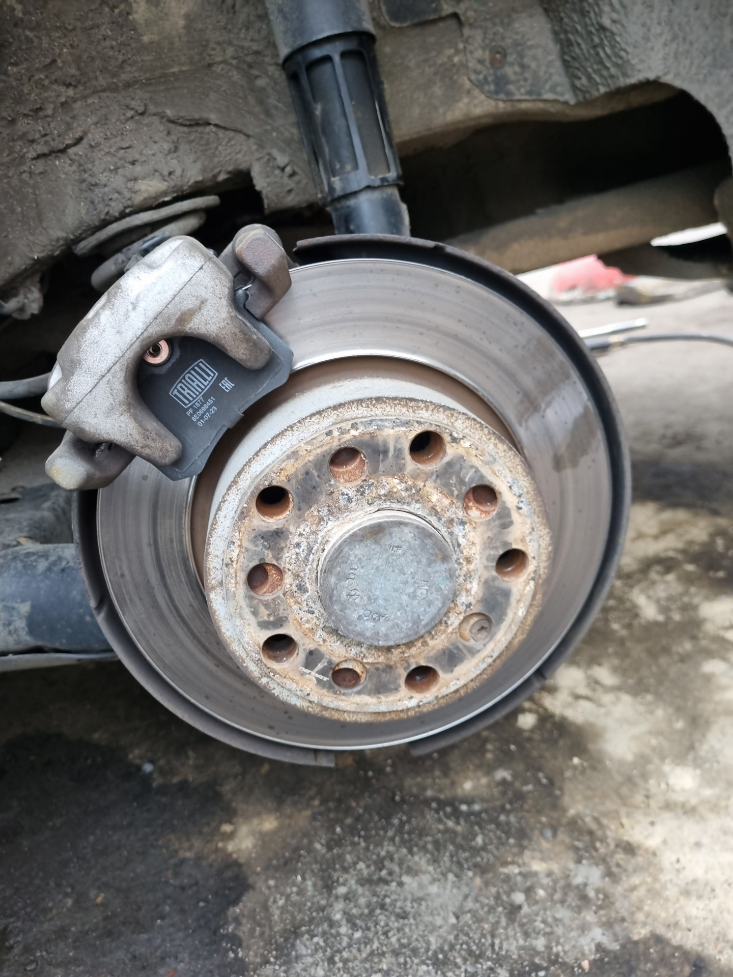

Кончились задние колодки, хотя спереди стоят новые диски тормозные и колодки новые тож…машина неохотно тормозит.
Любые аналоги ходят у меня тысяч 40.000. А на а7(рестайл)кстати нет тормозных дисков задних аналогов, только оригинал, цена бешеная. С а7
различия по высоте ступицы на 10мм. На а7 есть.
Это уже третий комплект на этих дисках, сами диски менял где то на 80.000км.

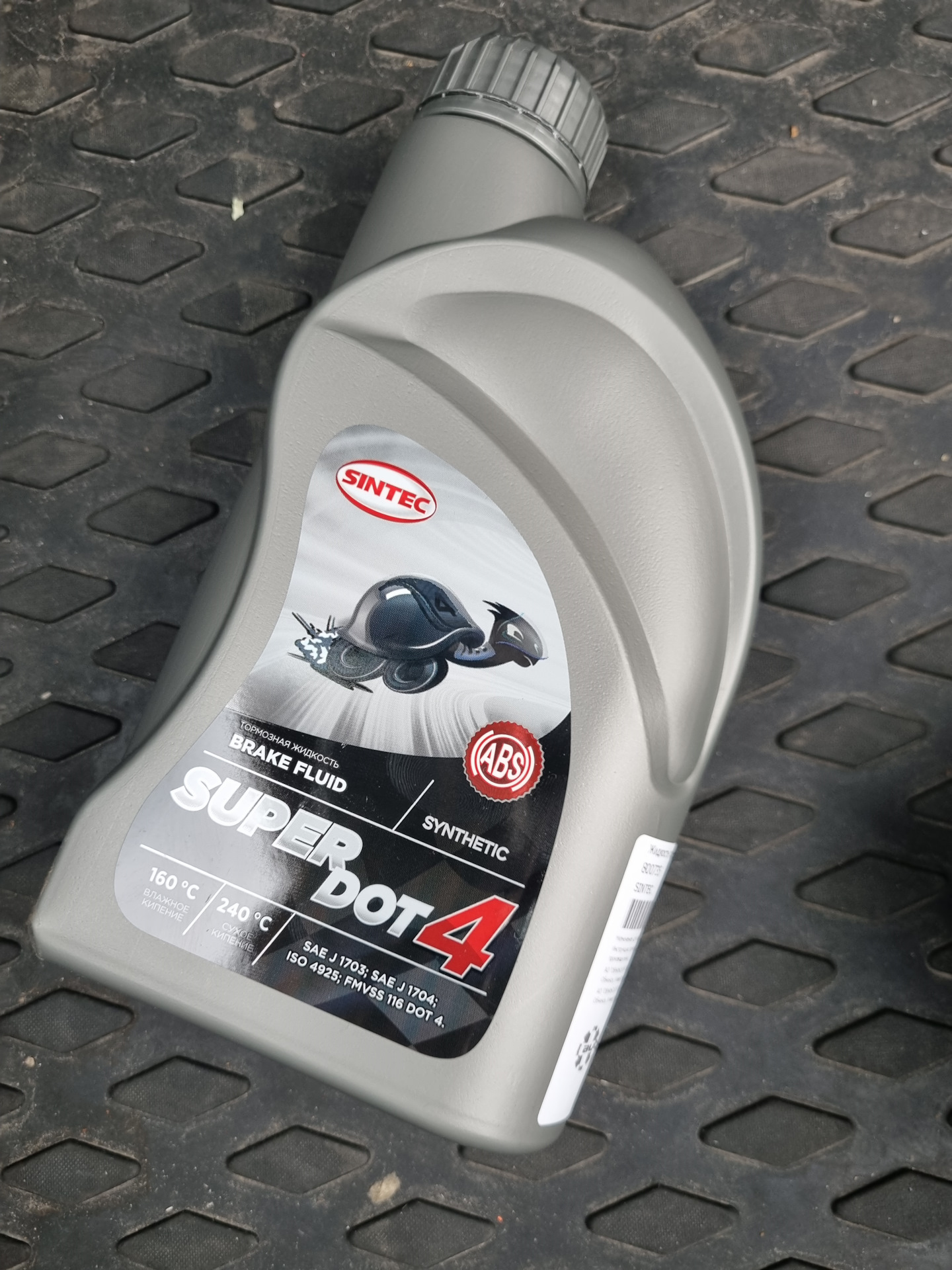

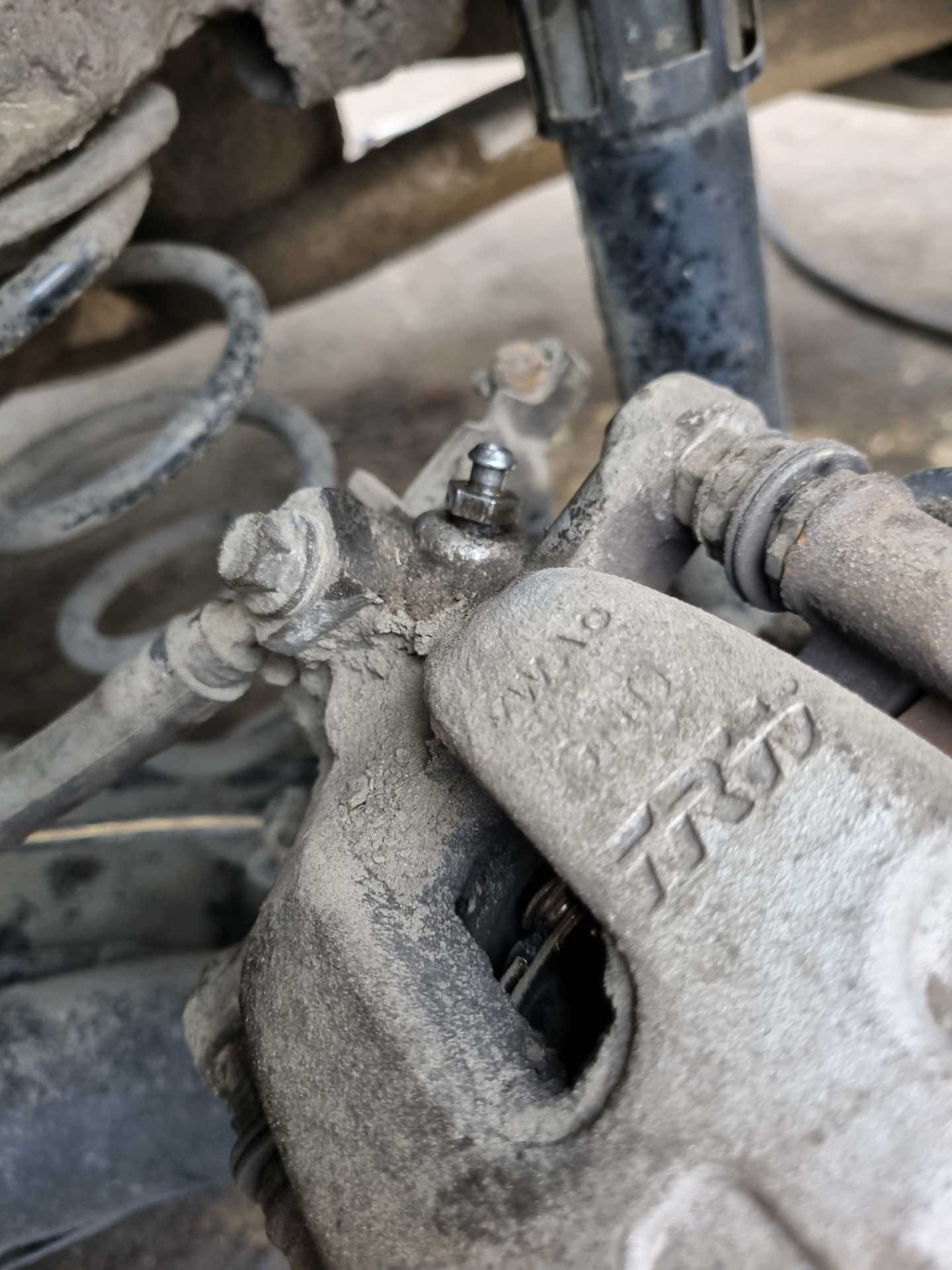

Прокачали систему, тормозуха черная…🤣
Перед летом желательны такие телодвижения, потомучто в жару тормозуха у суппортов кипит скорее всего…

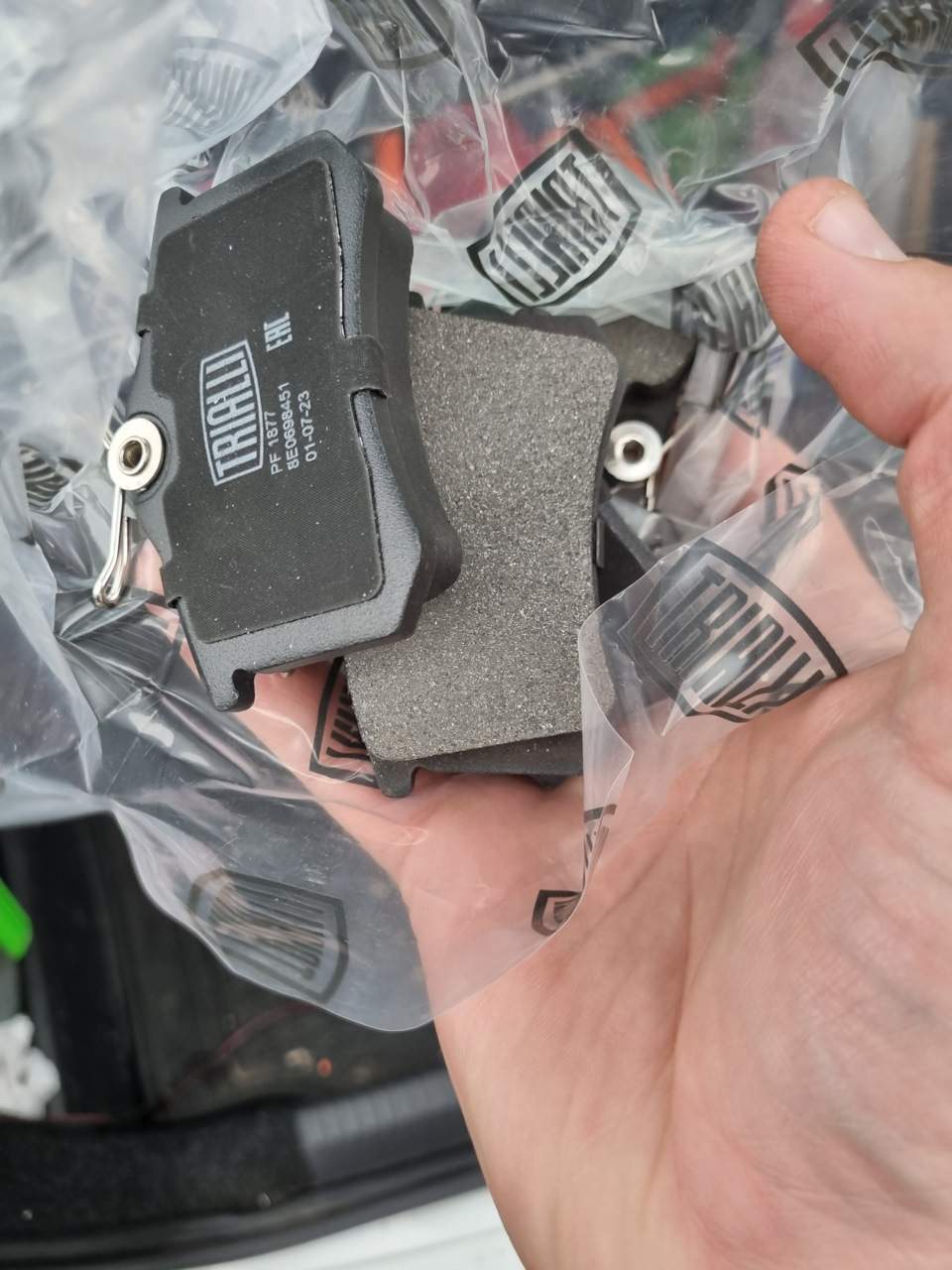

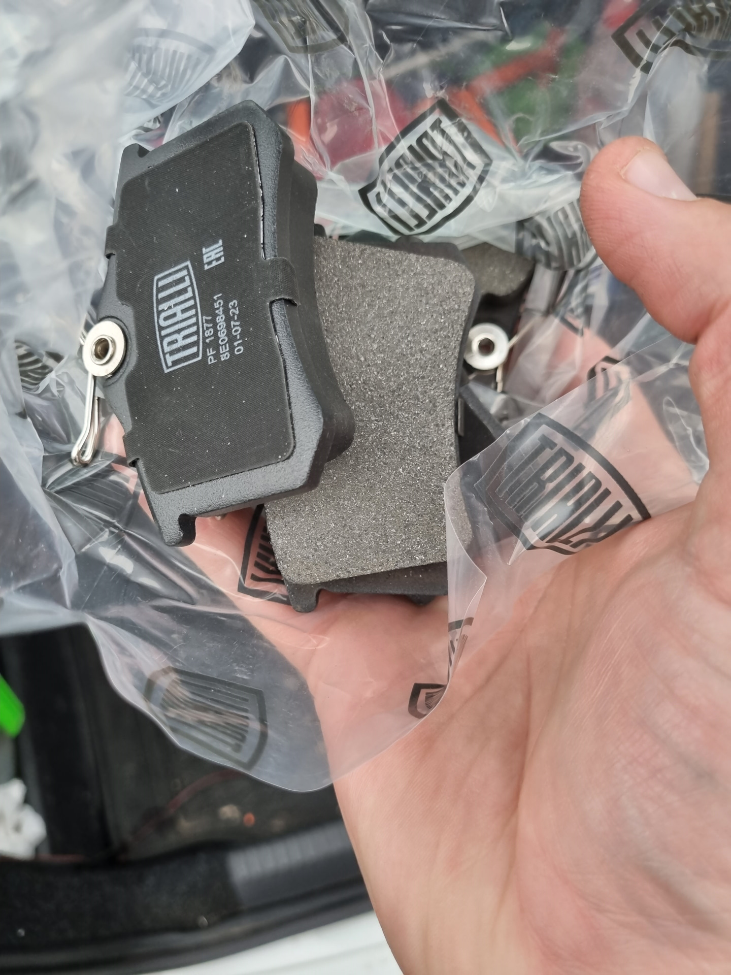

TEXTAR 92306603, аналог на FL, все норм.
Спасибо! Будем пробовать. На момент замены не мог найти … купил, но они не подошли. Пришлось на ори раскошелиться
Есть аналоги дисков задних, просто их намного меньше, чем на дорестайл.
Прокачивал аппаратом или …вножную?)
Я педалировал, а механик крутил вентиля🤣
Ага, тоже думаю так же сделать, но иногда смущает отсутствие аппарата
А что, без аппарата типа не то? Тоже самое абсолютно.
Говорят что блок АБС нужно тоже открывать, педалькой не получится
У меня на хонде получается педалькой, АБС есть
Та везде можно педалькой,
Andemez
Аппаратом имеет смысл прокачивать только при разъединении магистрали задних суппортов, ибо там хоть закачайся одисом и педалью — воздух не выйдет из трубки на сгибе.
При обычной замене тж можно и по-старинке
А блок АБС?
Он хоть как прокачается
Каким образом, если там клапана закрыты и сигнала о кручении колес на него не поступает, с чего ему открываться?
Педалькой на машинах с АБС меняют и никаких проблем
Про это я тоже знаю, но получается по факту частичная замена, не критично
Наверно так
Andemez
А зачем клапанам открываться, если жидкость и так беспрепятственно проходит через блок? Да, в обратке остается небольшой объем жидкости, но он мал по сравнению с общим объемом системы…
