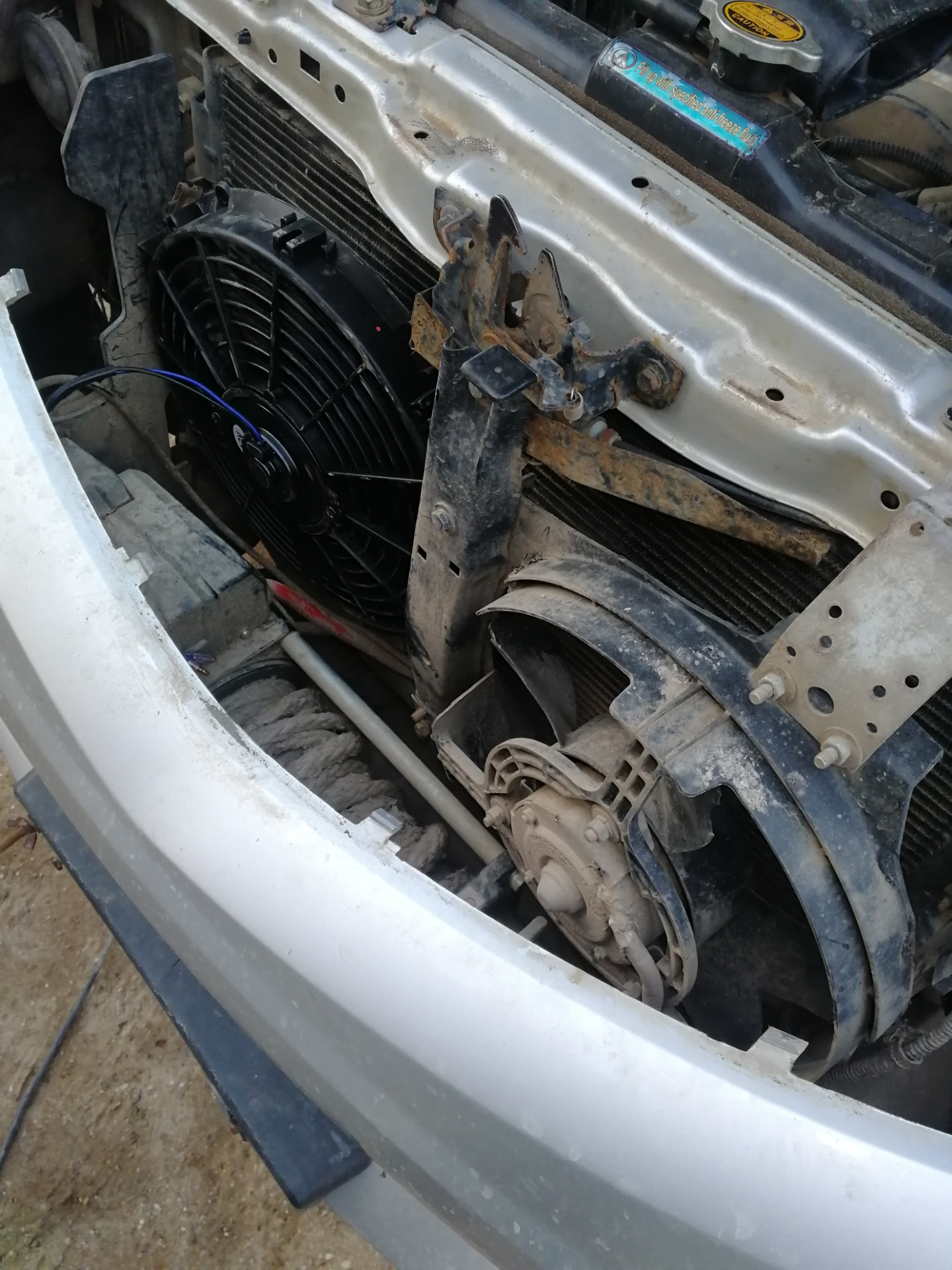

Во время очередной покатушки появилась сильная вибрация при включении дополнительного вентилятора, он пострадал в не равном бою с веткой…
Машина начала греться, причём даже при езде по городу.

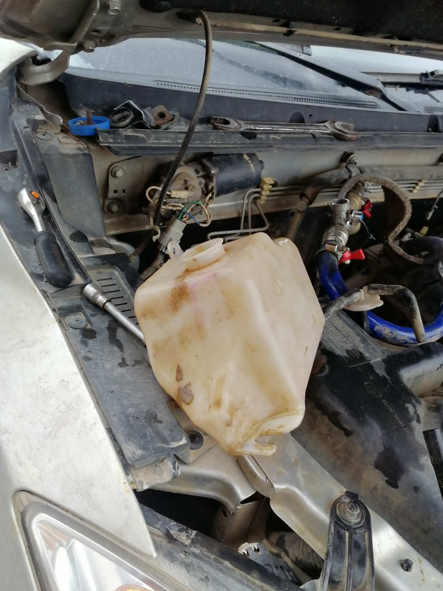

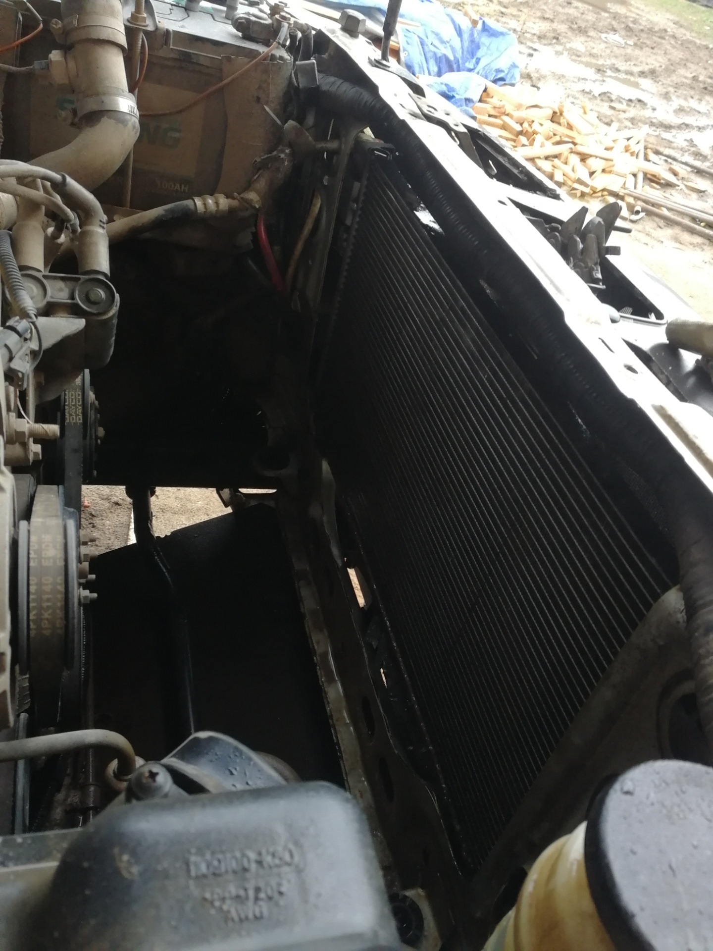

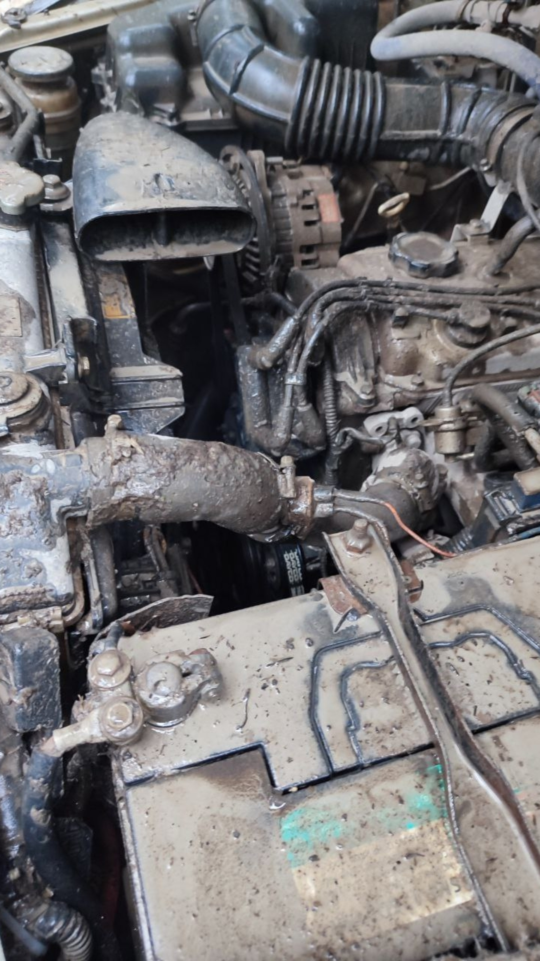

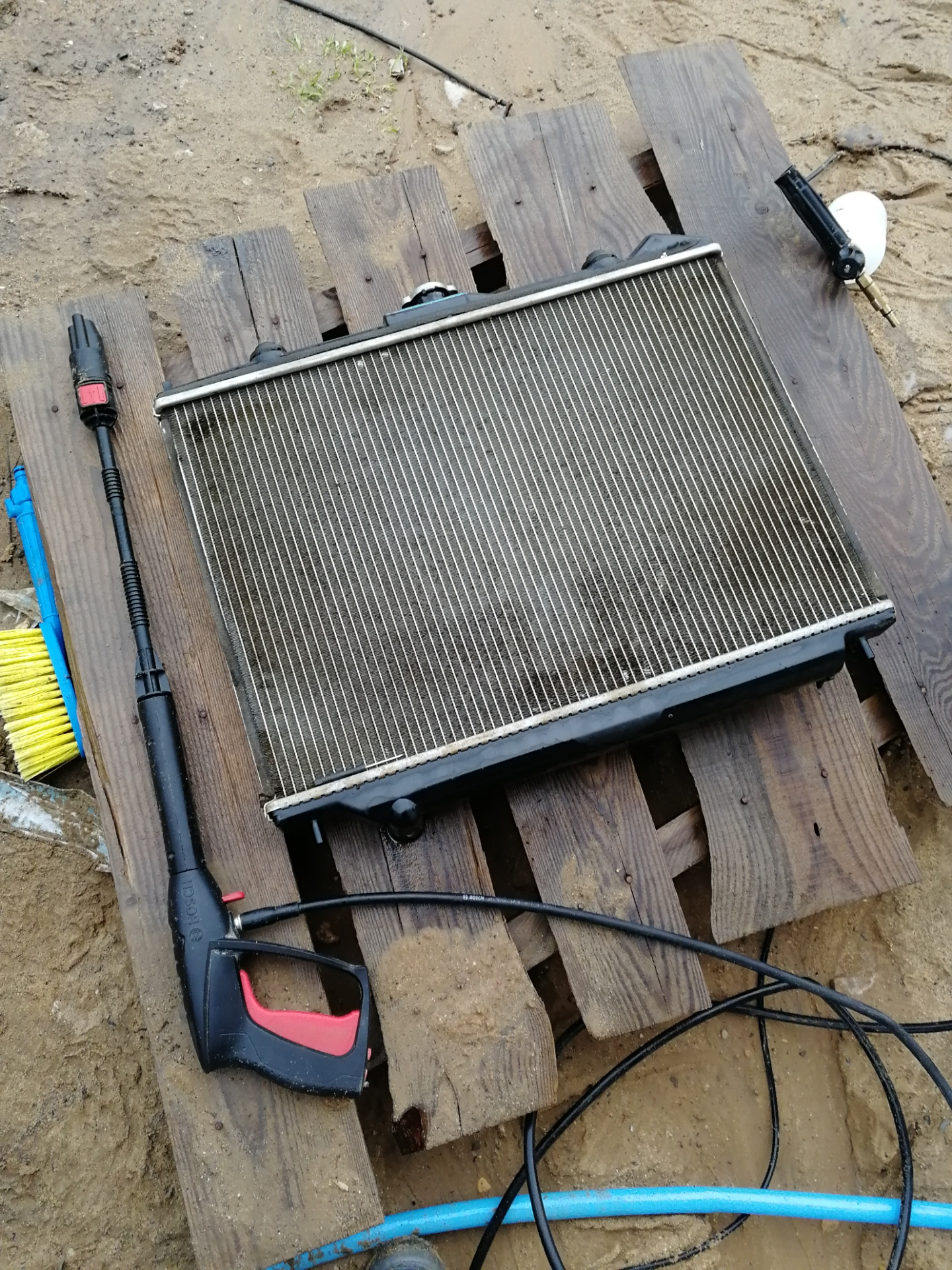

Дома отмыл подкапотное пространство, слил антифриз, снял радиатор, был он снизу очень очень сильно забитый грязью, отмыл
В антифризе у меня тоже много грязи, которую я пытаюсь отчистить, в бочке был сильный осадок, отмыл его тоже
Пока лето залил дистилированной воды

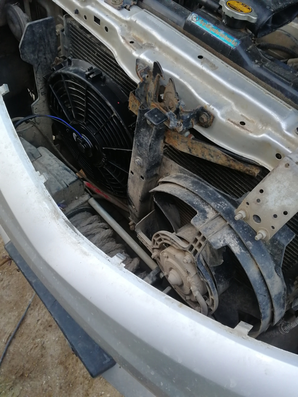

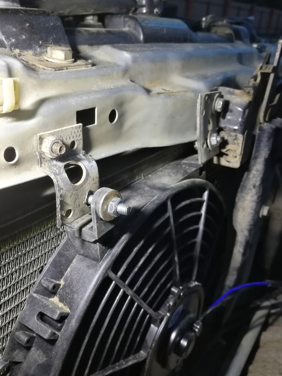

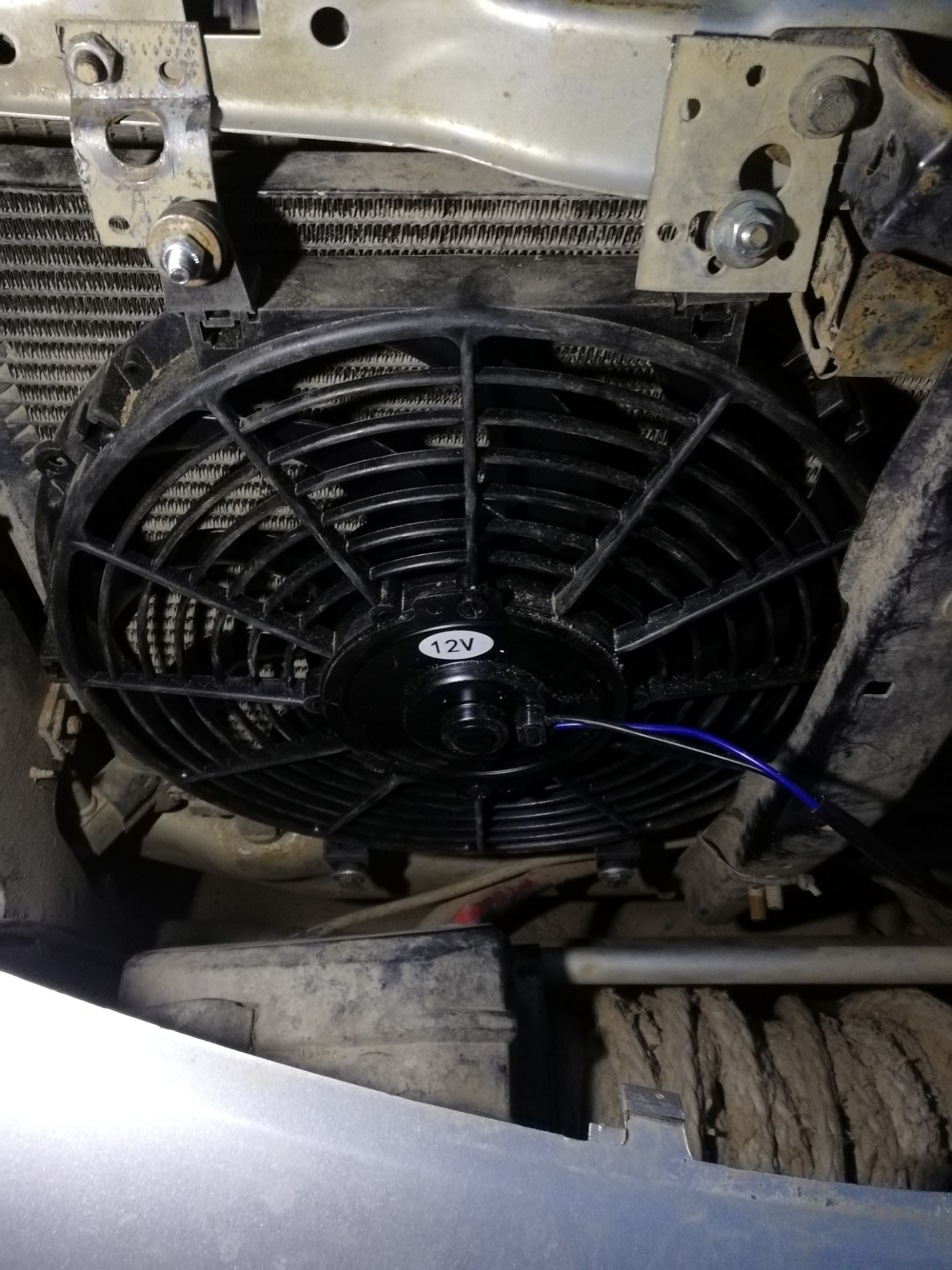

Али экспресс снова выручает, заказал новый вентилятор, цена вопроса 1400, применяю, встаёт отлично

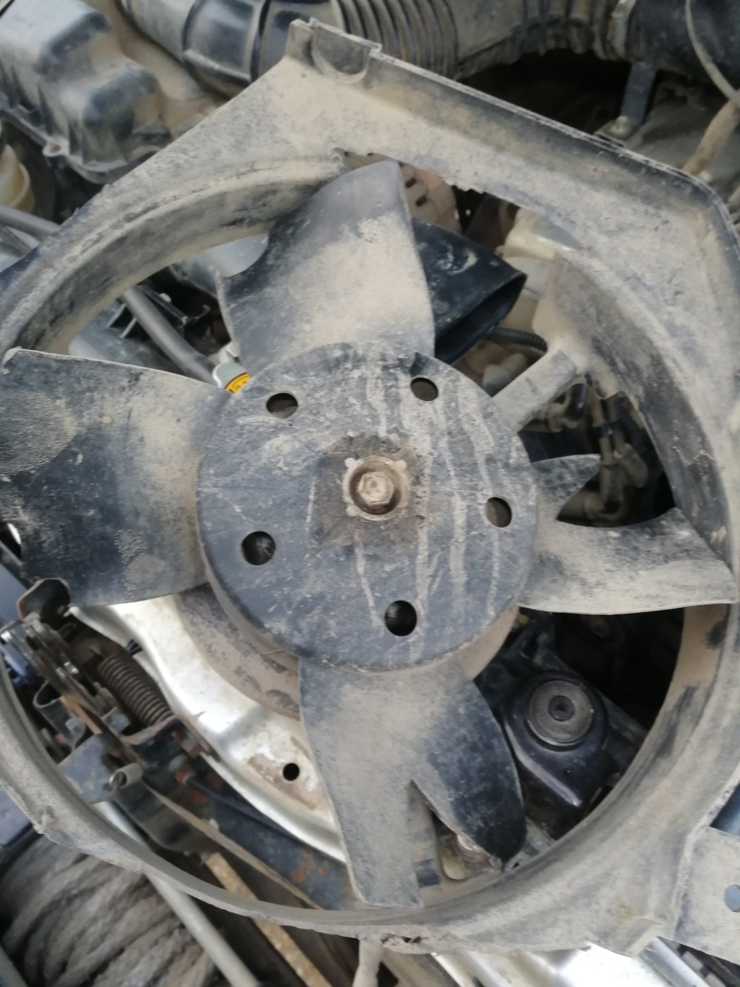

А вот что стало со старым вентилятором

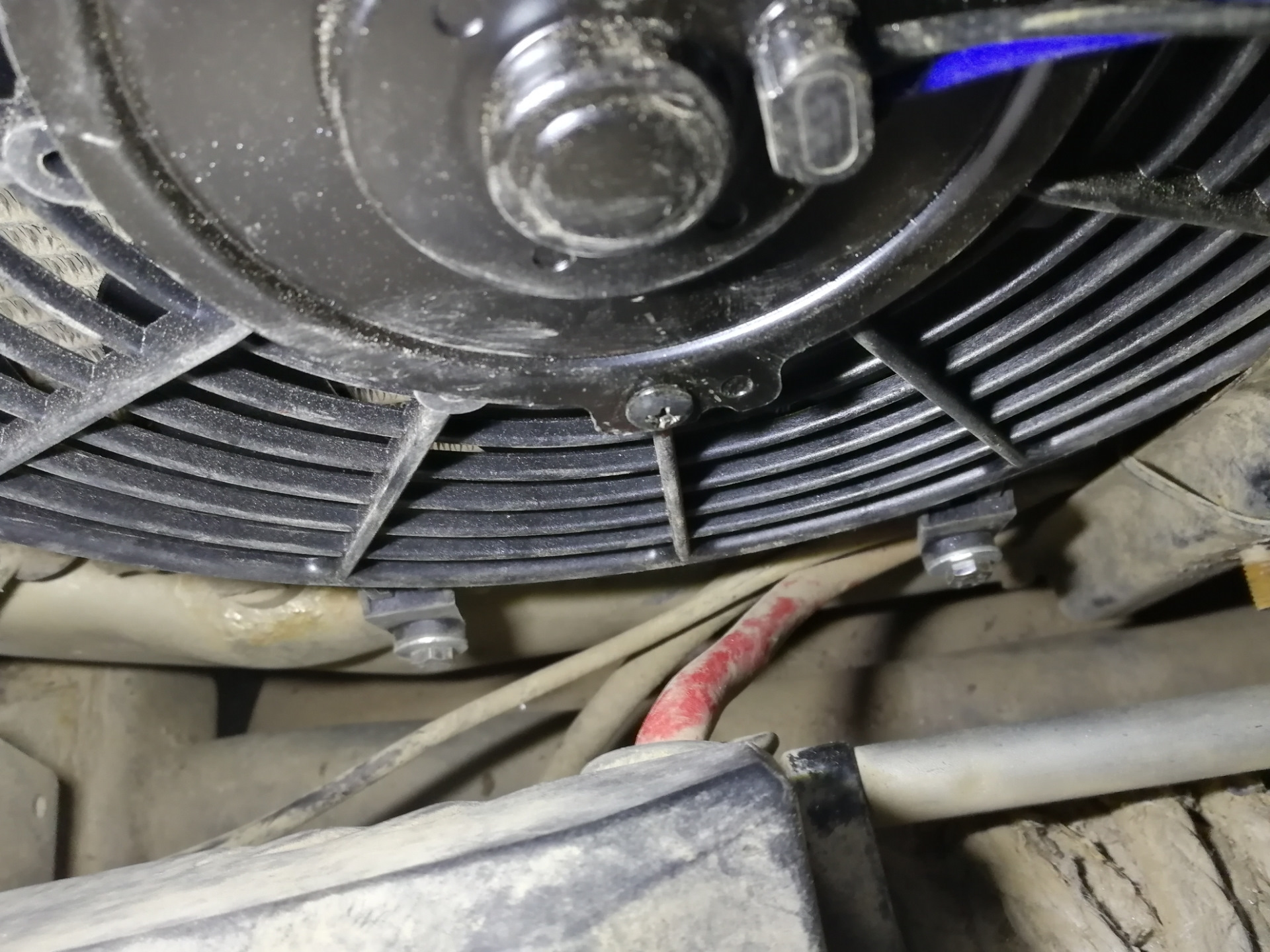

Нижние крепления нового вентилятора подошли идеально
Верхние вырезал из перфорированой пластины
Новый вентилятор очень тихий, в пчале даже не понял, что он работает, потому что не слышно)

Странно, что-то начала греться двигатель вроде чистенький. 😅
Штатный вентилятор справлялся всегда и везде в любых условиях, доп вентилятор, который ставился на предыдущие ховры не имеет смысла абсолютно.
Нужно искать причины, а не бороться со следствиями.
Причина то найдена, грязный радиатор
Выкидывай все перед радиком) надо доп вентилятор — тогда хотя бы 1 из нивовской Спарки
Не встанет туда такой. Вот этот, который поставил, да и какой стоял до этого отлично справляются в паре со штатным вентилятором. +доп вентилятор нужен для автономного охлаждения, при заглушеном моторе
При наличие доп помпы если.
Все это из разряда, когда коту нечего делать)
Конечно при наличии доп помпы, без этого смысла и нет
