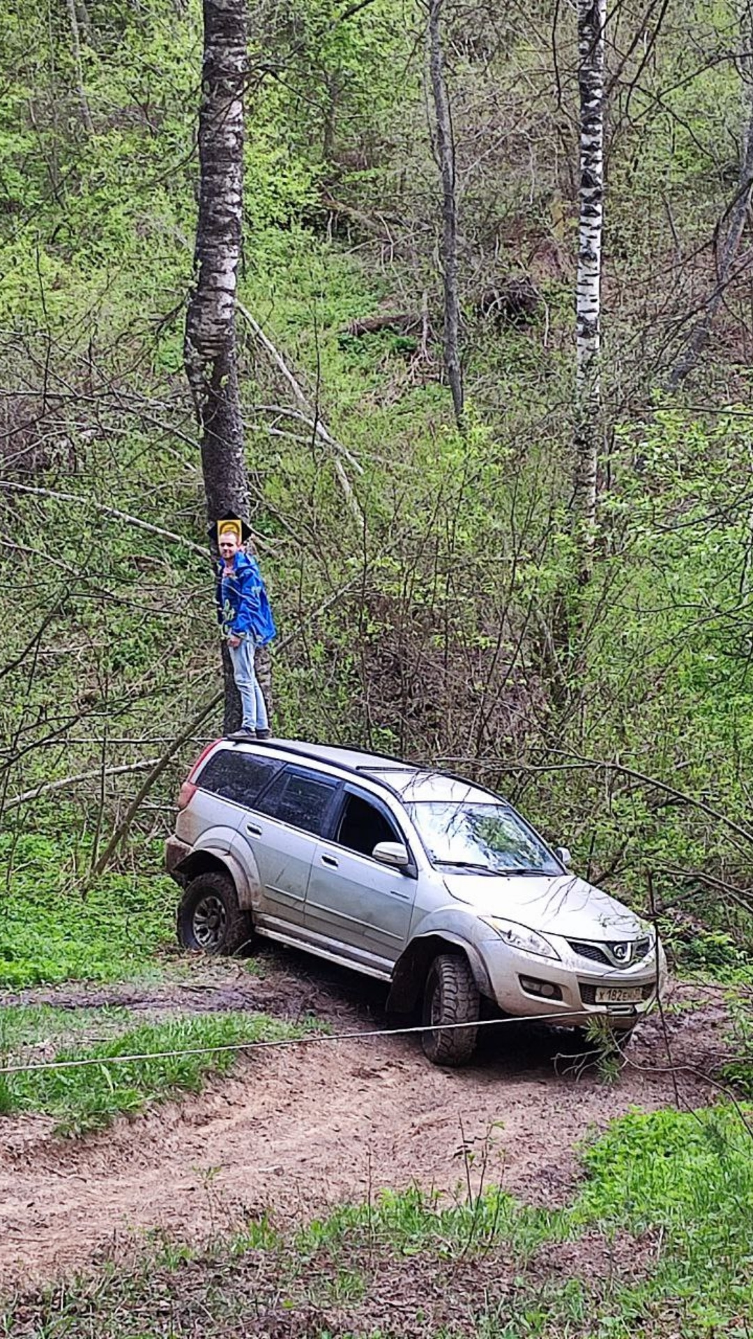

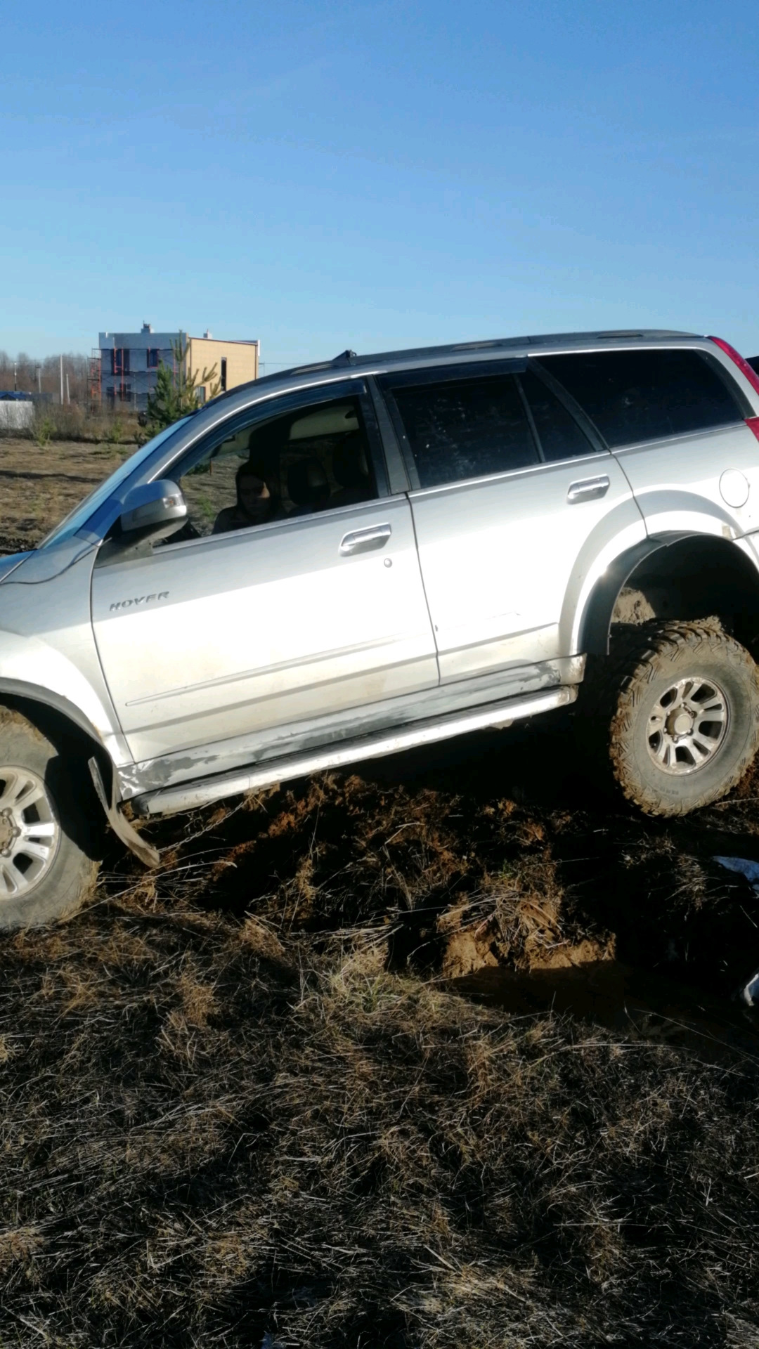

Заезжаем в жёсткую вертикалку, с вывернутыми колёсами
Выехать не хватает чуть чуть, даём 4-5 тысяч оборотов, бросаем, сцепление (чтобы закрутились все 4, а не одно спереди, одно сзади)
Иии… Слышем характерный звук, дело сделано (привет тем, кто ездит с блоком в переднем мосту и говорит, что шруса не ломает, по асфальту то ломать конечно не будет)

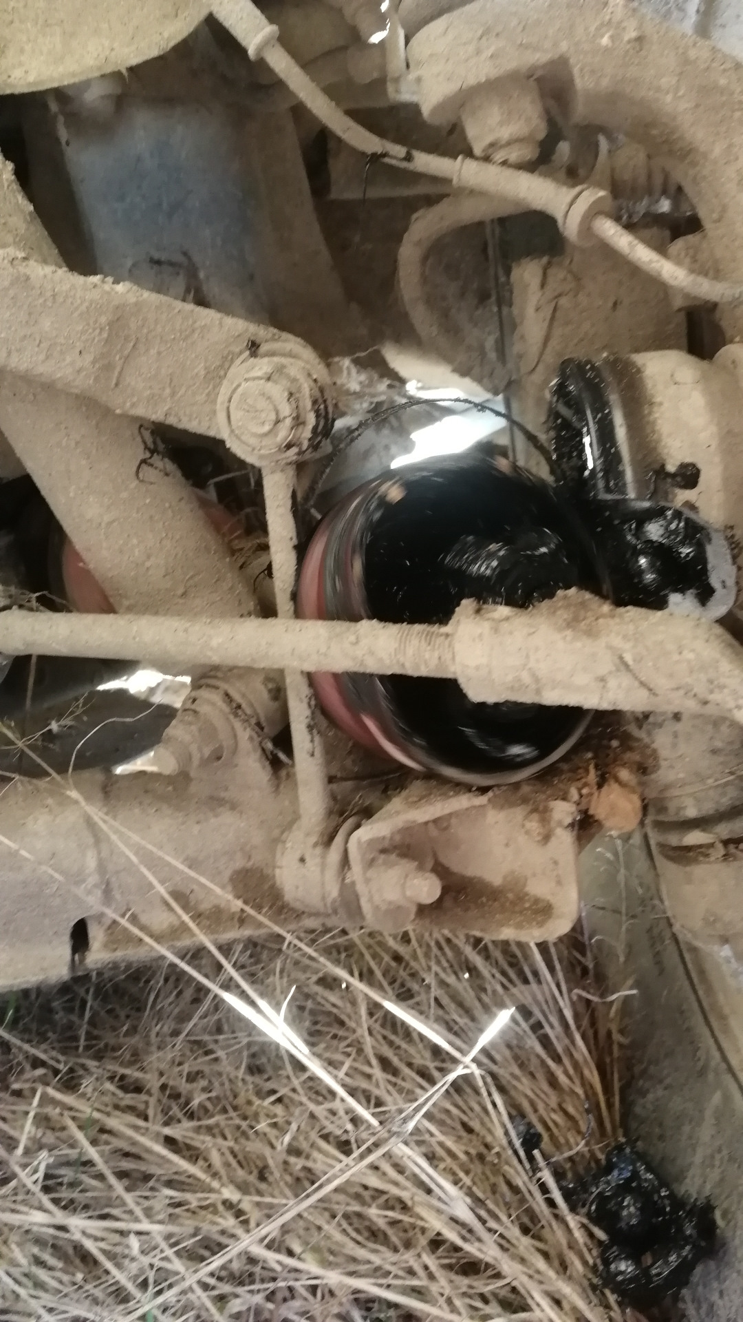

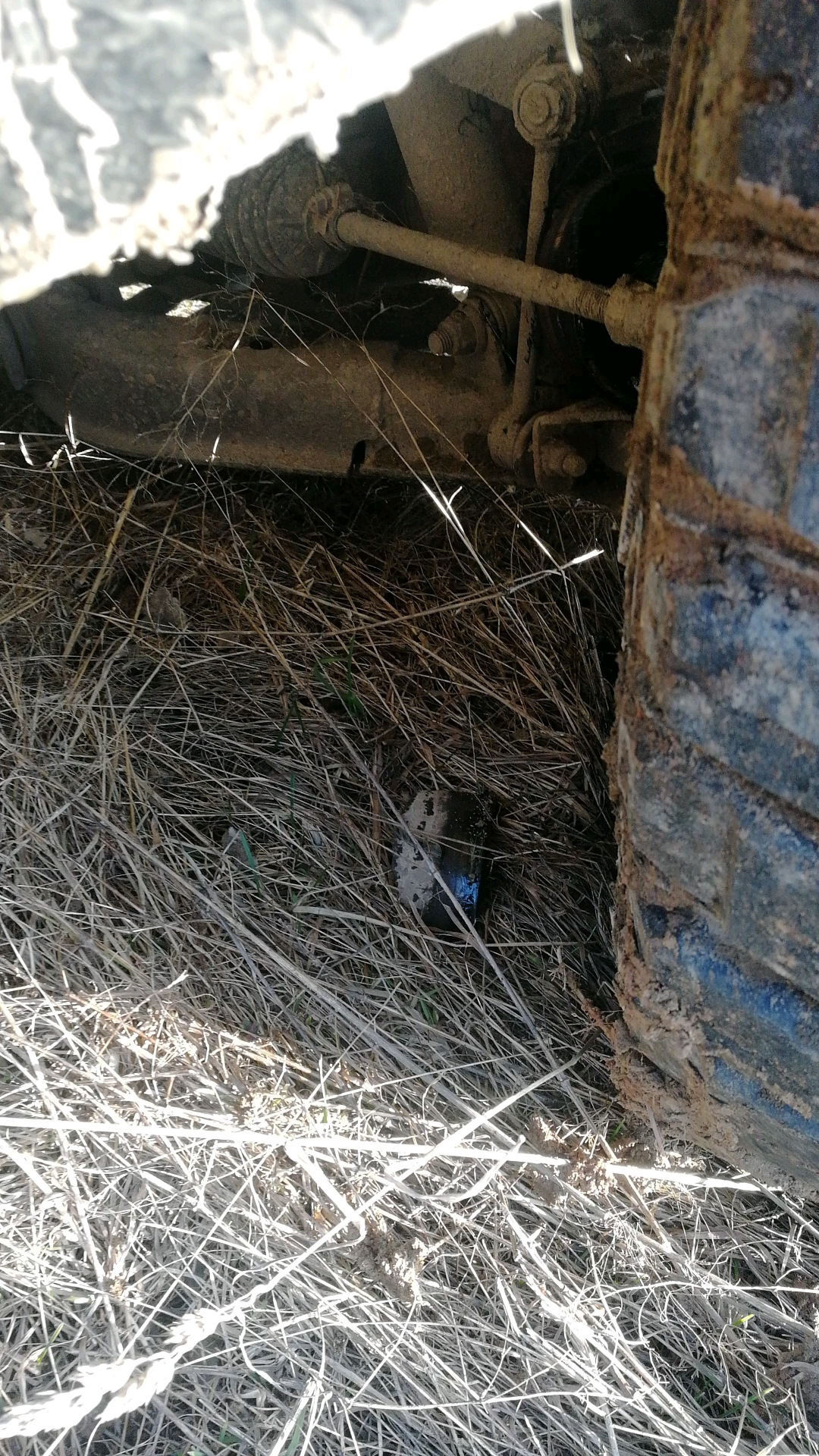

Лебедимся из канавы, едем 200 метров домой, при повороте на лево закусывает тормоза. Разбираем, чтобы оценить повреждения
Ну тут все понятно
+порвало дорогущий полеуритановый пыльник гранаты, жалко
Тормоза закусило потому что палкой стукнуло по суппорту и погнуло направляющие

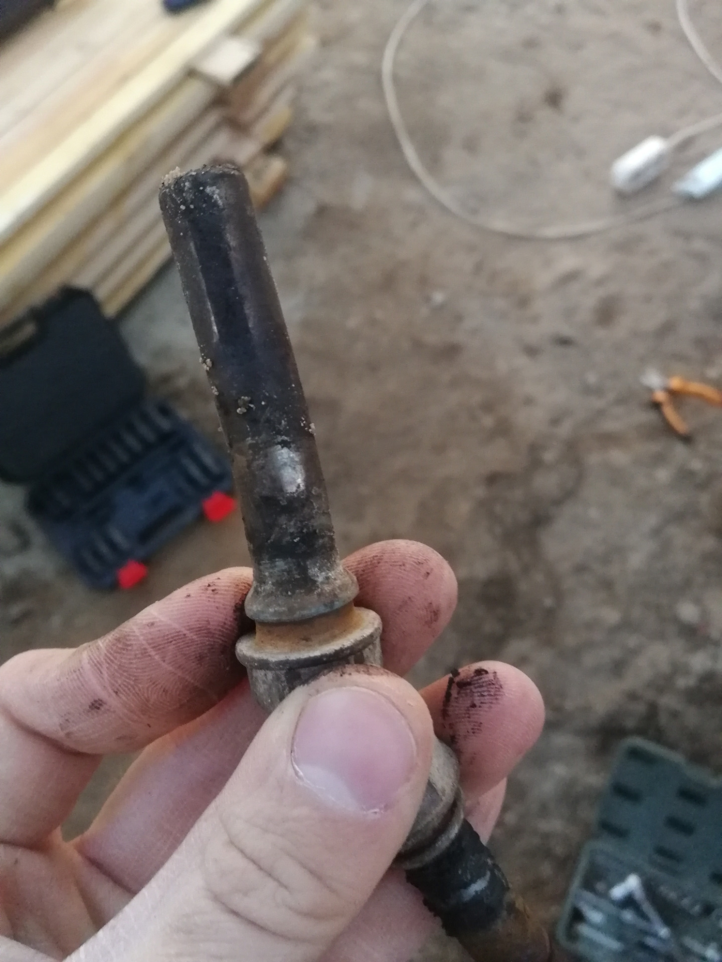

В старый шрус никак не сбивается с палки, срезаем болгаркой, смотрим на палку внимательно, мятая, вход превратился в гриб от удара по суппорту.

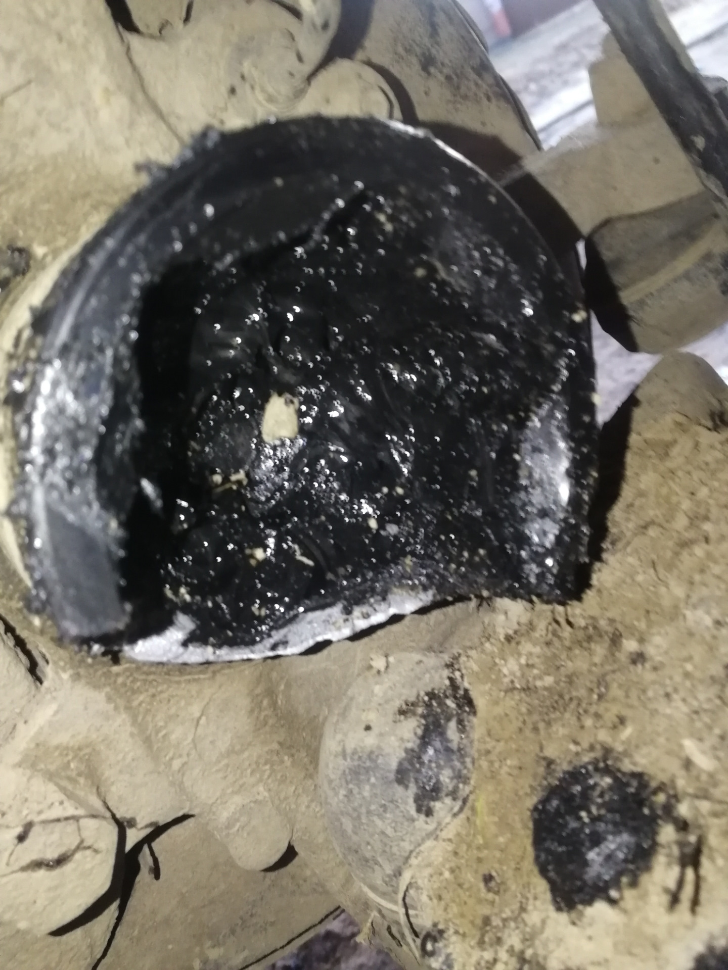

Сама палка продаётся только в сборе со шрусами… Трипоид мой старый начал щёлкать, поэтому было решено поставить сразу новый (чашку оставить старую), но что-то он туда как-то плохо лез, а точнее вообще не без, но с молотком залез. Двигается в чашке очень туго, ну чтож, разработается, первые несколько километров едем на полном приводе, слышим неприятный скрип от трипоида, скрип проходит в итоге, вроде, приработалось пару покатушек все было нормально, но в один прекрасный момент передок крутится перестал.

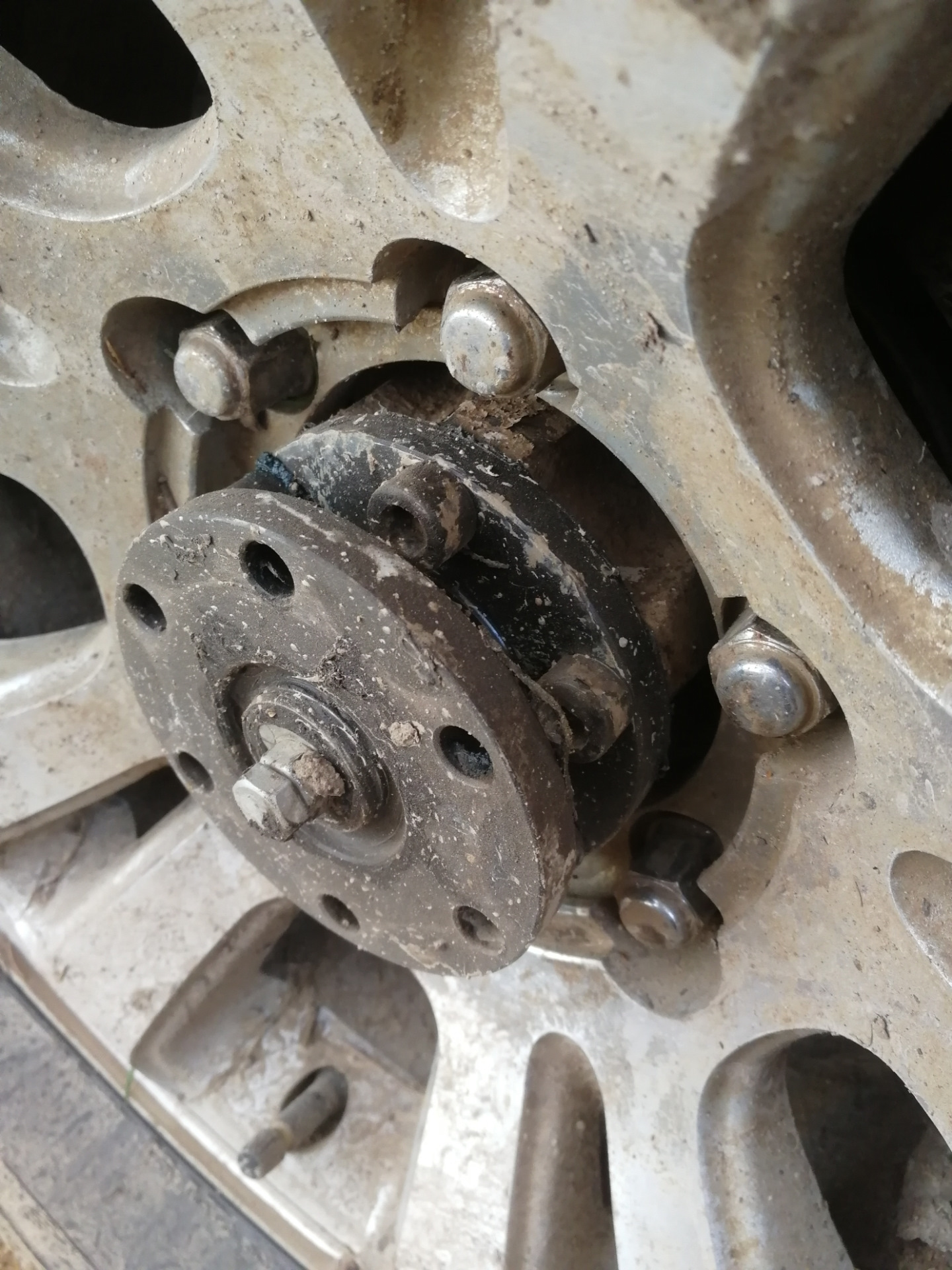

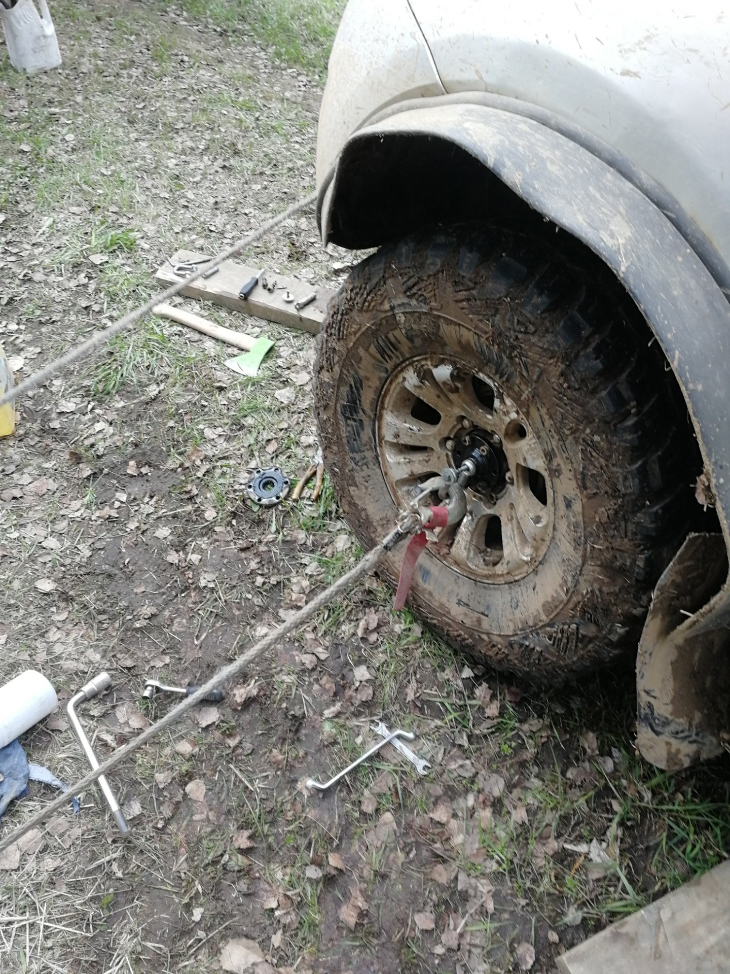

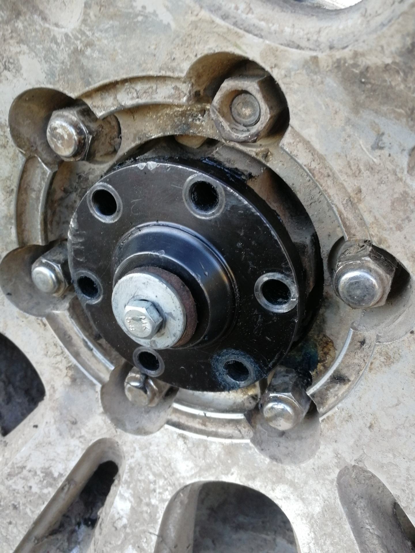

На вертикалке не выдержал стопор, трипоид закусило и палку вырвало и на фланце слизало шлицы. Назад её вытянуть оказалось не реально, даже лебедкой

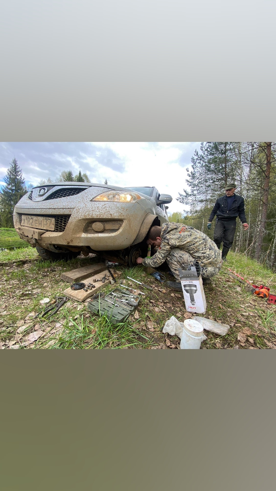

Но в один прекрасный момент машина упала с домкрата и палка вышла, но стопор было одеть не возможно, немного не хватило, в итоге одели новый фланец, сверху стопор, стопор прижимает через болт старый фланец. Герметик, чтобы меньше гадости туда попало
Едем домой передок работает.

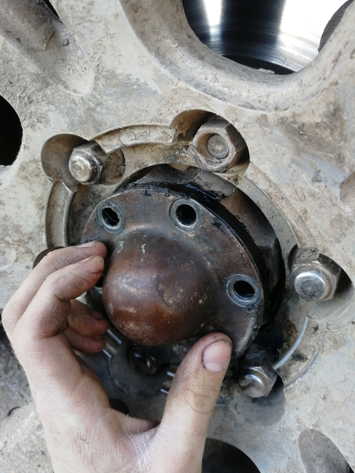

Снимаем систему, стопор встал на место, ура! Снимаем старый фланец, ставим заглушку, едем в лес, в самом начале пропадает передок, опять тоже самое, дальше едем частично на лебёдке, не домой же возвращаться
Дома снимаю заглушку, обрезаю кусок трубы, который будет прижимать стопор
Все отлично, заглушка встаёт на место
Пробую, все работает, передок не отваливается, но чашку все равно нужно будет менять, а вместе с ней сразу трипоид, ибо старый сточился по любому
