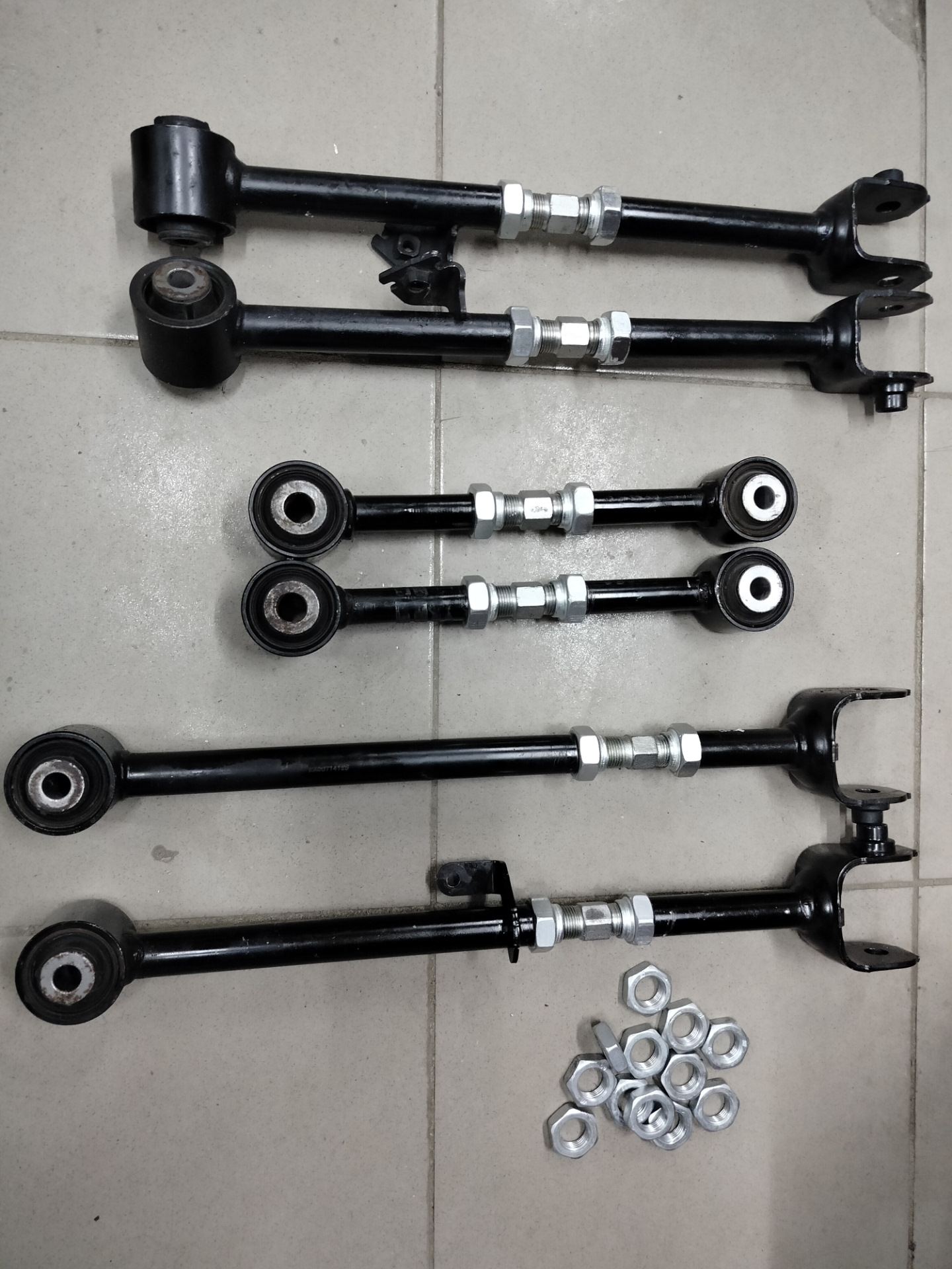

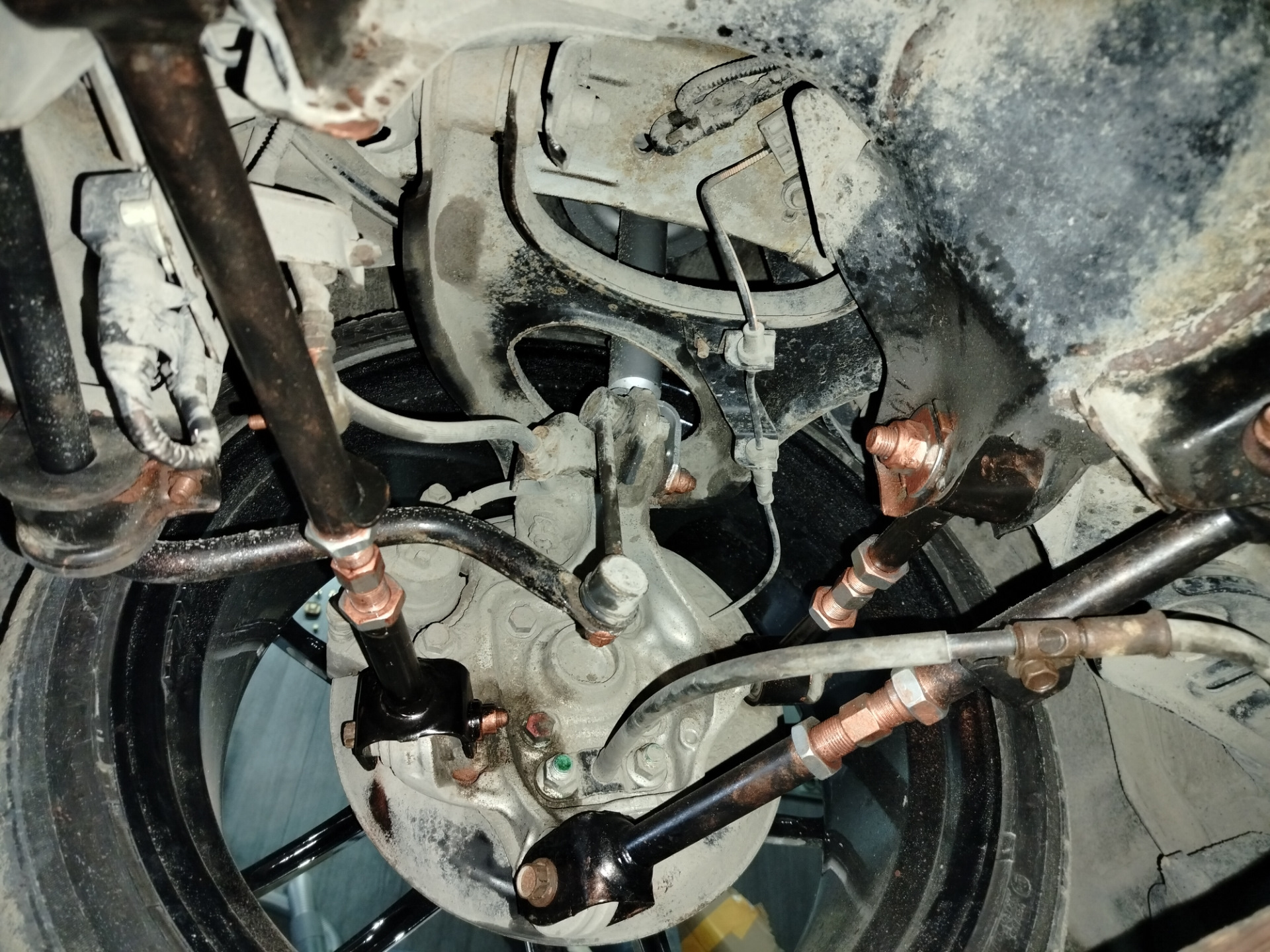

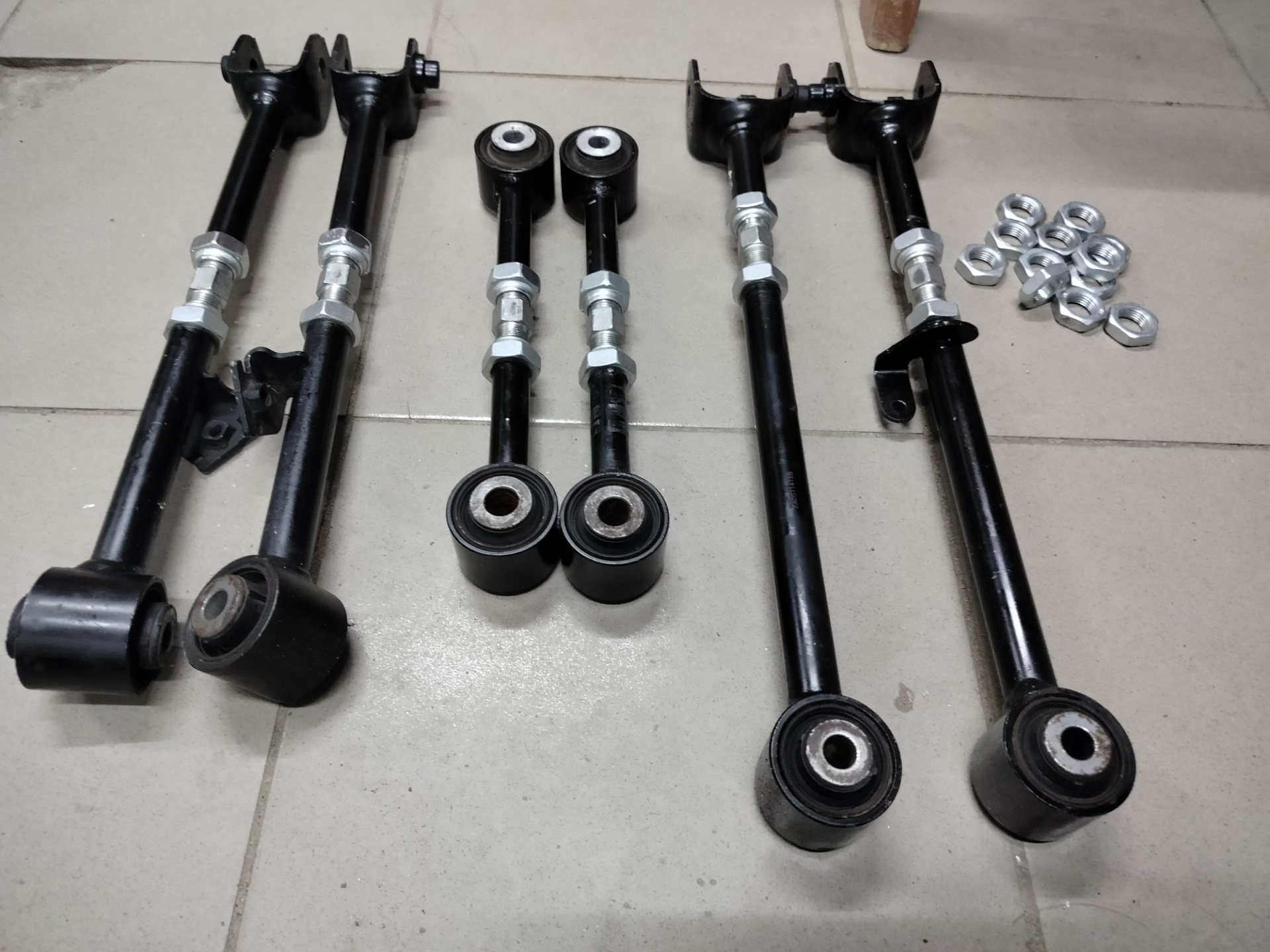

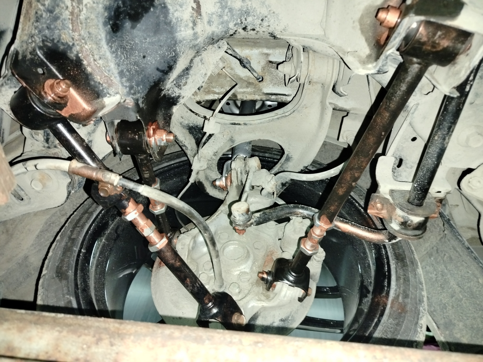

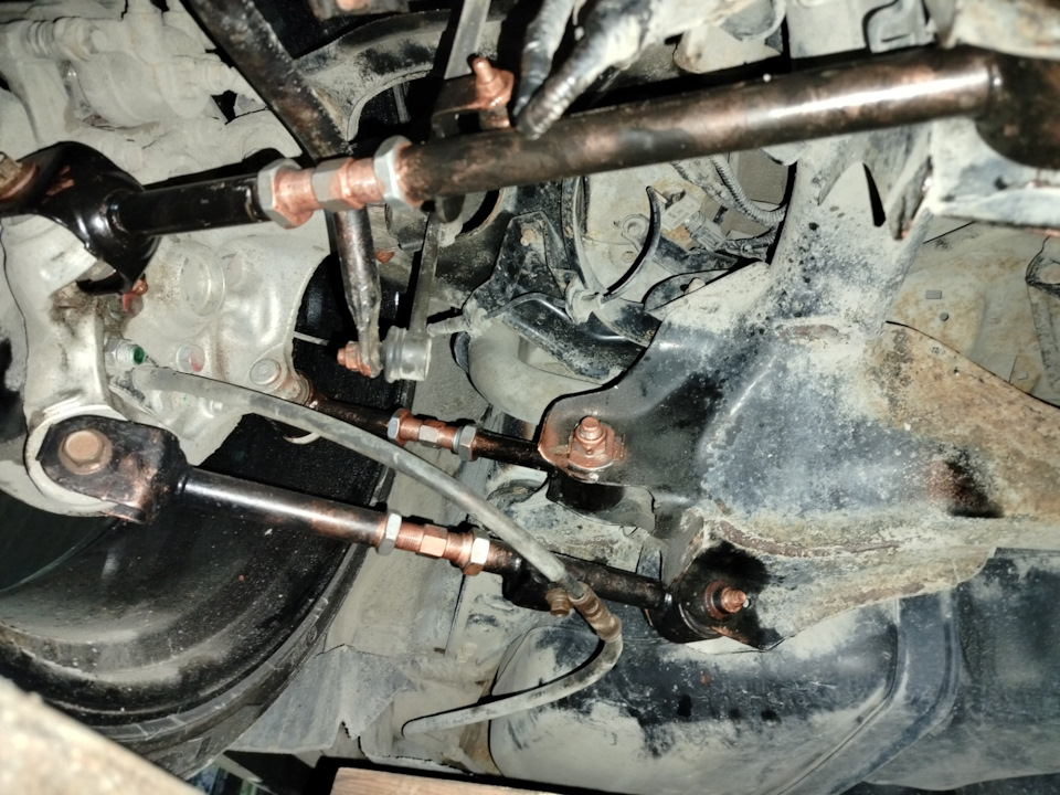

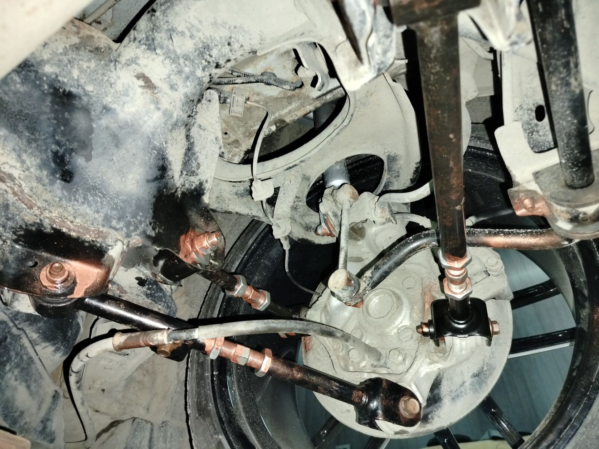

Установил давно закупленные развальные рычаги.
Проблемы были с развальными болтами, прикипели намертво.
Пришлось использовать болгарина🤬

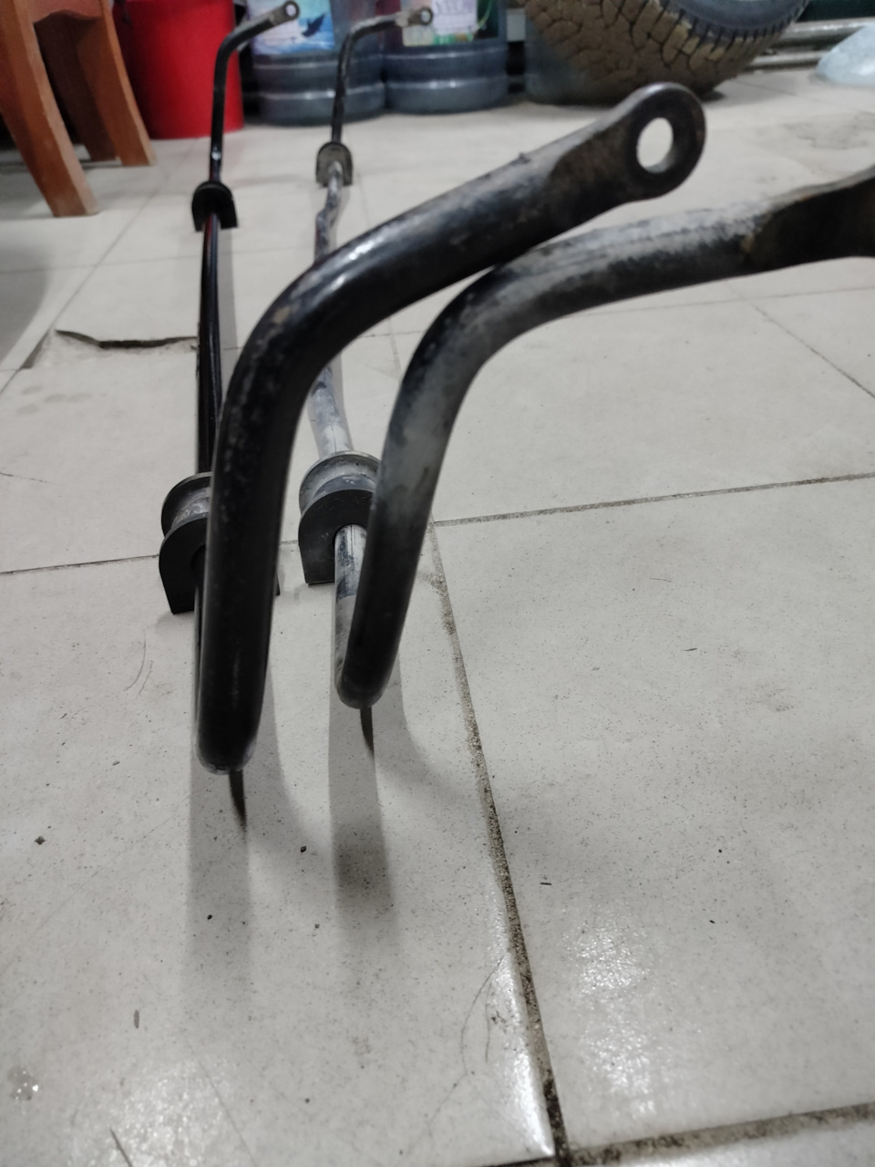

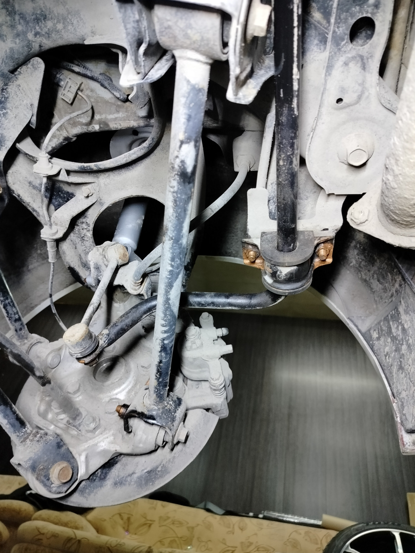

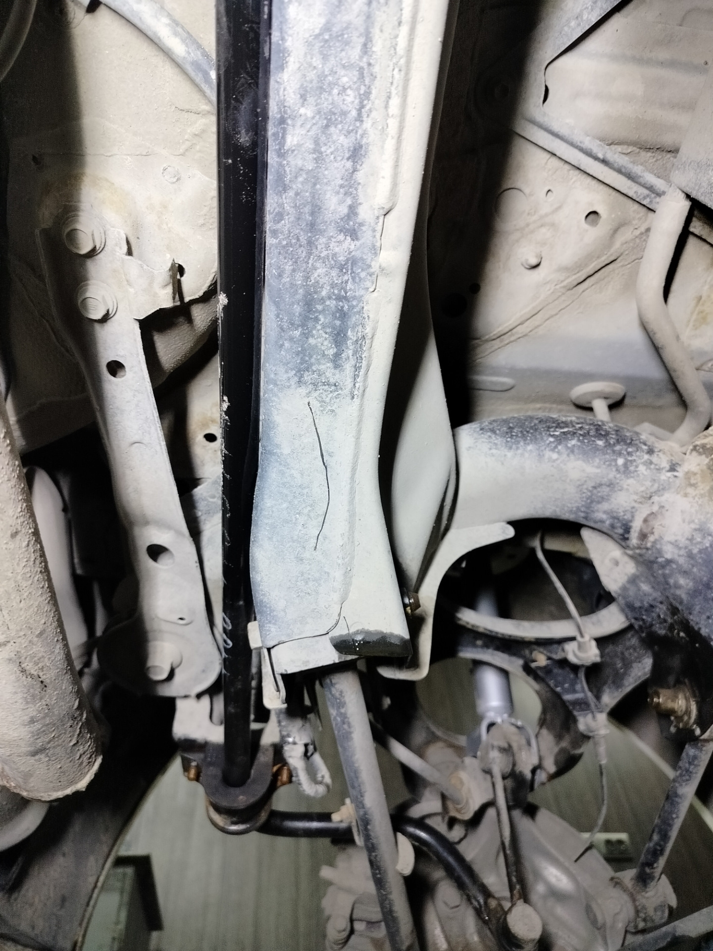

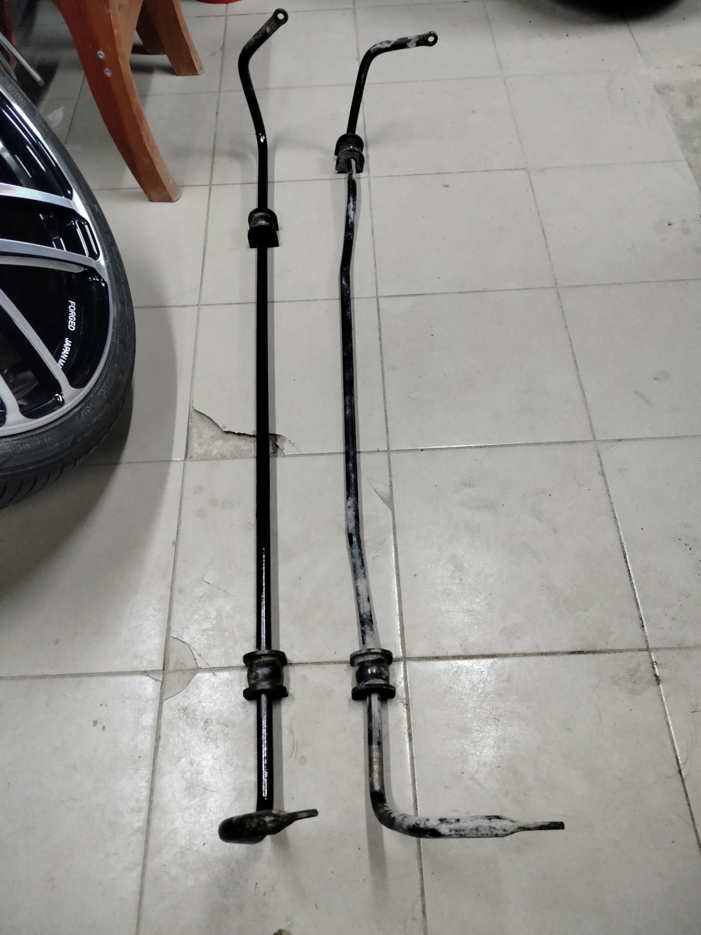

Ранее установленный задний стаб от тапка заменил стабом от акуры, он все-таки ещё толще😊. Всё болт он, ничего не задевает, всё ок.
Спасибо большое за помощь хондабрату sarti
На очереди установка стоек муген и на развал
Всем ровных дорог!

Подскажи, где рычаги приобретал?
Ответил в лс

эти стабы он реально дают эффект?
Кренов при повороте ещё меньше стало

То есть теперь все регулируется, можно хоть боком колеса поставить😃
Болты новые, раз болгарин помогал? К стабу и втулки другие? Жестче теперь, раз стаб толще
Да, можно и боком и параллельно земле😃.
Болты новые.
К стабу свои втулки.
Однозначно жёстче, но пока не испробовал.🤣
А от Тайпа стаб куда хочешь?
Уже забрали)
Быстро)
Да.
на тайпе же стоит дефолтный стаб?
Какой?
Стандартный имелось в виду, как и на ехе версии?
На ехе 13 мм на тапке 17 и на акуре 19 мм
