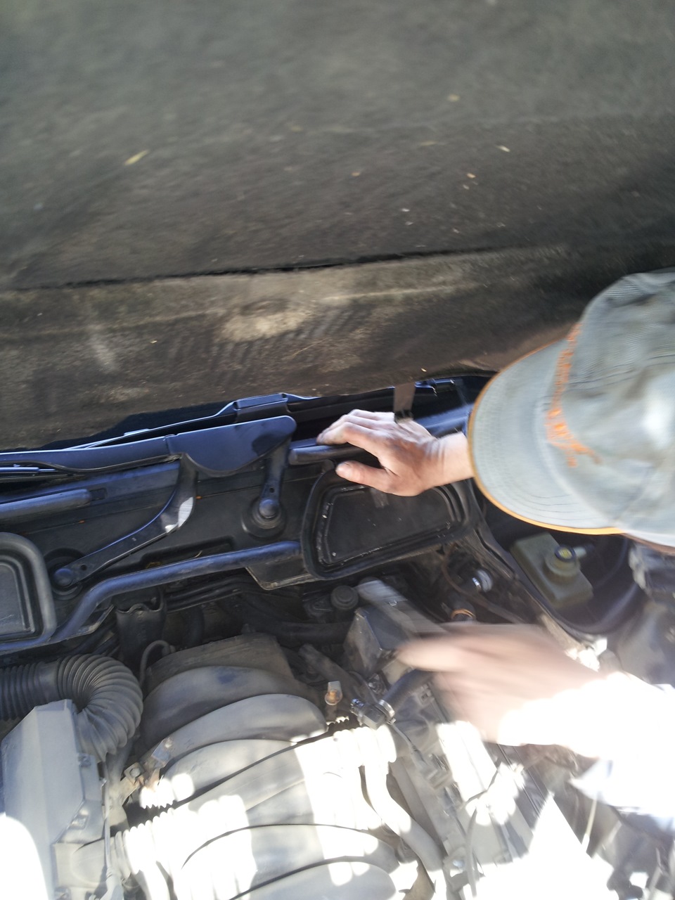

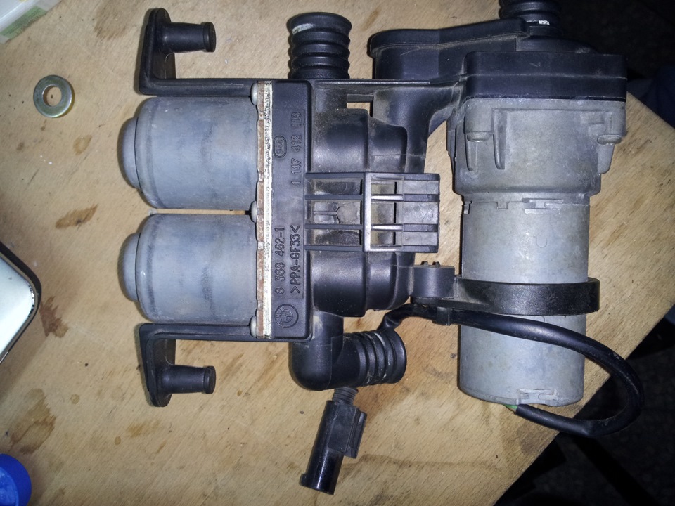

Одной из больных тем на е38 и е39 являются клапана печки, почему-то отработав всего лет 10-15 они начинают давать сбой… Причиной всему являются резинки внутри самих клапанов, которые не щадит время вместе с горячим антифризом.Резинки рвутся и клапана печки либо заклинивают, либо просто не выполняют своих функций из-за разгерметизации.В итоге вы либо обдуваетесь горячим воздухом в летний зной, либо получаете живительную прохладу в зимнюю стужу.
Решить эту проблему можно по-разному:
1 можно купить новые клапана в сборе за 300-400 баксов
2 можно купить б.у. клапана на разборке и тут как повезет с состоянием и ценой
3 можно купить самодельный ремкомплект резинок (у нас в Украине умельцы делают такие)
Когда я только купил свою е 38 я пошел по 3 варианту, но что-то не срослось, видимо резинки были туговатые, либо поставили мы их не совсем по Фен-Шую, но летом в ноги и на стекло воздух шел тепловатый…

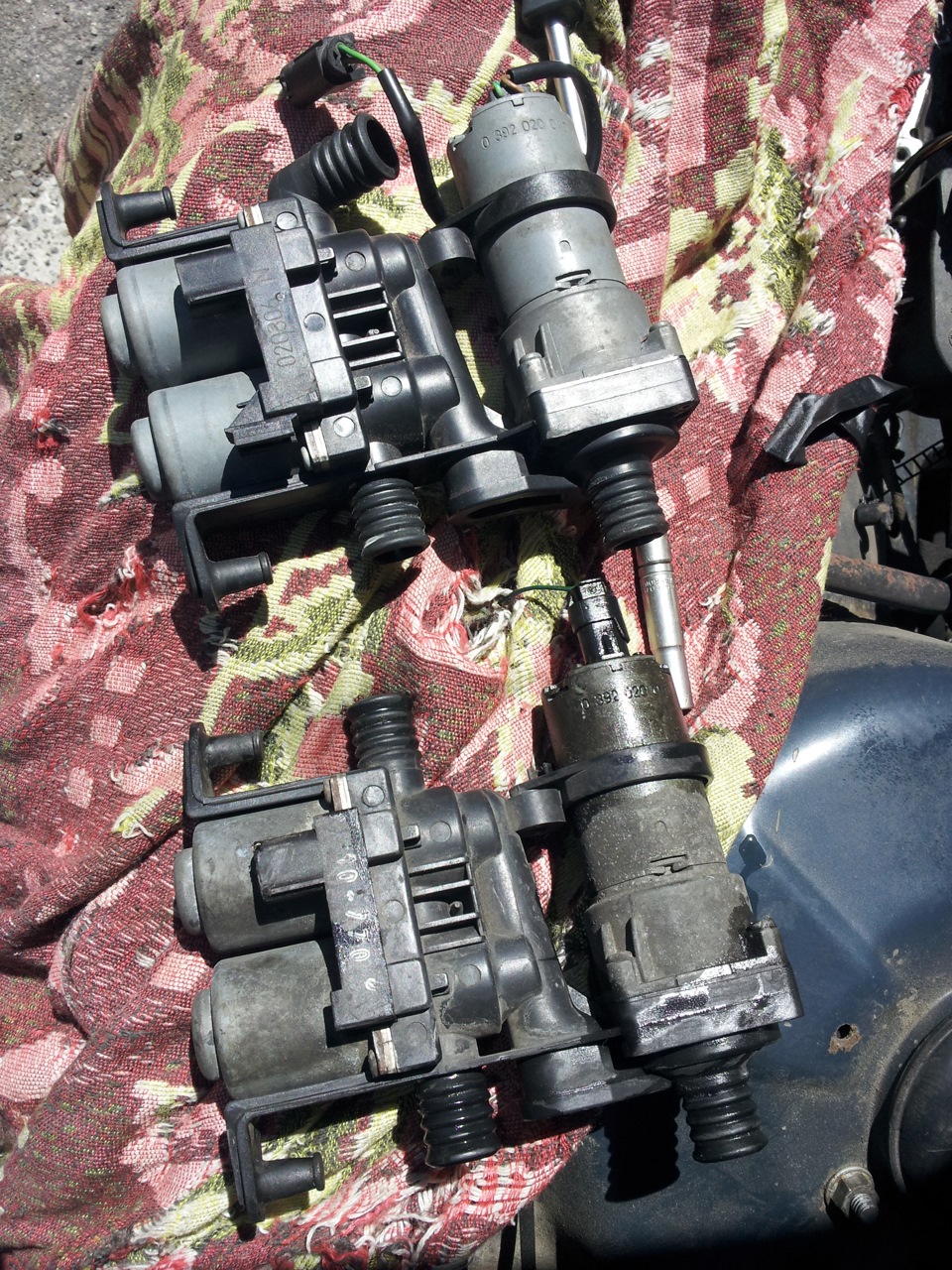

И это был непорядок! Было принято решение психануть и купить новые клапана! И пока я искал варианты покупки по самой гуманной цене, на бмвклубе нашел отличный вариант — б.у. клапана которым всего пару лет, да и еще по смешной цене в 30$ ! Да, я умею искать))

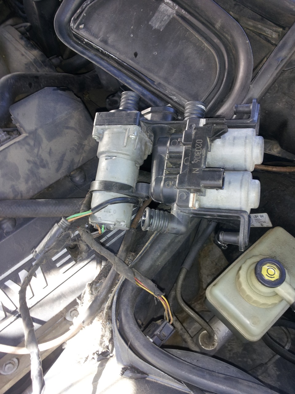

Оставалось только их поставить!Путь лежал в Кировский сквер на СТО к Сереге MPower, а клапана ставил известный в городе кудесник электрики Серега "Эмчик"
Теперь к летнему сезону я готов!

Болезнь клапанов — дело наследственное!))) На е32\е34 тоже вечный геморрой с ними! Я свои перебирал, номера резинок на форуме находил, и норм, стали работать как часики!)))
На е32 е34 есть оригинальные ремкомплекты резинок? на е38-е39 таких нет, только самопал
Не-не, не точно выразился, резинки там, если память не изменяет, от VAGа, просто подходят один-в-один! Оригинальных рем.комплектов нету, так что по сути тоже самопал)))
Ясно, но инфа очень полезная!Если не потерял номера резинок напиши их тут, думаю они многим пригодятся
Посмотрел в архиве на экзисте, вот номера:
431 955 465 A — 2 шт
N 903 168 02 — 2 шт
WHT 002 001 — 2 шт.
На форуме е34.су тема на счет этого была, от туда номера брал, там и мануал по замене есть! Тебя много народу читает, мож и вправду кому поможет, резинки эти копейки стоят!)))

30ка да это-же подарок ) ревизию сделали ? ну вскрывали
Прежде чем ставить проверили на "продувку" не вскрывая, а цена реально подарочная, спасибо Львовским друзьям бмвистам!
