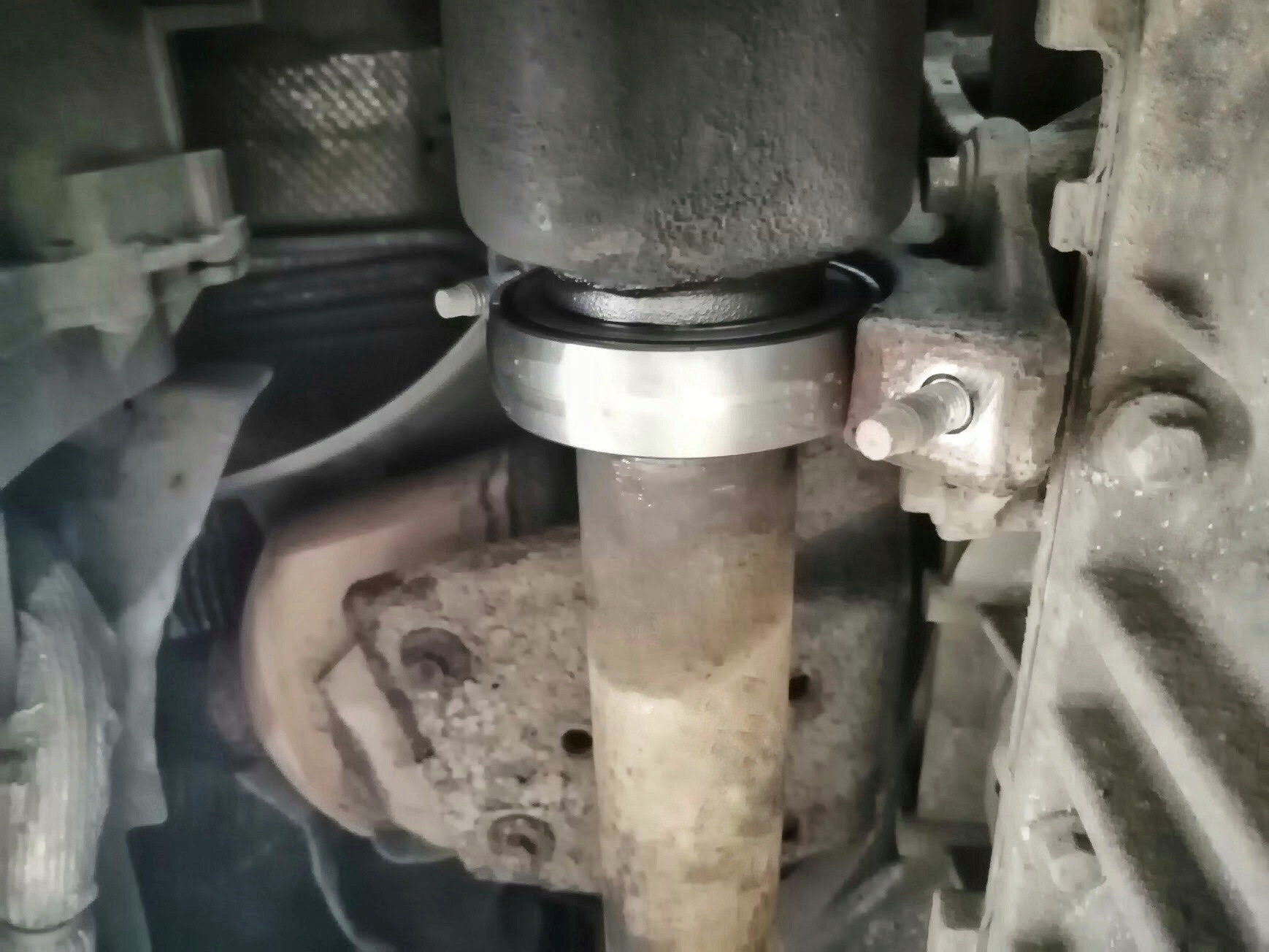

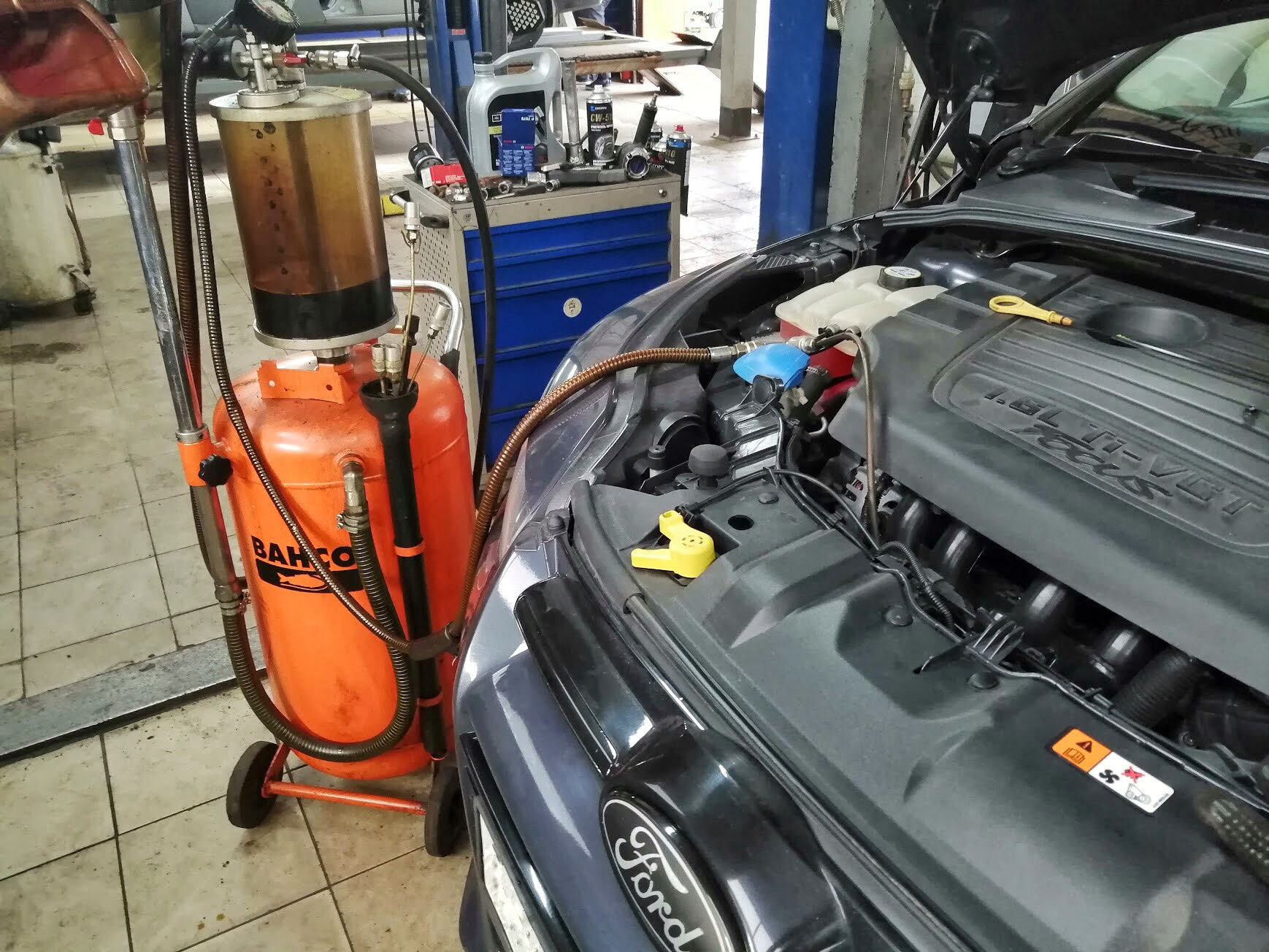

Как и обещал, пост о кетайских запчастях и о том что скупой — дважды, а дурак — трижды.

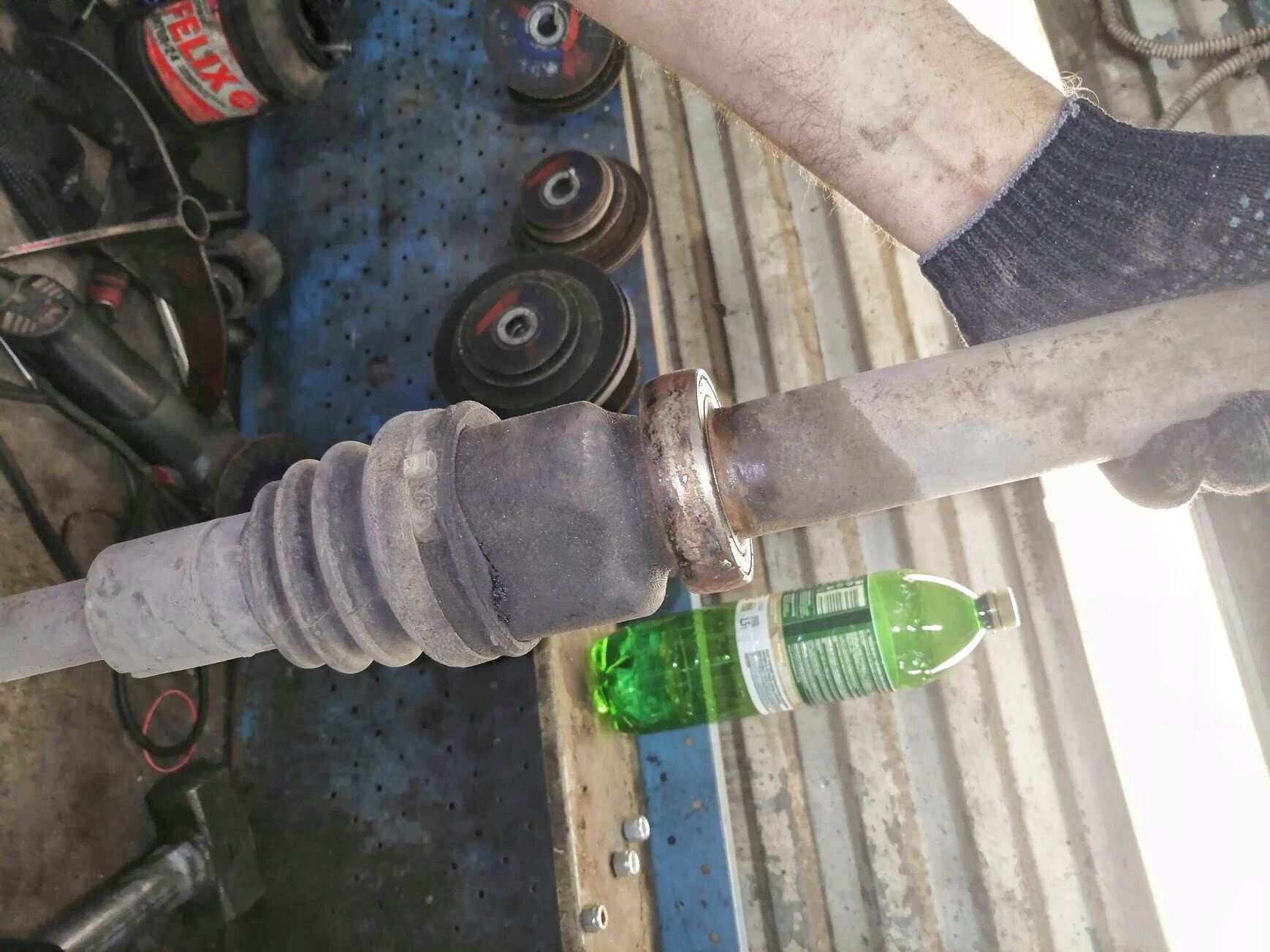

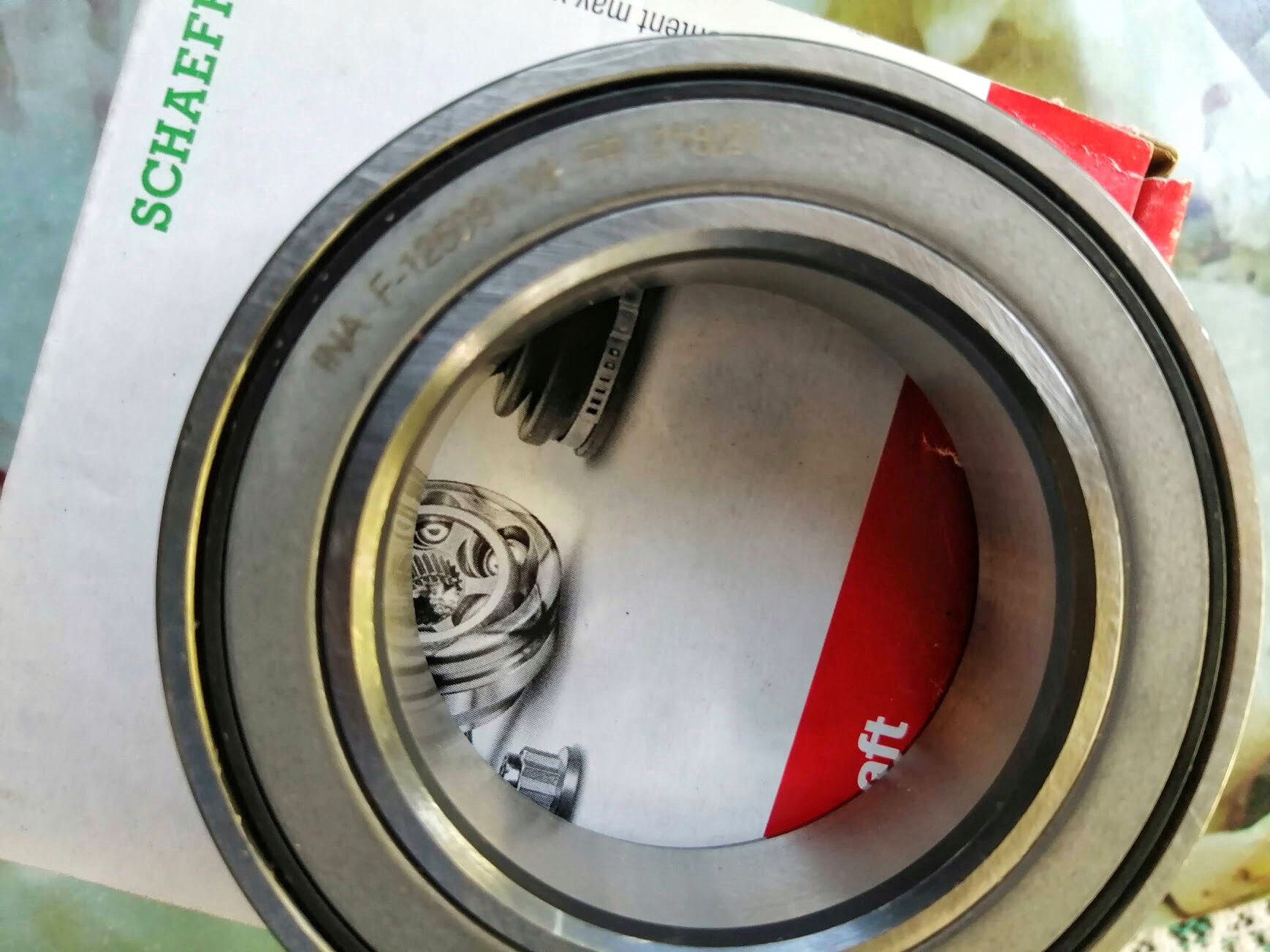

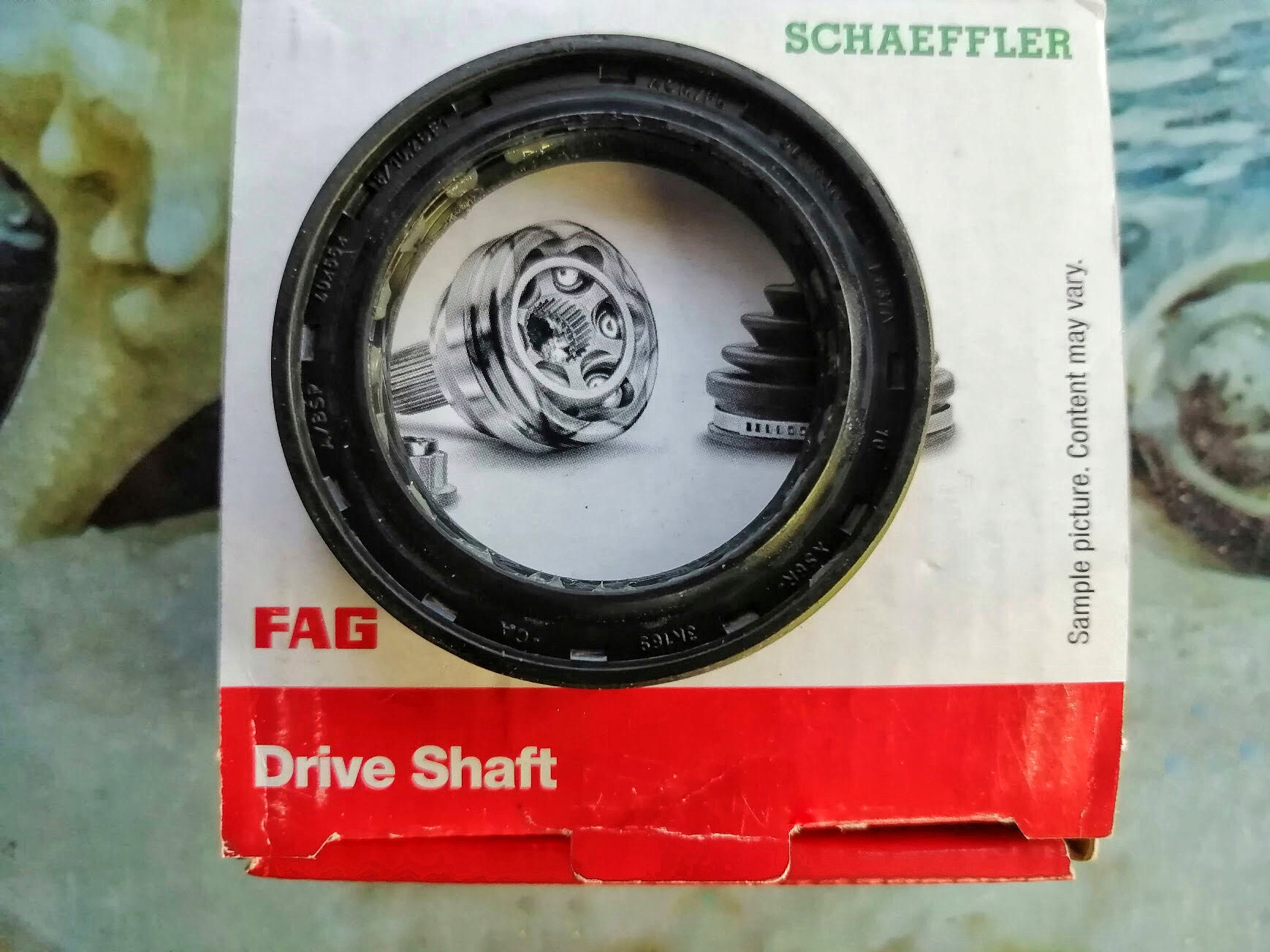

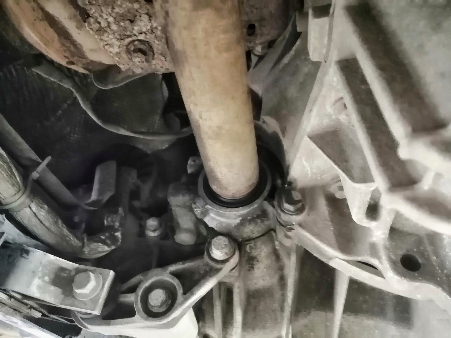

В общем, китайский подвесной подшипник сдох через десять тыщ и пол года, а дерьмовый сальник начал ссаться уже через две недели.
Можно долго разглагольствовать по поводу и без, о том, что в сегодняшних реалиях приходится обходиться ширпотребом из дружественных стран, но скажу я вам ребяты, все это кетайское гавно подходит только тем, кто ездит на метро.

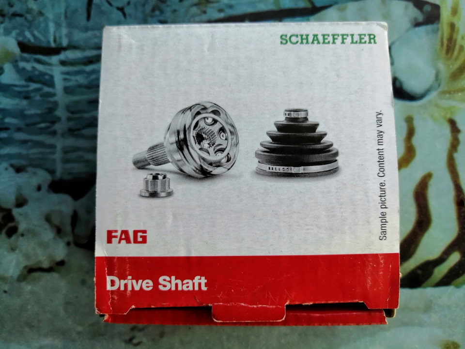

Эксперементировать больше не хочется, все равно не повезет, соответственно, покупаем то, что действительно будет работать. При этом, чтобы тоже слегка сэкономить, кроссим подшипник не по Форду, а по Вольво, а сальник не по Фокусу, а по Эскорту, получаем качественные запчасти и экономию почти в два рубля и едем подвешиваться на подъемник.

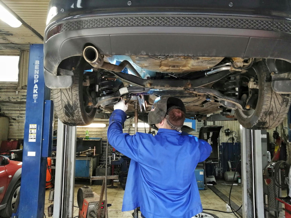

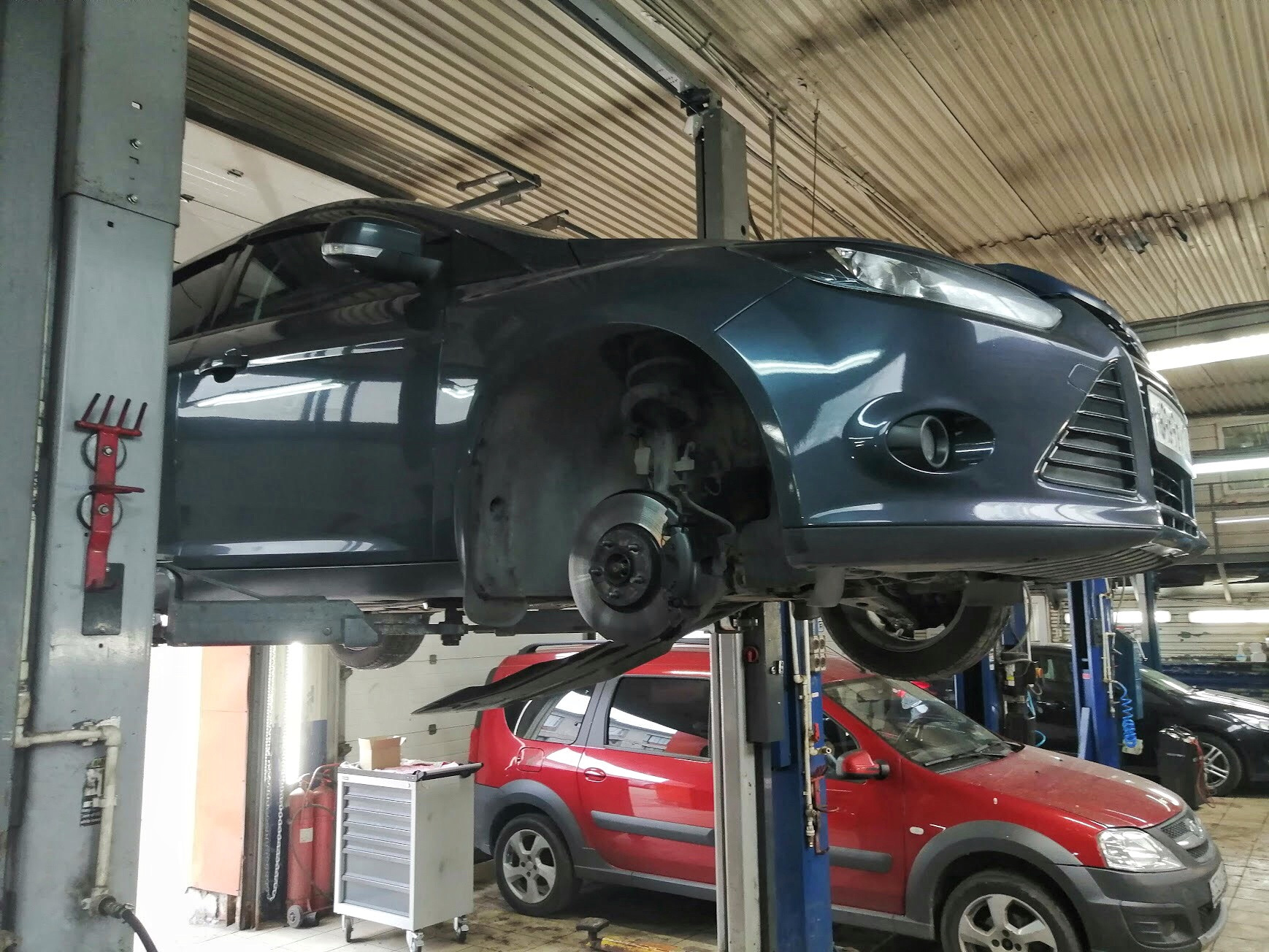

Пока размышлял о сальниках и подшипниках, подошло время очередной ТОшки.

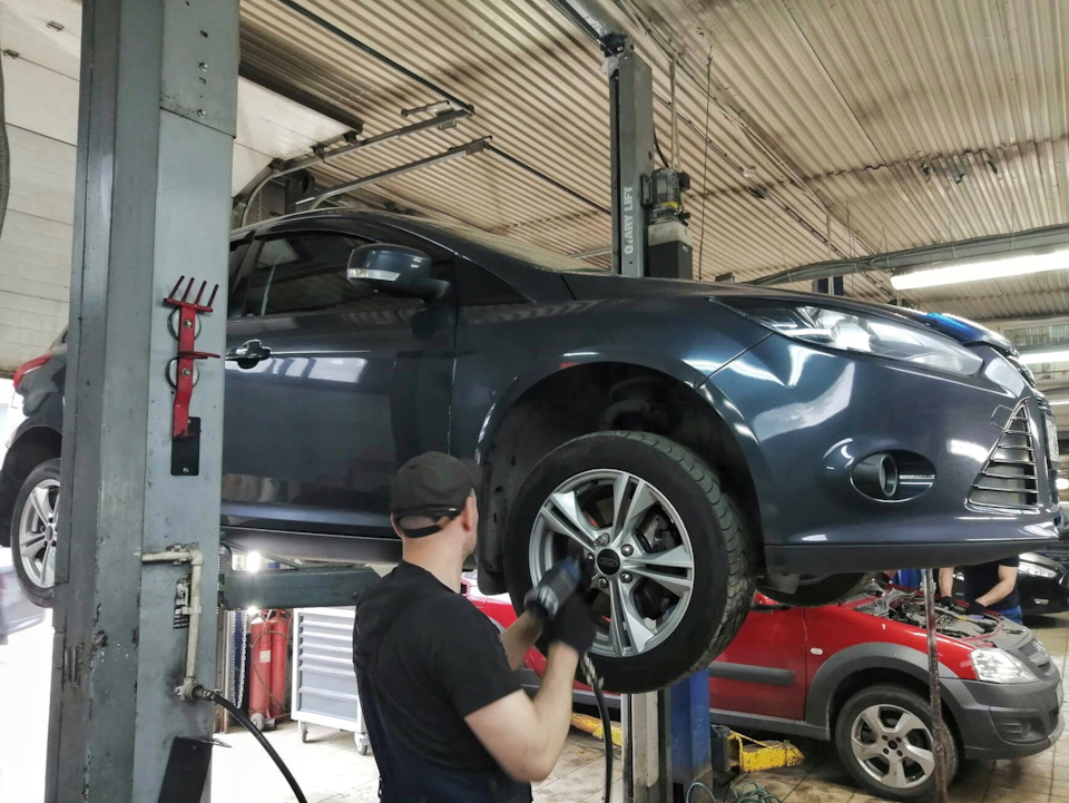

Чтобы не кататься на подъемнике по несколько раз, решено было сразу совместить обе процедуры.

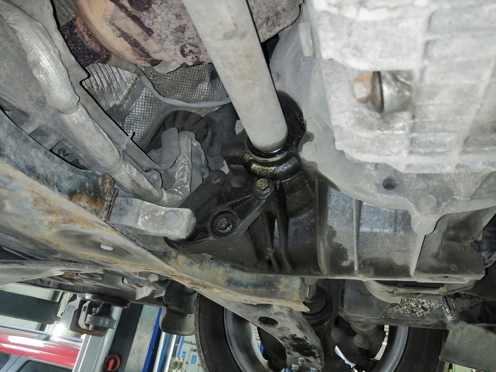

Тем более, что тут тоже присутствовал один нюанс. Резьба в поддоне уже совсем плохая, поэтому во время перекура решили, в этот раз пробку не трогать, а отсосать, благо, что все необходимые приборы в наличии имеются.

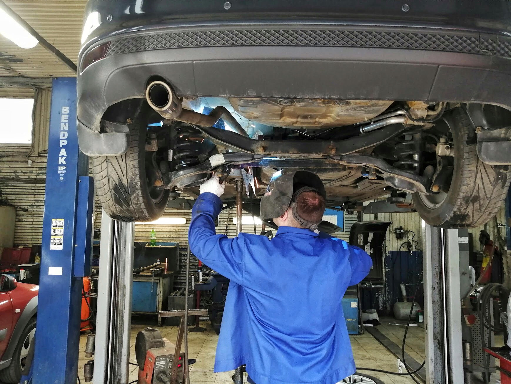

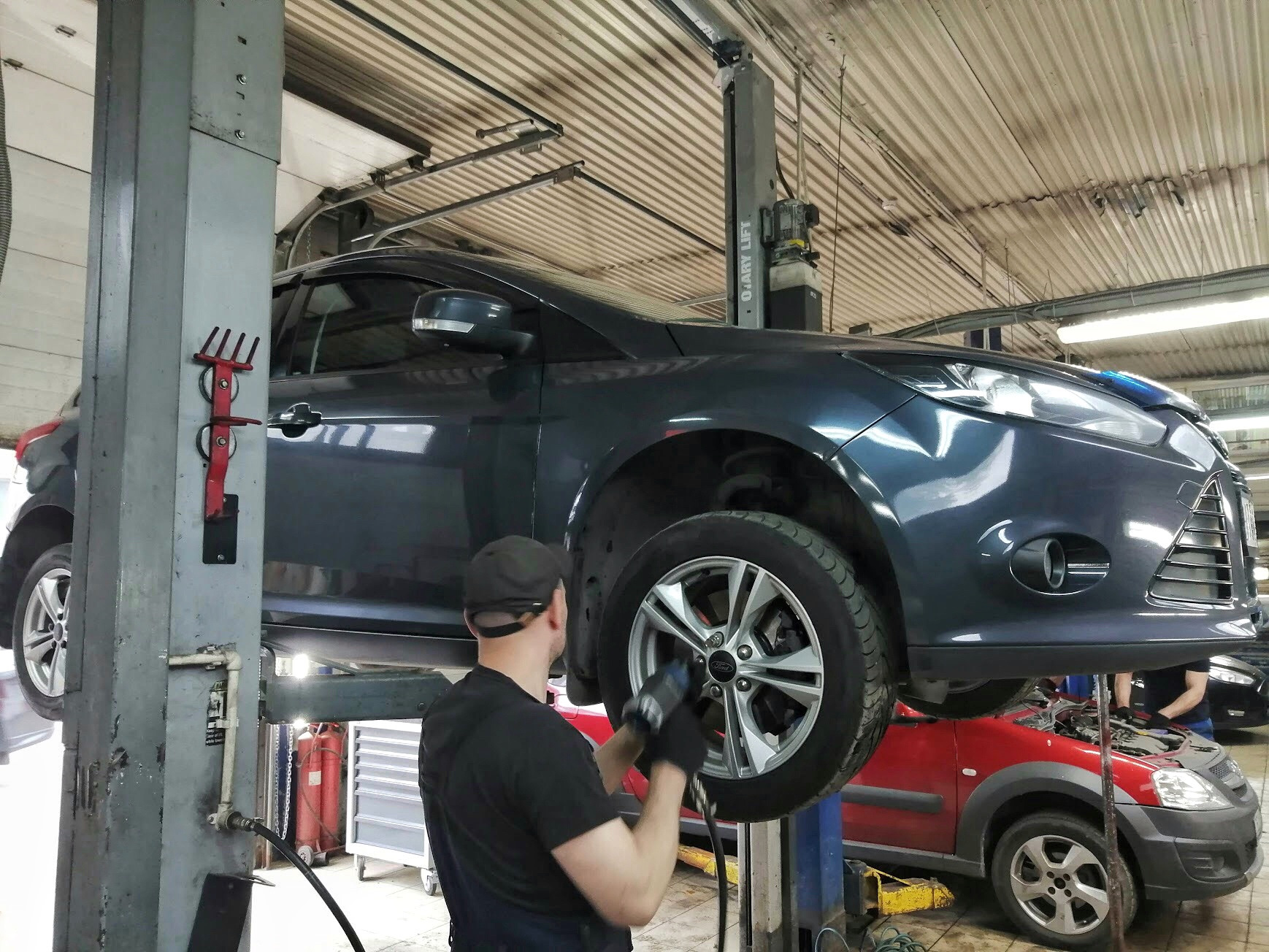

Спереди все неполадки вроде как устранили, хотя бы на сезон всего этого должно хватить. Перешли к диагностике задов. Тут вылезло два момента, один прямо сейчас покажу, а про второй потом расскажу.

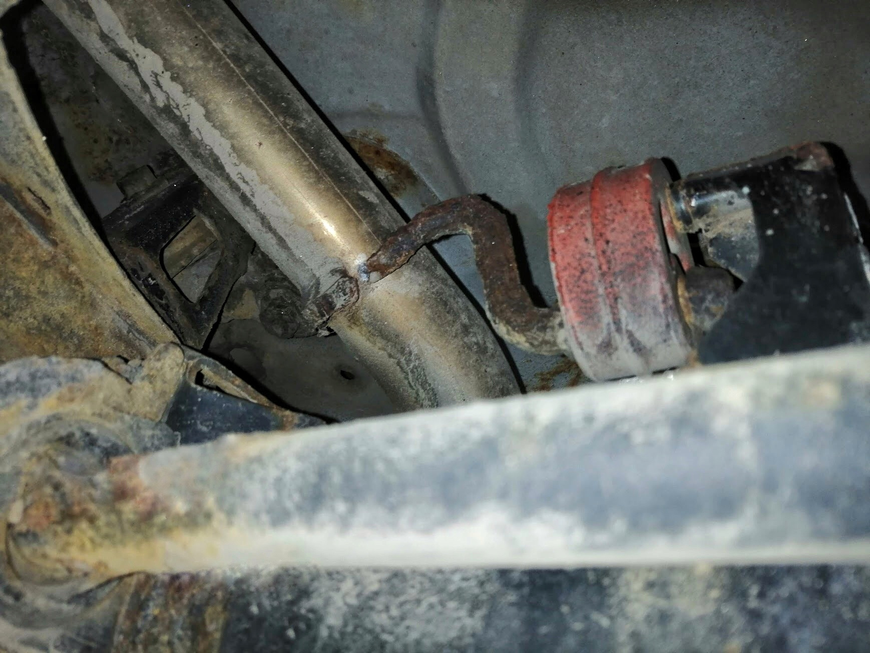

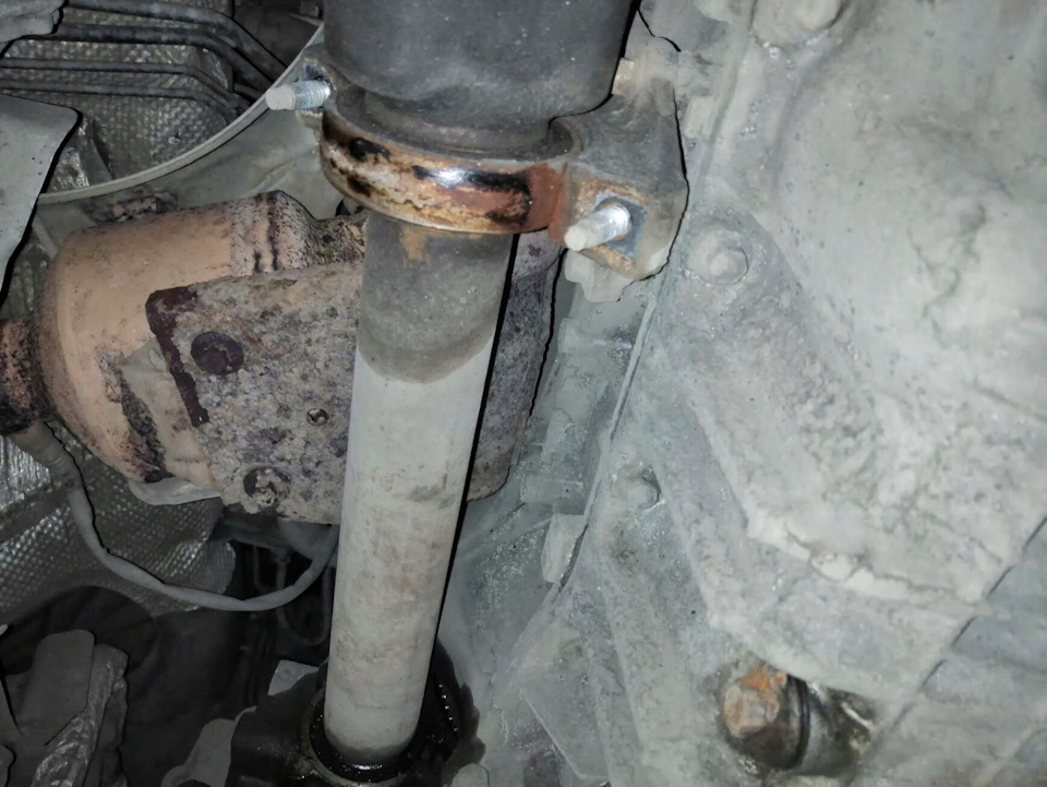

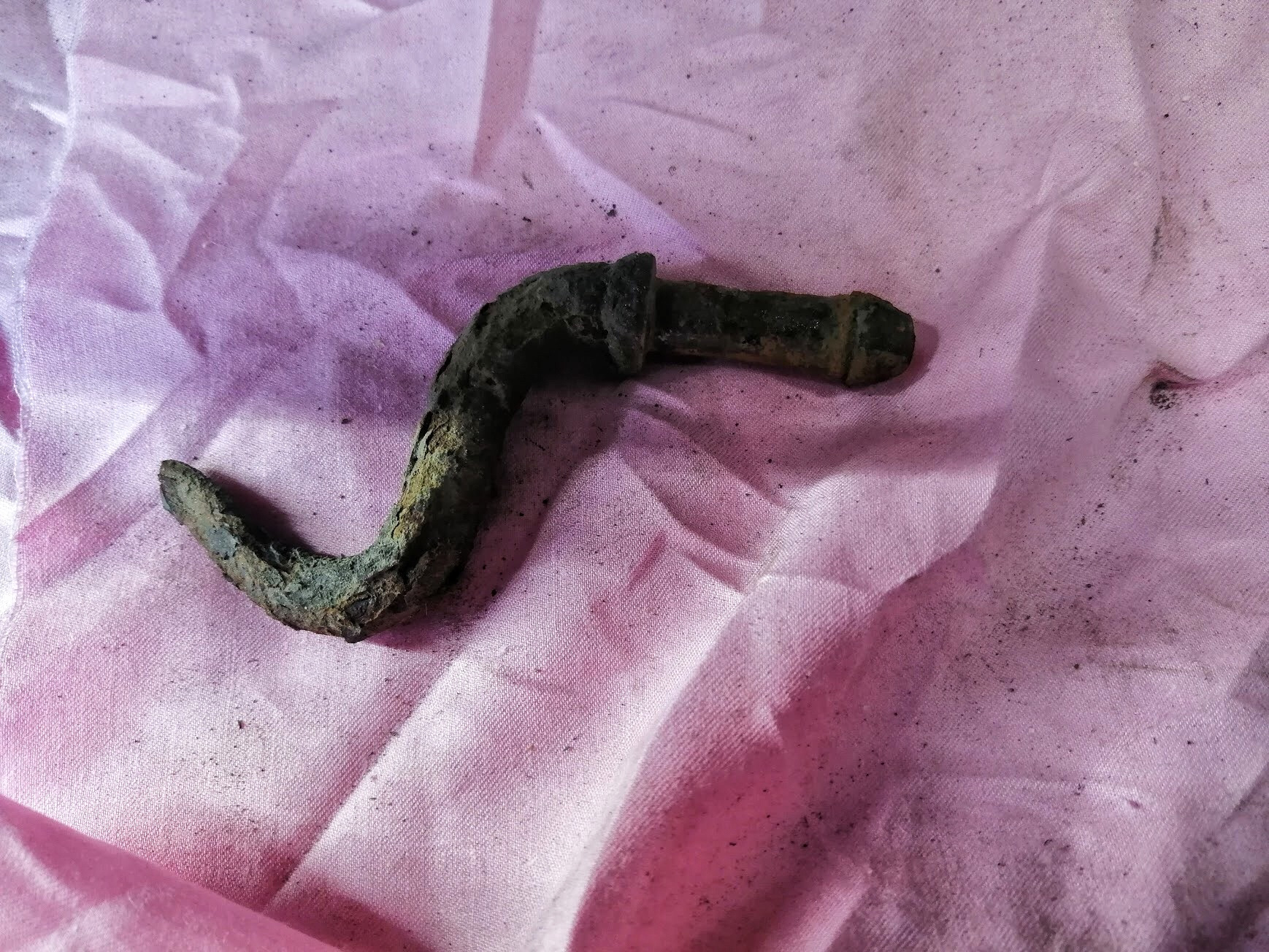

Уже пару недель на ямках сзади что то брякало, оказалось изгнил один из кронштейнов глушака, пришлось разбудить Вову и все починить.

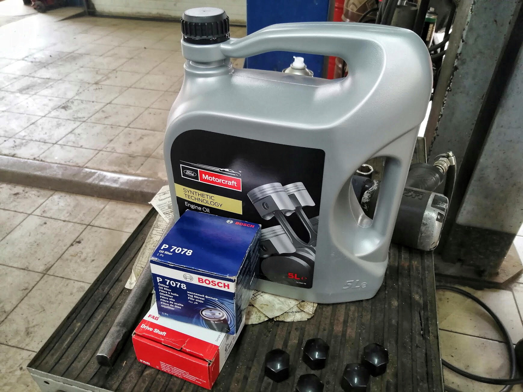

Масло Моторкрафт? Совсем недавно оно ворвалось на наш рынок и стоило дешевле Формулы. Тоже думал его залить, но всё же взял Формулу.
Это масло оттудава, а тама Формулы уже давно нет.

"Это кронштейн, а вы что подумали ? )))))"
