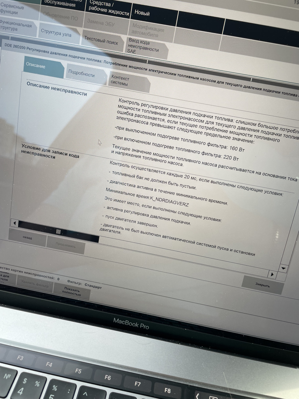

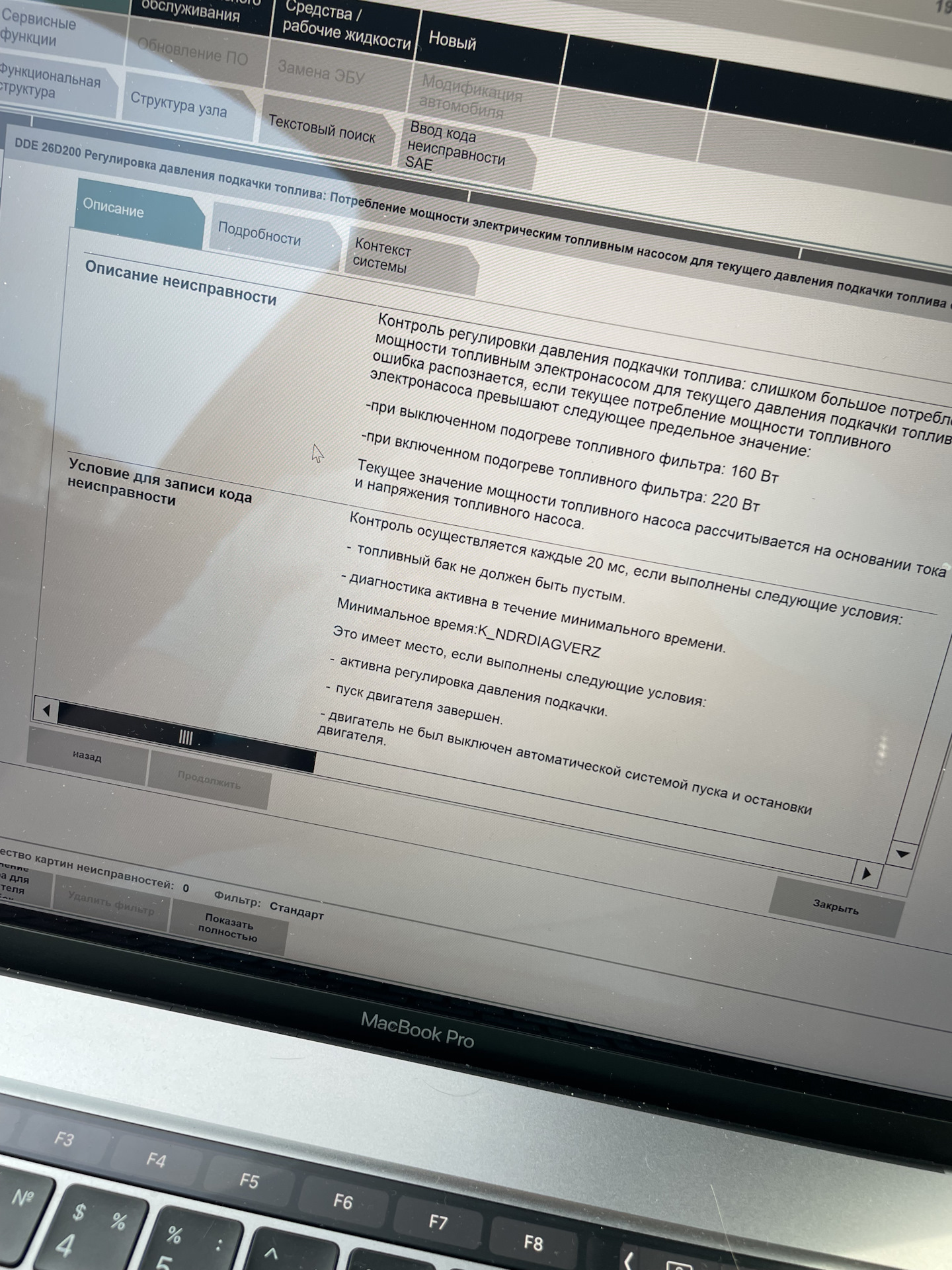

Стала появляться ошибка Регулировка давления подкачки топлива: потребление мощности топливным насосом для текущего давления подкачки слишком высокое
Ошибку увидел случайно, просто подрубил исту, при езде пока ничего не заметил. Месяц назад менял топливный фильтр.
На драйве почитал, люди меняют топлипровод 13538575467, но у них две ошибки
куда копать? Как проверить датчик температуры/давления в исте?

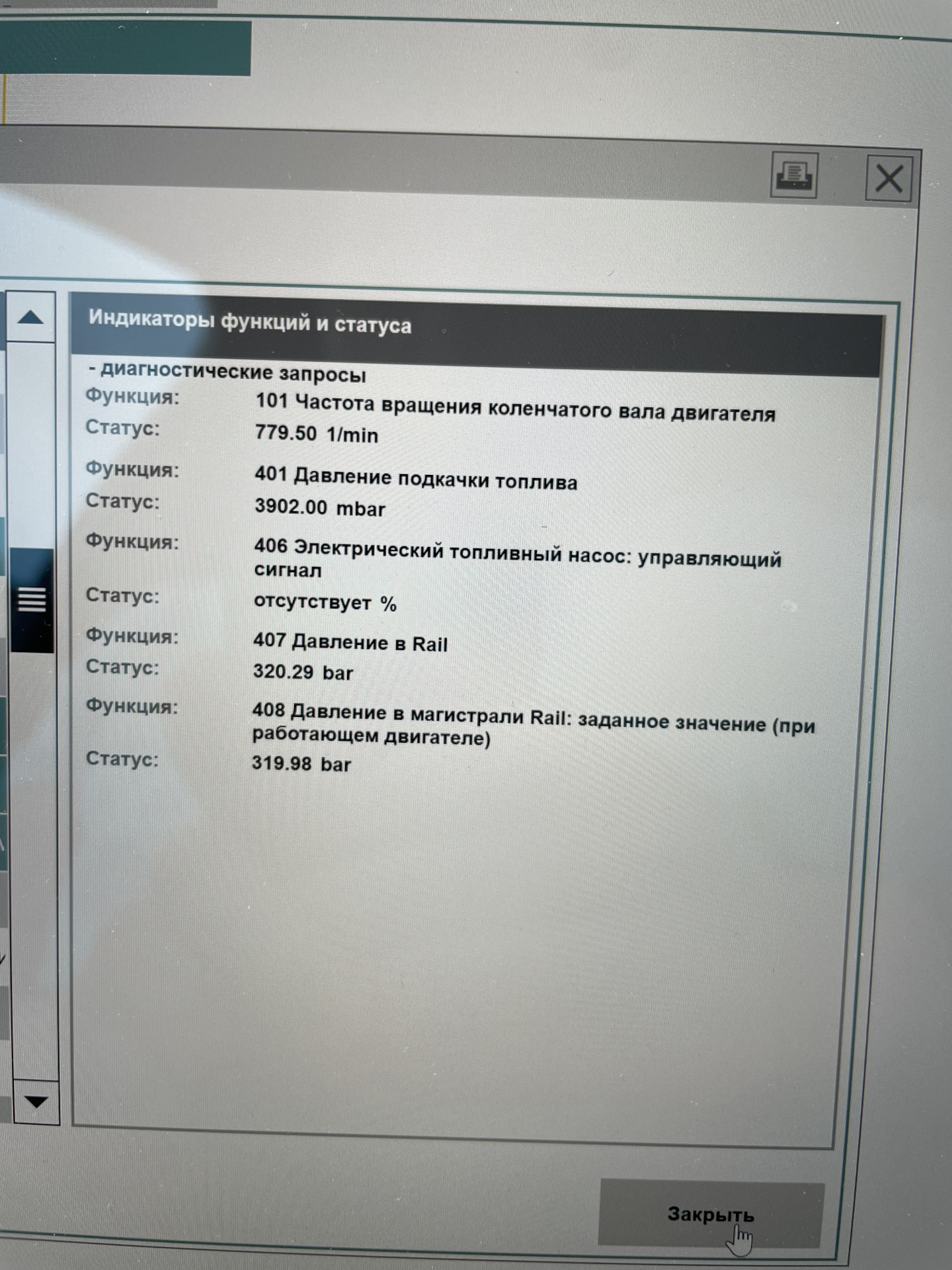

Данные на холостом ходу

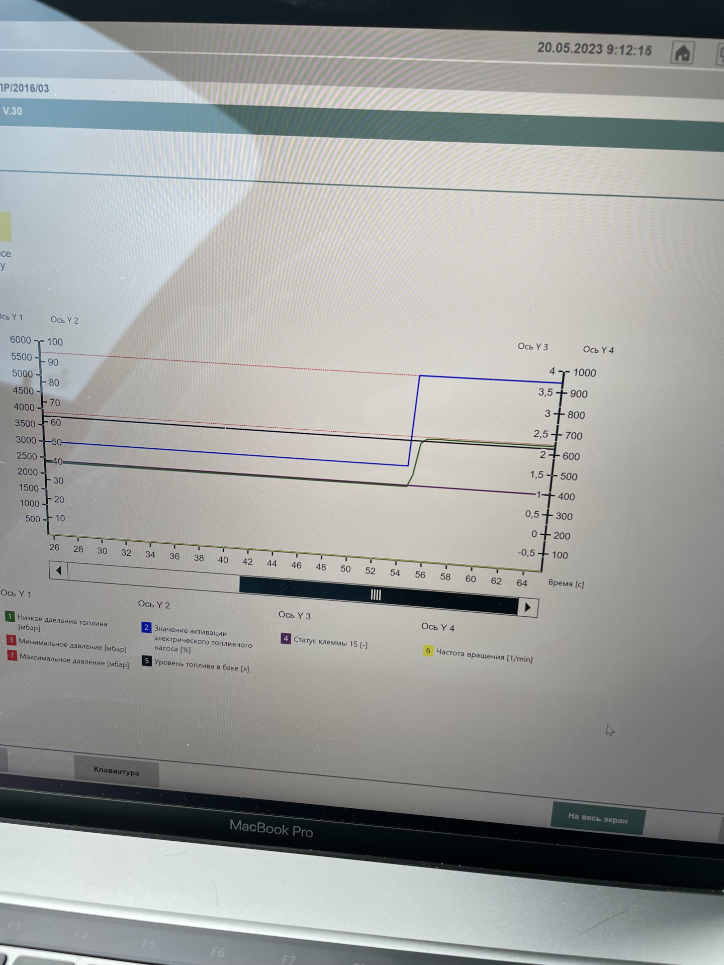

westgrodno denisov-iv с утра пошел в машину, подключил диагностику, показывает в накопителе ошибок, статус ошибки не имеется, решил через исту прокачать топливную систему, прокачал, график прикрепляю, может кто что скажет, насос сначала спокойно качал, потом начал сильнее, на графике видно. Сбросил ошибки, завел машину, постоял на хх минут 10, проверил ошибки, нету, поехал прокатиться, ехал спокойно, проверил опять ошибки, нету, в обратную сторону поехал, уже давал просраться, ошибок опять нет. Сегодня еду 200км по трассе, там дам просраться, проверю ошибки потом.
Сервисная функция прокачки так и работает. Больше нет ошибки и хорошо👍
Вот только проехал 200км, подключил диагностику, в накопителе ошибок опять она появилась, но в статусе «не имеется». Опять была вообщем. При езде ничего подозрительного не было. Завтра попробую глянуть подводящий топлипровод. И в четверг уже на подъемник поеду, глянуть топливный
Начну с малого, закажу новый топливный фильтр
Ещё посмотри под сиденьем задним фишку где приходит питание на покачивающий насос.У меня там расплавился разъём и висела такая ошибка.
еще бы понять где это, и как добраться туда

Скорее всего топливный трубопровод надо менять!
Обычно когда дело в датчике температуры/давления( если речь про подводящий топлипровод), то там другие ошибки, и их две.

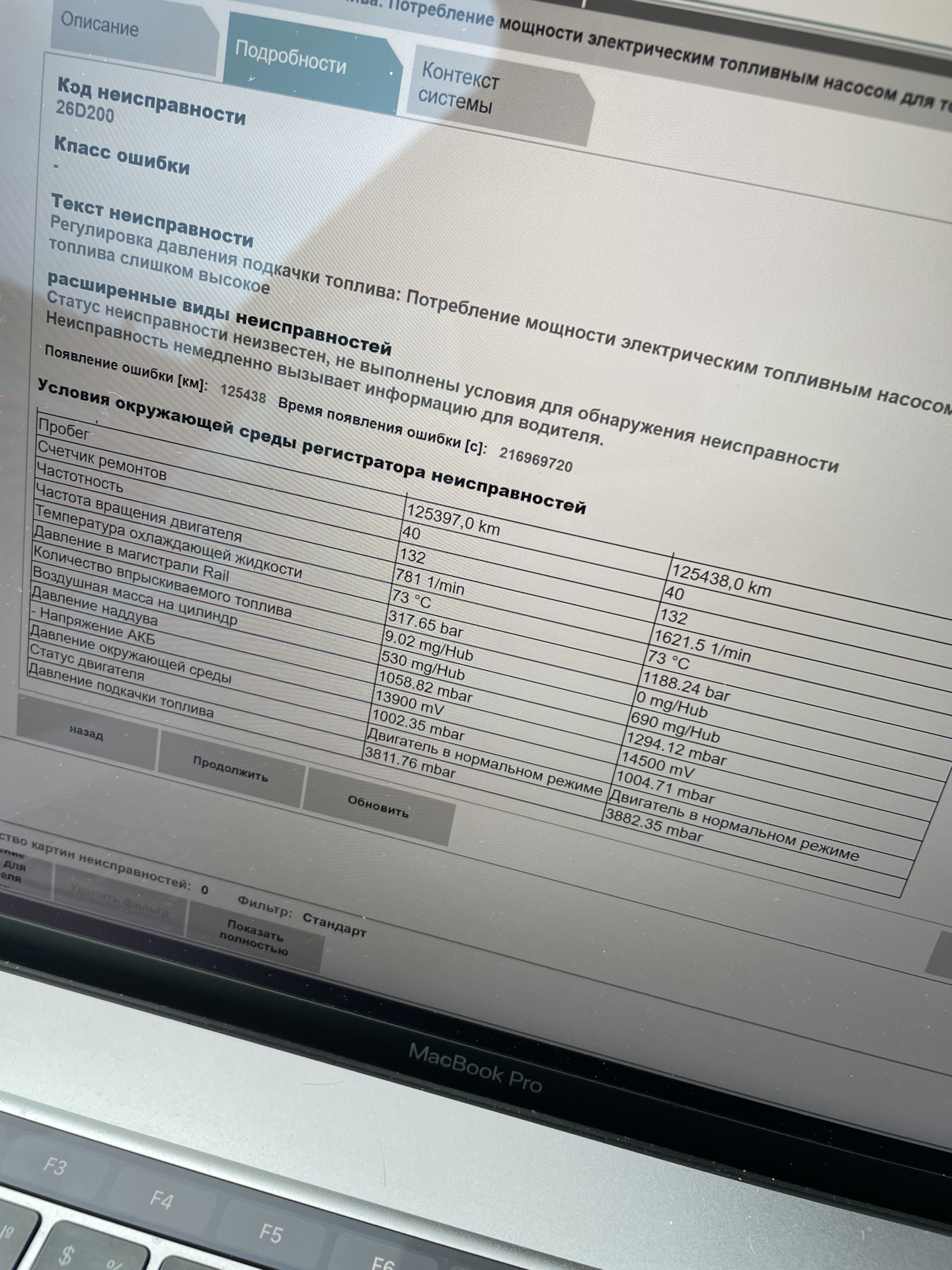

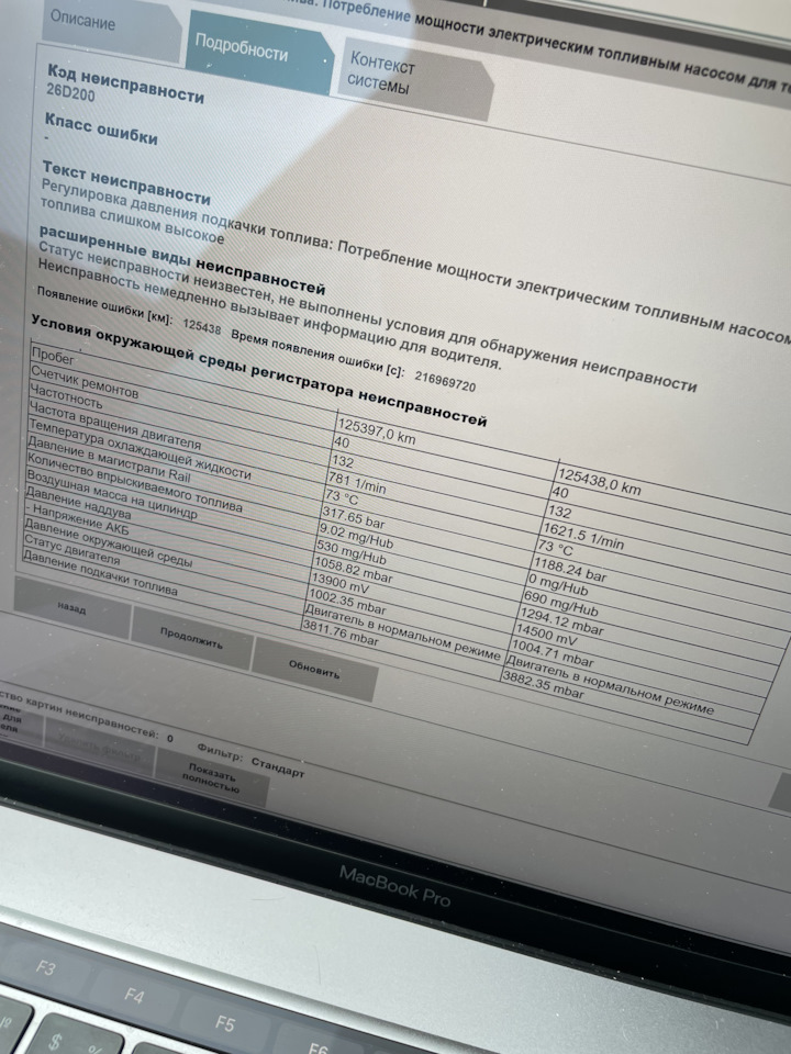

Открой в ошибке вкладки "Подробности" и "Контекст системы", посмотри когда появилась, сколько раз возникала и при каких условиях
Я это смотрел, но мне ничего не дало) завтра скину сюда фото
denisov-iv
Вот подробности
Может ли быть из за того, что в систему попал воздух при замене топливного фильтра? Сегодня только узнал, что в исте есть функция по удалению воздуха из топливной системы
