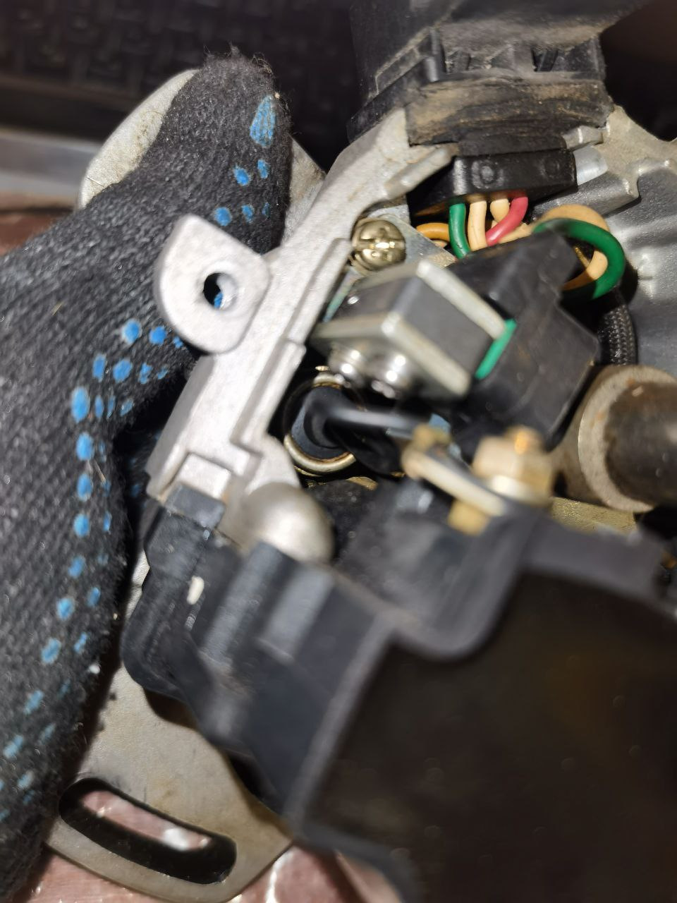

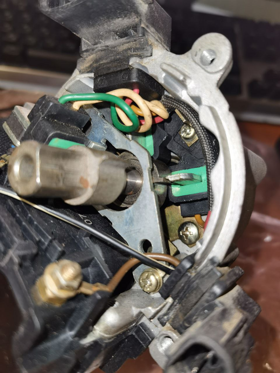

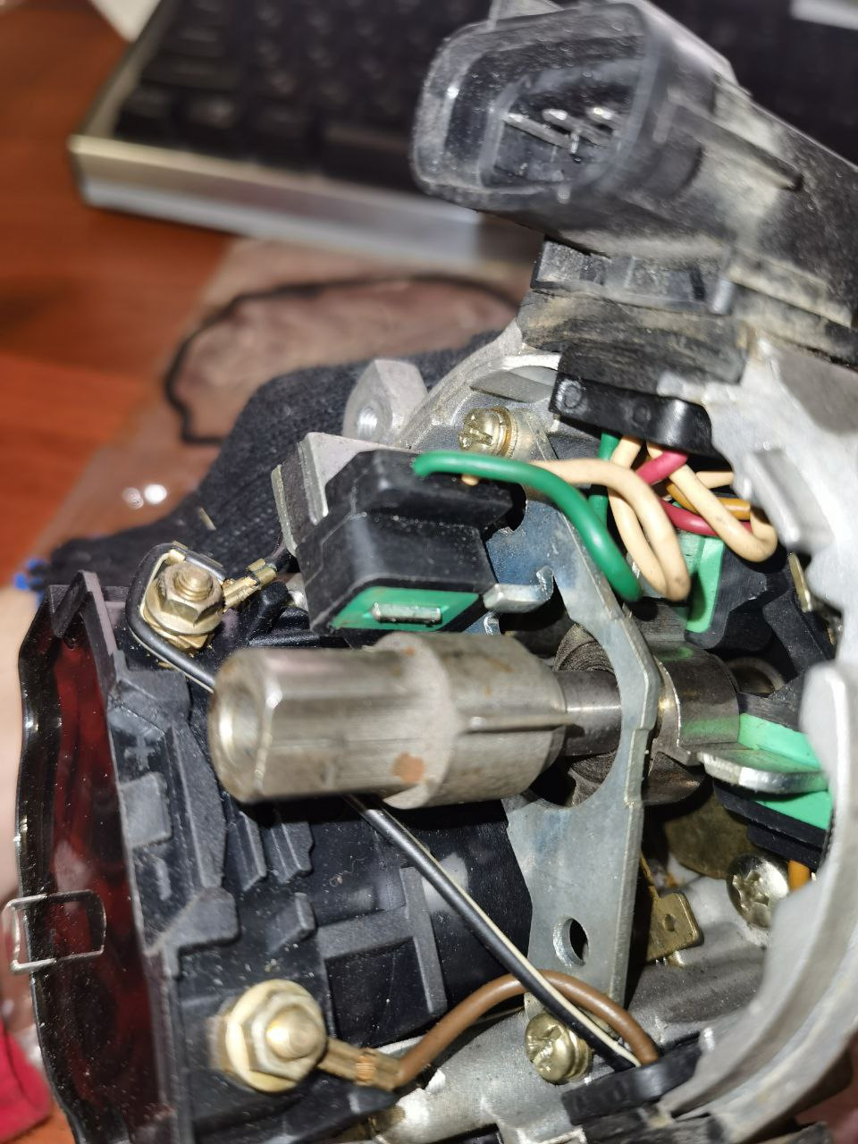

Старый трамблер решил разобрать и глянуть, что же покинуло чат, заменить и оставить прозапас.

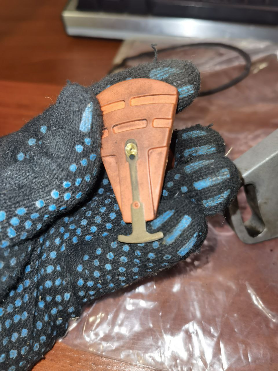

Бегунок на вид походит, немножко шкуркой пройтись и оставить.

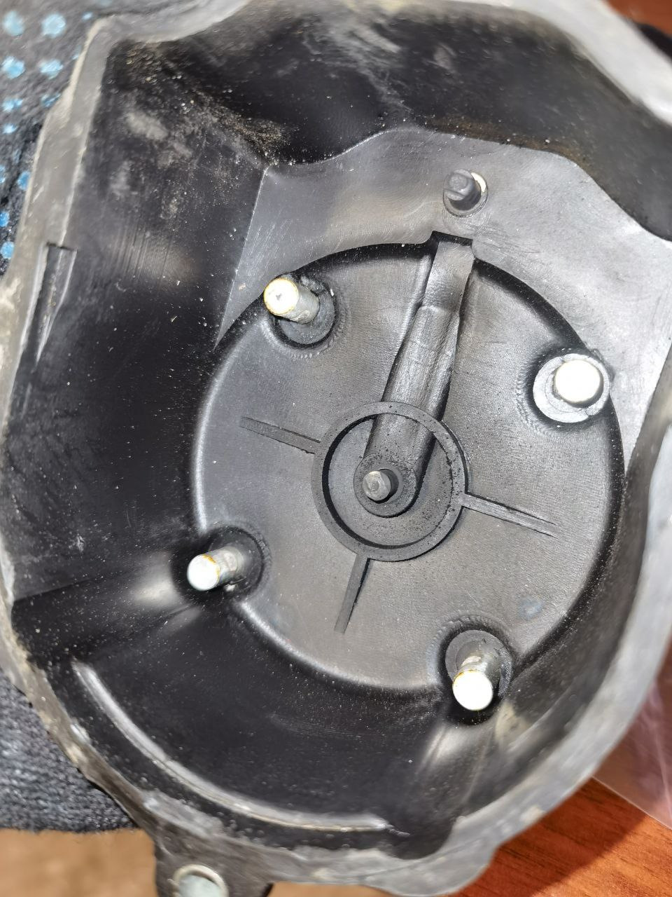

Крышка выработки не имеет особо, но трещина на ушке напрягает, лучше заменю.
Конденсатор на вид отличный.

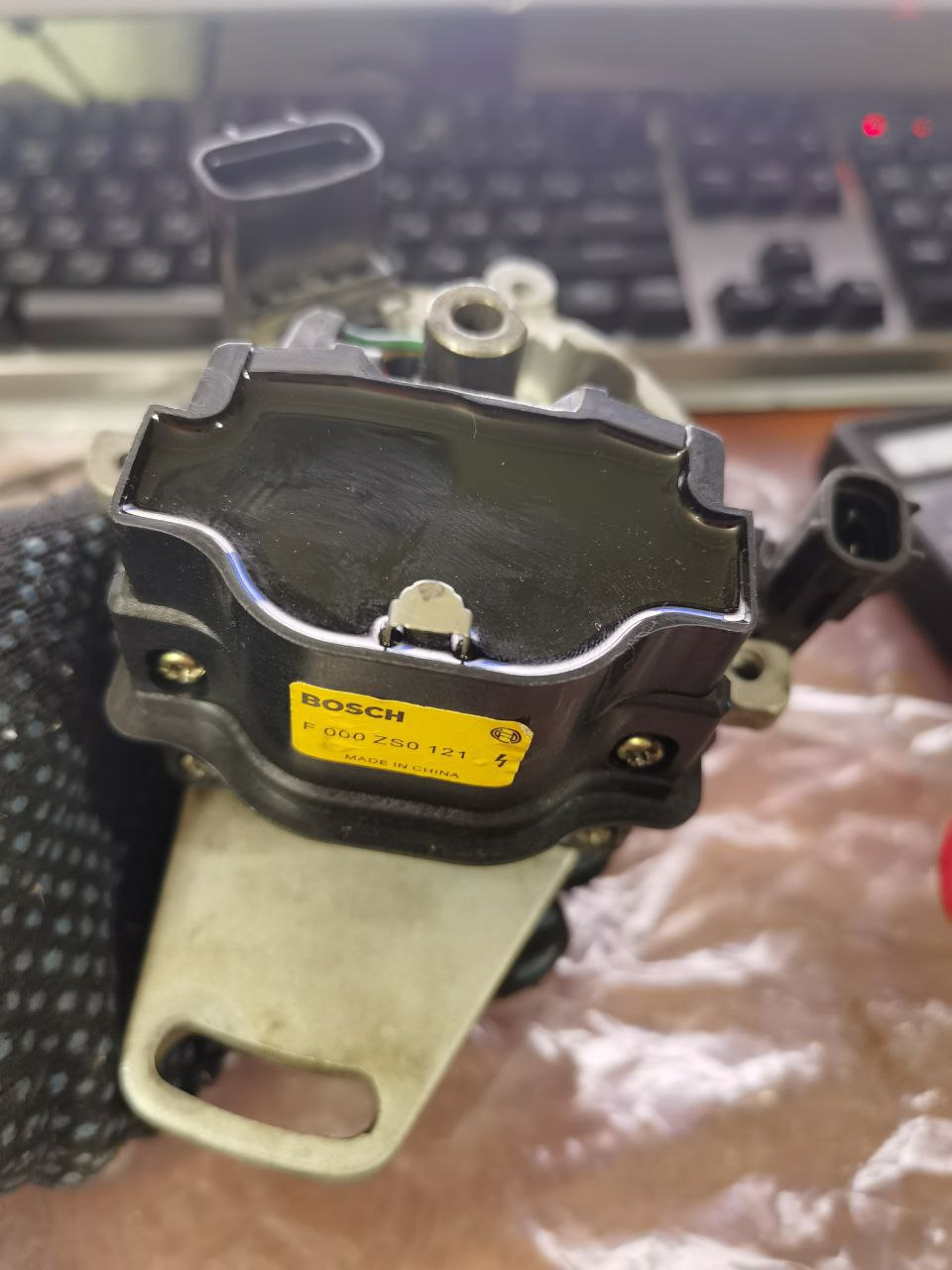

Катушка оказалась bosch (f000zs0121), что стало для меня удивлением. Помню, что год назад катушка мне обошлась в 800р., но даже не думал что это был норм бренд за такие деньги)) Цены конечно сильно изменились.
Так вот по катушке то и вопрос, на вид целая, как и все остальное в трамблере. Решил проверить по учебнику сопротивления на обмотках. И у меня глупый вопрос далекого от электрики человека. Возможно ли такое, или в учебнике ошибка, или мультиметр китайский меня обманывает?

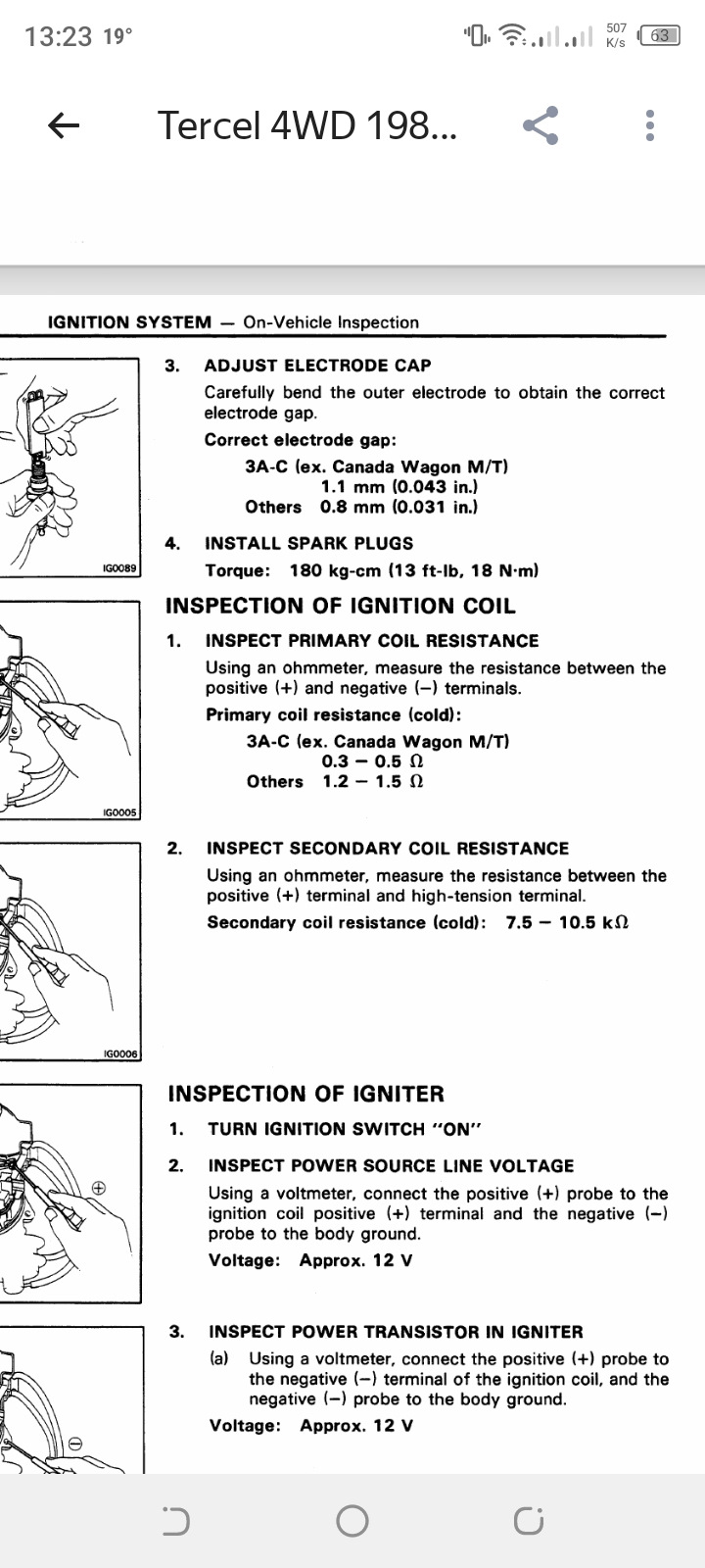

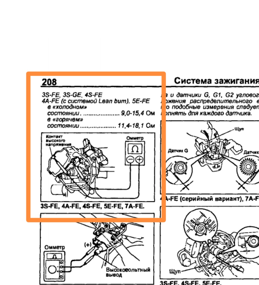

По учебнику:
1. Сопротивление первичной обмотки.
0,36-0,55 Ом
2. Сопротивление вторичной обмотки
9,0-15,4 Ом
У меня же показания:
1. 0,8 Ом
2. 13,49 кОм
Если в первое мне вериться, а вот ко второму я вообще не был готов. Начиная промерять думал вообще нет сопротивления, ничего не показывает, а потом покрутил мультиметр и заметил вот такое.
Неужто бошевская катушка проходила всего год, около 10 000 км. и стала причиной ошибки 12 и расстройства моей бабули, не сумевшей повидаться с внуком на выходных?

В учебнике ошибка, вторичная не может быть 9 Ом, там килоомы должны быть
Меня тоже это смутило, но я находил несколько версий учебников для разных авто, но с таким же трамблером, указано одинаково.
Фото добавил учебника.
Но если не катушка, то что виной ошибке 12 и незапуску двигателя на горячую? Других способов проверки трамблера не нашёл
В этих мануалах много ошибок, я на 100% верю только оригинальному мануалу
Это с другой тойоты, но смысл понятен, параметры катушек +- похожи
