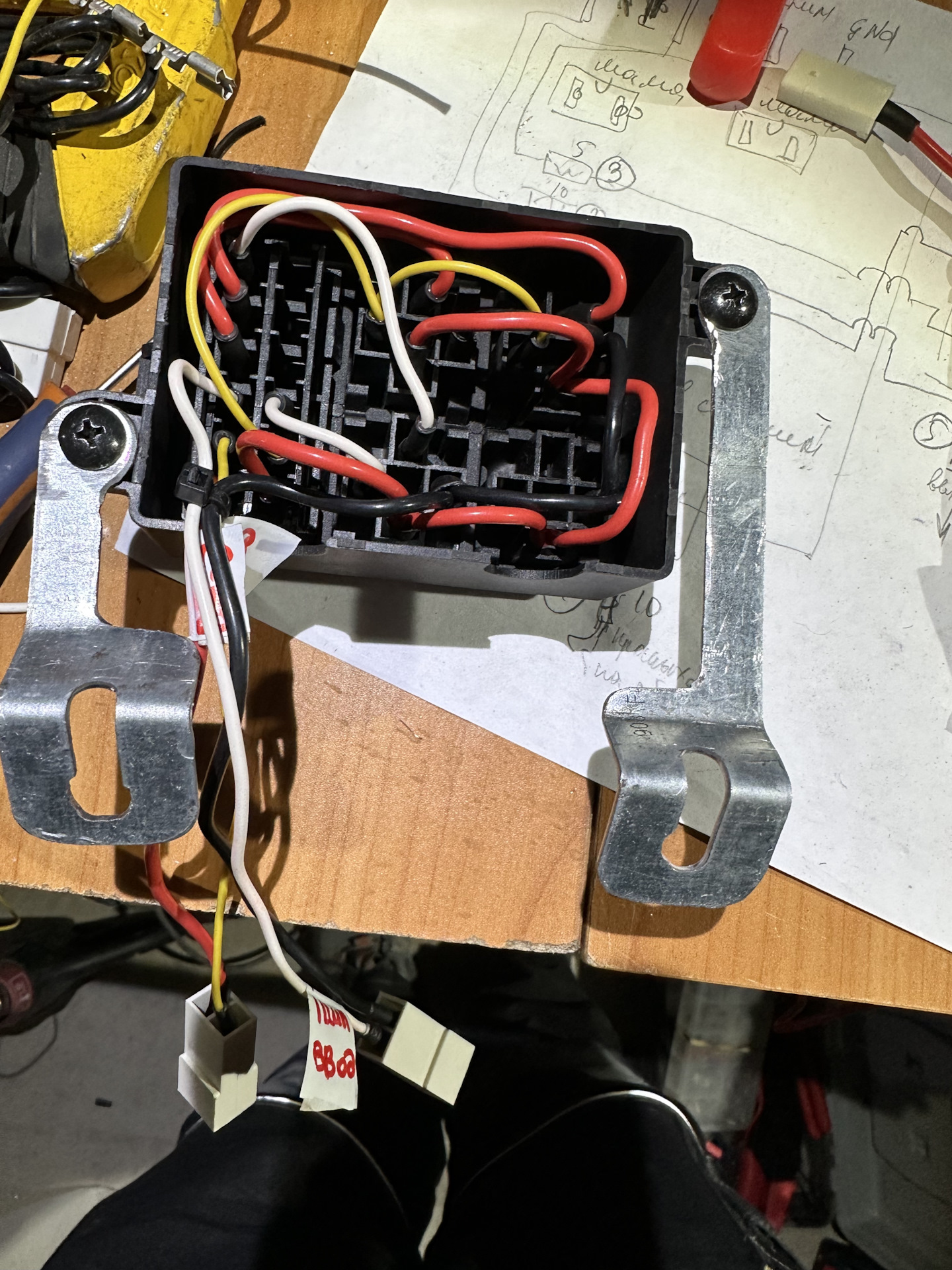

В али купил коробку для реле и предохранителей.

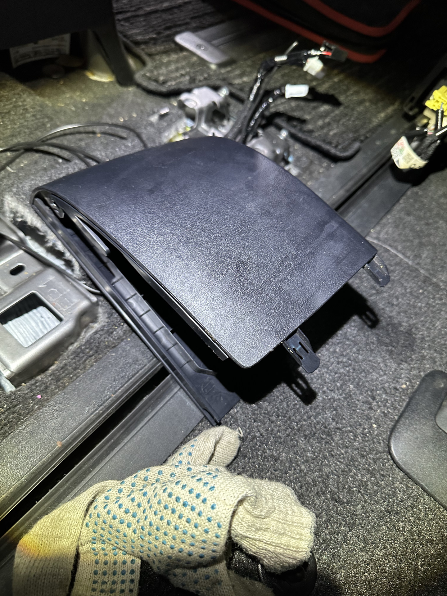

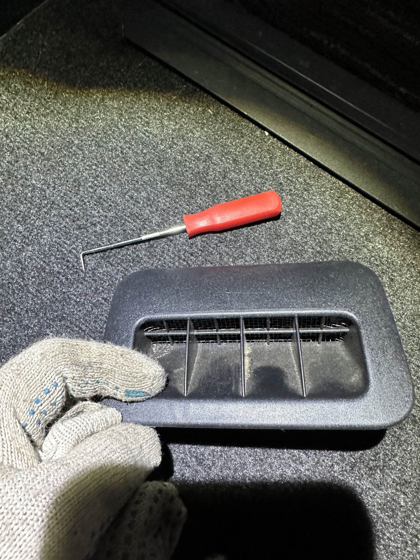

Разобрал панель за селектором, снял бардачек.

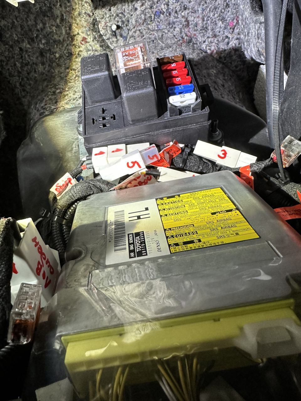

За бардачком взял +12 от аккумулятора и ввел его в коробку от али.
Поставил три реле
1. Для обогрева сидений
2. +12 асс от прикуривателя
3. +12 иллюминация
Обвязал предохранителями

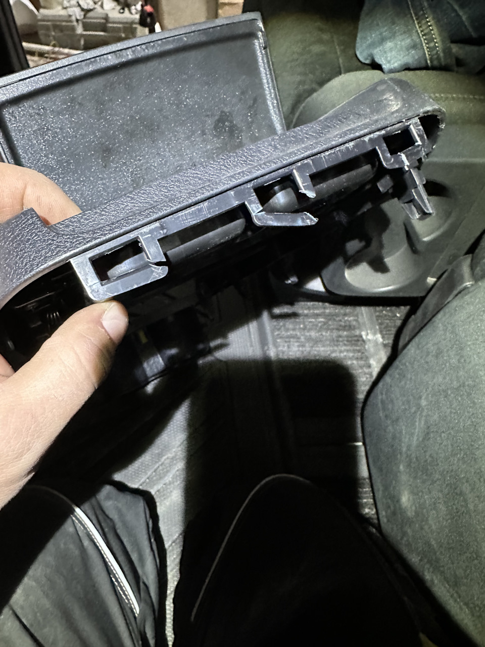

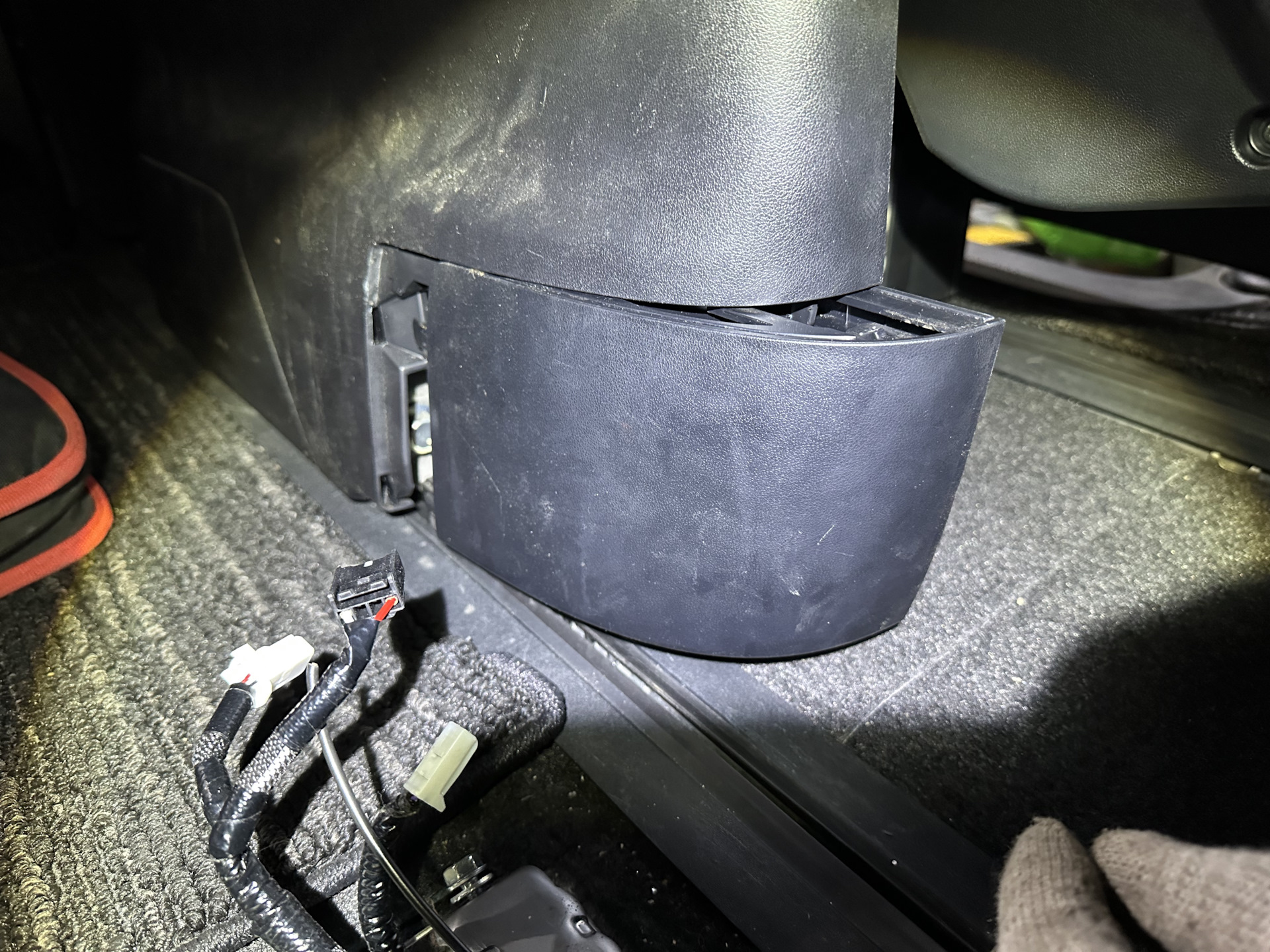

Очень было интересно разобрать короб у переднего пассажира для сматывания кабеля. Я в него добавлял новый кабель.
