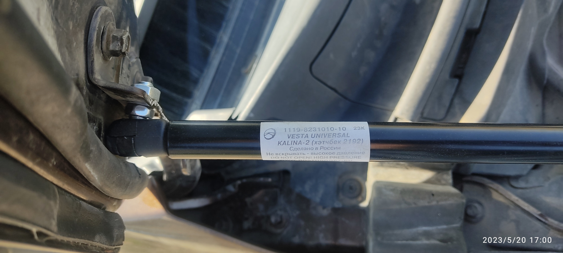

Запчасти на фото: 1119823101010

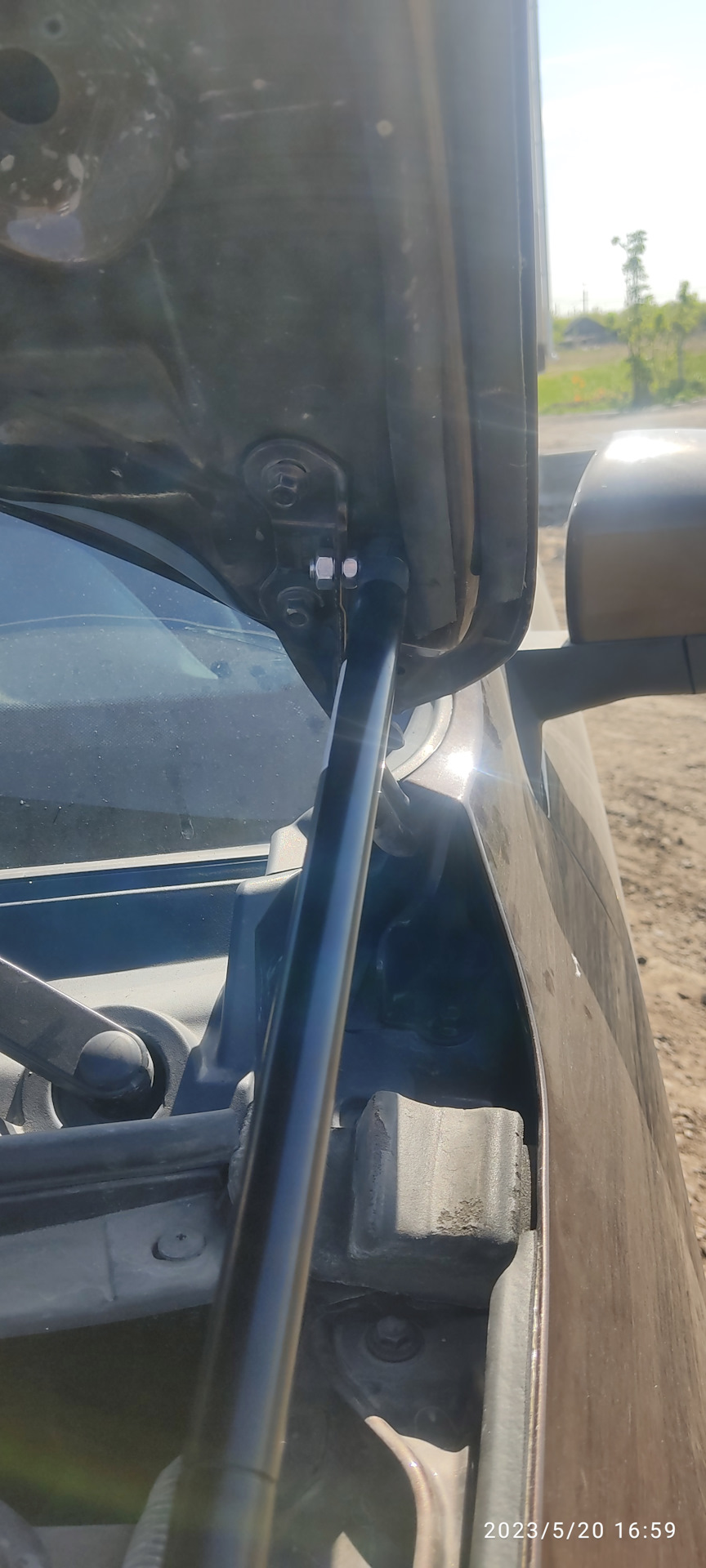

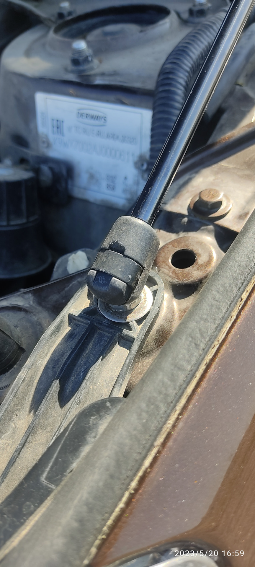

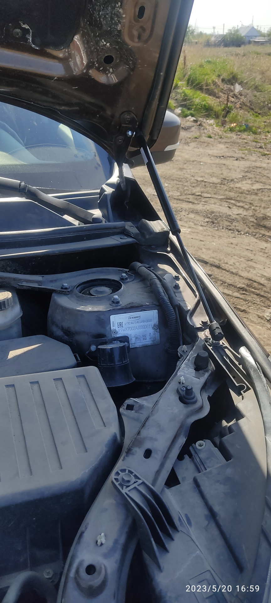

Поставил газовые упоры, опелевские не нашел. Взял от фекалины. Резьбу нарезал м6, чтоб передний конец закрепить. Задний в технологическое отверстие крепления капота вкрутил, предварительно рассверлив до 8 мм.
P.s.: наблюдения спустя 2 дня.
Заметил что при закрытии немного выпирают углы капота в районе петель.
Ощущение что под капот в центре положили что-то, и он как качели перекатывается.
