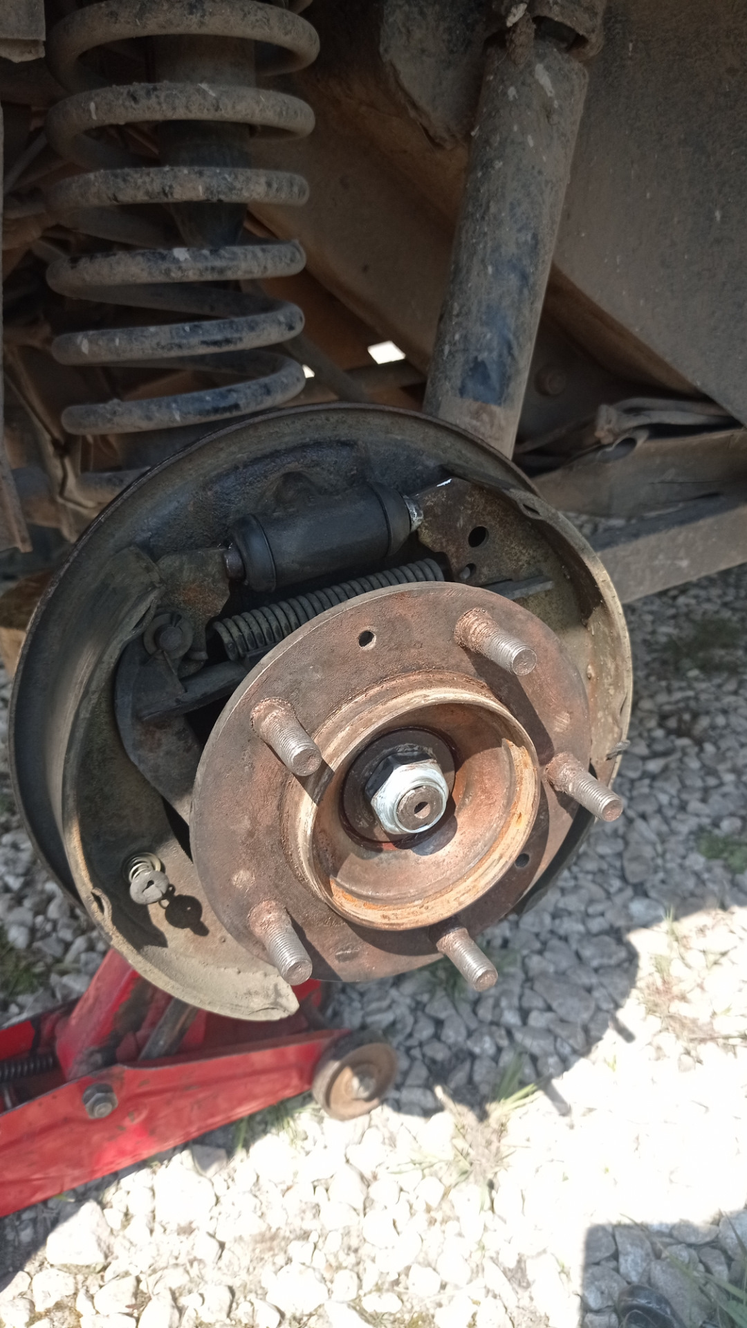

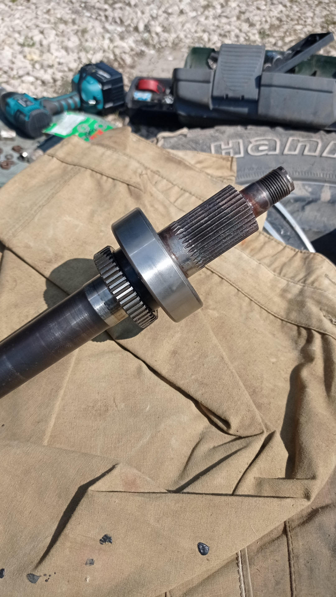

Получается гайку с торца откручиваю, снимаю ступицу. А подшипник как из посадочного места вытащить? Разве он так просто выйдет ?

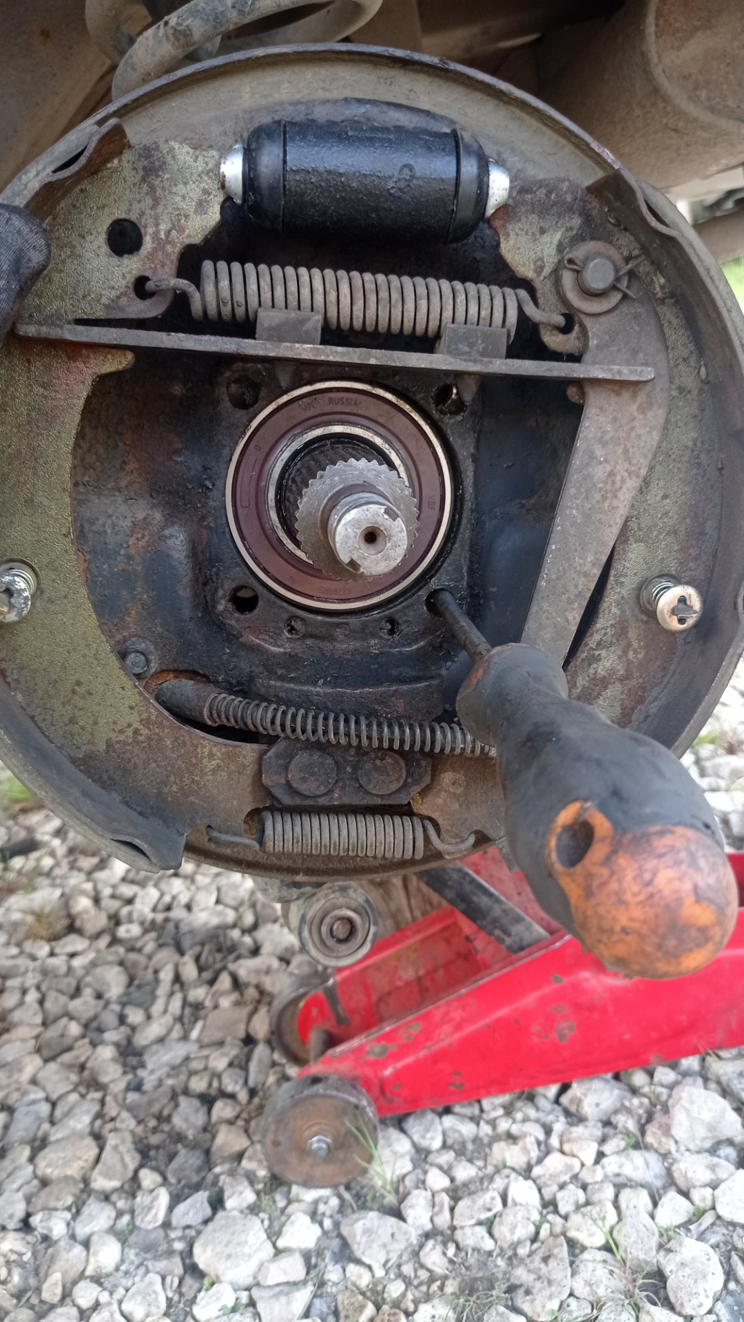

Набил подшипник…одел ступицу шайбу…гайку…все поставил на место одел колесо…гайку затянул…покатался туда сюда метров 100…ещё раз протянул гайку…законтрил…головка на 30
а герметик наносишь между тормозным щитом и фланцем моста, а также под крышку подшипника? без этого же подш не защищен от воды.

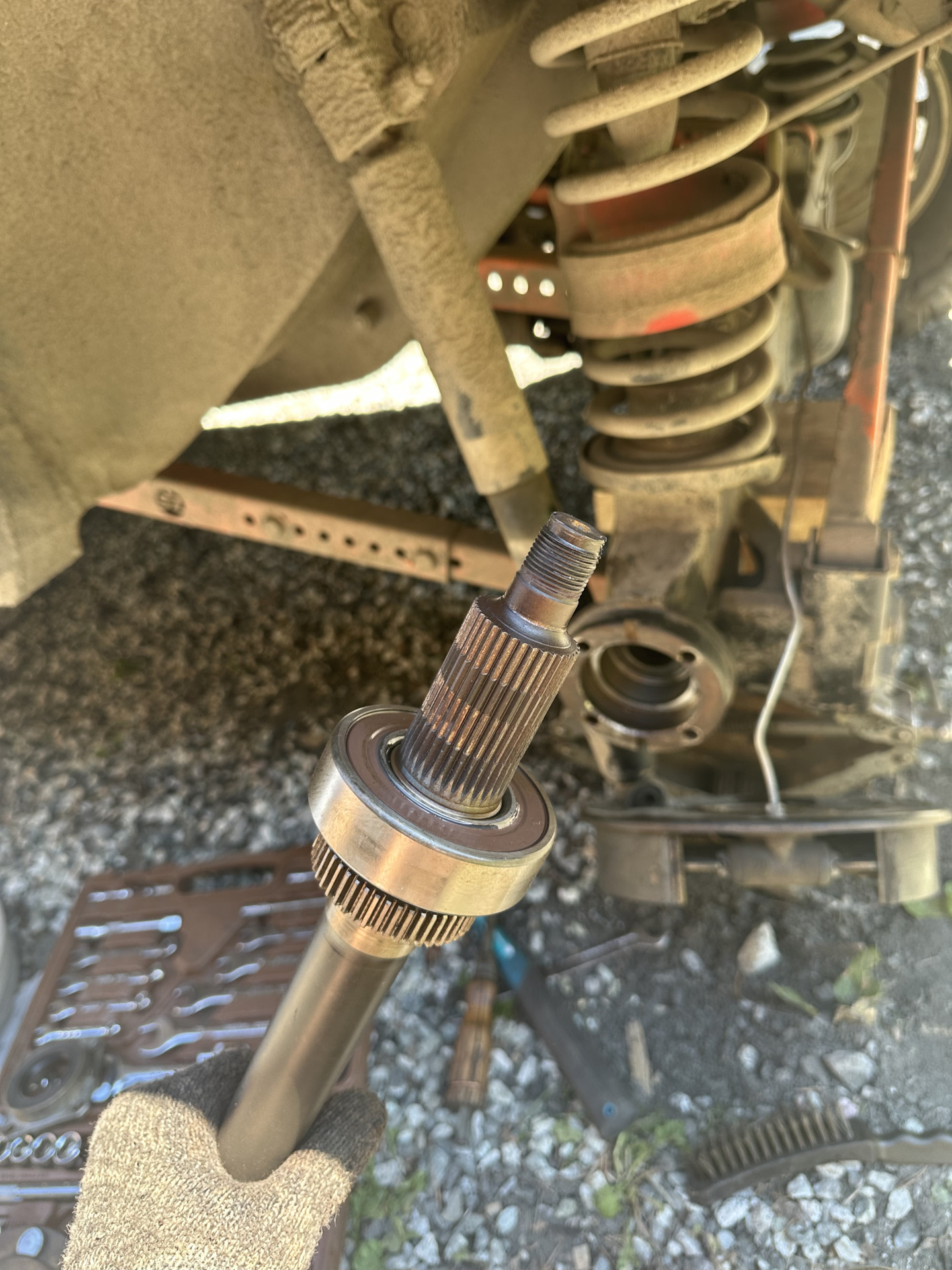

Тоже подшипнику пришел конец, скребет с одной стороны. Полуоси avt. Там же так быстро не поменять? Придется сбивать и на горячую новый садить ?
Так авт если как у меня там все без резок и нагревании меняеттся
Щас посмотрел…такие же у тебя оси.гайку новую бери от передней ступицы 2114

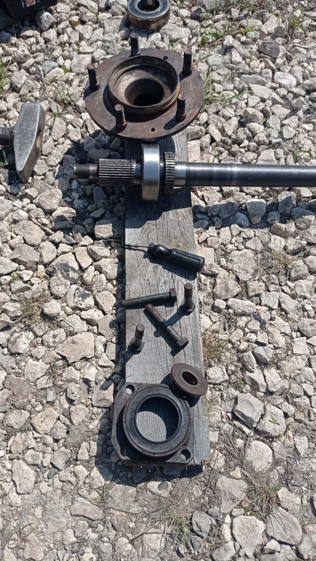

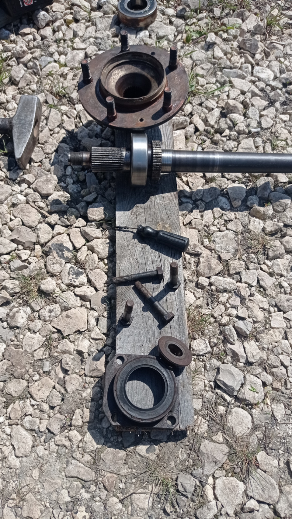

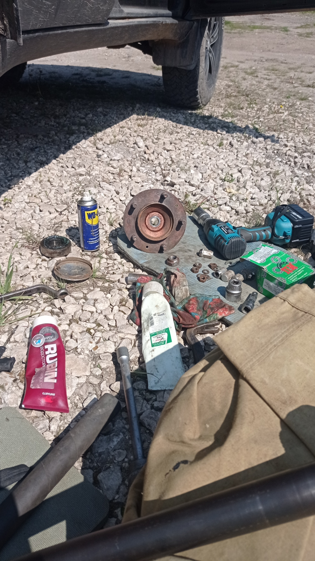

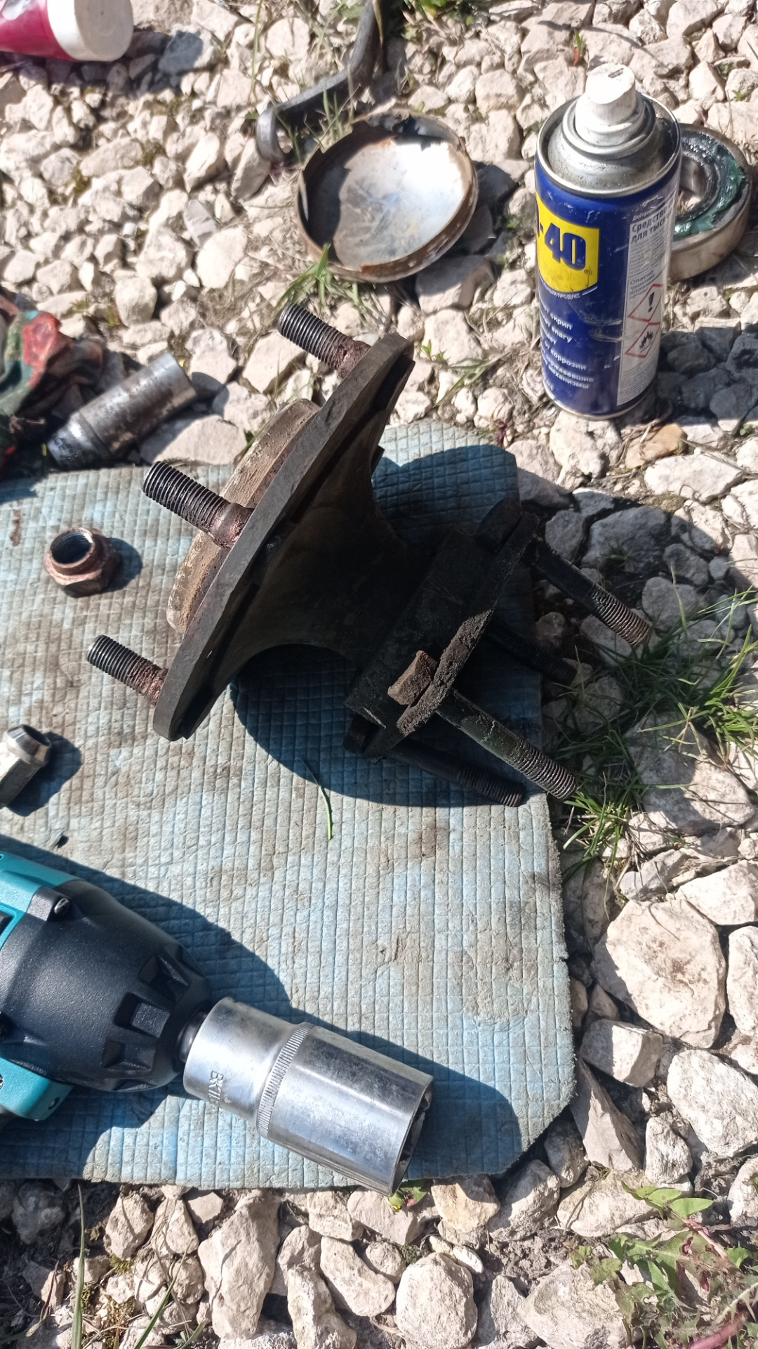

Гайку ослабил…открутил 4 гайки на мосту вытащил полуось…снял гайку… снял ступицу…сбил молотком подшипник…
Супер! Спасибо. А я всё не могу времени найти, думал работы на день. Неужели так просто бывает 😀
Просто всегда все надо смазывать…у меня всё без всяких обратных молотков выходит.болты главное смазывать перед сборкой
Поменял. Во время я твой бж увидел. Старый подшипник шелестит ужас, сейчас тишина
Сколько прошел предыдущий ?
Хз ни разу от воды они не умирали
