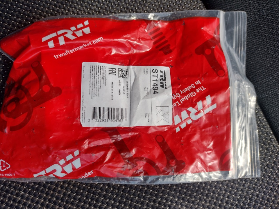

Доброго времени суток. 14.05.2023 немного восстановили тормоза.
Пришел ремкомплект TRW ST1494 для правого суппорта — установлен, отлично подошел:
В наборе все есть.
