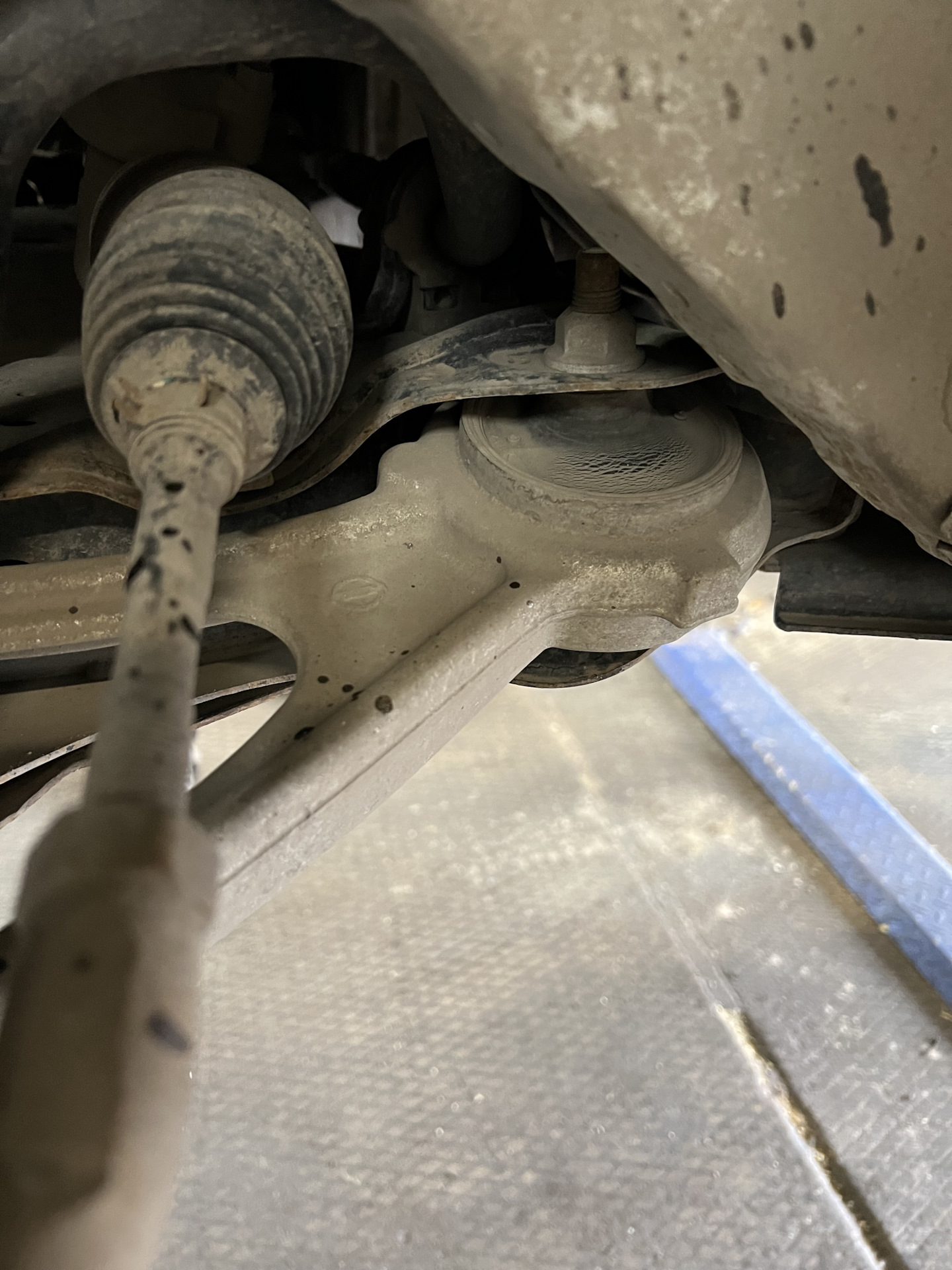

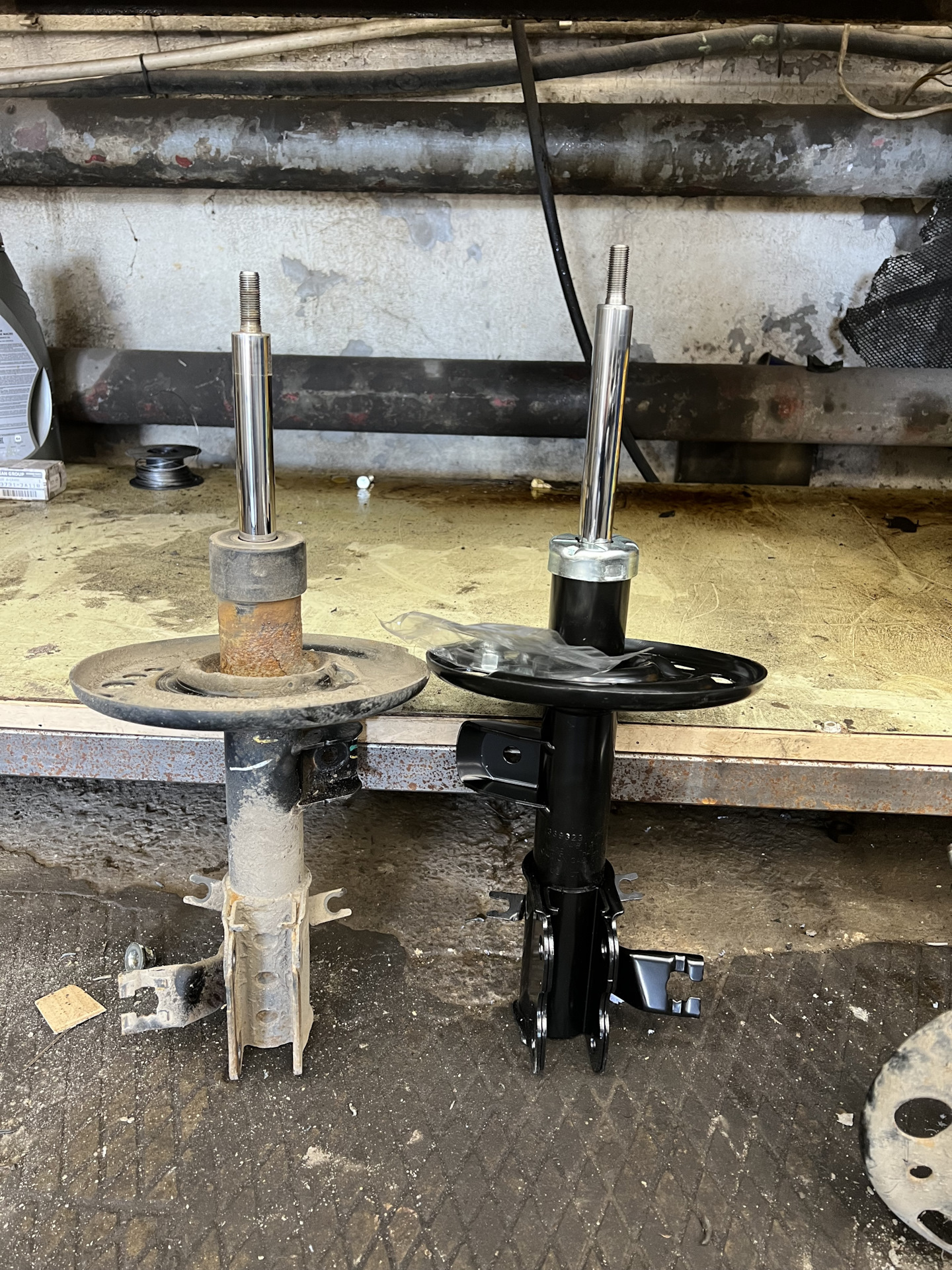

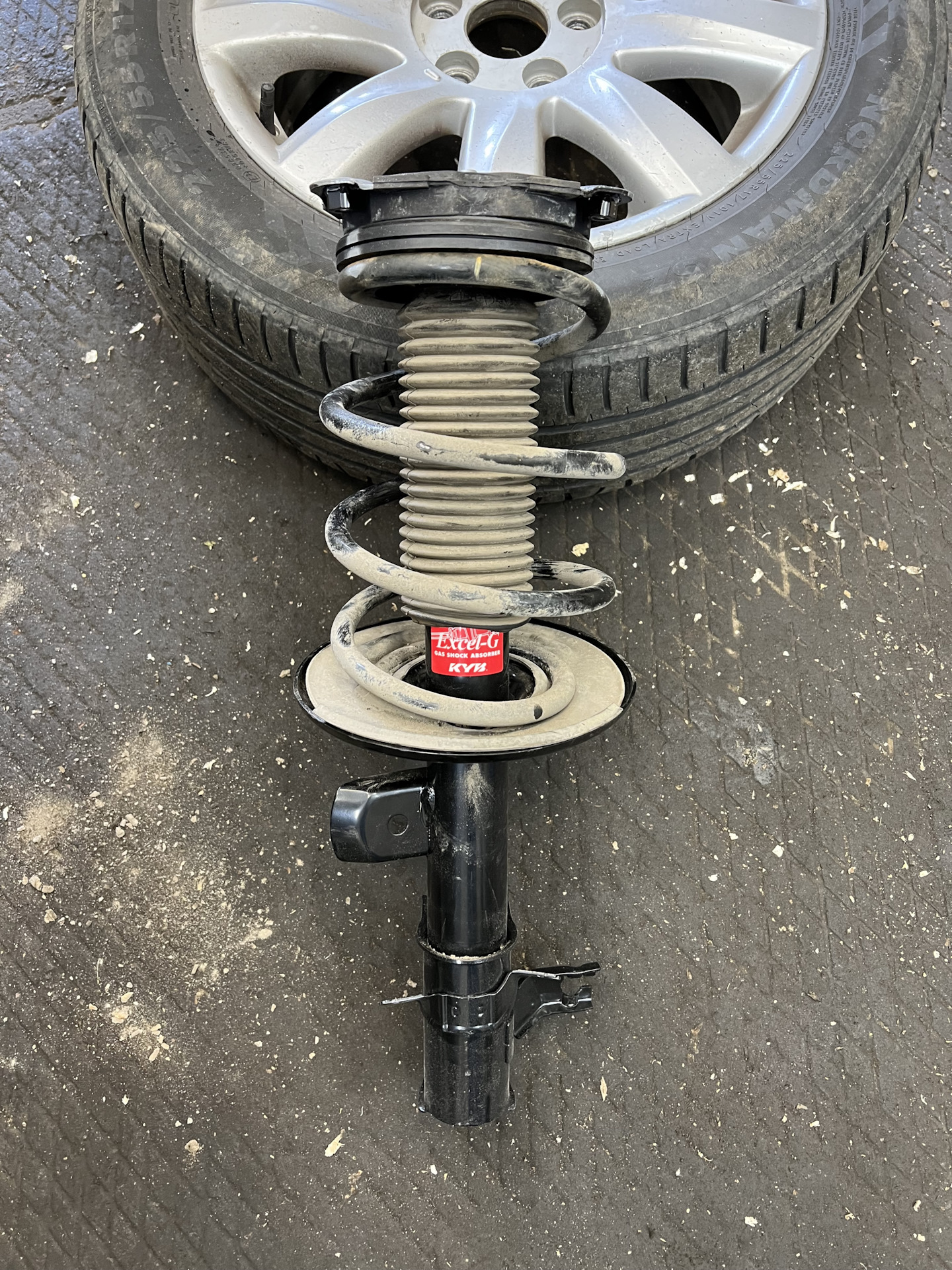

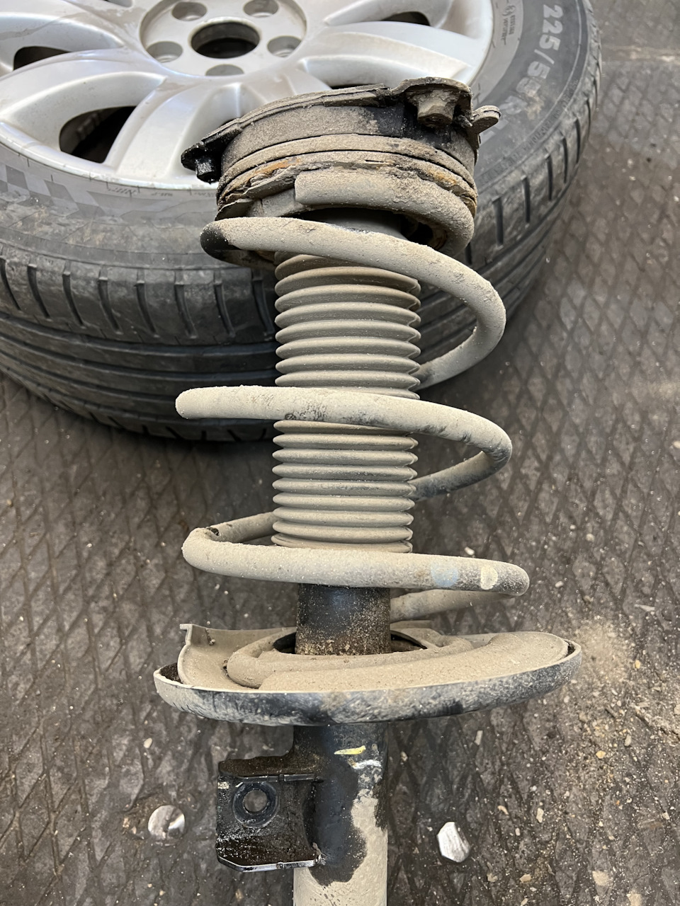

Привет. Давно уже заметил, что машина перестала уверенно держать курс. Особенно это было заметно на трассе при перестроении, а если ещё и колейность присутствовала, то ваще плыла. Создавалось ощущение, как будто голова кружится.)) При смене резины обратил внимание на запотевание правой передней стойки, а задние уже были года 3-4 как запотевшие. Выбрал время, накопил денег и поехал на диагностику подвески к знающим в этом толк, сервис Nissan Infiniti в Люберцах.

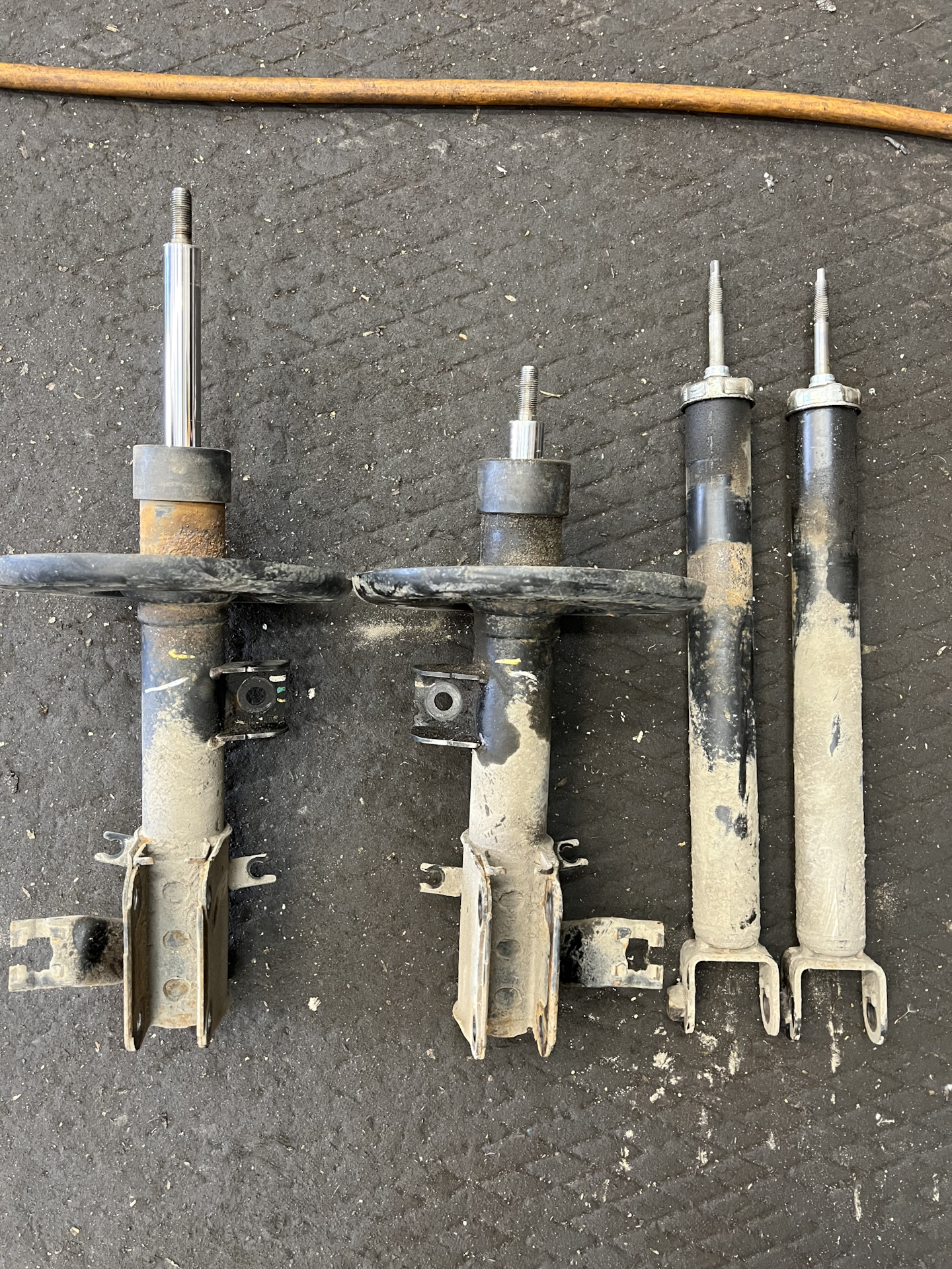

В итоге 3 аморта оказались мёртвыми, признаки жизни подавал только передний левый и то делал это с каким-то писком.
Все остальные детали подвески были в хорошем состоянии.

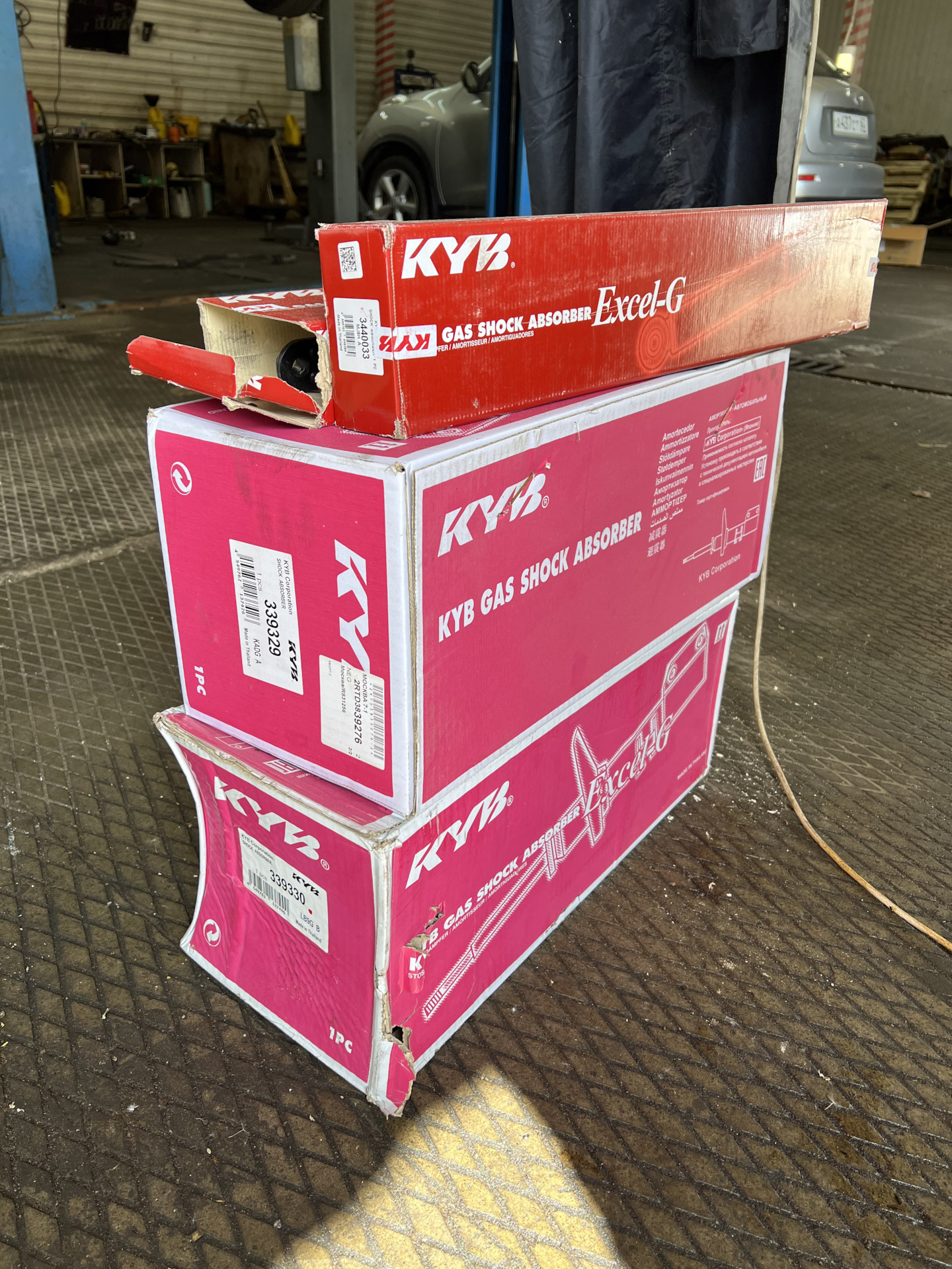

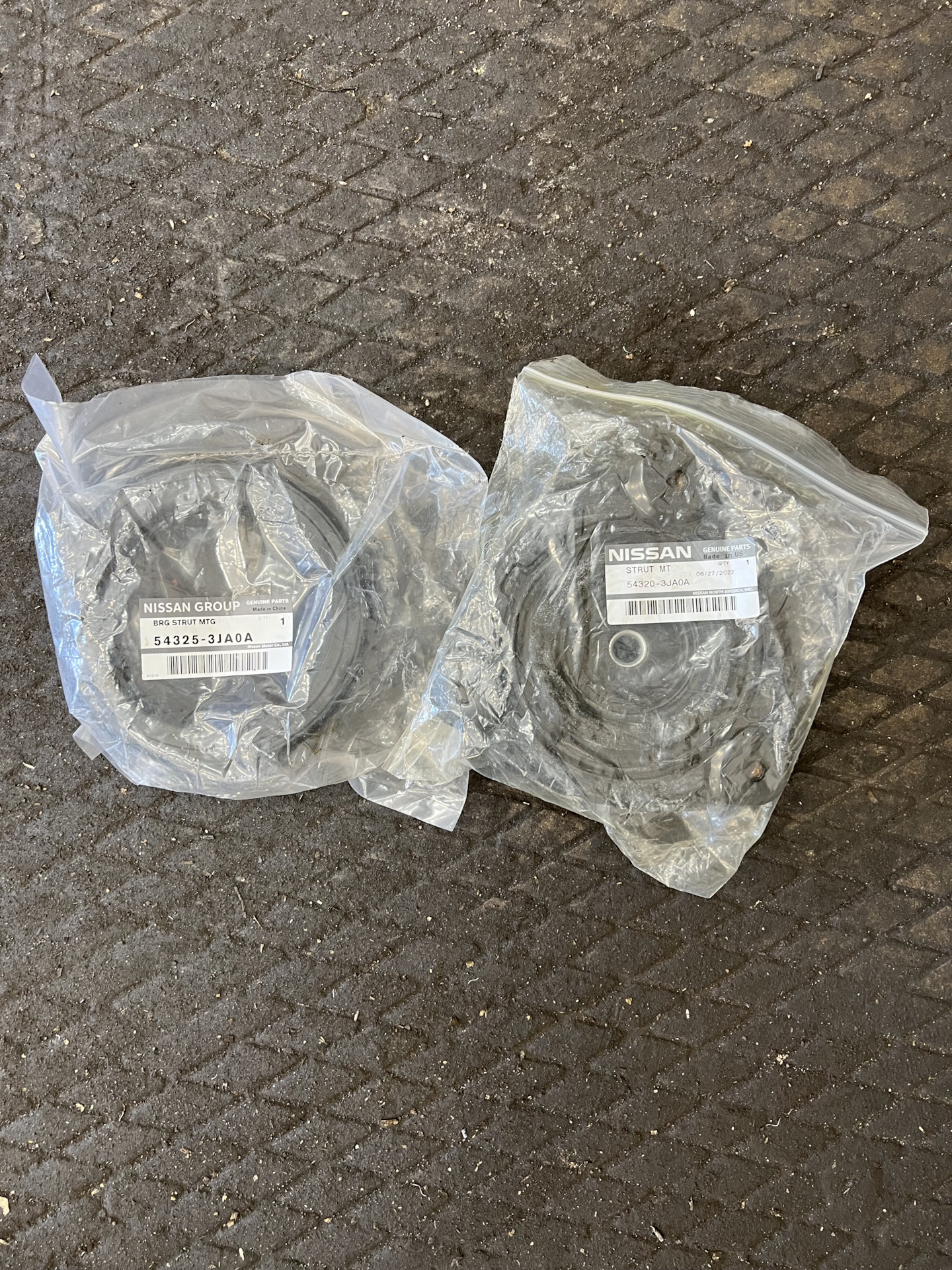

Не стал заморачиваться с поиском запчастей, говорят, много подделок и купил необходимые в этом же сервисе.
Может это и дороже получилось, но мне кажется так надёжней и с гарантией.
Тем более, что это первая трата на ремонт за почти 8 лет!
Замена длилась два с лишним часа и я обладатель «нового авто»))!
Как правильно говорится: «Всё познаётся в сравнении!»

Ничего не стучало и не скрипело. Просто в движении какая-то расхлябаность была и при перестроениях зад плыл. Но передняя левая ещё живая была! Ну, а когда новые поставил, ощущение как от новой тачки.
Как мертвые стойки передним себя показывали ? Стук был?

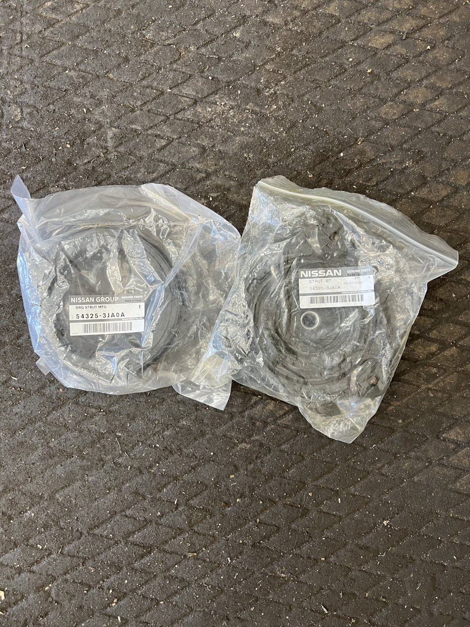

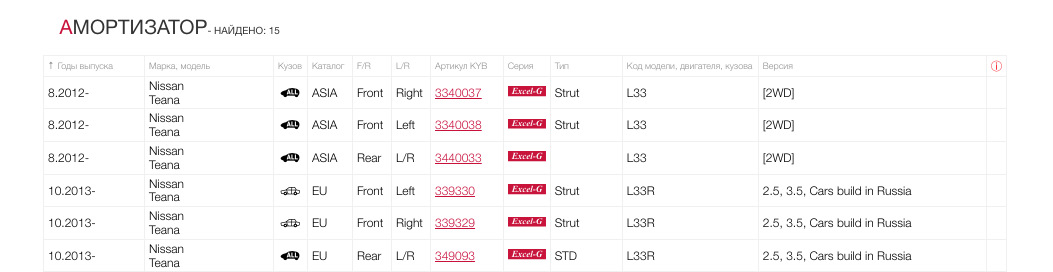

В данной ситуации как раз наоборот. Тебе поставили спереди правильные стойки, а задние явно не правильные. Единственный вопрос в чем их отличие (3440033 от 349093) лучше сделали, что поставили не те или хуже?
Надо искать ответ в тех. документации. А по ощущениям машина стала жесткой, упругой, собранной. И внешне выше на 3-5см. А сравнивать с родными задними (старыми-убитыми) сложно т.к они уже давно были мертвы!))
На место они встали один в один.
Задний амортизатор бьется другим кодом для России. Интересно чем они отличаются.
Вот по этому я у них и заказал запчасти! Чтобы такие вопросы не решать. А если визуально, то шток заметно толще, чем у родного старого!

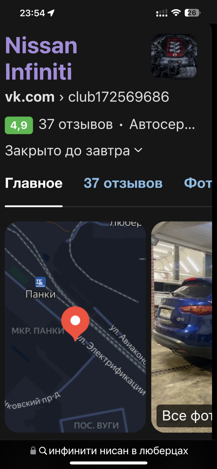

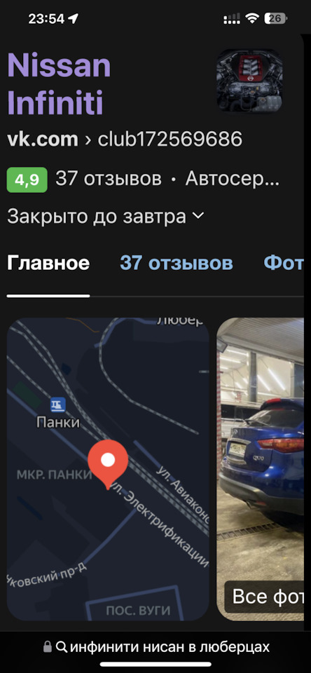

Че за сервис такой в люберцах?
Клубный.
Надо наведаться как нибудь. Недалеко
Дороговато зч вышли, но каяба должны ходить нормально
