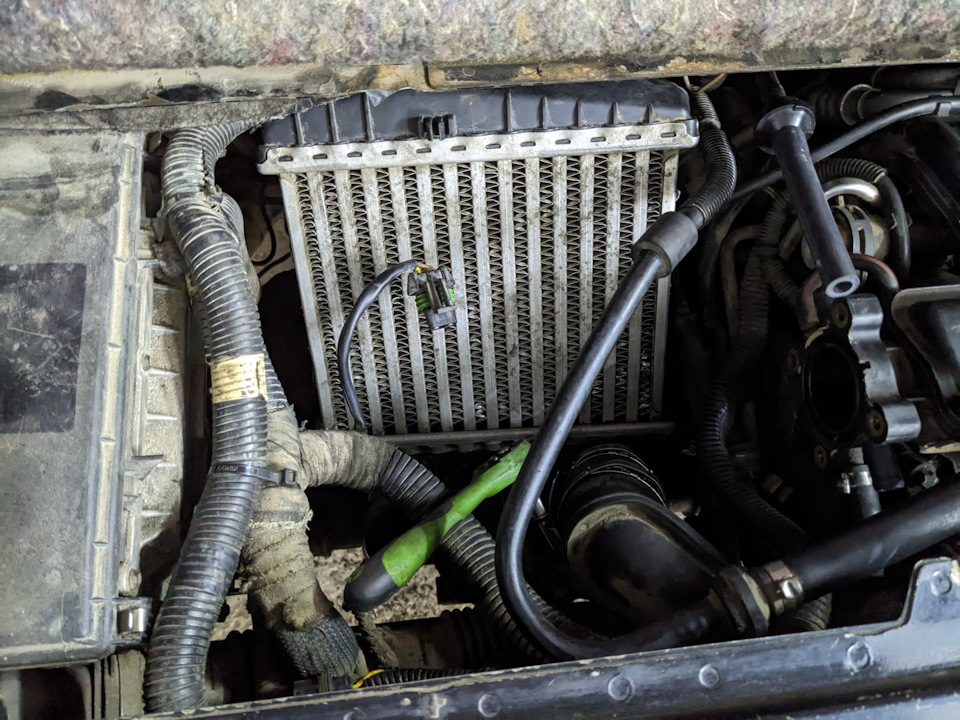

на этот раз, после всех предыдущих действий в бж, через некоторое время начались проблемы с троганьем, подумали на сцепление и/или выжимной подшипник, т.к. при трогании бросал сцепление как "новичок на механике" и момент сцепления был где-то сверху.
договорились с James-pro и по приезду к Сергею, он выяснил что проблема была в проводке.
Сергей оперативно выявил и решил эту проблему, за что ему огромная благодарность!

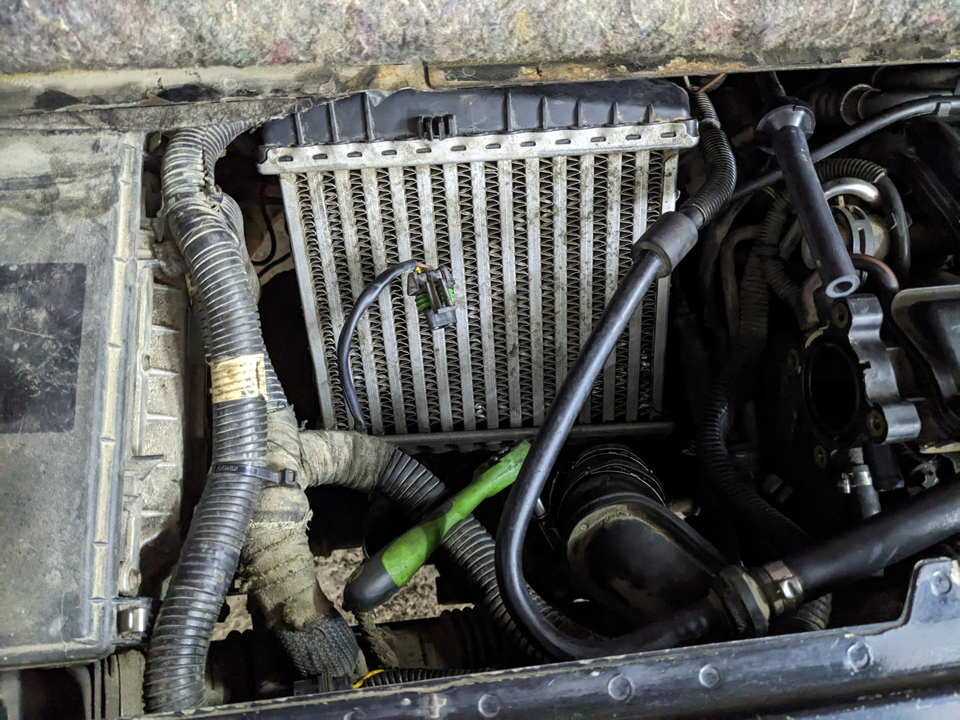

так же заменили датчик абсолютного давления, и по его совету, уже дома, был почищен интеркулер и патрубки. в них масла практически не было.
