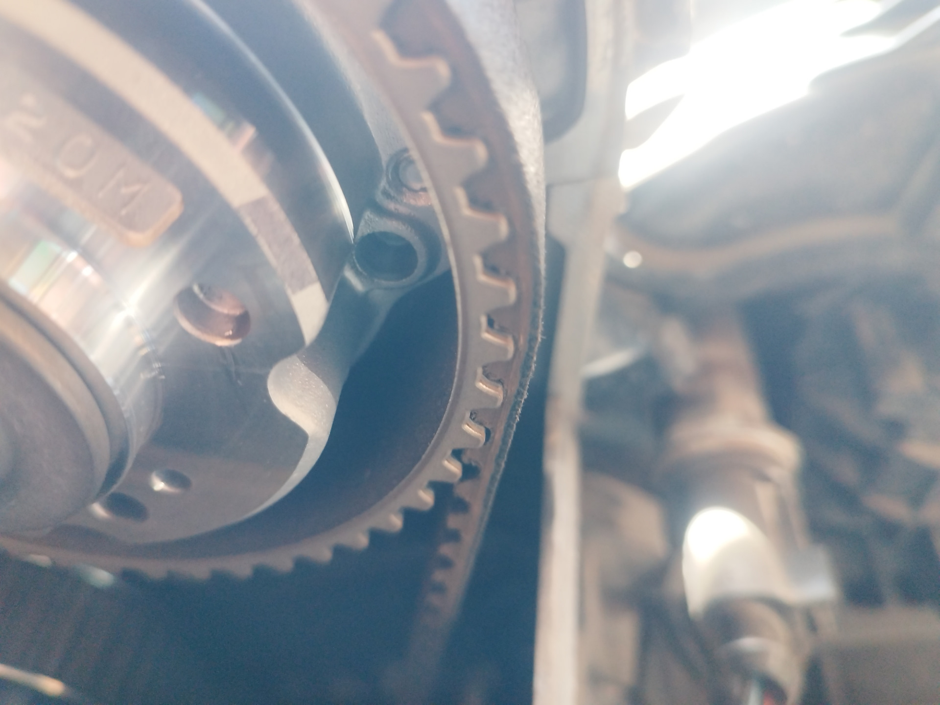

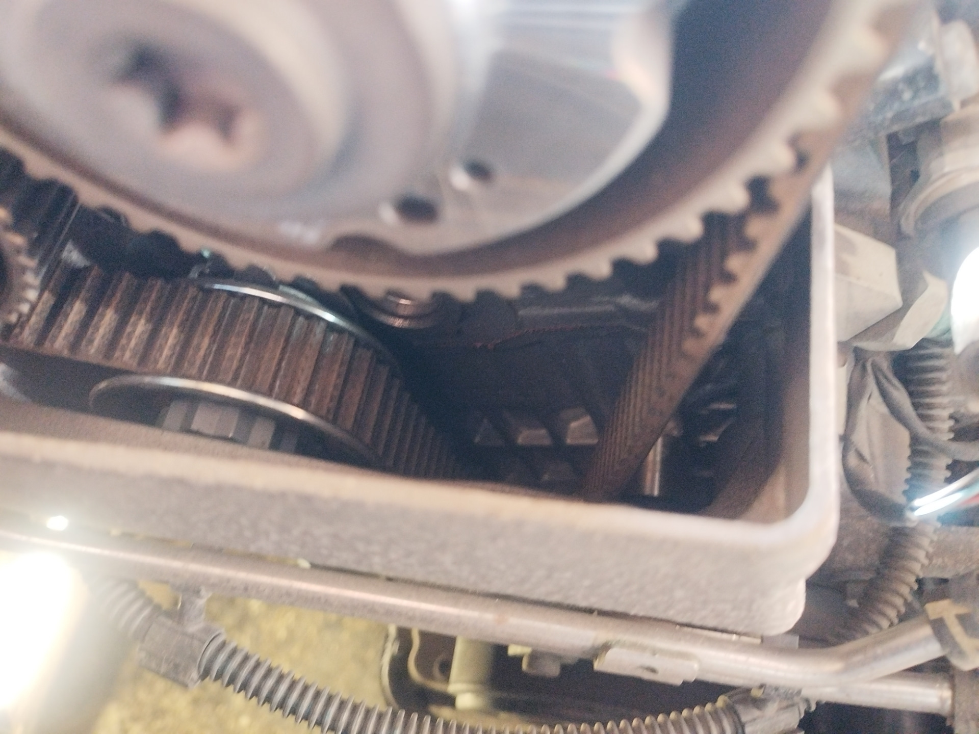

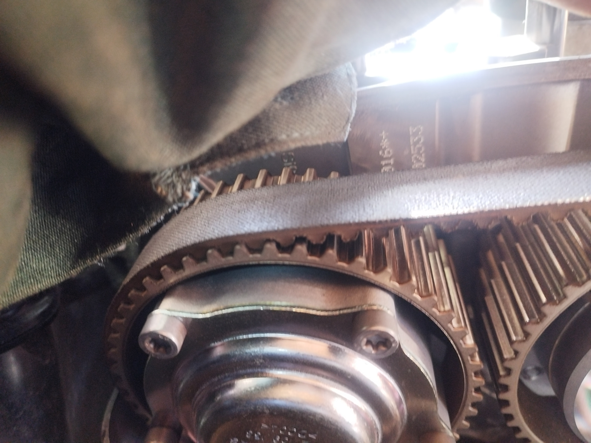

Господа аудиводы, на каком пробеге меняемся ремень грм на двигателе cvna? При замене масла была снята крышка ремня и визуально осмотрено его состояние. На данный момент пытаюсь понять когда же его нужно или было нужно менять.

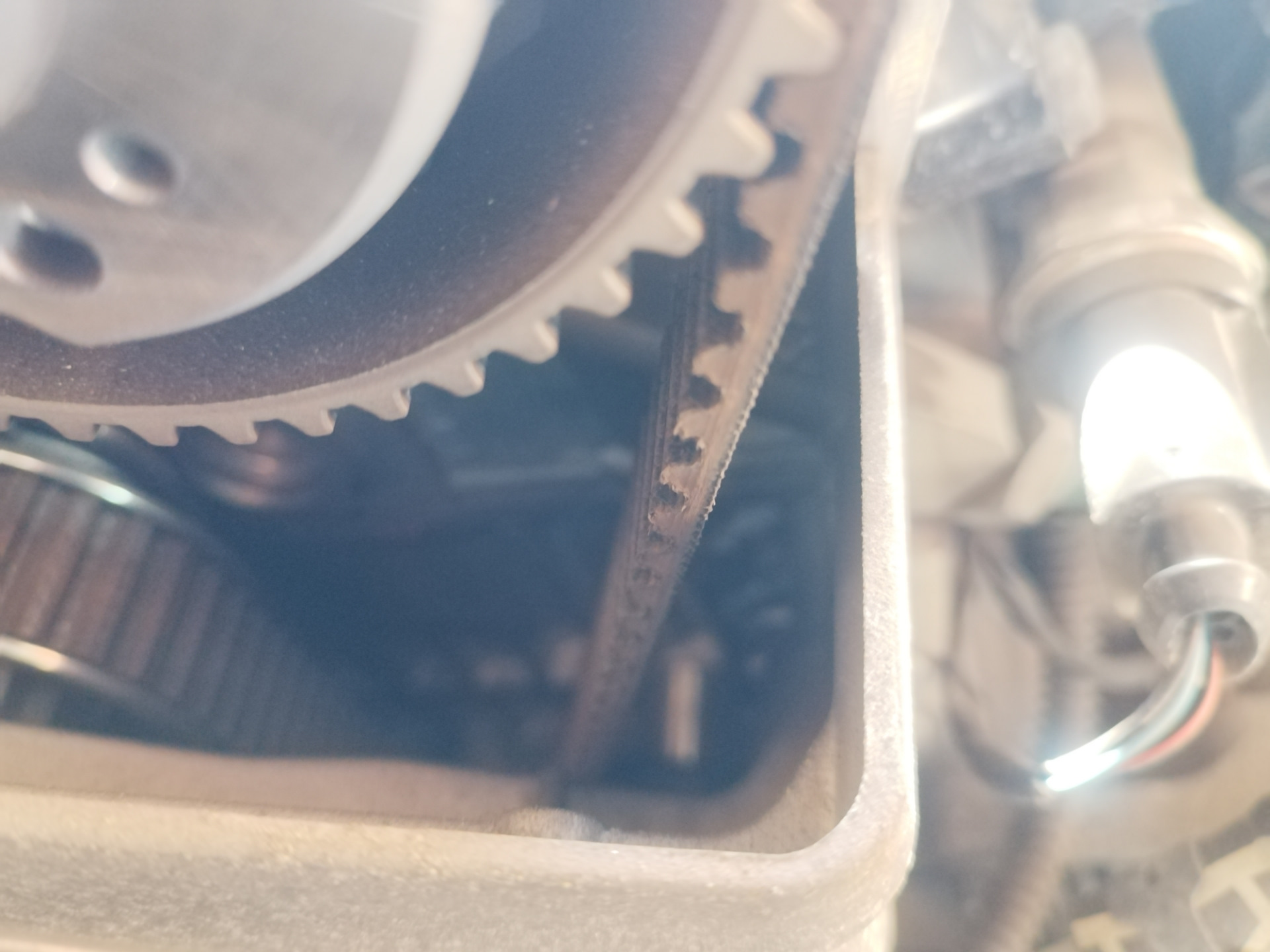

Возвращаясь к этой теме, моей машине в июле 25 года будет 8 лет, пробег 80 т. км, ремень не менял. По пробегу рано, а по возрасту? Вчера снял крышку, вызуально ремень "как новый". Ничего не свистит. Можен быть рассыхание резины от температуры и возраста?
Может
Доброго
Подскажите, какие признаки появляются, указывающие на необходимость замены? B9 1.4 2018г пробег 86.000
Сам с этим вопросом мучаюсь) Обычно трещины, следы жидкостей и прочие визуальные отклонения. Для успокоения на 100 с небольшим заменю.
На вашем моторе по регламенту замена на 120т.км, на Октавиях такой же мотор стоит (только буквы другие) регламент тот же, но я продал машину на 105т.км и ремень с роликами были как новые, товарищ на таком моторе менял комплект ГРМ на 160т.км и мастера сказали что рано меняли.
Так что делайте осмотр и катайте дальше тысяч до 150
Блин, что я ж я такие посты не нашёл ранее! Я тоже заменил по регламенту на 120 000 км. Смотрел все сво детали старые сравнивал с новыми и не понял, где мой старый ремень, а где новый . Тоже считаю по факту ремень такого качества, что на нём спокойно тыс 200 можно ездить или лет 12-15.

210 тыс первая замена грм. Раньше там делать нечего.
Заменил на 100тыс.
120 замена по регламенту, с роликами, все дела
120 тысяч или 8 лет, если быть точнее регламент замены в России. В европе 240 тысяч. В группе октавии у нас так говорили.
