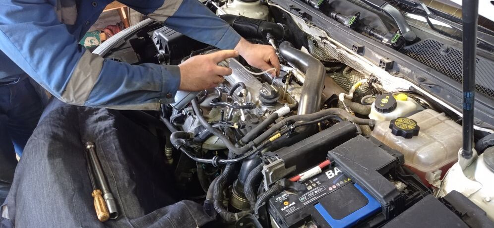

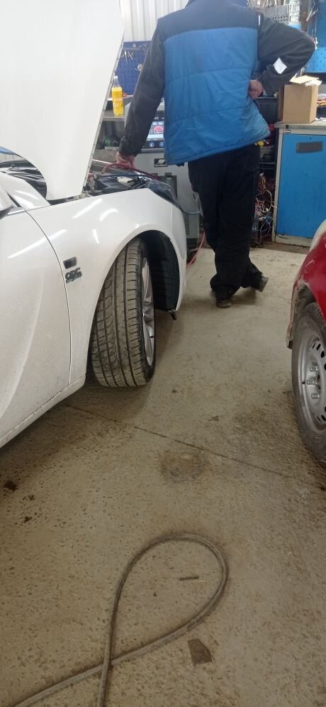

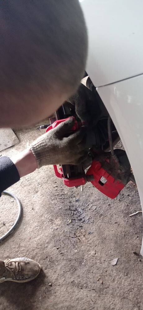

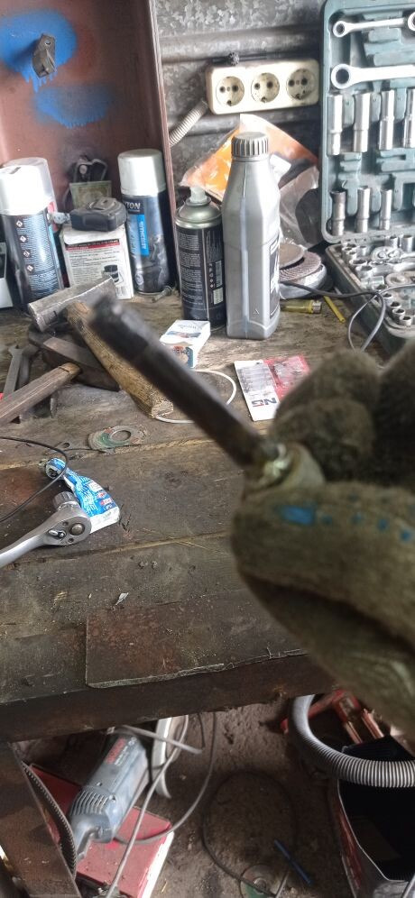

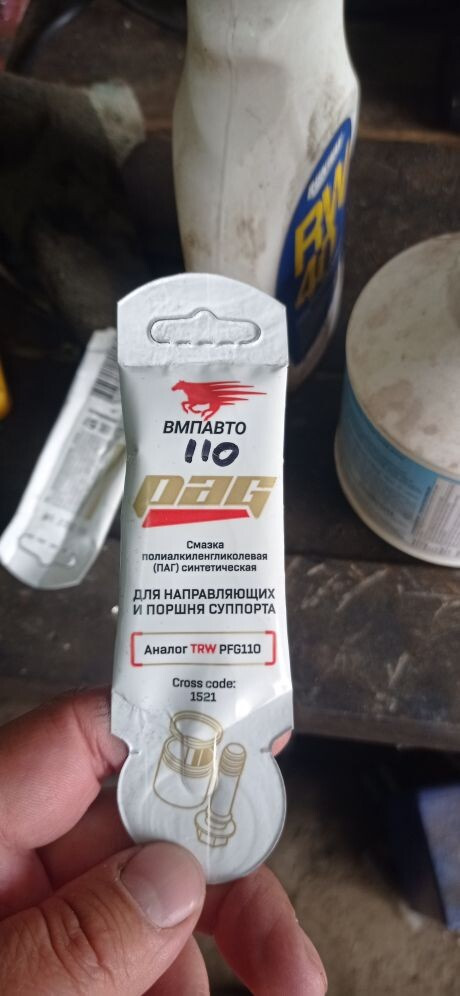

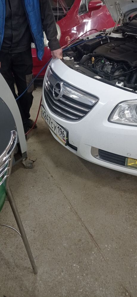

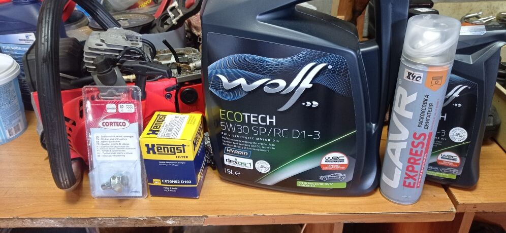

Всем привет кто читает ! Писать пока особо не чего … напишу про небольшое плановое то которое сделал на днях, ЗАМЕНА МАСЛА, ПРОФФИЛАКТИЧЕСКАЯ РАСКАКСОВКА, ЗАМЕНА ТОРМОЗНОЙ ЖИДКОСТИ И СМАЗКА НАПРАВЛЯЮЩИК СУППОРТОВ + ЗАПРАВИЛ КОНДЕР . Масло решил попробывать новое для себя Wolf EcoTech SP/RC D1-3 5W-30 пока проехал 500 км все отлично, кондер был полностью пуст в плане фриона и не запускался воообще, сделали полную диагностику все системы по итогу все идеально утечек нет и заправили 600грамм фриона теперь все идеально морозит в жару + 25 климат стоит на +23 легко охлаждает салон ! Тормозную жидкость использовал Лукойл DOT 4 CLASS 6 я не считаю нужным переплачивать за дорогие бренды Лукойл делает отличные и доступные по цене тех жидкости и масла ! Прокачивал систему по классике от дальнего колеса к ближнему в системе было много воздуха хз от куда он взялся ?! Теперь отлично реагирует на педаль тормоза! ВСЕМ СПАСИБО КТО ДОЧИТАЛ!

Д1 масло прекрасное, но лучше его в этот мотор не лить. Для Вас есть С3 масла у Вольф.
У меня бензин двиг так что Декс 1 как раз и нужен
Дядь, на счёт Вольфа.
Есть масло Чемпион, копия Вольфа, только стоит дешевле.
Красные супорта😁 в вацапе группе таких Колхозниками в шутку называют😀
