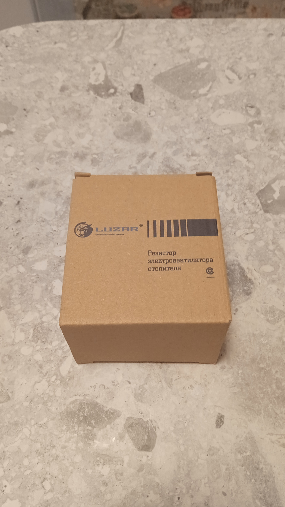

Доброго времени суток.

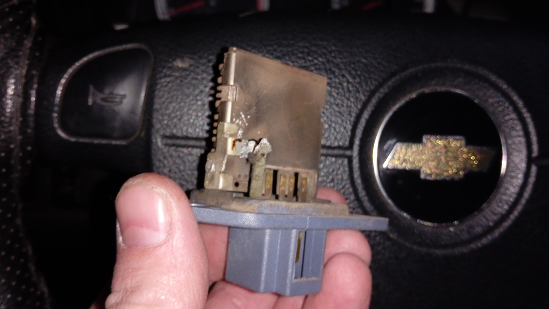

Внезапно перестали работать 1, 2, 3 скорости вентилятора отопителя.

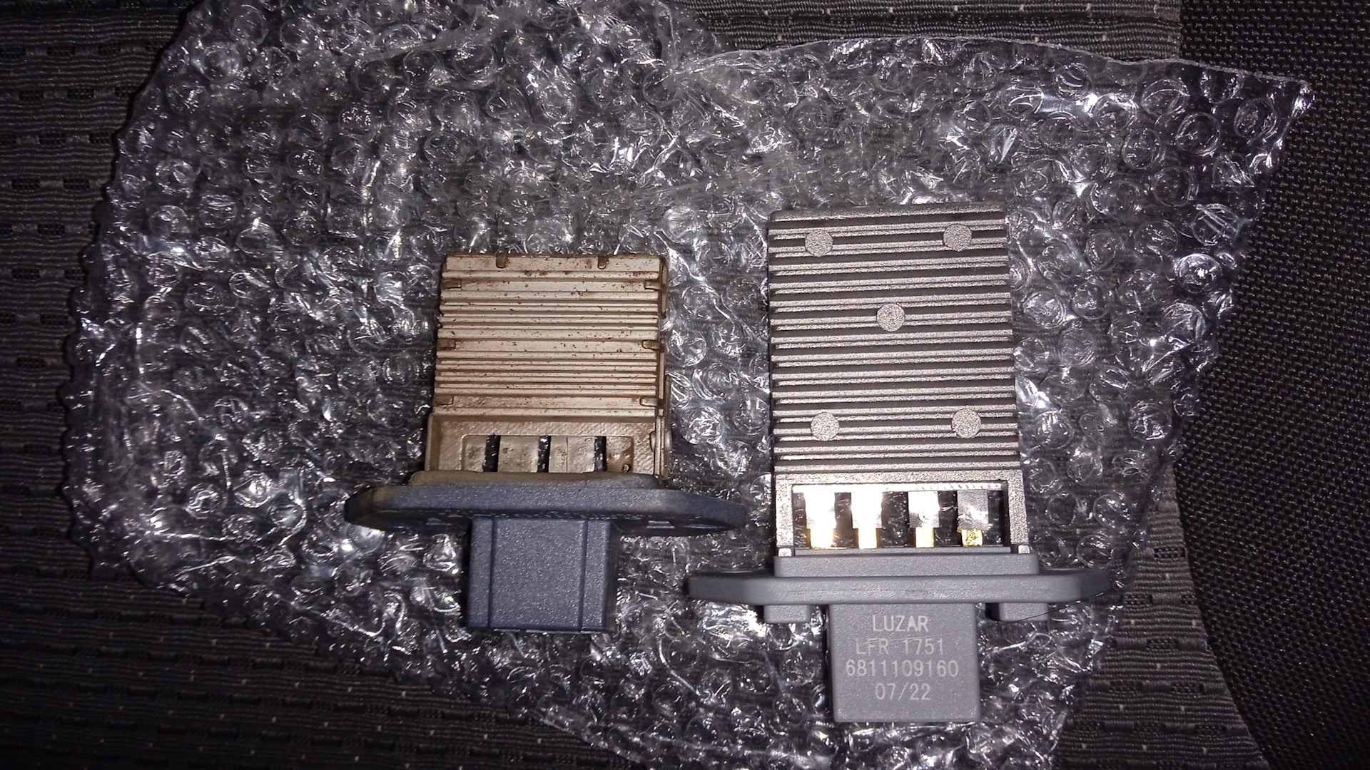

Чуть погуглив стало ясно, что приехал резистор эл.вентилятора отопителя.
Что собственно и подтвердил осмотр.

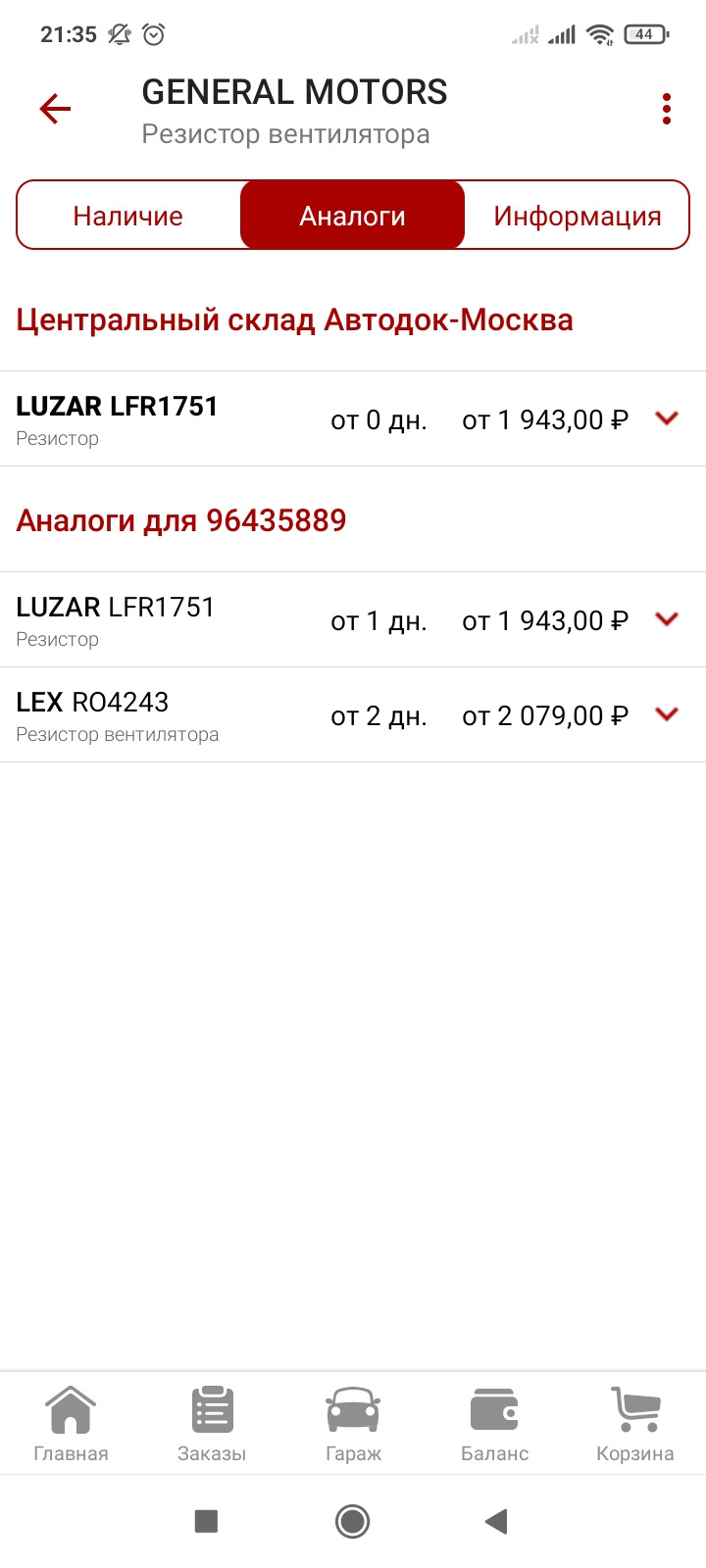

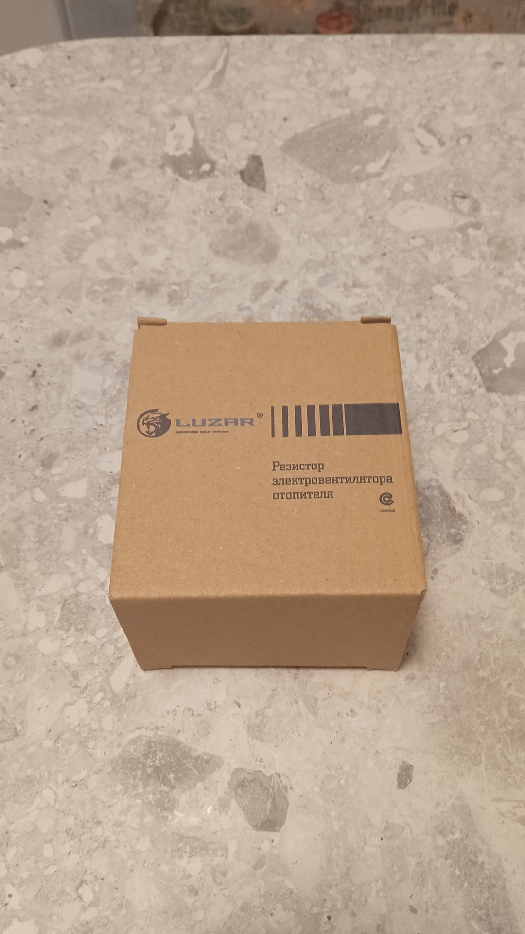

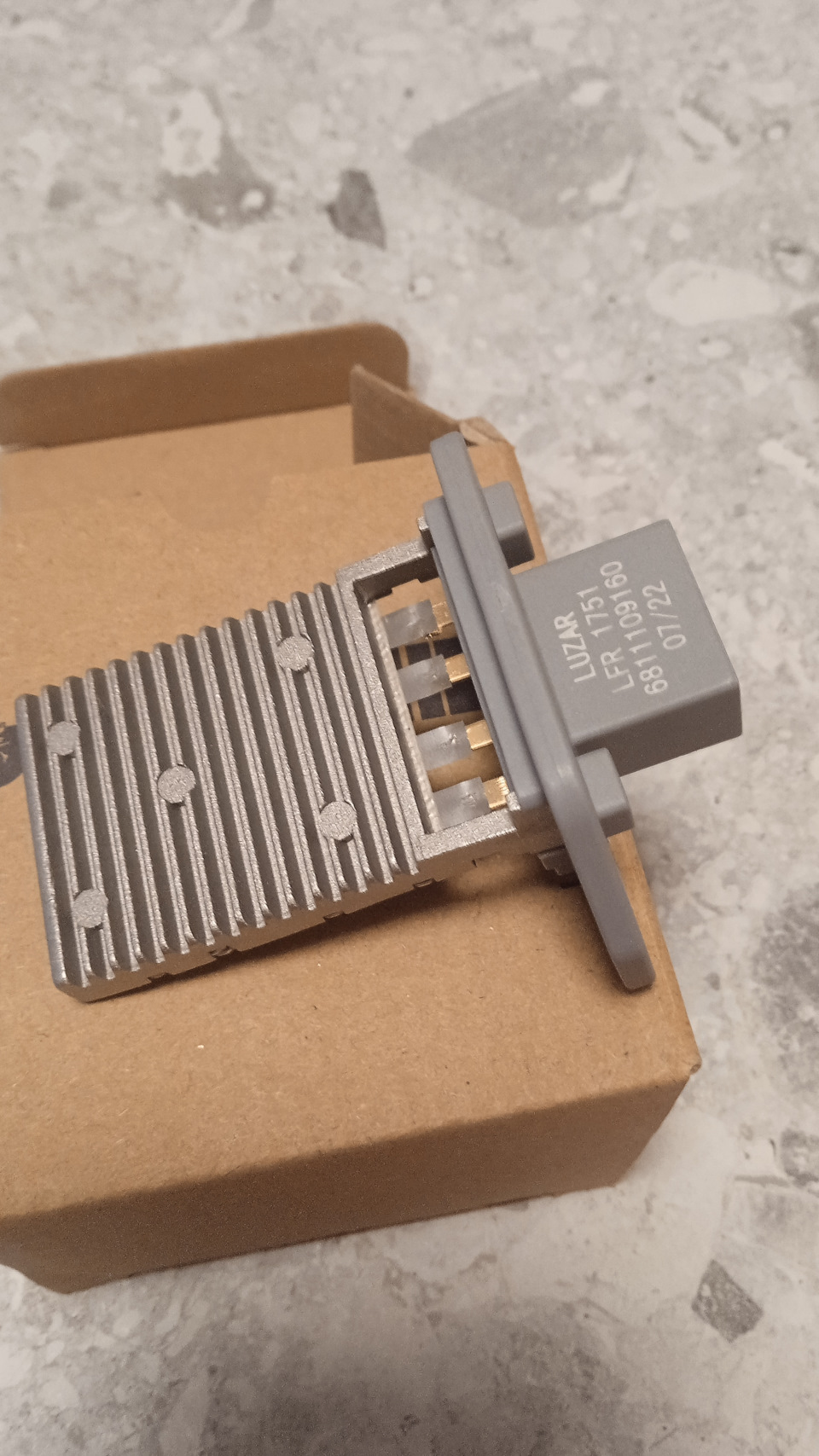

Решил заменить, взял аналог от LUZAR
потому что:
1. оригинал стоит неадекватных денег.
2. "возможно" это будет подделка.
3. Неясная гарантия.
А, LUZAR известная фирма, с производством в нашей стране к которой можно обратиться в случае брака.
Я считаю это важно.
О гарантии можно почитать тут.
Так-же эта фирма была ОЕ поставщиком радиаторов для конвейеров для Chevrolet\Daewoo Lanos (для конвейера «АвтоЗАЗ-Дэу») и Daewoo Nexia и Matiz (для конвейера «УзДэу»).

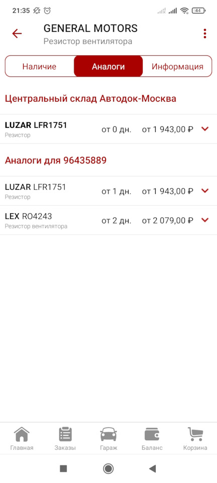

Артикул: LFR 1751 цена 1890 руб.
Замена очень проста, надо снять фишку и выкрутить 2 шурупа -) и надо быть немножко эквилибристом-)
Вот такой вот, маленький ремонтник выходного дня.

Цена вопроса 40-60 рублей если плата не сгорела и с паяльником дружишь. Горит там в основном термопредохранитель, выпаять и новый впаять не особо сложно. А горит он скорее всего из за забитого фильтра, так как происходит слабый обдув.
Первое фото в посте, видел?

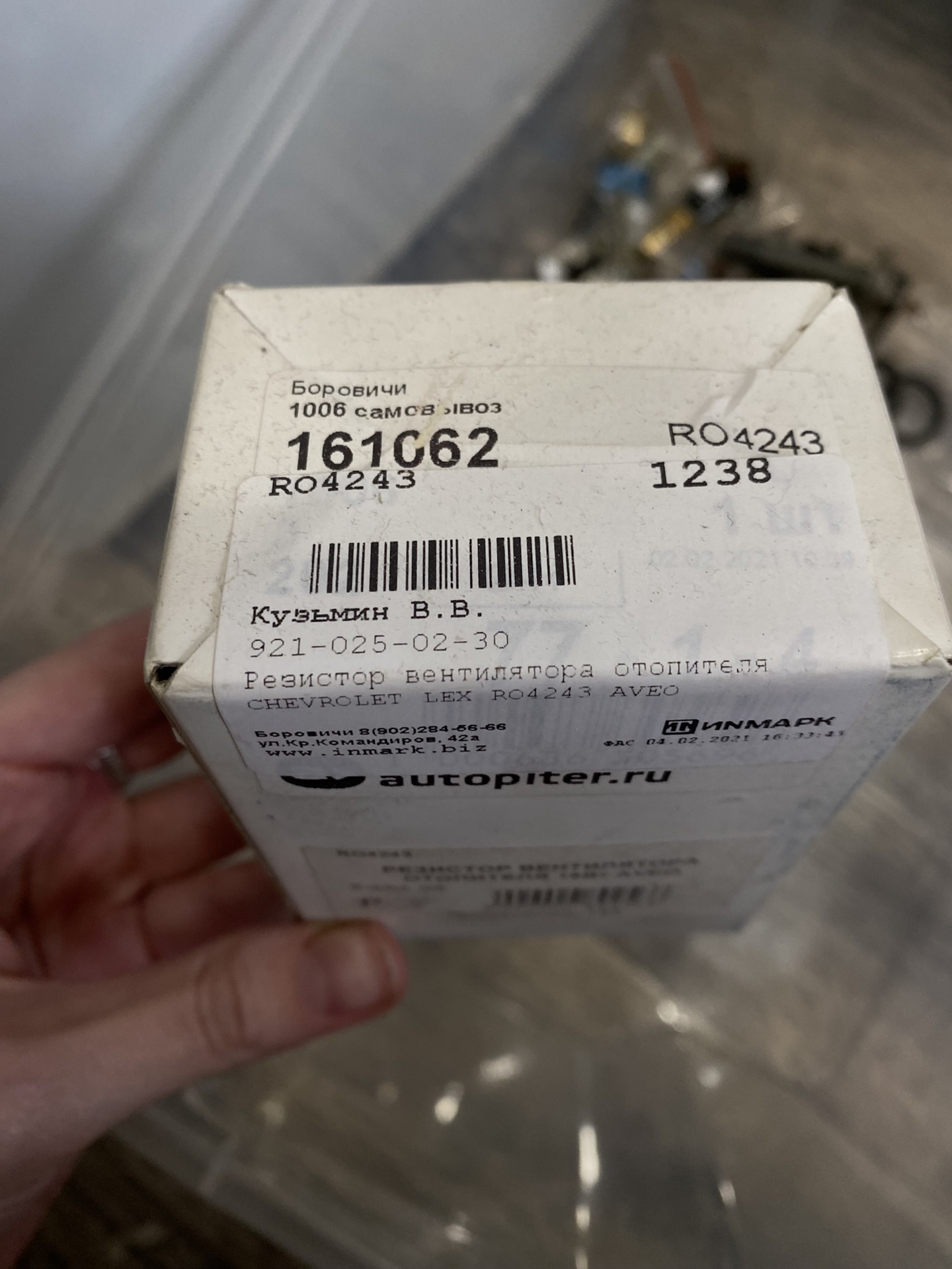

Я тоже менял на своей машине резистор и тоже 1 и 2 скорости не работали. 👍👏
У Авео довольно часто встречается (
