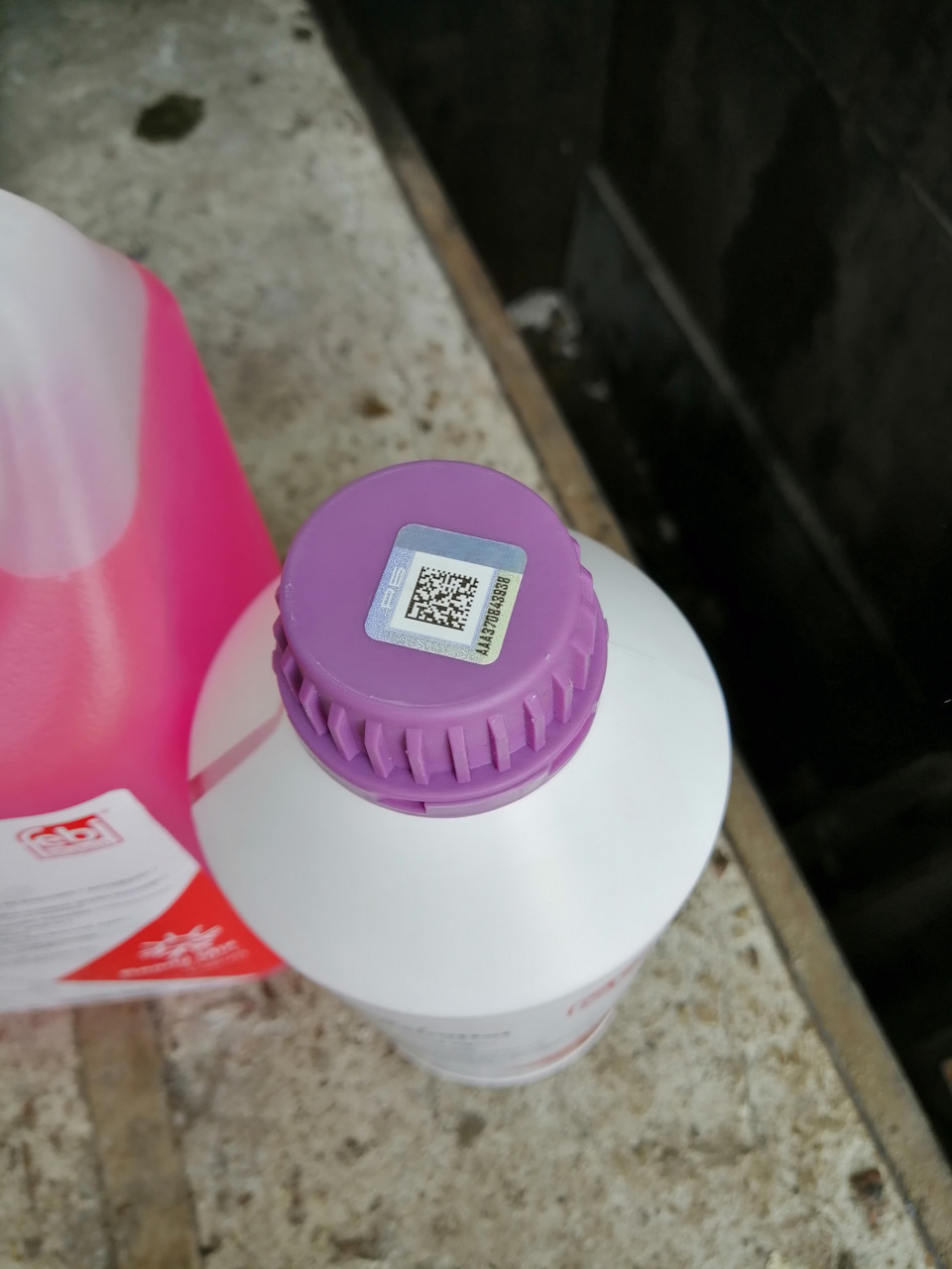

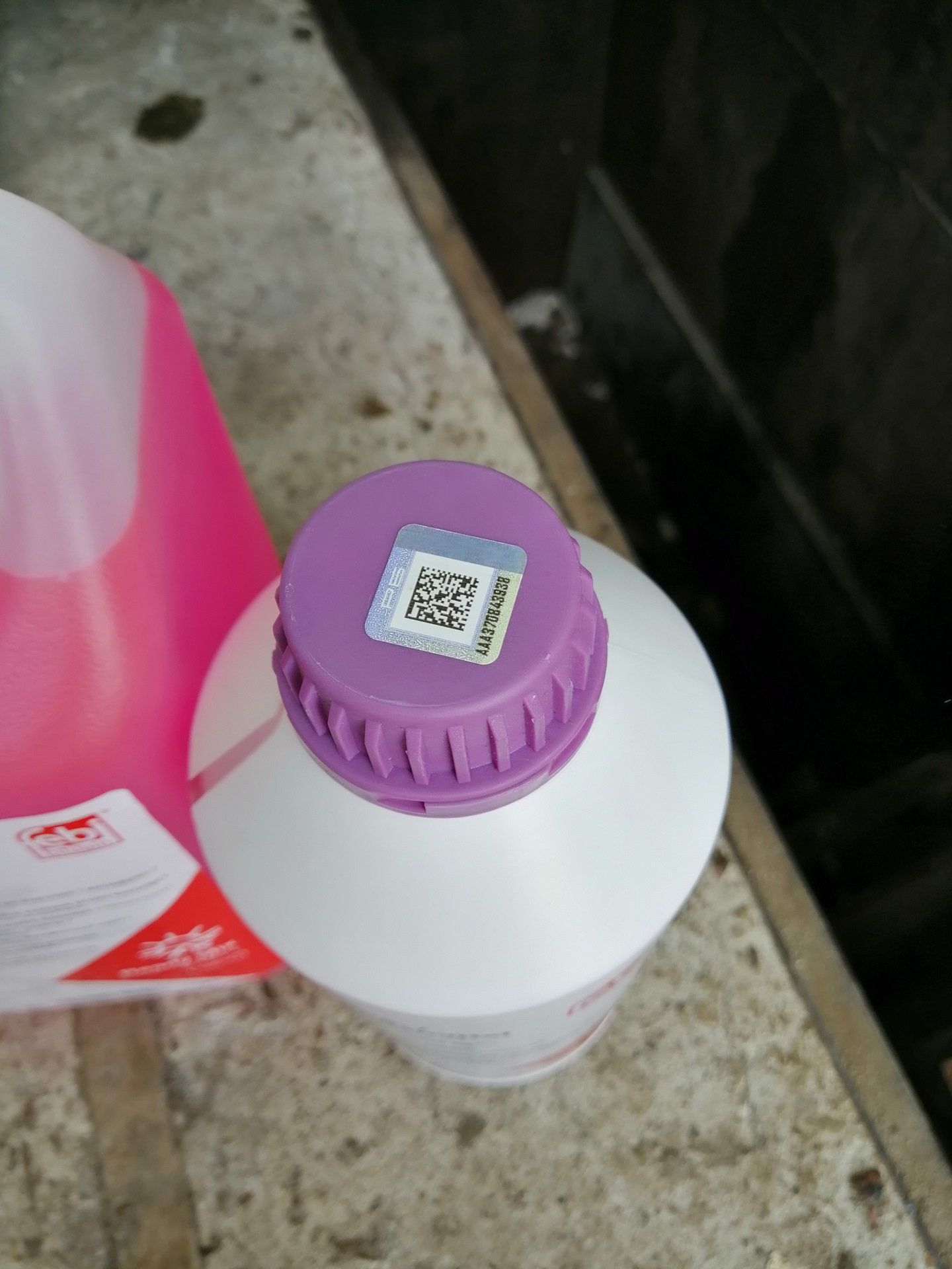

Покупал следующие расходники
1,5 литра концентрата Febi 37400
Готовый антифриз Febi 172019
Дистиллированная вода

Претензий к качеству, чисто, обывательских нет. Старался выбрать из среднего сегмента.
Просто смутила что наклейка легко отошла. Но может так и должно быть.
