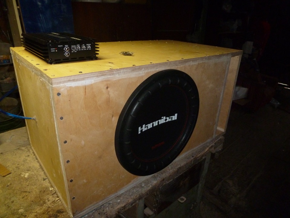

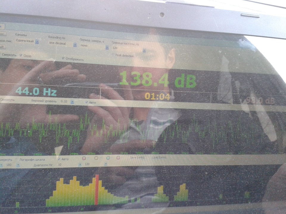

Сначала стоял сабвуфер Alphard Hannibal SD 154(4+4Ом), в связке с усилителем Alphard Magnum M800d в ФИ коробе(щель) результат с него был снят неплохой(138,4dB), для цены всего в 3500 рублей, но после аварии продал его.

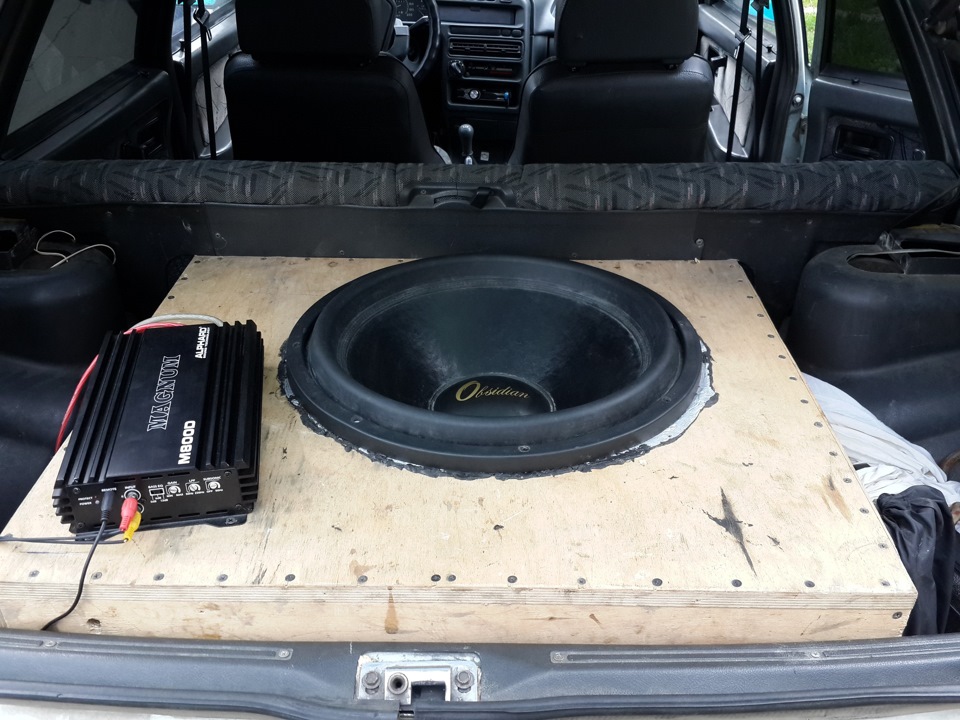

Далее был Obsidian Audio 18d2, так же в ФИ коробе(но уже на трубе), взятый на время у друга, всё от того же Magnum M800d. Рез с него был в районе 142 dB от усилителя kicx QS 1.1000.

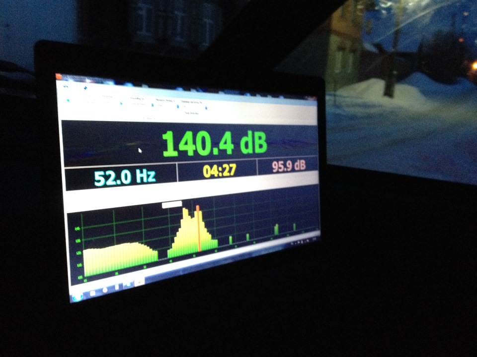

Когда пришлось попрощаться с Обсидианом, вернулся к Hannibal`у. SDшка снова порадовала результатом(140,4dB), и это не предел!)

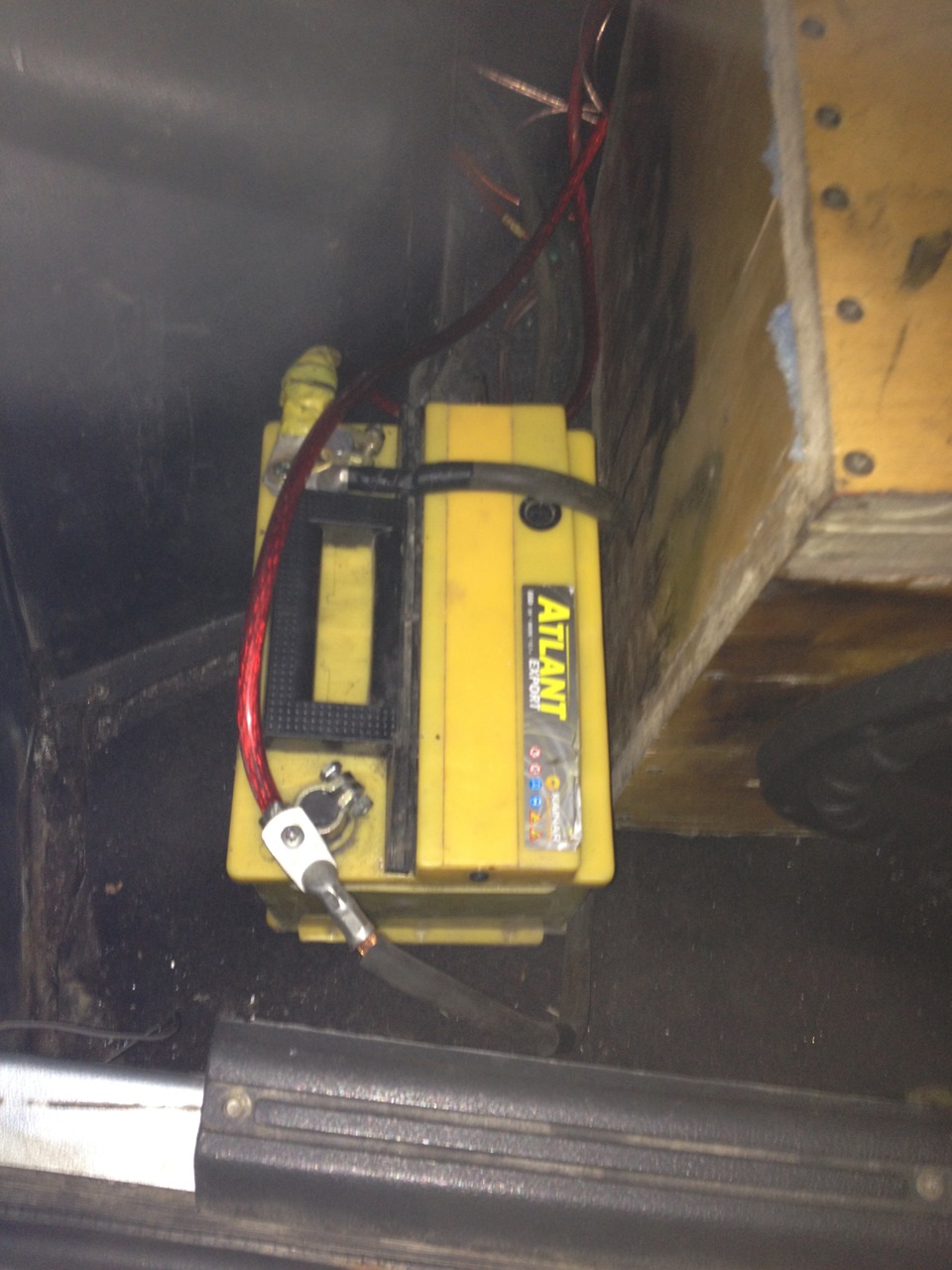

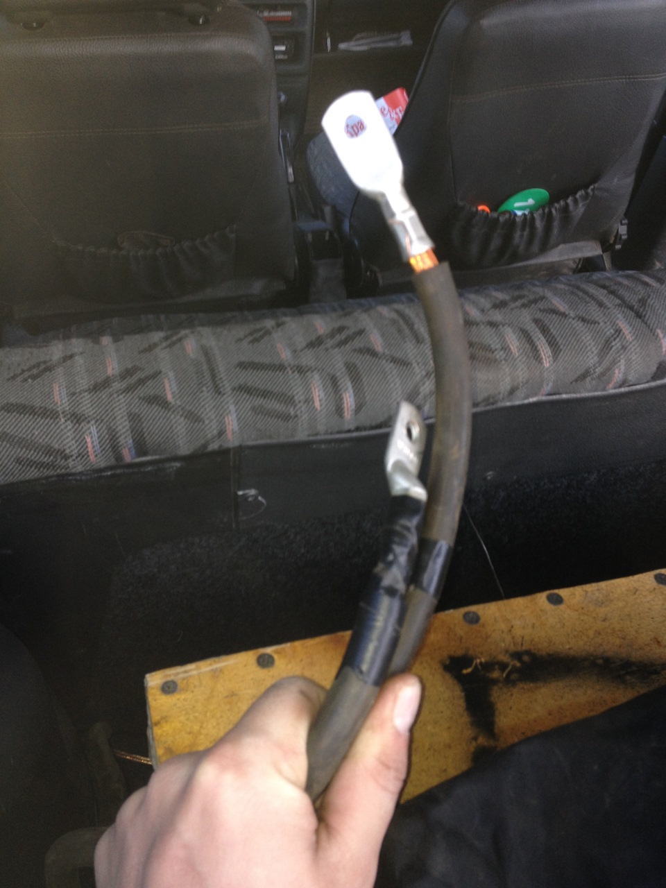

Так же было заменено питание. Под капотом кислота 75 А, в багажнике кислота 60 А, Генератор от приоры(115А), проводка ± КГ-50.

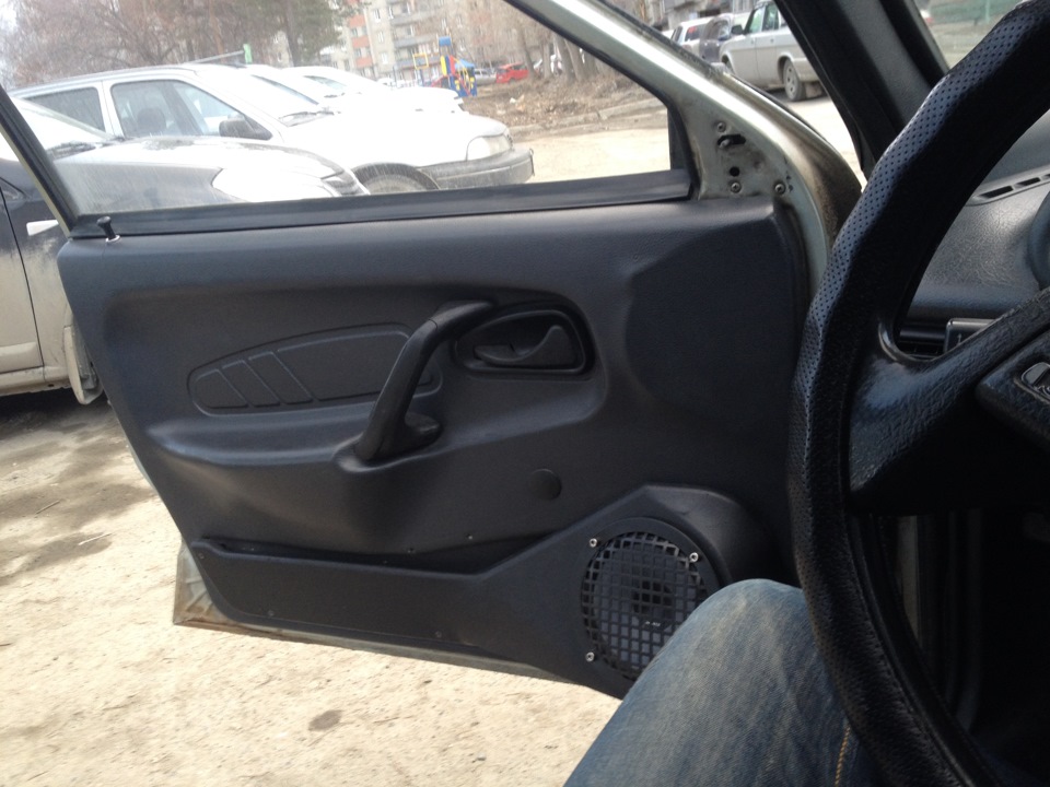

Поменял обшивки дверей 2109 на обшивки от ВАЗ 2114 и колонки вкрутил временно Herz dv165 (или что-то в этом роде).:-D В планах в ближайшее время поставить Alphard Hannibal X6 минимум две пары)
