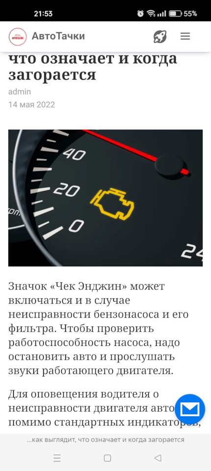

можно поподробнее недавно замок зажигания менял возможно что-то задел, где он находится и как выглядит 🧐?
Сам не делал его но вот первая ссылка на драйве про шлейф www.drive2.ru/l/480326603470012667/
На фото я его не вижу
Вот это чек
Перепутал
На обороты не обращайте внимания завёл на холодную
