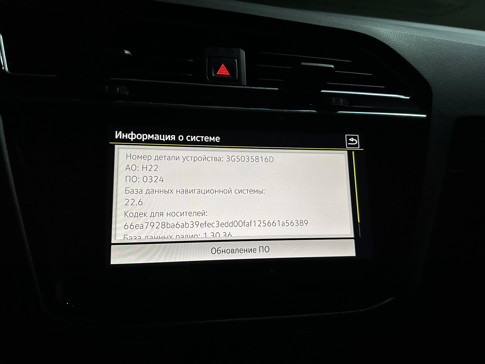

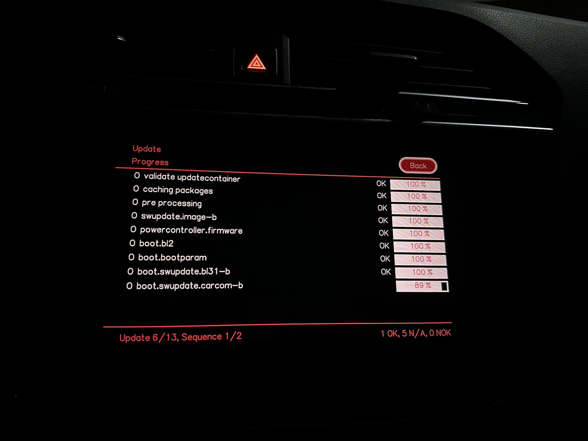

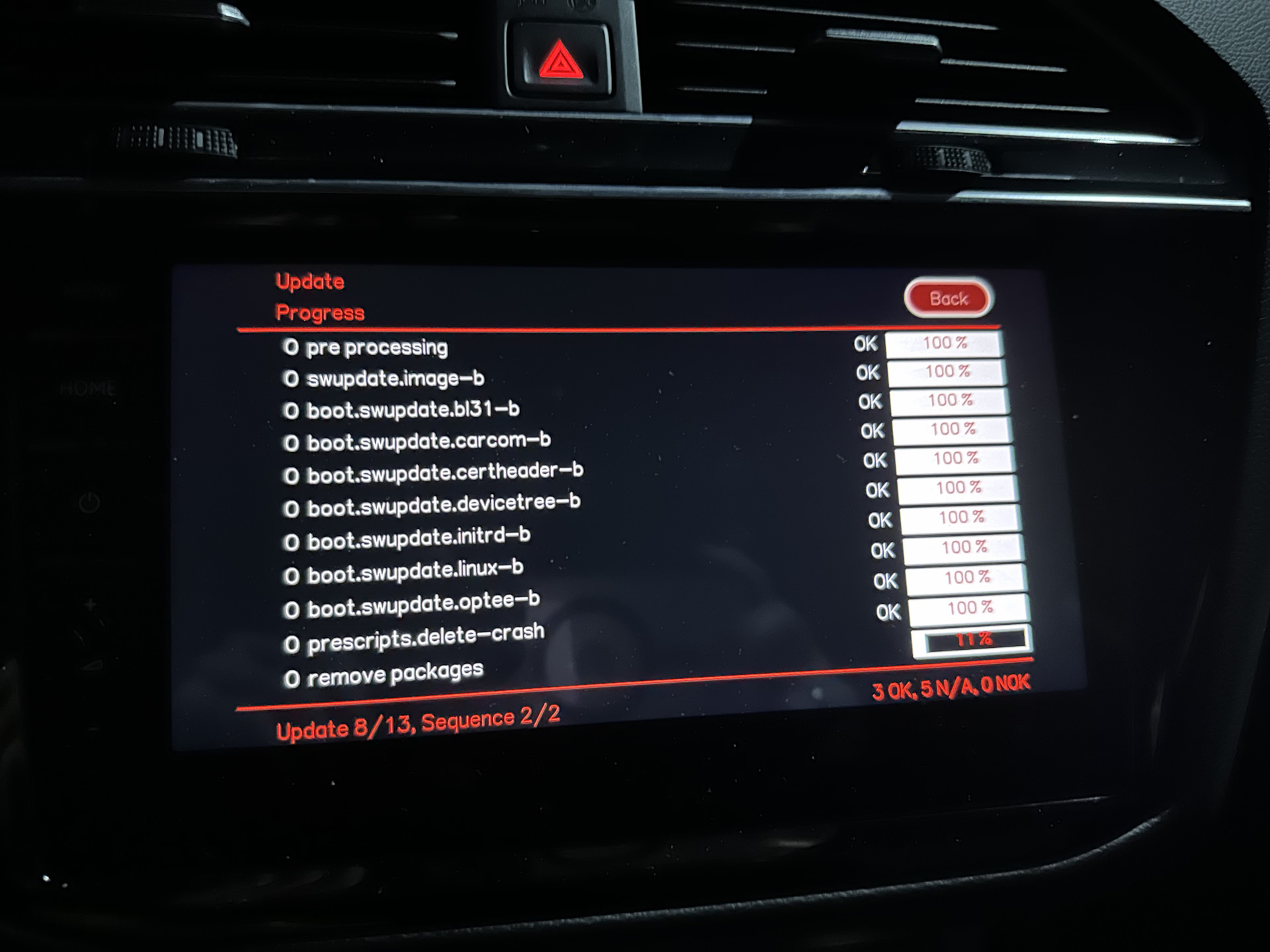

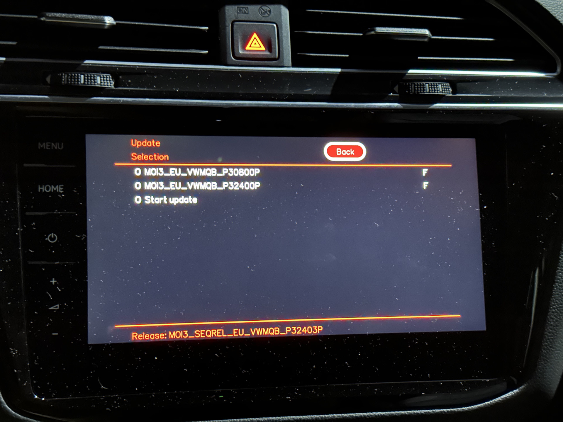

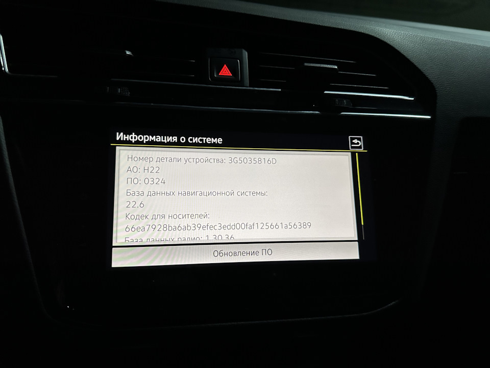

Последний раз обновлял MIB3 совсем недавно — после установки Discover Pro. Но там шёл банальный апгрейд с 0278 до 0306. Его считаем уже рутиной. А до это свежак выпускали и я ставил аж в феврале 2022 года (🫢) С тех пор было выпущено какое-то странное обновление, версии 0320, которое можно было поставить только поверх ГУ с прошивками не ниже 0308. Я таких-то и видел всего пару раз. Короче, обновление не для всех. Но ожидание свежатинки все-таки было и вот, держу в руках флэшку с обновлением до версии 0324. Которое уже является допустимым и для ГУ практически со всем прошивками от 02хх и новее. Обновление пакетное. То есть сначала шьется 0308, а потом уже 0324, поэтому не будем греть зря флэшку, вставляем её в USB Type-C разъём под климатом и начинаем обновлять!
NB для обновления MIB3 капот открывать и ключ приклеивать необязательно, оно пойдёт и без этих шаманств🤗
Процесс в принципе известен и описан уже не один раз, но пару фоточек приложу

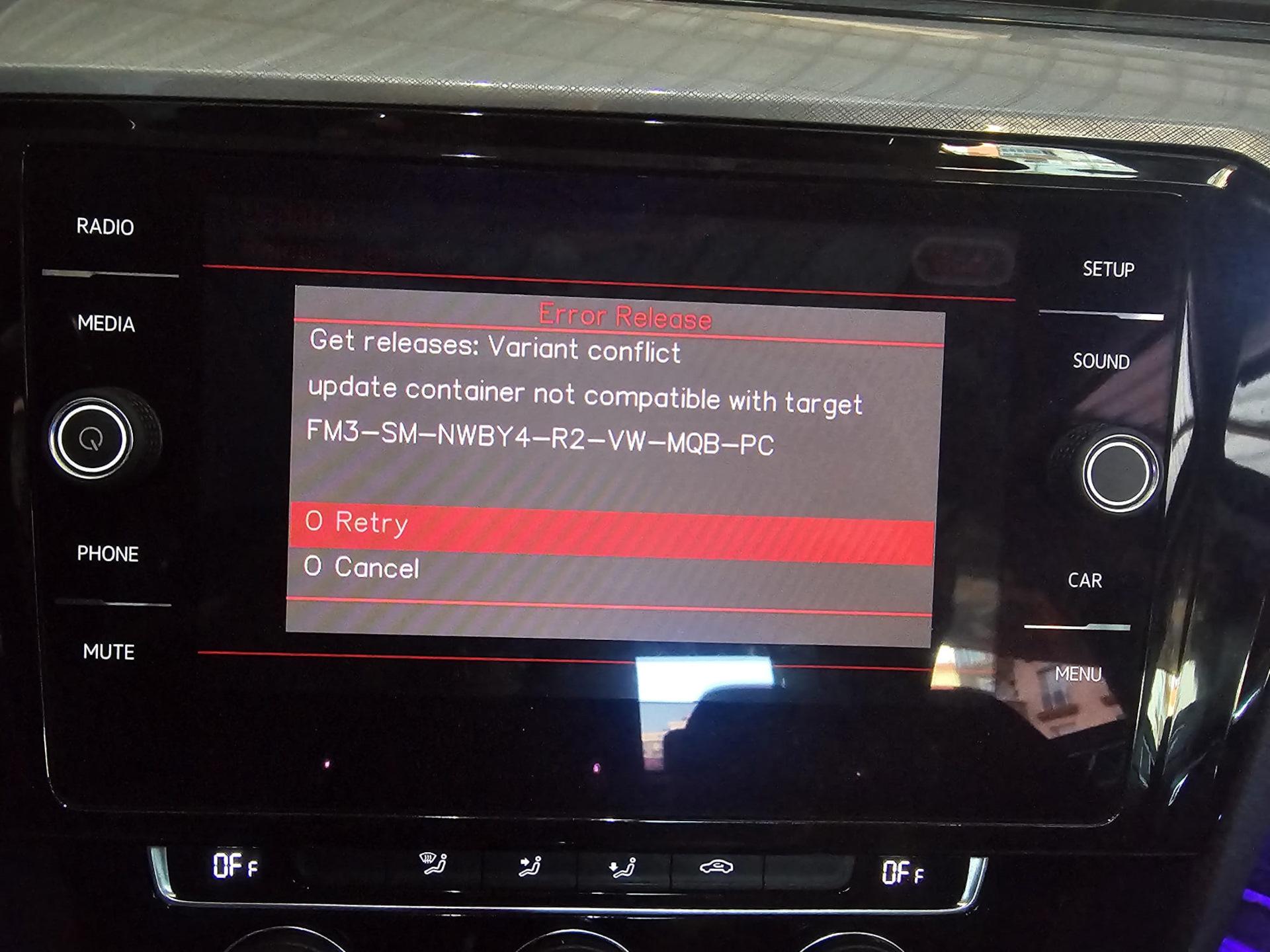

Hello, my vehicle is 2019 model vw passat b8.5, the connection is constantly disconnected in Android Auto. I need to update the unit. I tried the download you sent, it gave an error. Do you have an update suitable for my vehicle?

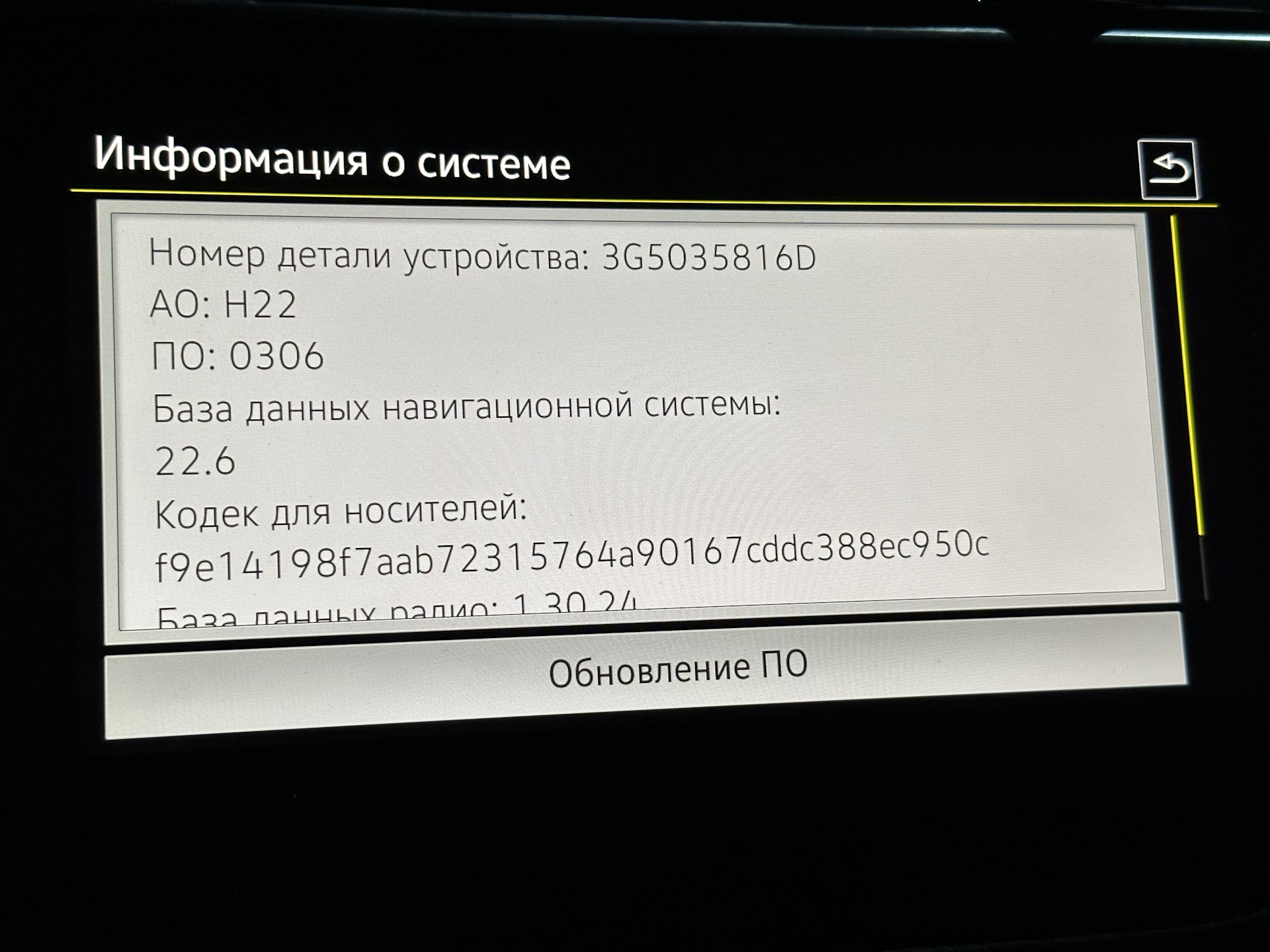

Спасибо большое за 0306, обновился с 0278 — все отлично!

После обновления подтверждали изменение установки через одис или карсканер?
Да, подтверждал через одис, чтобы не висела ошибка.
Доброго времени суток. Подскажите на Discover Media версии 0270 встанет? И что-то нужно после обновления параметризировать (адаптировать)?
Встанут, да. Подтвердить изменения установки через xor команду, ну или ведомой в одисе или карсканере. Больше ничего не требуется
А с 0278 тоже надо подтверждать изменение установки? Что-то я нигде об этом не вычитал, что после обновления надо еще что-то делать дополнительно. Напишите, пожалуйста, поподробнее. Спасибо.
— Заходим в блок 5F
— Далее Адаптация
— Подтверждение изменения по установке, смотрим на экране код
— Открываем калькулятор-режим программист-HEX-вводим свой код или сайт xor.pw
— Нажимаем XOR- вводим C9D2
— Нажимаем = или на сайте CALLCULATE XOR
— Запоминаем получившиеся цифры. Возвращаемся в 5F и вводим получившие 4 цифры в этом же параметре адаптации "Подтверждение изменения по установке"

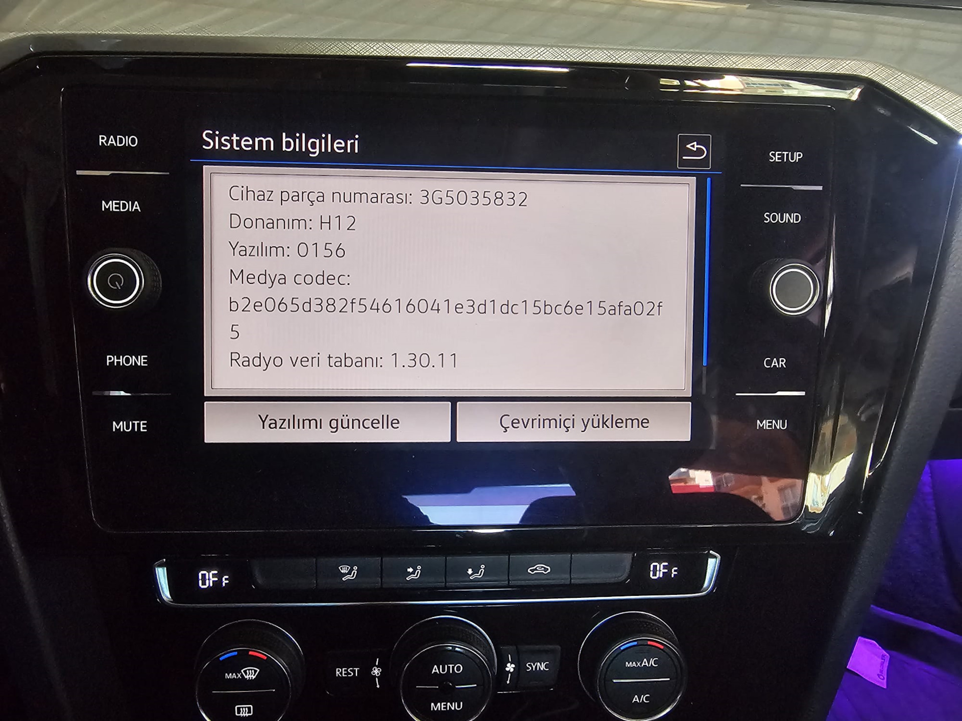

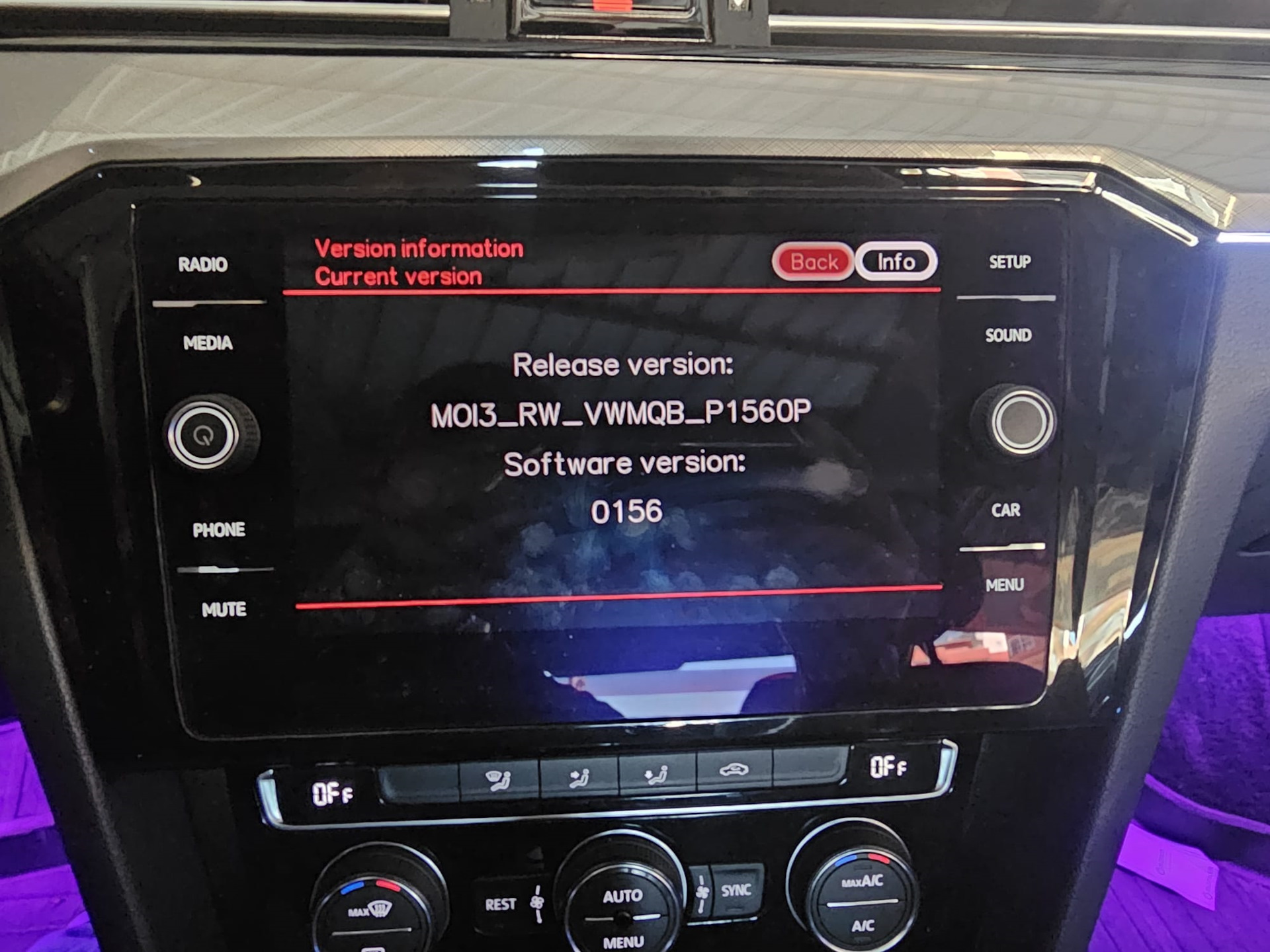

Здравствуйте. У меня сейчас установлена версия 0156, версия АО H12. Могу ли я обновиться?
Здравствуйте. Нет, не можете. Нужен особый апдейт, его надо делать только у дилера, потому что на новом софте теряется свап навигации. Его только через запрос можно восстановить
Спасибо за ответ! Сейчас дилер сможет обновить? Или можно уже забыть? И есть ли вообще смысл в этом?
Не в курсе про дилера, к сожалению
