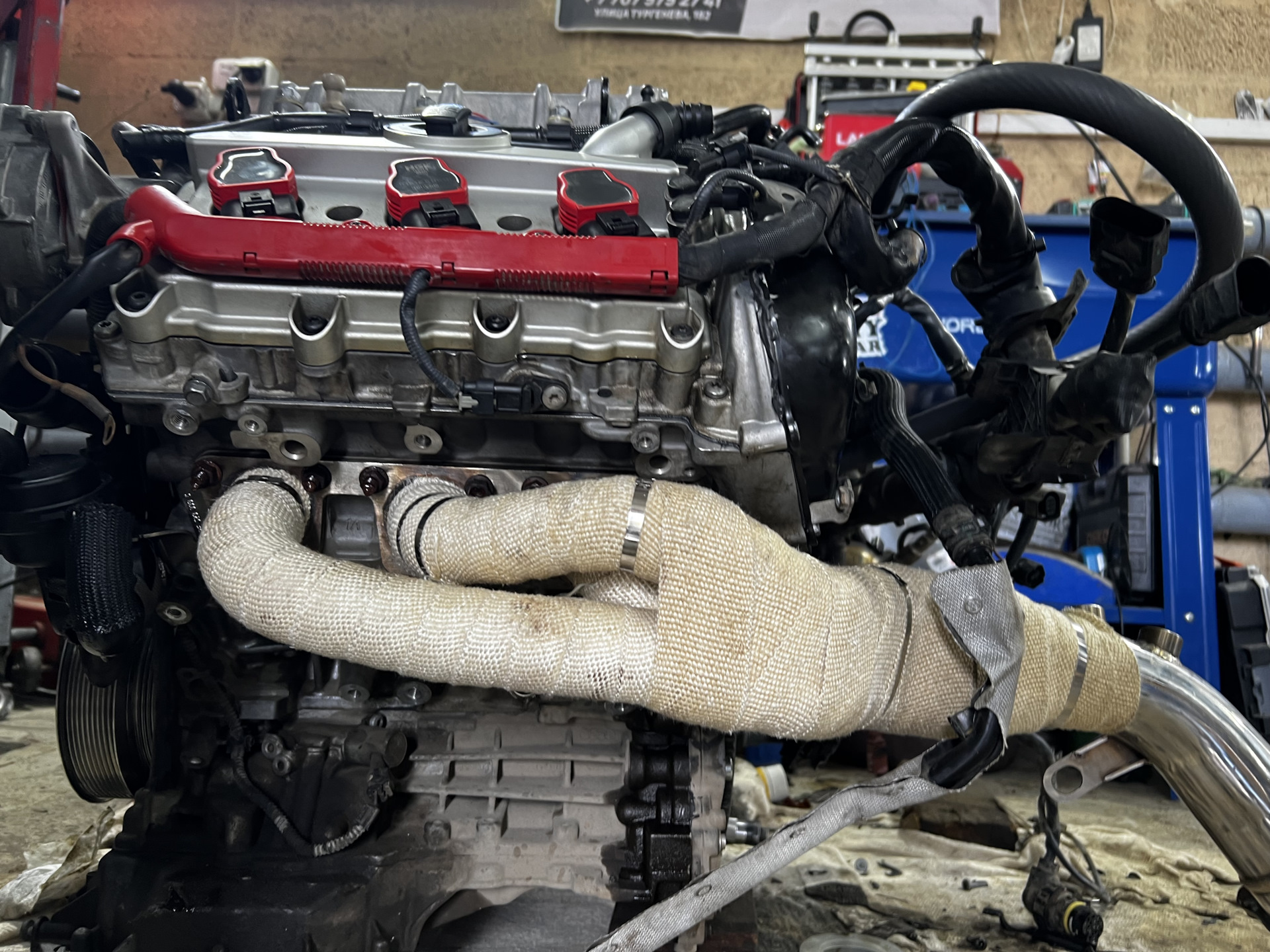

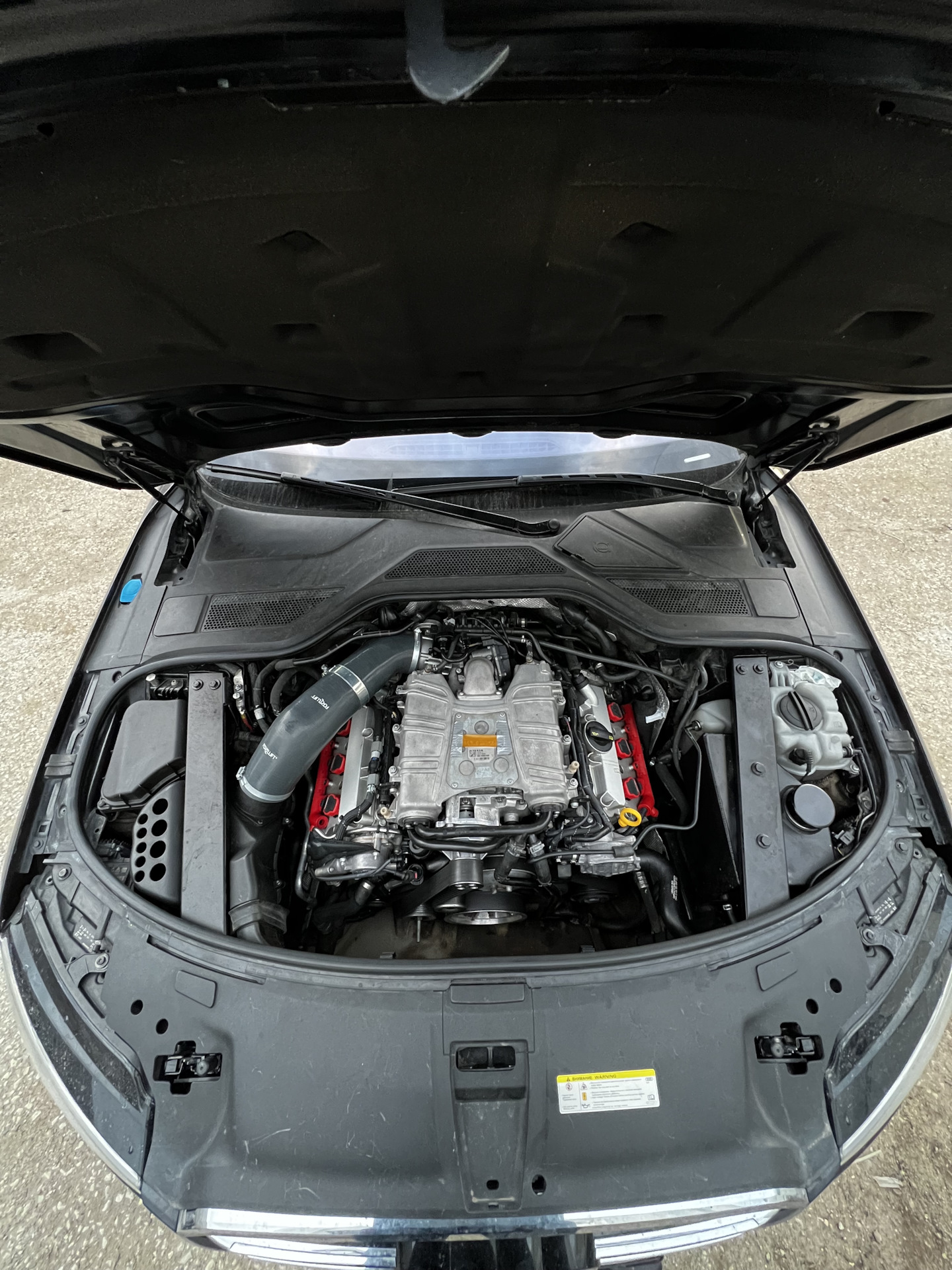

Всем привет, провёл глобальное ТО, было установлено:
Масло отделитель CREA / CREC
Маслоотделитель — 06E103547AF 1 шт в оригинале идёт Hengst

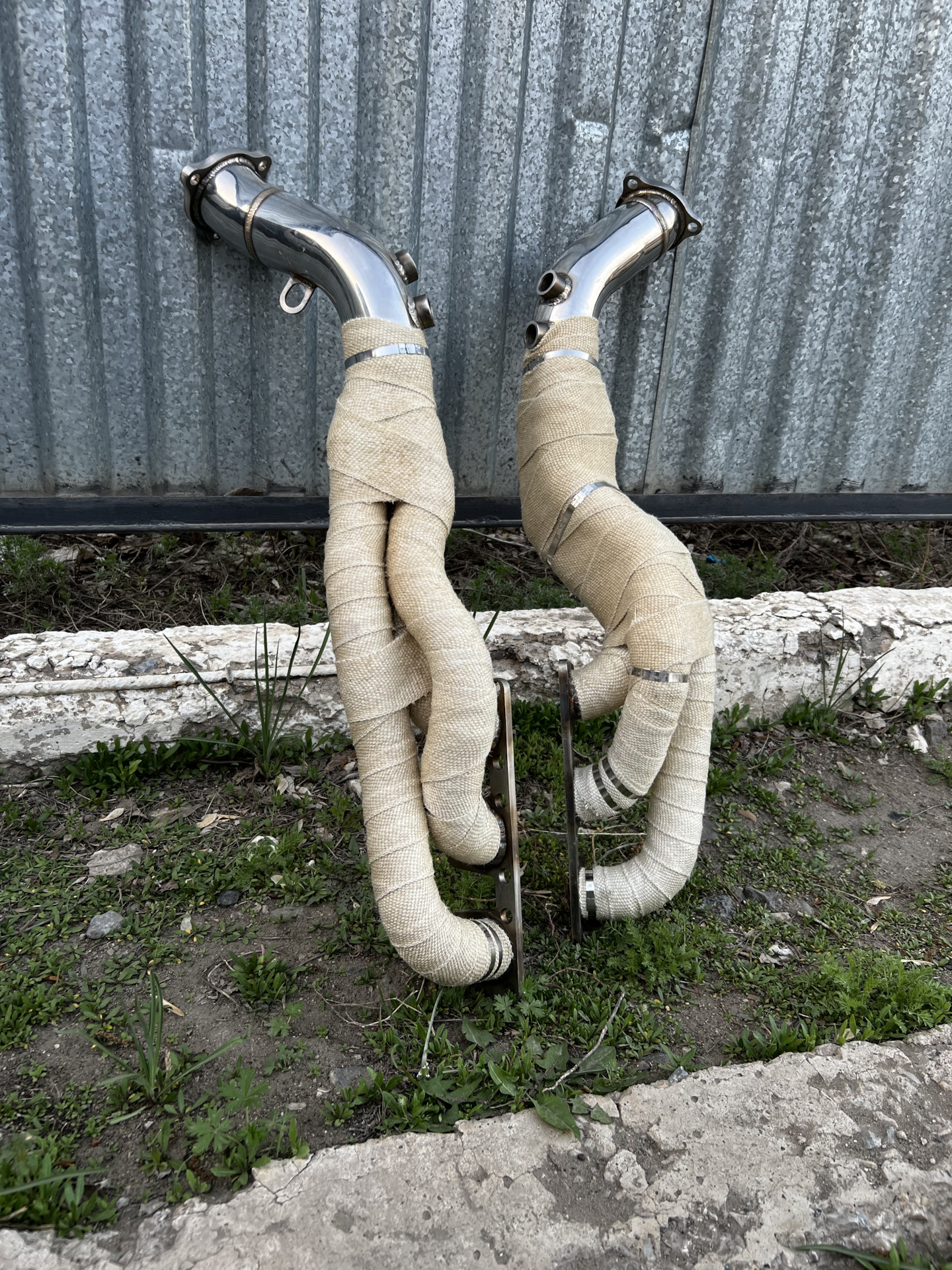

Выхлоп
Прокладка коллектора VAG 06E253039C — 2 шт
Прокладка VAG 8K0253115K — 2 шт
Коллектора с Aliexpress
Лента для коллекторов Thermo-Tec 11002 2 – 2 шт

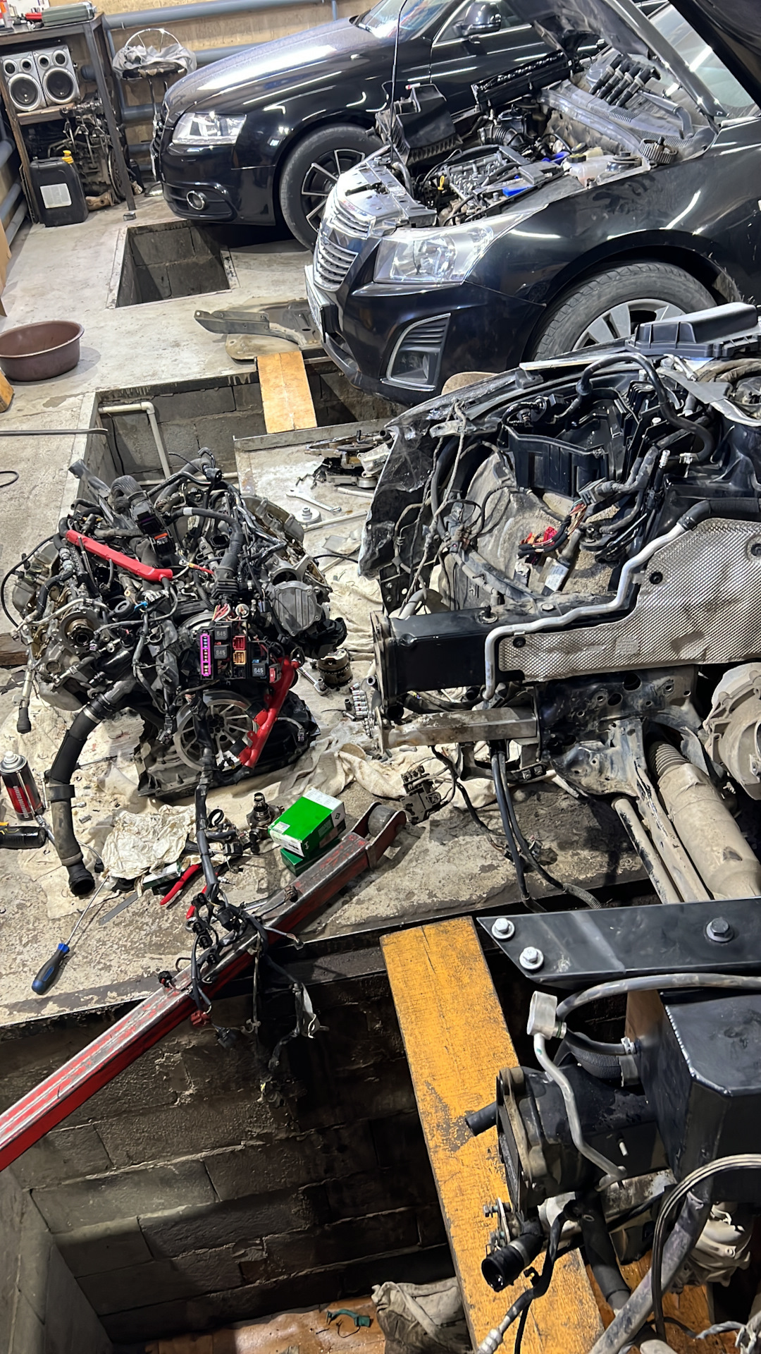

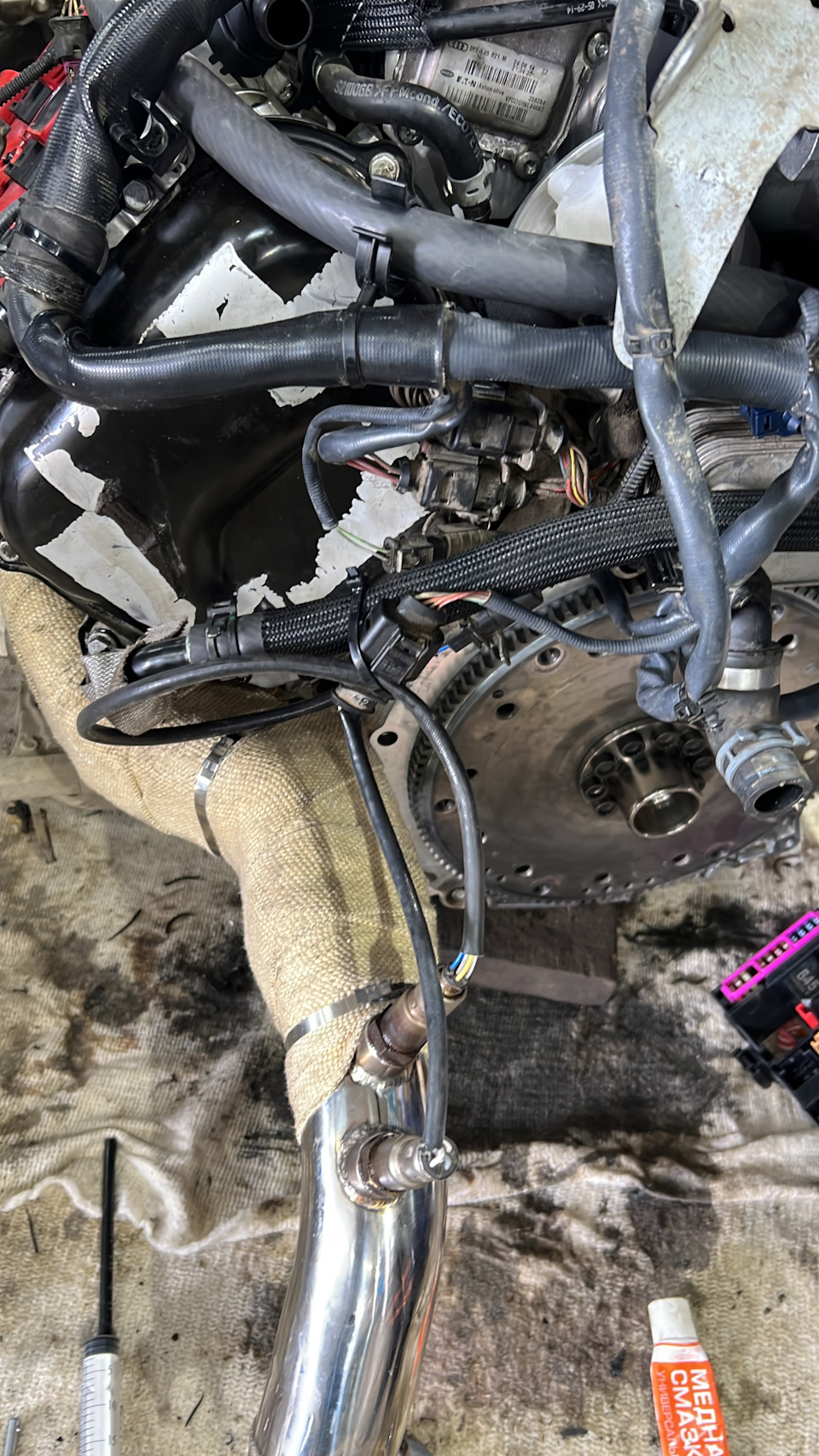

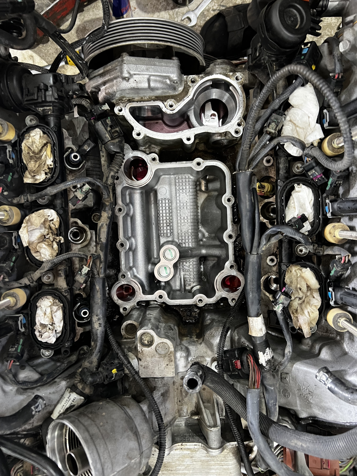

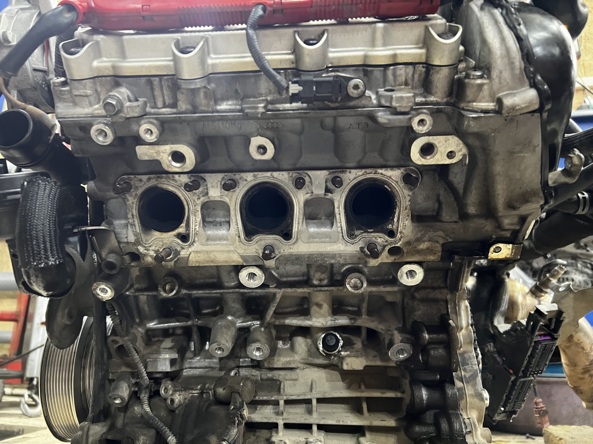

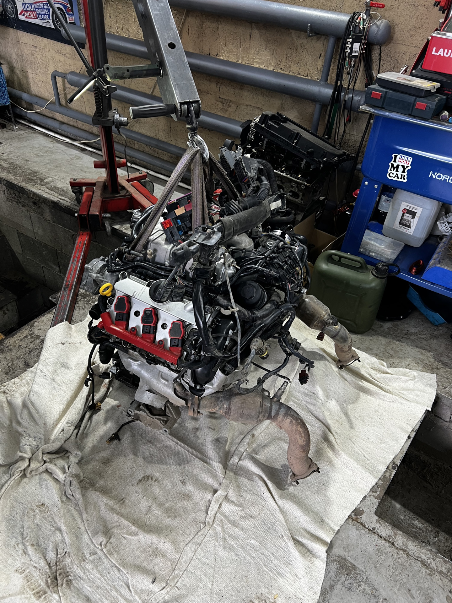

Далее прост фото.
В принципе описывать нечего, тема несёт больше информативный характер по установленным запчастям.
Можете смело закупаться по данному списку.
Большое спасибо Automaster_aktobe
Фактический пробег 150 000, замену делали из за стука в моторе думали натяжитель, замена всего перечисленного не помогла, разбираемся дальше, езжу со стуком с октября 2021 года, ни каких проблем с этим связанных нет, что за стук так пока и не понятно. То он есть этот стук, то его нет.

Здравствуйте, решили проблему ?
Здравствуйте, нет, также стучит уже 3й год.
То тихо, то чуть погромче, то вовсе не слышно.
Это стучат фазорегуляторы, давно известная проблема.
Возможно да, я так и не решил проблему.
Стук проявляется сильнее когда масла меньше нормы.

Такой же стук был на А8 D4 4.2 CDRA мотор также грм был поменен и звук не пропал подумали гидрокомпенсаторы и не лезли дальше в мотор причём на работу мотора не влияло но вижу что ты менял гидрики на холодном звука не было появляется на горячую?
И на холодную стучит, и на горячую.
Но потом бывает и пропадает практически на прогретой
Ну у меня на прогретом появлялся раздражает конечно звук но я раньше на моторе bat 4.2 звук не устранил хотя весь перетрес с фазиками потом после замены мотора только звук ушел в этот раз не стал дальше лезть если не раздражает звук лучше другой мотор купить
Да я думаю буду ездить так пока не ляжет.
Потому что на езду ни как не влияет, как валила так и валит.
Ну да правильно

что то вообще ничего не пойму, bob911 поменял цепи и кучу всего, а стук остался? тогда почему чел в клипе рассказывает, что все ОК? У меня тоже постукивает что то, но не всегда
Потомучто по цепям теперь всё ок, а по юбке поршня нет))
Или по фазику.
В общем мы не знаем что стучит

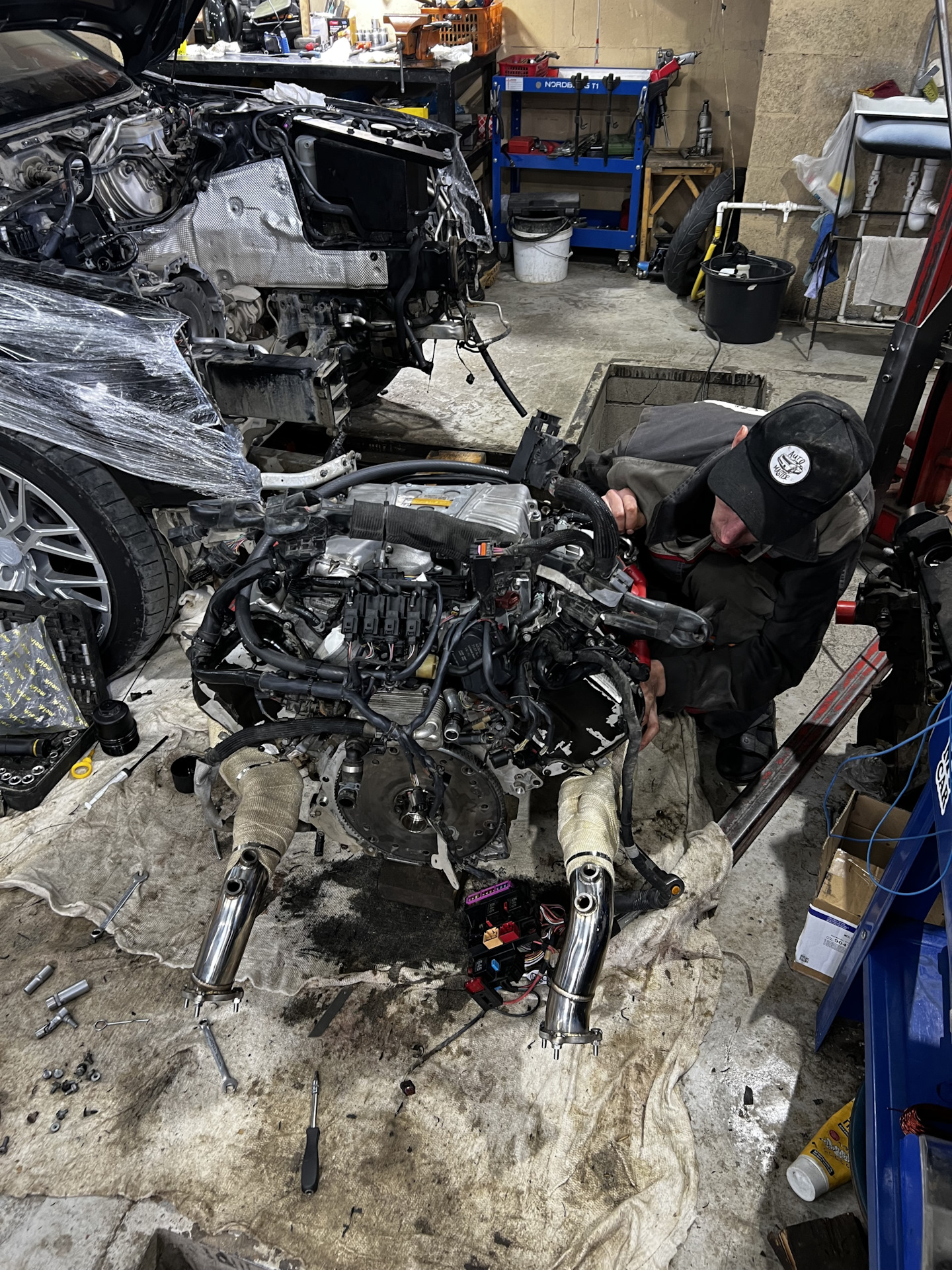

Я на прошлой неделе менял цепи… У меня мотор с подвеской и АКПП сняли без разбора морды)
У нас не было подъемника, и еще нам надо было поменять радиатор, поэтому морду разбирали)

Может быть фазорегуляторы стачат?
Вот тоже думаем, на вацапе с кем-то из группысписывались, жду как он фазики заменит, стук у него схожий.
Их из под колеса слышно фазники
Ага, слышно больше всего как раз из под колеса левого
www.drive2.ru/l/633195828248348327/
Тут есть звук стука фазиков
нет, совсем не такой звук у меня (((
сними видео звука
Оно есть залью щас на ютуб, в тему добавлю.

Коллектора тысяч 65-70 вышли с доработками, как бы дороговато, а в остальном норм.

Эндоскопию не делали?
Да эндоскоп есть, всё там идеально в цилиндрах
yamaharacer001
Договорились🤝
В коментах пишут что стучит юбка поршня
Даа, смотрел. Кто говорит заслонки в коллекторе, у кого-то поршень, фазовращатель.

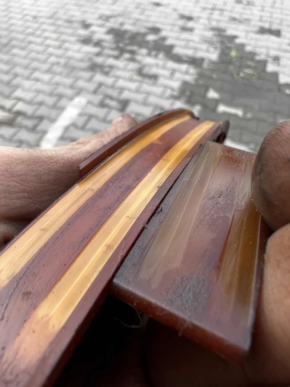

вот иностранцы из-за этого перебрали мотор и ничего не нашли, кроме обломка успокоителя в звезде коленвала
Да здесь звук другой, более глухой.
yamaharacer001
Вчера я пробовал по левой голове поочередно отключать катушки, вытаскиваешь и смотришь/слушаешь на какой стук убавится, так мне посоветовали.
Но у меня стук не громче ни тише не становился.
У нас застучало очень жестко а 500 км звук не менялся, разбираемся
