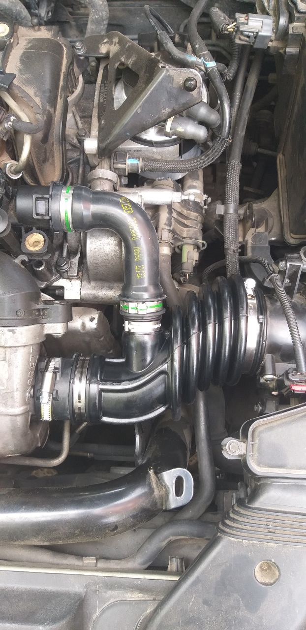

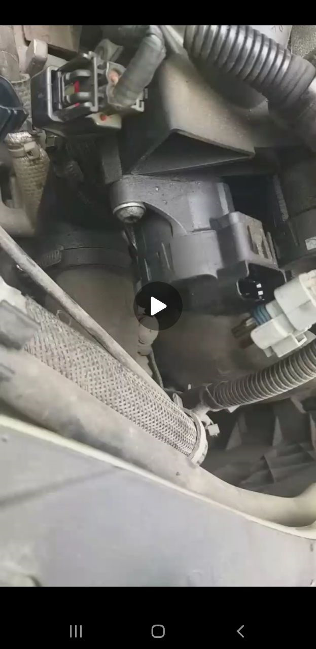

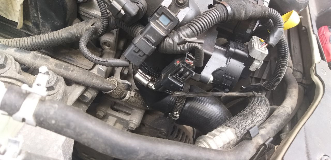

Дошли руки до запотеваний патрубков, и небольших следов на клапанной крышке.
1) Снял дроссельную заслонку, промыл (отложений мало, но изза них могло быть не плотное прилегание).
Мыл с Mannol 9970.
2) Промыл патрубок на интеркуллер, соединения.
3) Заменил патрубок "клапанная крышка — турбина — воздушный фильтр" (2389008 Metzger). Не такой дорогой, поэтому заменил все комплектом, плюс отдельно резинку между крышкой и патрубком нужно было ждать 3-4 недели…
4) Заменил резинку между турбиной и пластиковым патрубком к дроссельной заслонке (как я понимаю немного пропускало и это соединение, старая резинка действительно усохла)
5) Так как снимал патрубок с турбины на заслонку — снял и клапанную крышку. Прочистил, заменил прокладку (старая потеряла свои свойства, появились следы запотевания внизу крышки). Прокладка (0026657H Corteco)
6) Решил попробовать led лампочки в ближний свет…michi can h7 5500k — поездим посмотрим.
