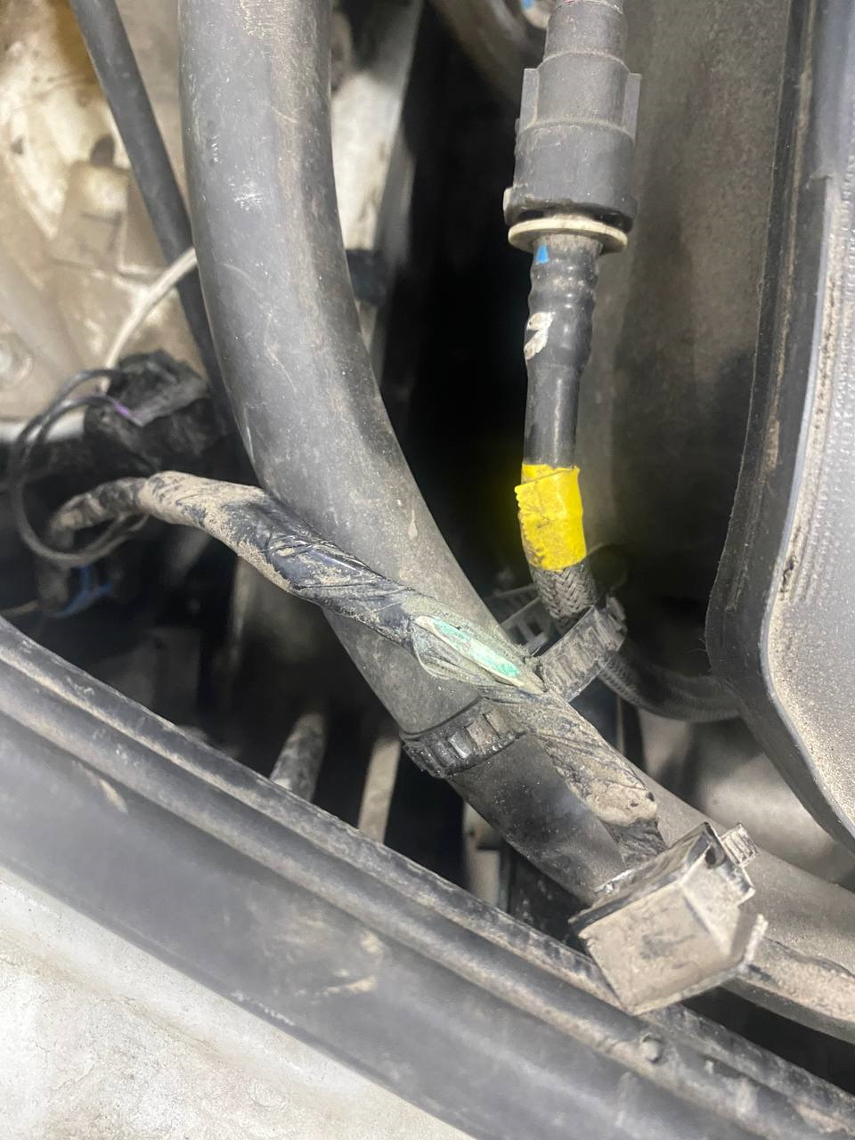

Утром был в недоумении, горит чек и не гаснет, машина едет как ни в чем не бывало.
Но чек горит, прочитали, ошибка Р0444.
Скорее всего датчик абсорбера.
У кого было такое?
В итоге нашли причину, перетерся жгут проводов.

У меня такое было. Перетёрся 2 провода в жгуте в этом же месте. Там ещё что-то "потухло", не помню. Приезжал специалист, нашёл причину, скинул ошибку. Я потом сам достал жгут и спаял провода. Перетёрся об заусенец от штампа "телевизора". Заусенец заклеил бронеплёнкой.
Да там изоляция, пол соя изоленты))) не мудрено
Нет там датчика, там клапан, управляющий механизм. Показывается только обрыв.
Менять целиком абсорбер?
Прозвонить все и попробовать разобрать. Недавно была запись кто то разобрал на Ларгусе его.
Короч жгут перетерся)
