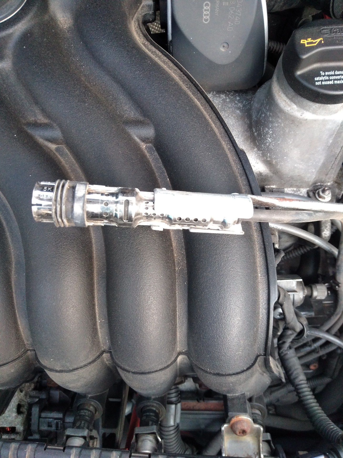

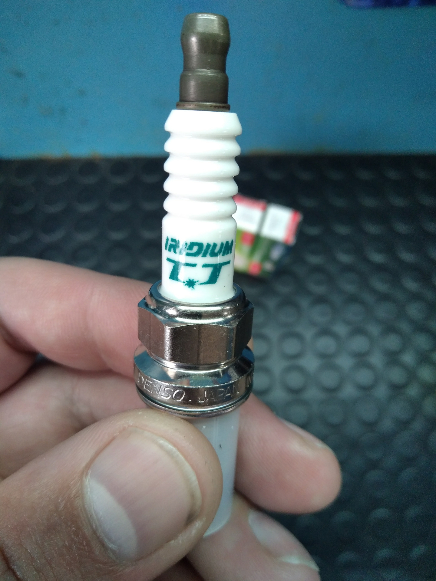

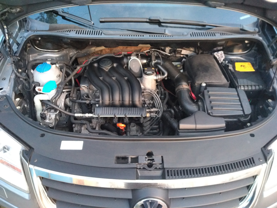

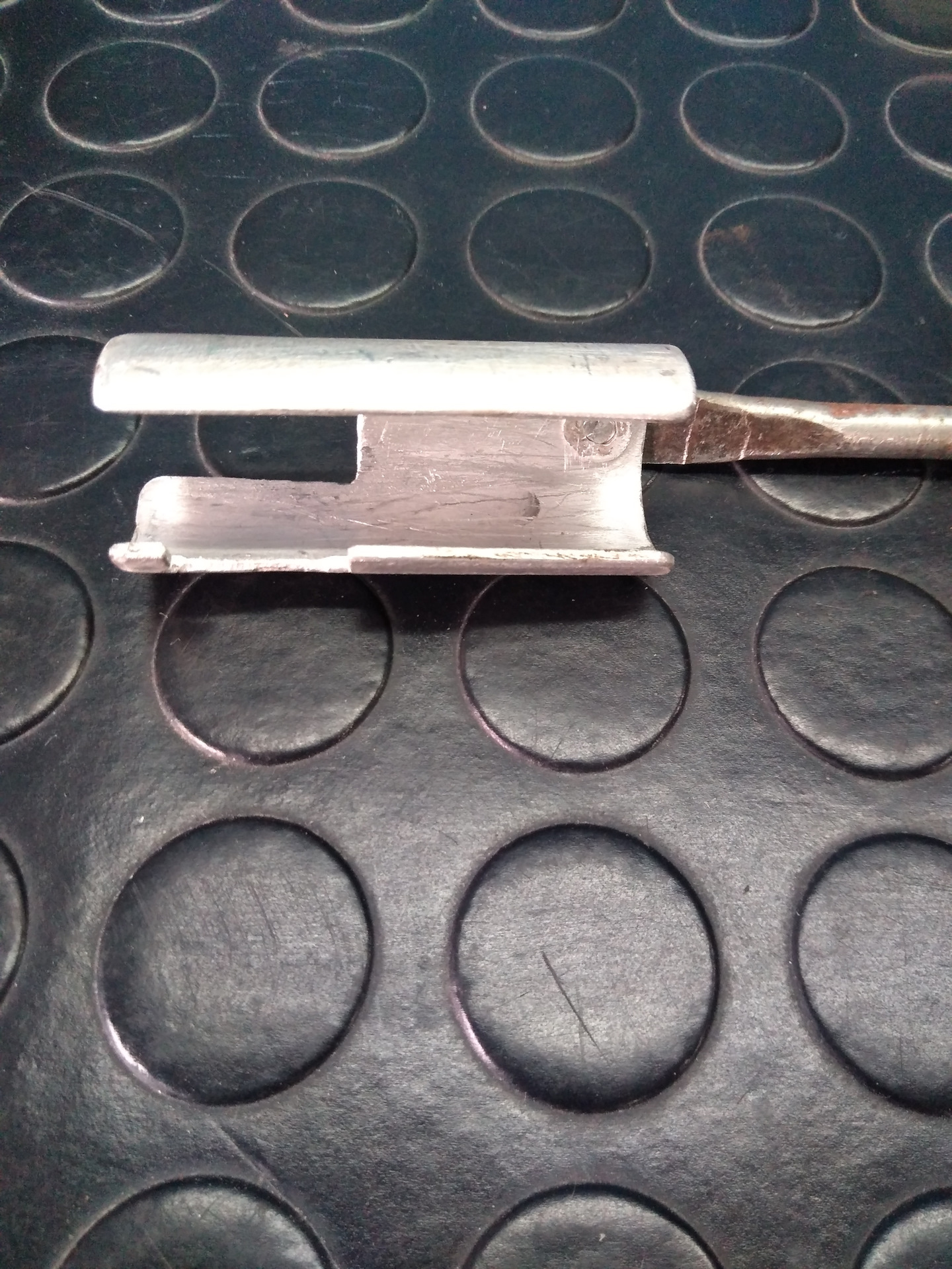

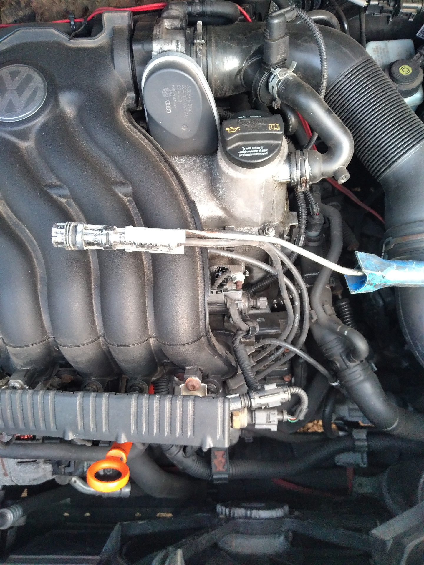

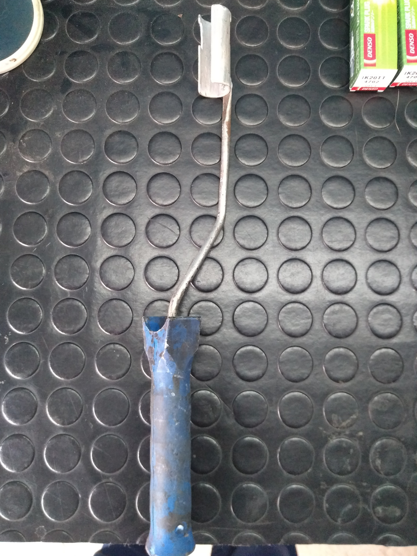

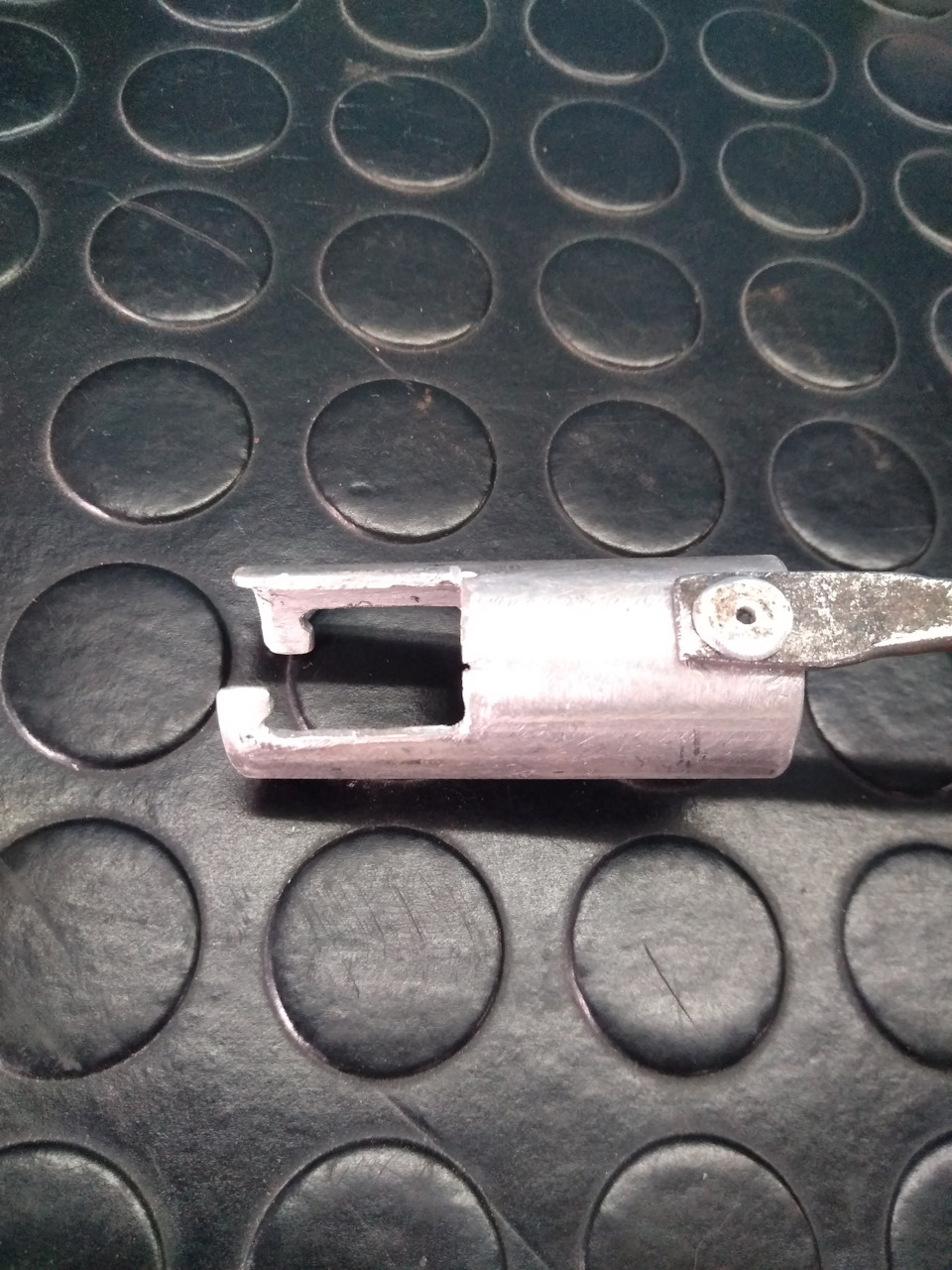

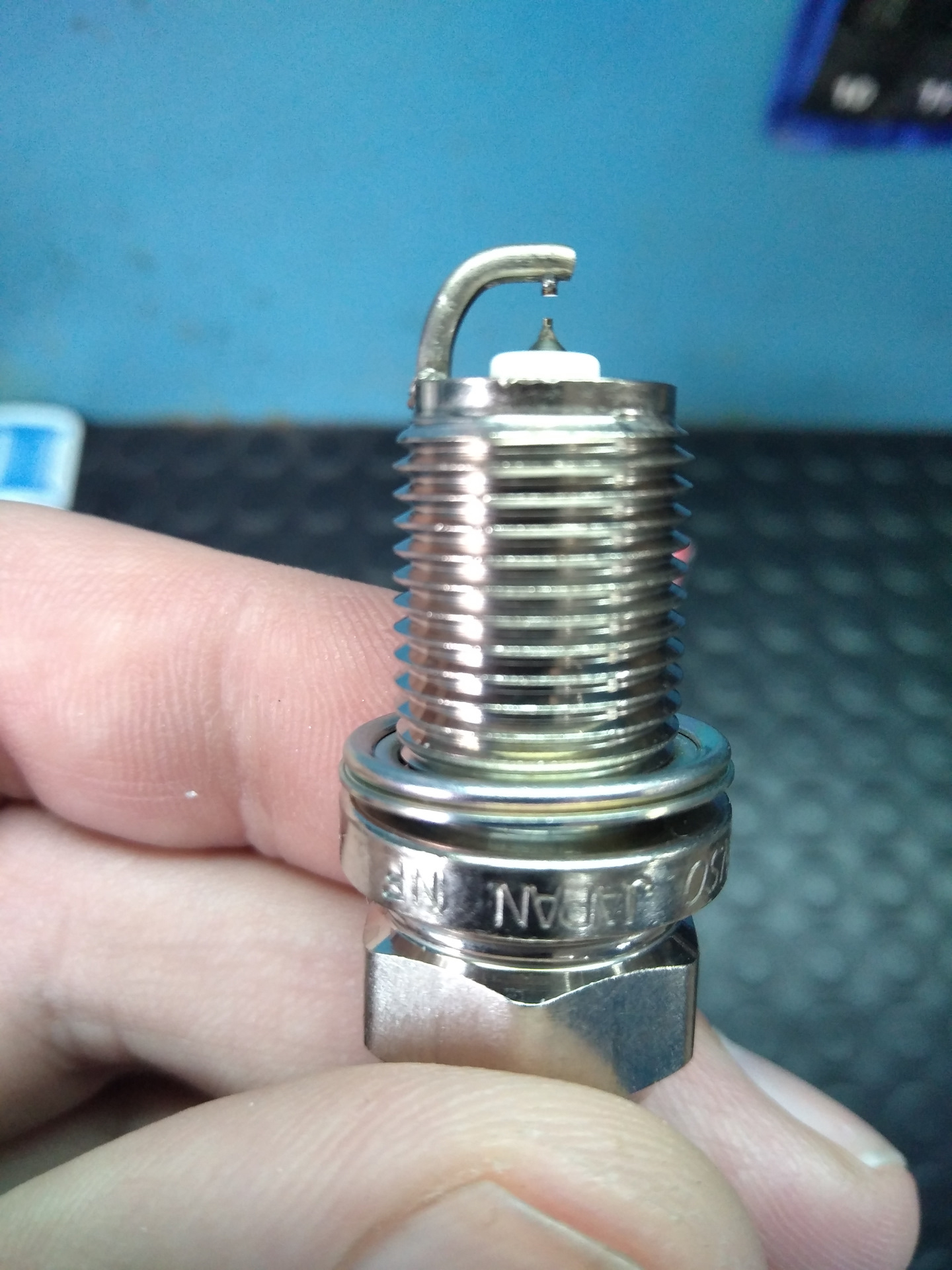

Свечи изначально стояли простые, Beru. Думал чем заменить, но так как выбор сейчас невелик, решил взять Denso IK20TT. Прочитал отзывы, вроде хорошие свечи. Самое интересное началось когда нужно было снимать свечные наконечники. Пробовал по-разному, не получается. В интернете нашёл размеры съёмника. Нашёл кусок алюминиевой трубы от раскладушки и с помощью ножовки и надфилей минут за 10 сделал съёмник. Ручку сделал из ручки для маленького валика. И дело пошло. Съёмник работает. Всё получилось.

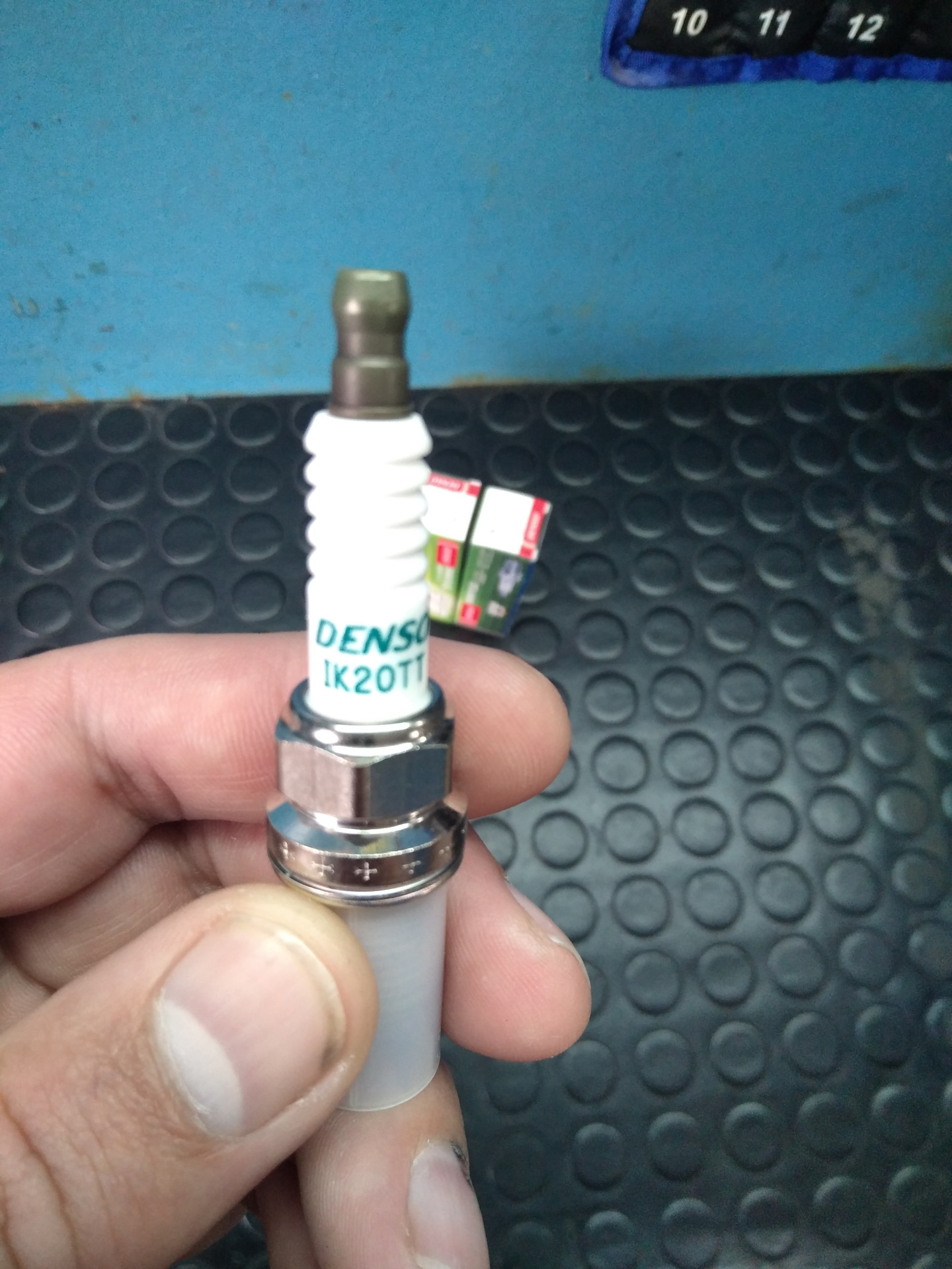

Запчасти на фото: IK20TT

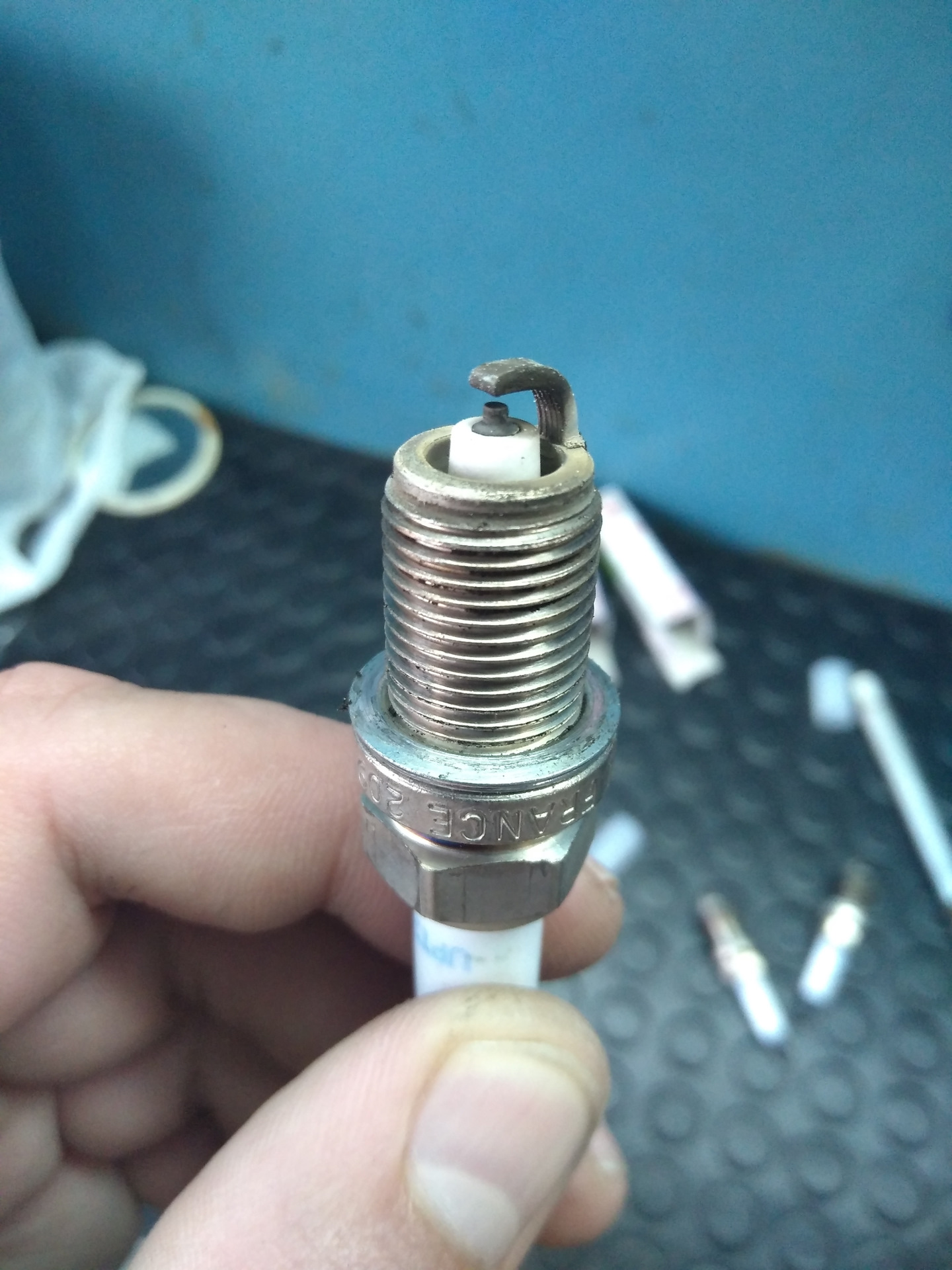

А старые прямо белые
Метан
А, я подумал об этом, но не спросил
