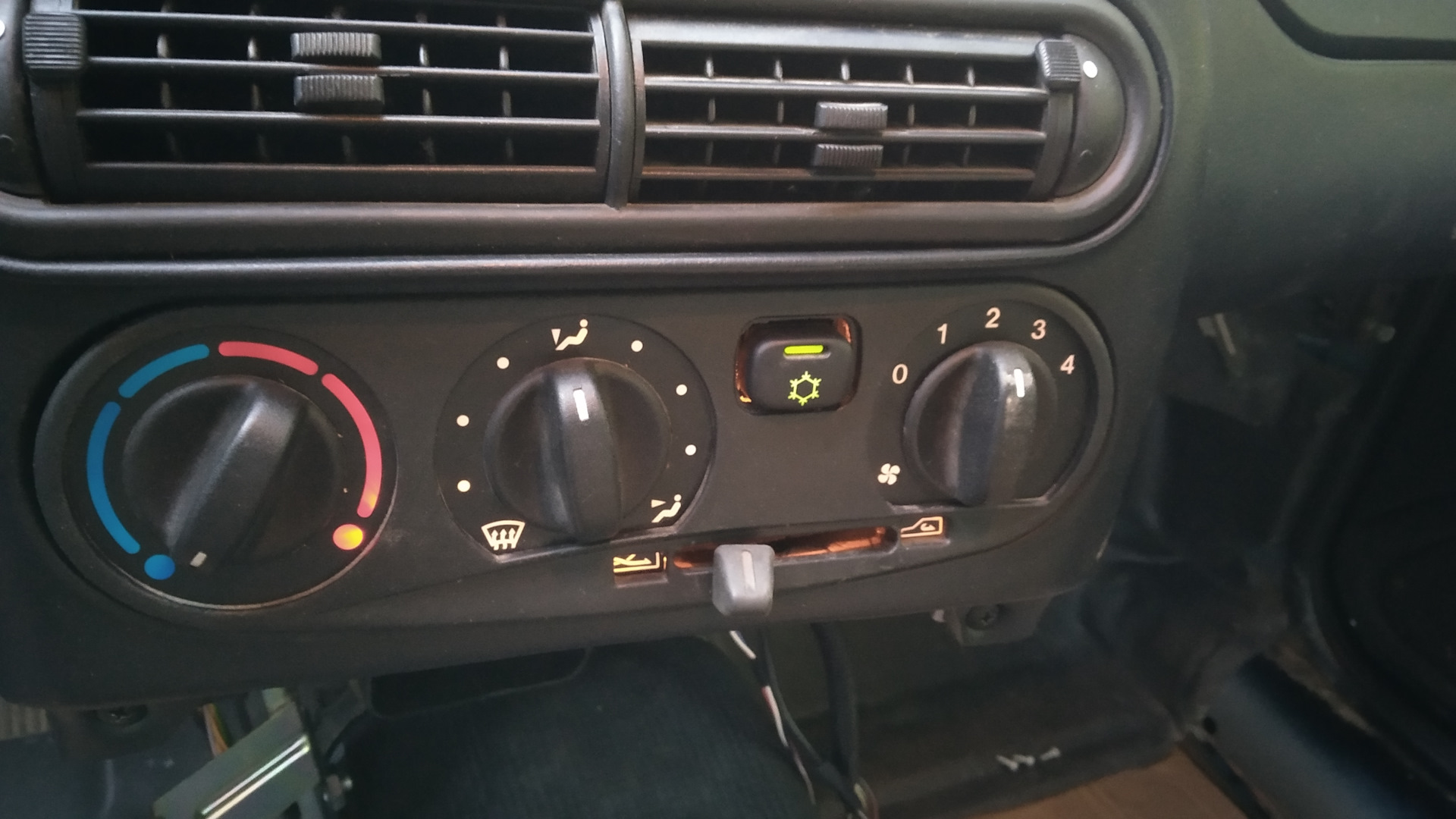

Опыт замены радиатора отопителя без демонтажа испарителя кондиционера у меня уже был, еще тот геморрой! Решил повторить, но столкнуля с определенными трудностями. ШНива 18го года немного оличается от моей бывшей 10 го года выпуска. Провозился на сей раз 4 неполных дня потому, как разобрал много лишнего.
Для садомазахистов:

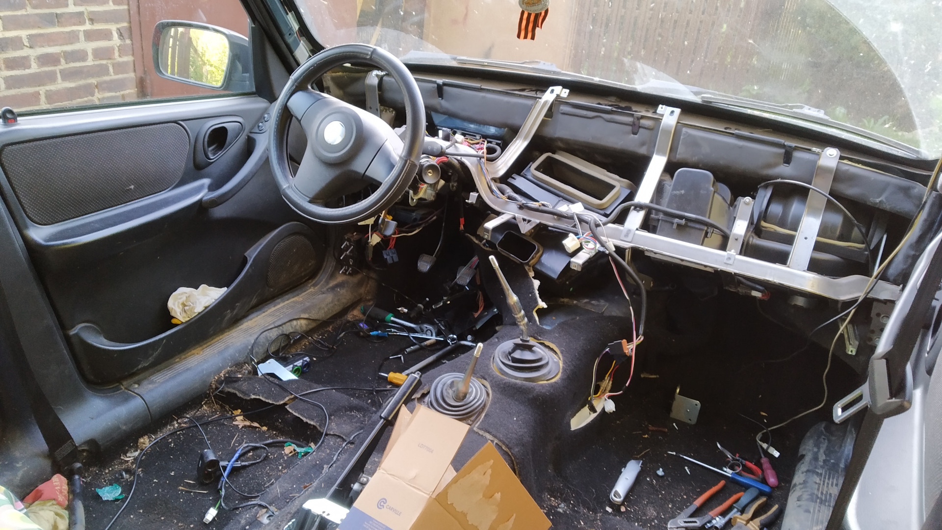

1. Снимаем оба сидения.
2. Разбираем облицовку рулевой колонки (сам руль можно не снимать)
3. Демонтируем приборную панель полностью со всеми воздуховоджами и геморроем.(водуховоды снимать не надо)
4. Откручиваем педаль Е-газа, стойку и выключатель сигнала тормоза.

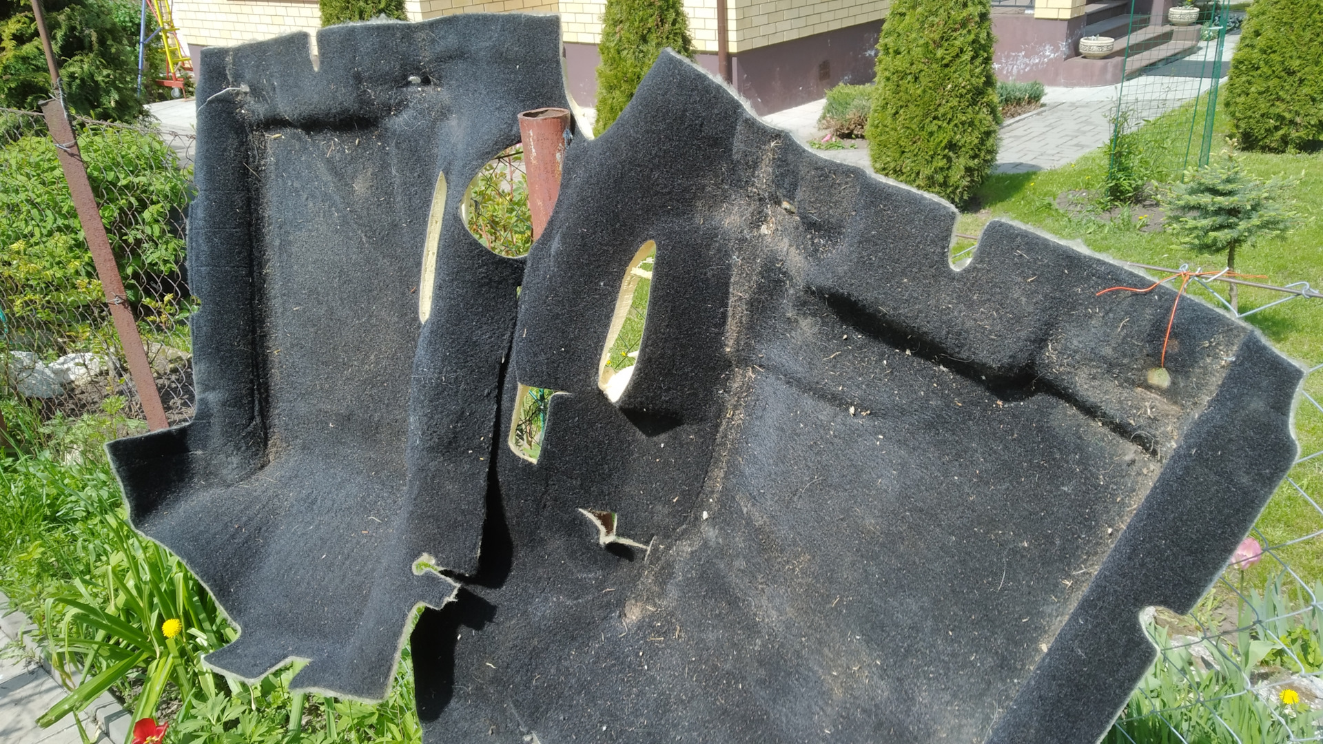

5. Убираем передний коврик (все равно придется сушить)

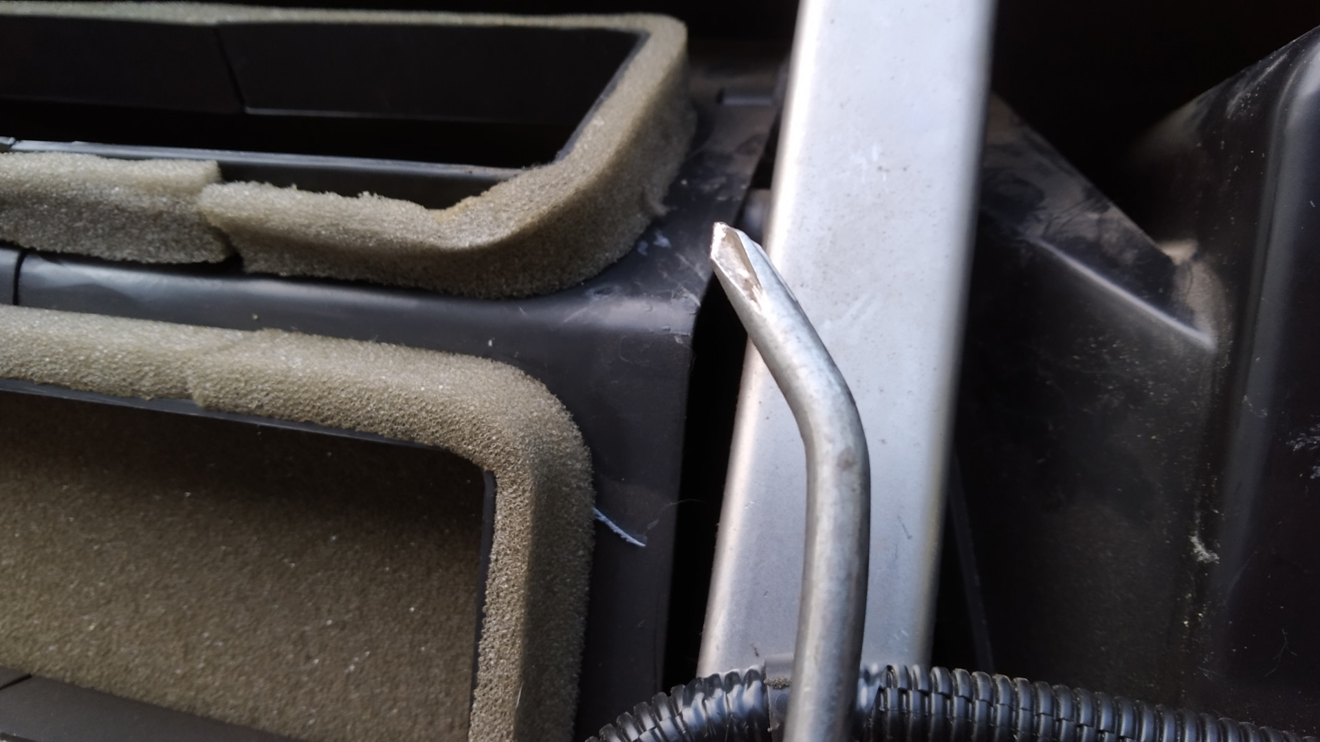

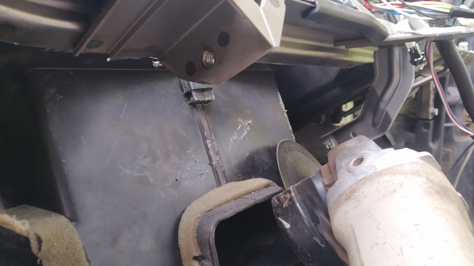

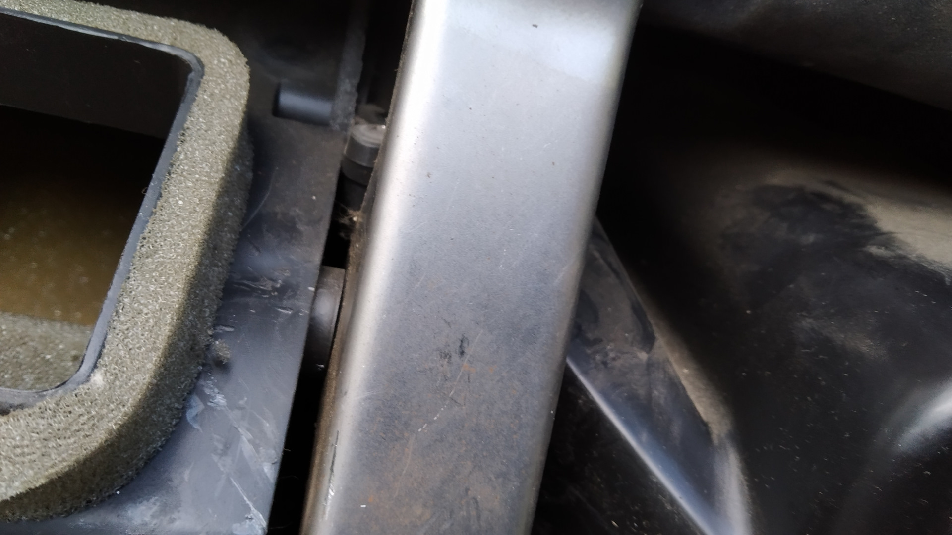

6. Отпиливаем уголок кронштейна вертикапльной сьойки. На прежней его не помню.
7. Откручиваем отопитель (два болта спереди и один сбоку.
хитрый)

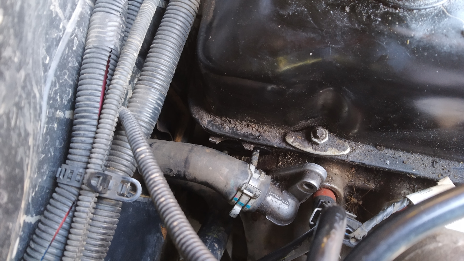

8. Отсоединяем патрубки радиатора.Верхний придется отсоеденить от головки двигателя
и выдернуть оба в моторный отсек. Откручивем уголок от отопителя. (два шурупа)

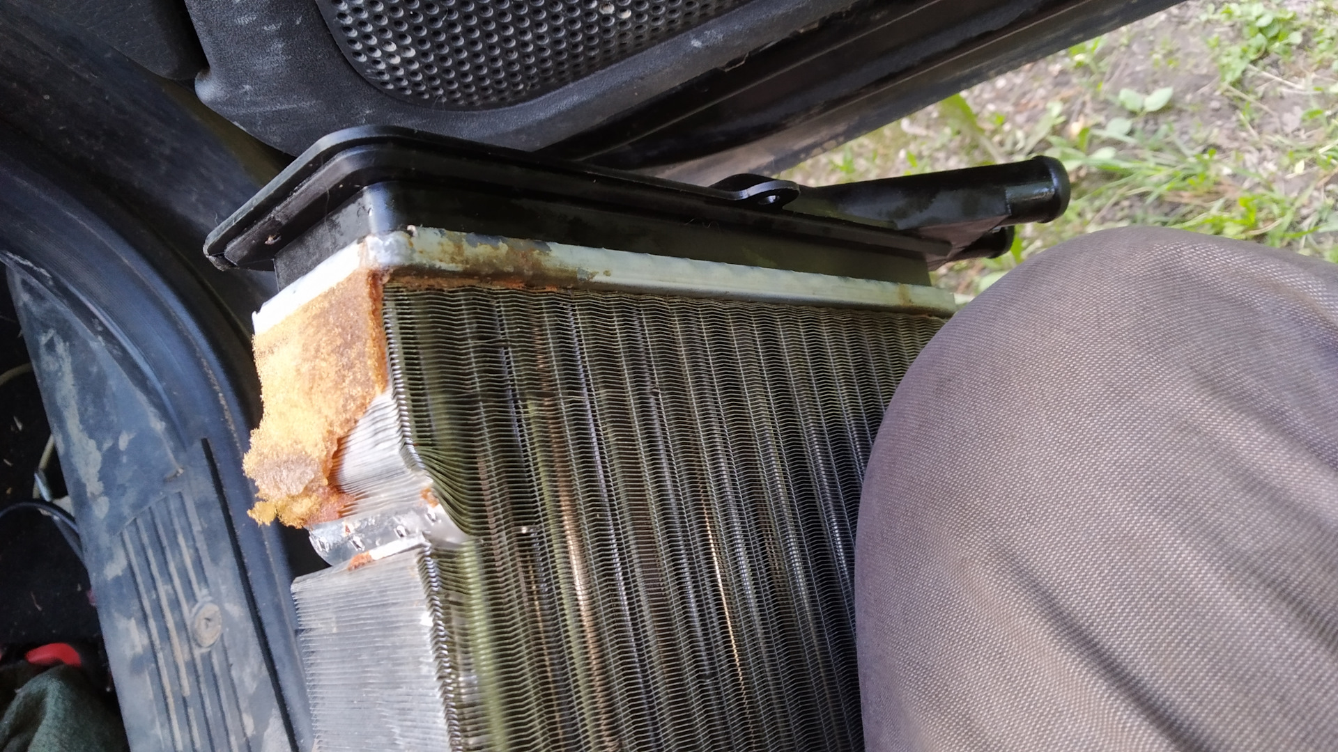

9. Откручиваем шурупы крепления радиатора.

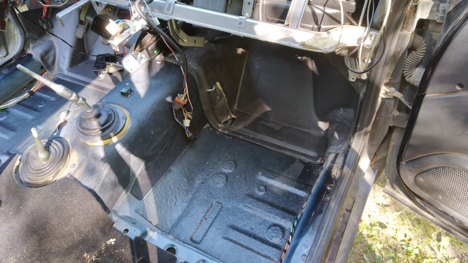

10 Раз ворачивем отопитель и вынимаем радиатор.
11. Ставим нивый. Поставил Лузар.
12 Производим сборку в обратном порядке.

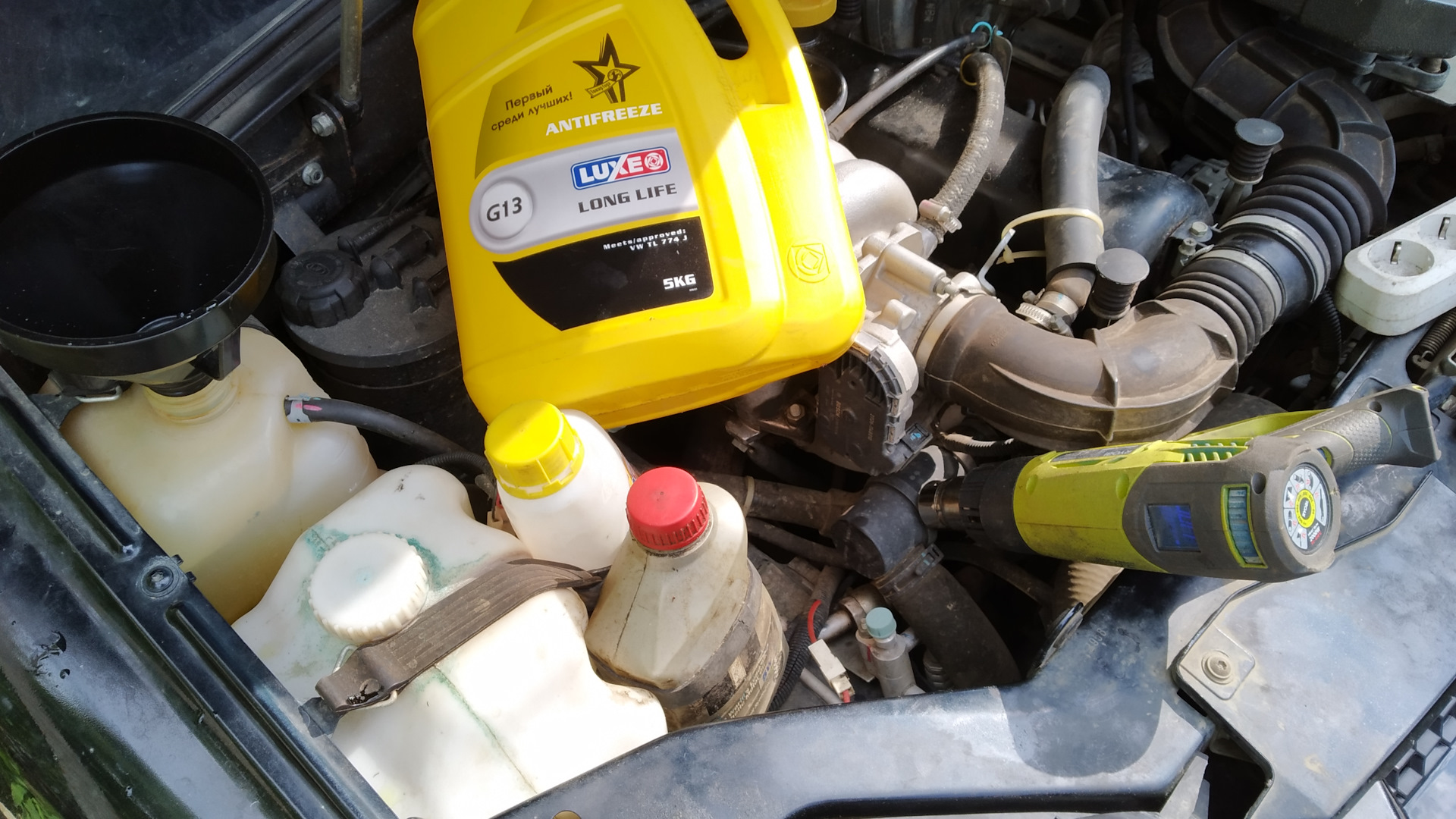

Все делаем под контролем
При заливке антиыриза разогрел термолстат феном при Т110 град С.
Небольшой апгрейд
кнопка кондея заняла законное место. (на заводе похоже ленятся)
"Смотрю я на тя хозян и не пойму. Стоило так изощряться?! Один хрен фреон заменишь."
Замена фреона с диагностикой 2000р.
Всем добра!

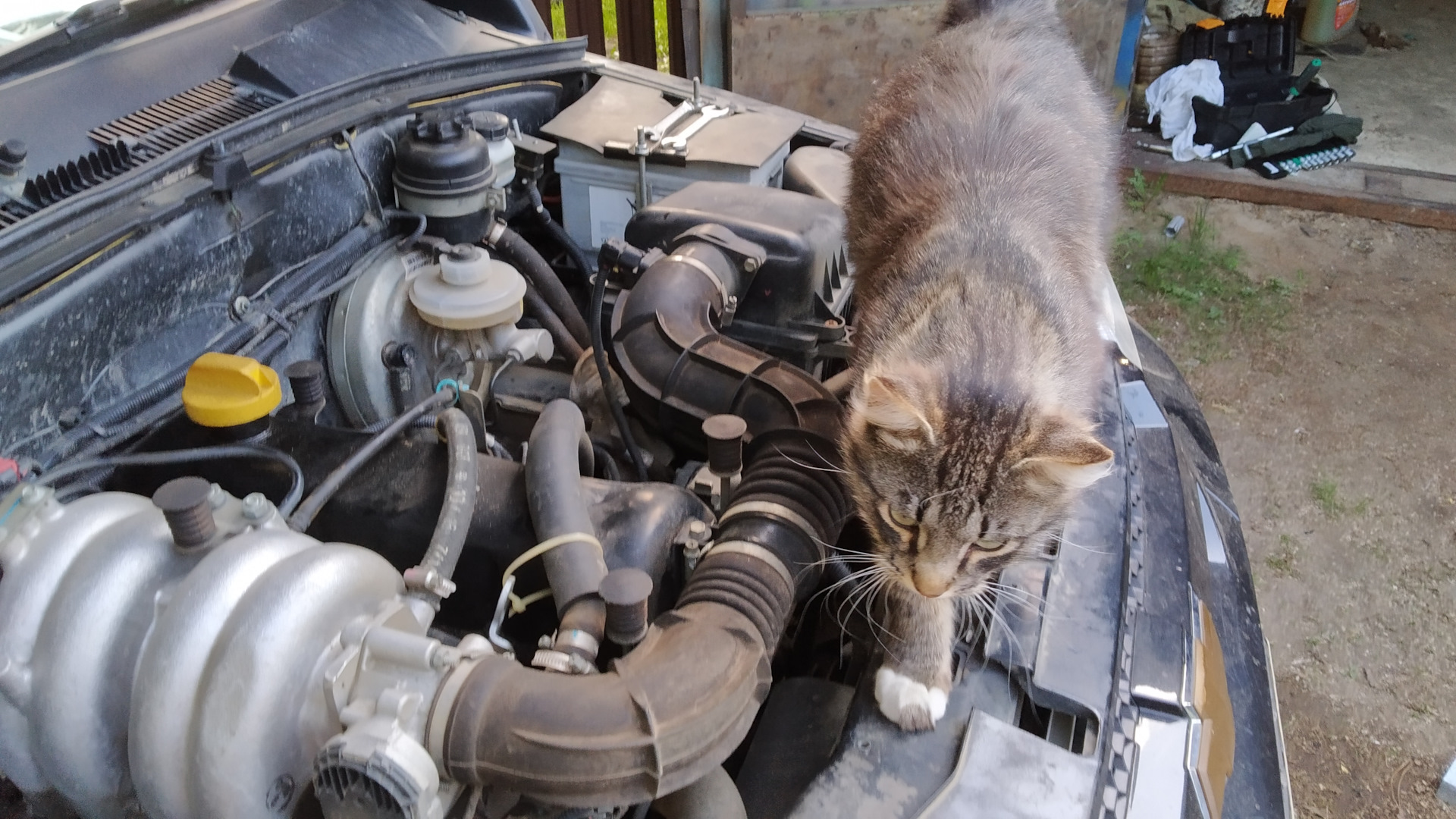

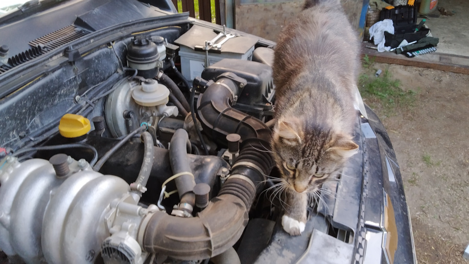

Надо было кота слушать )))
))))) Я тебе говорил, отогни ты эту железную хрень.
