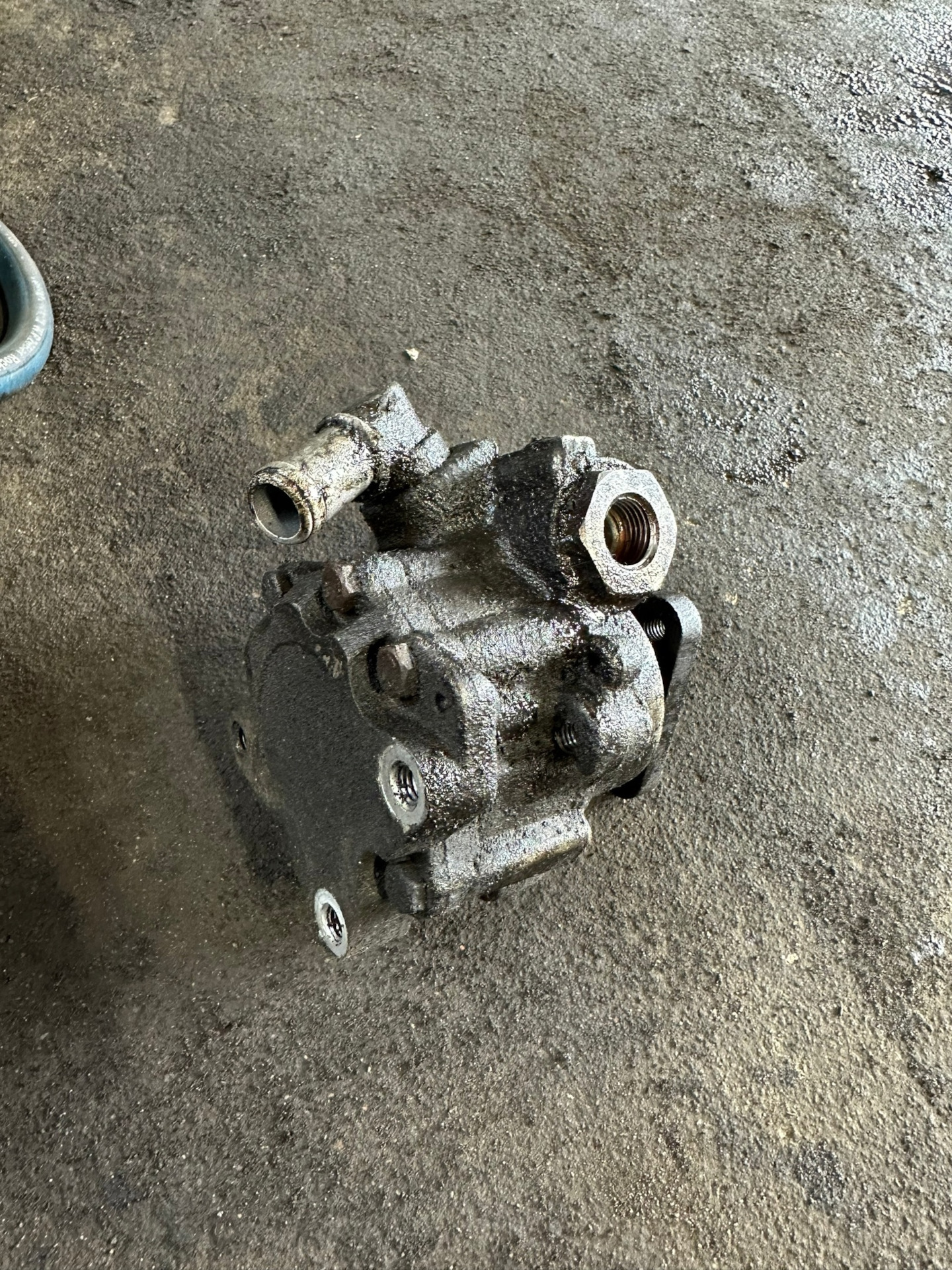

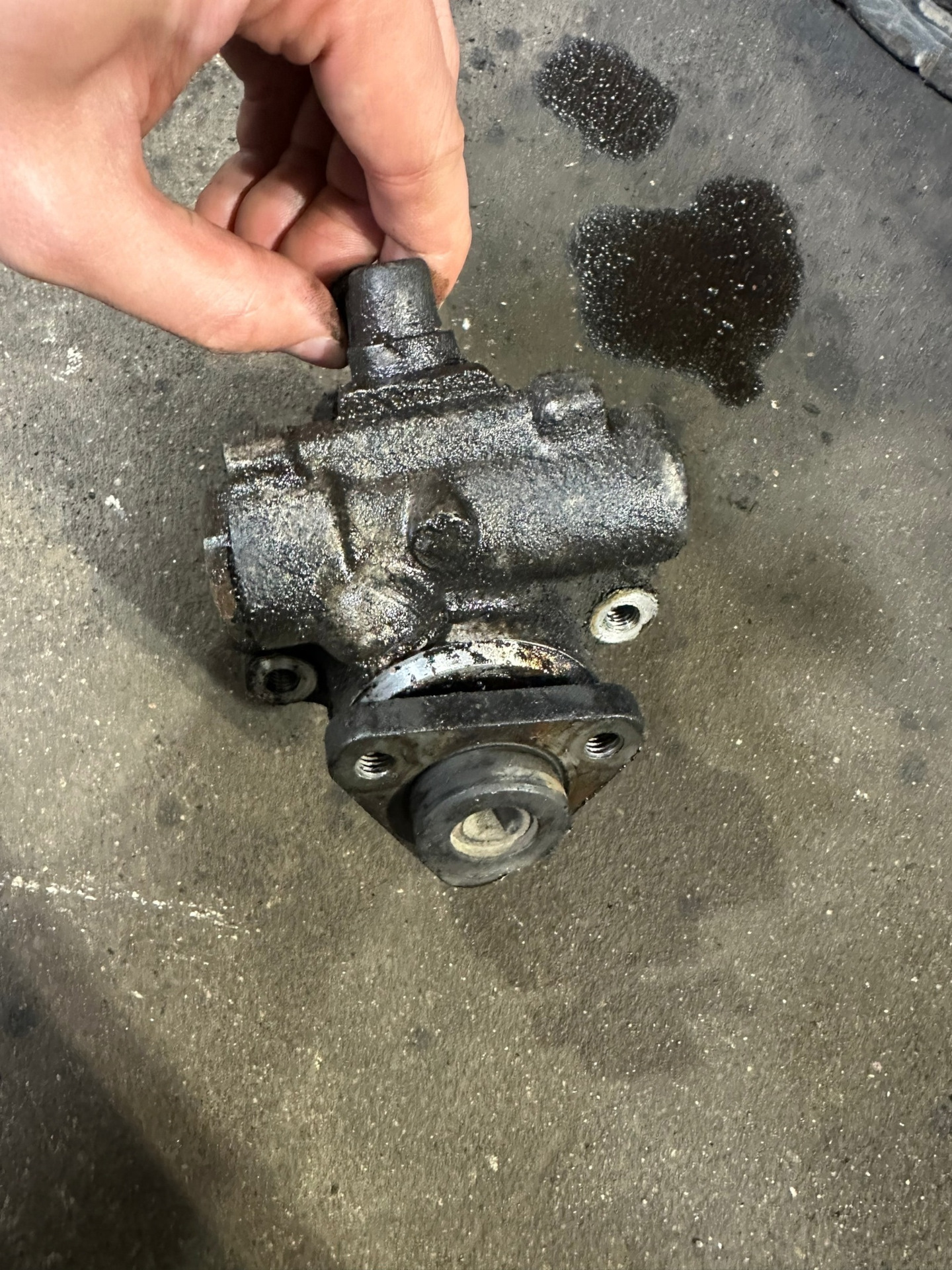

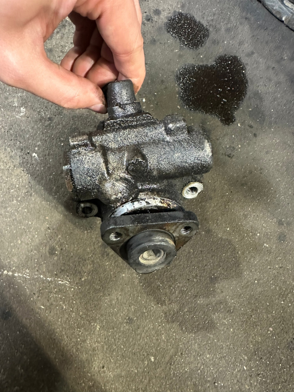

Дошли руки заменить насос ГУР, а то надоели капли под машиной)))
Старый насос капал со стороны сальника.

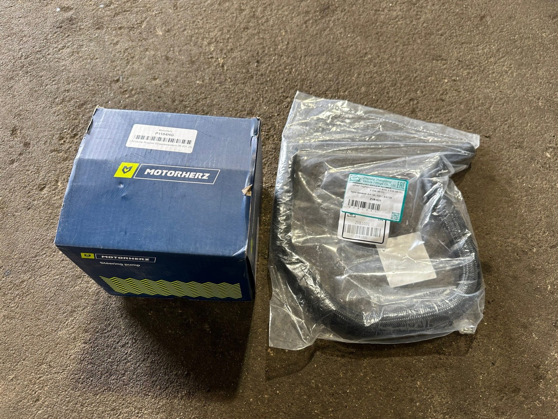

И так было куплено:
Фильтр Масляный FILTRON OE649
Масло
Gazpromneft Premium N 5W-40 (2шт по 5л) (на запас небольшой)

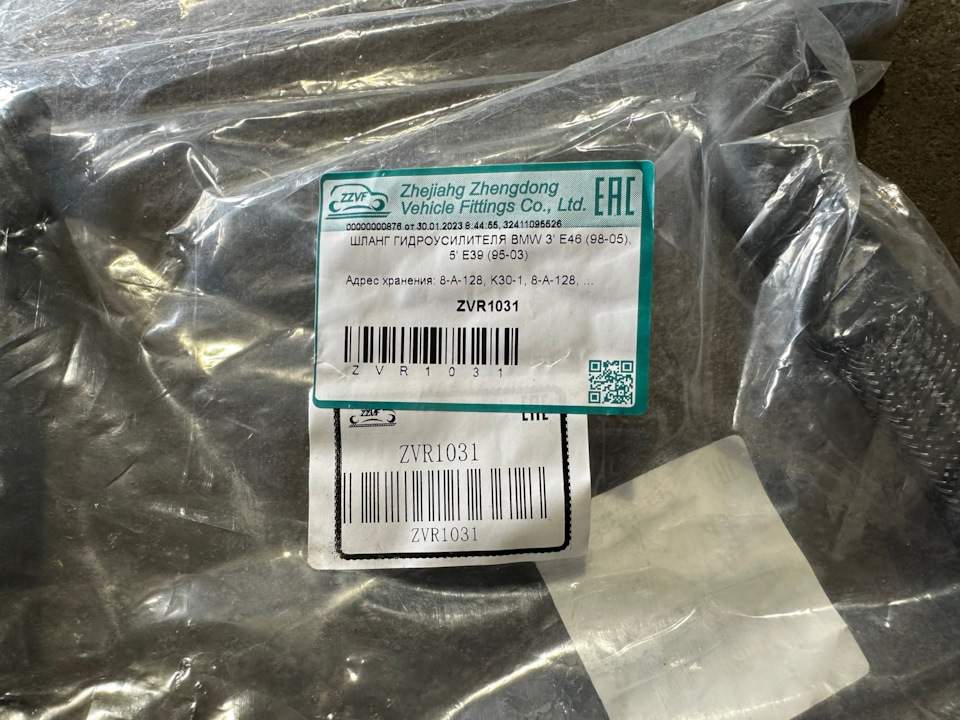

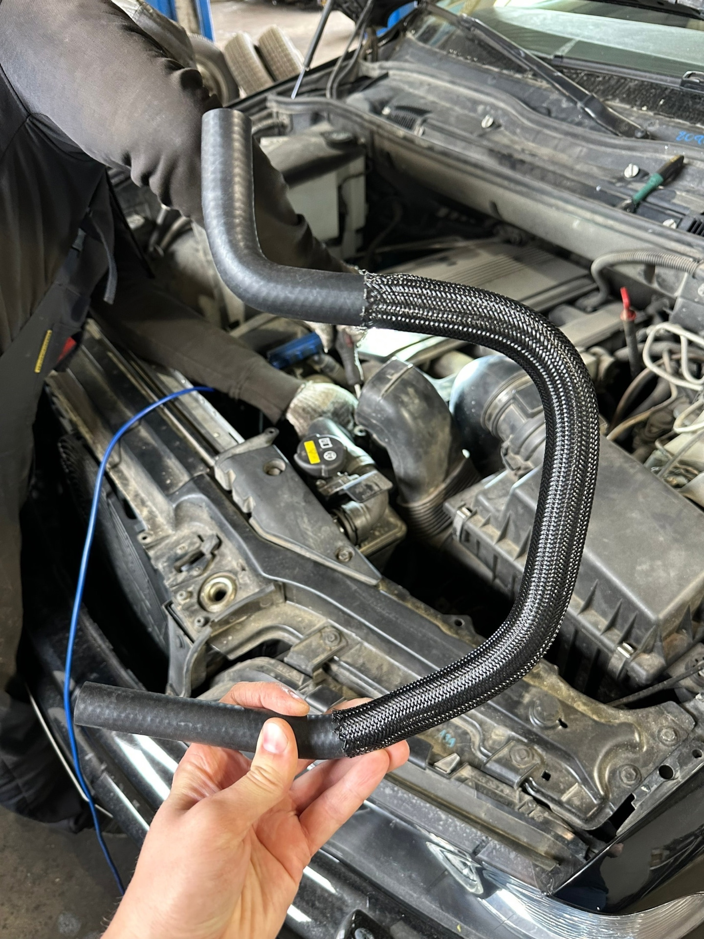

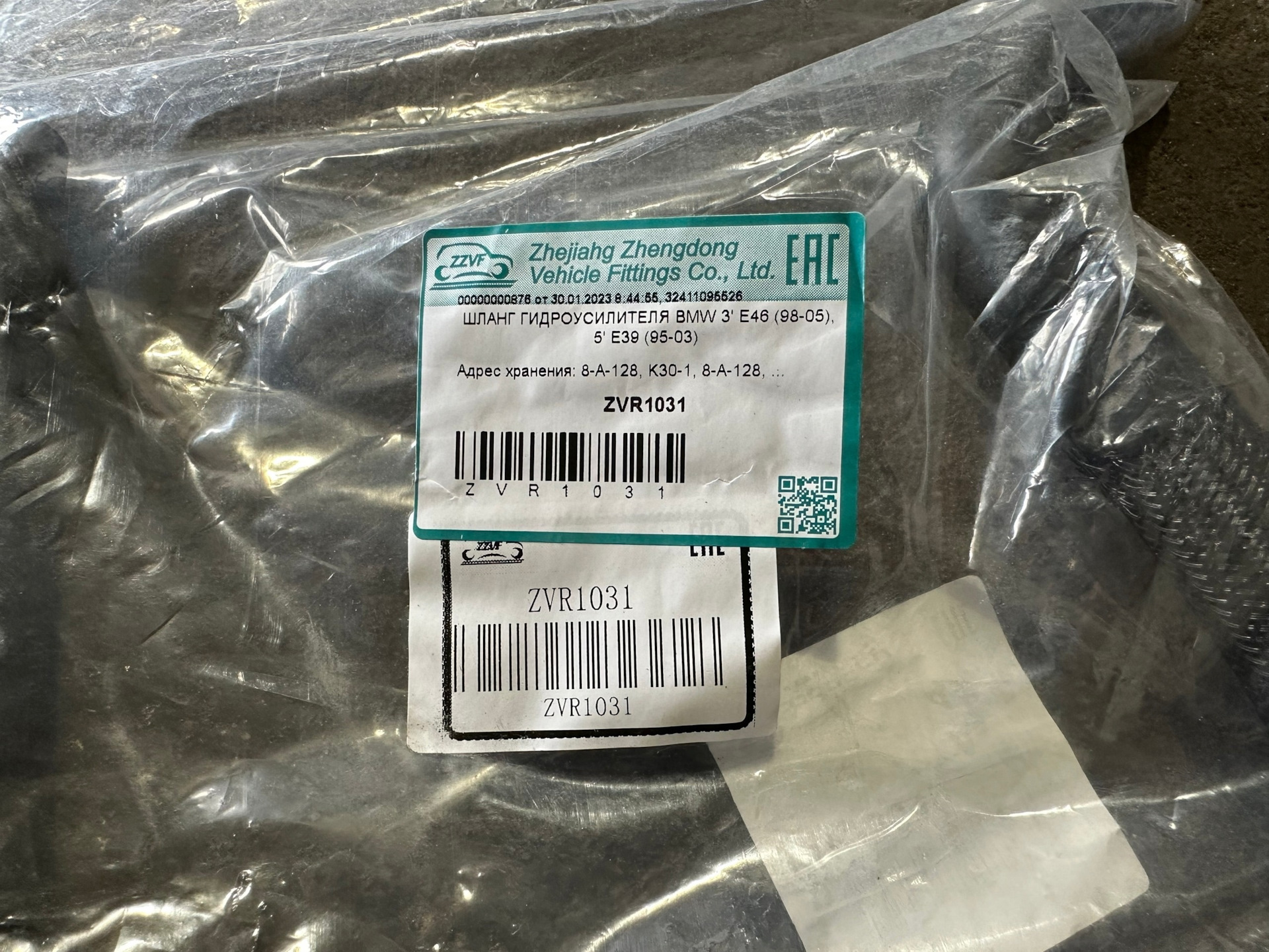

Шланг ГУР ZZVF ZVR1031

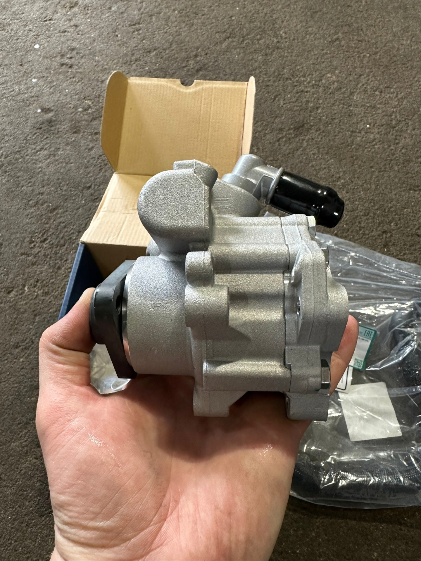

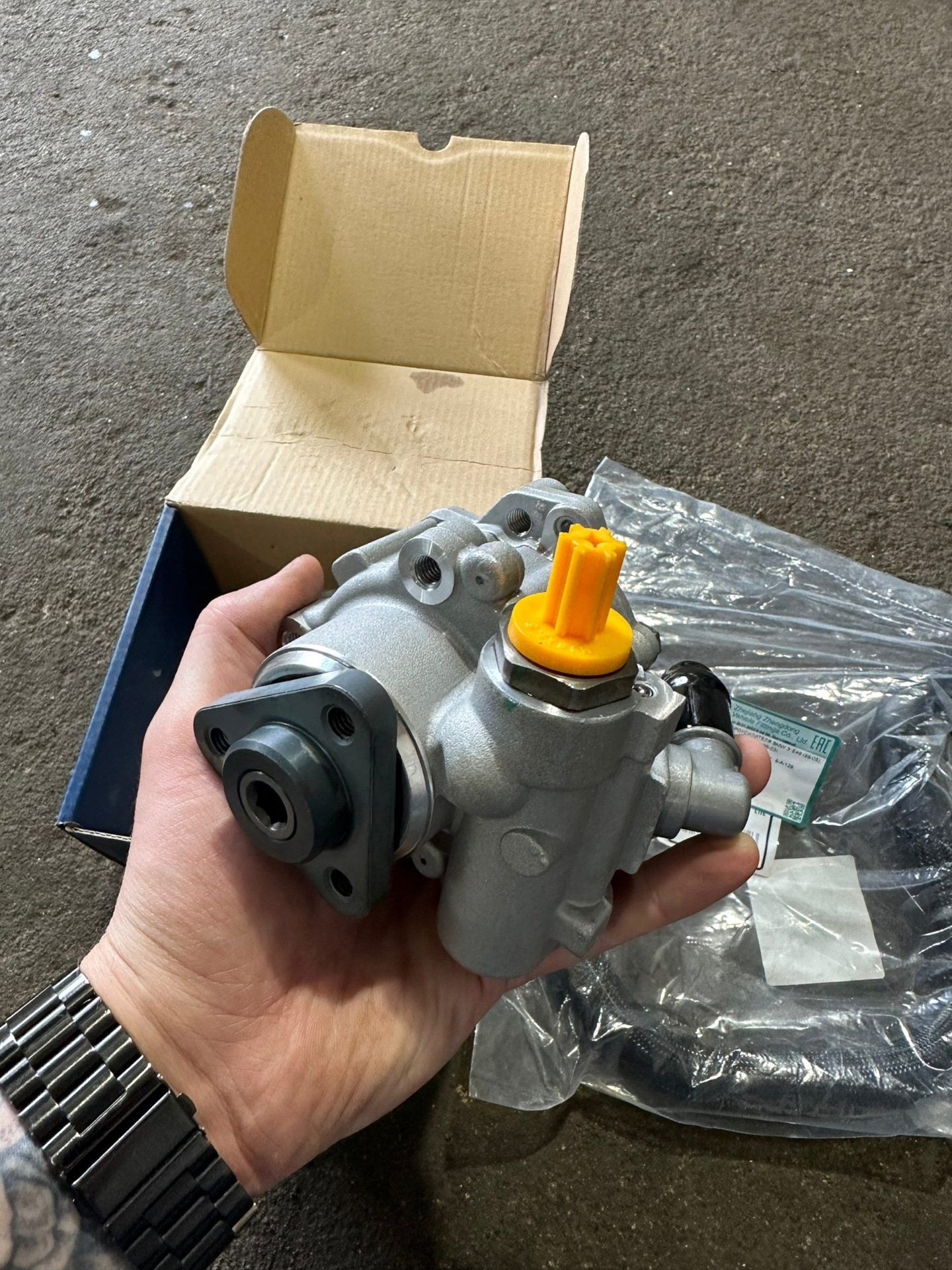

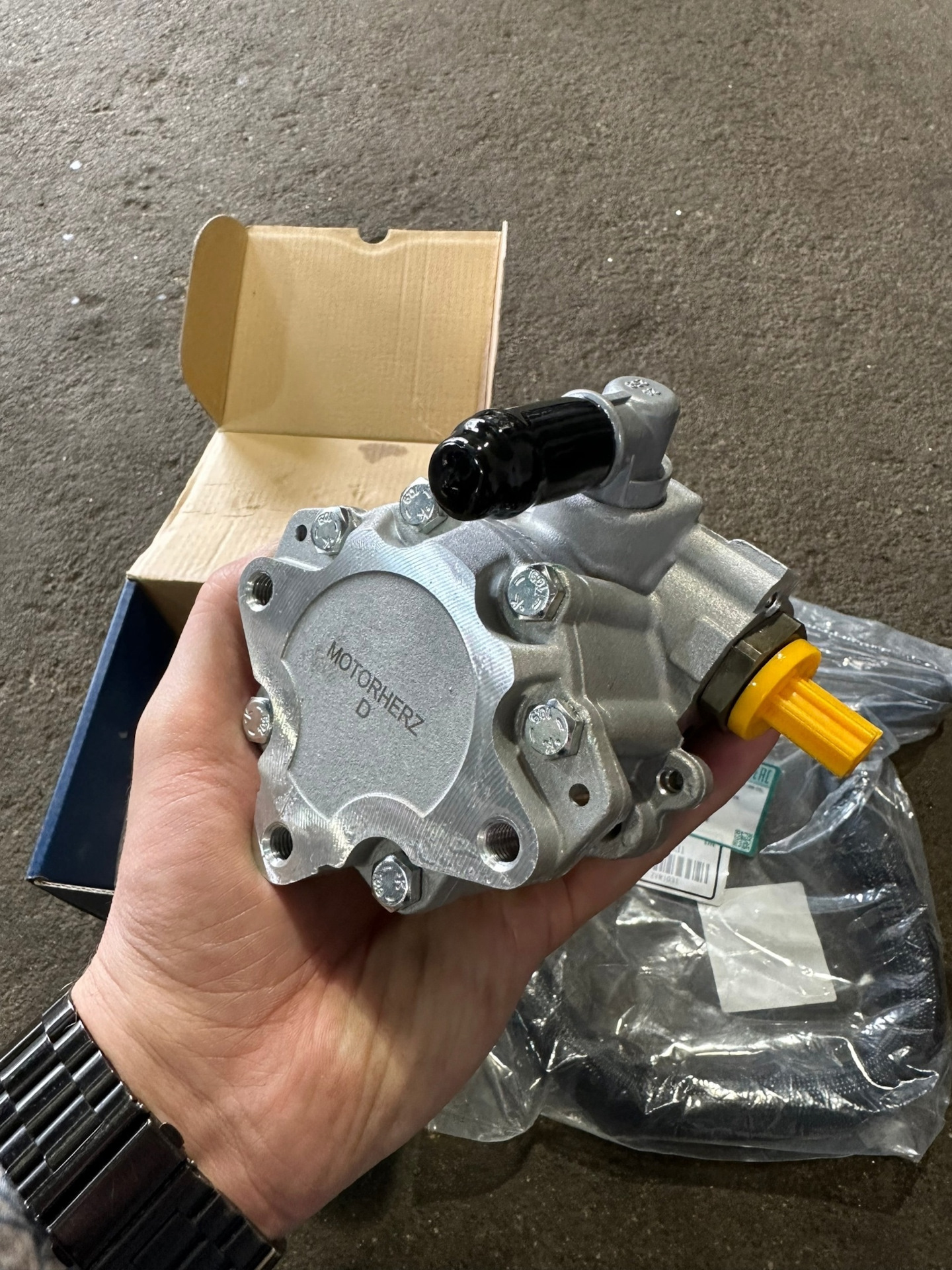

Насос Гидроусилителя Руля MotorHerz P1184HG
Жидкость ATF ZIC 1л

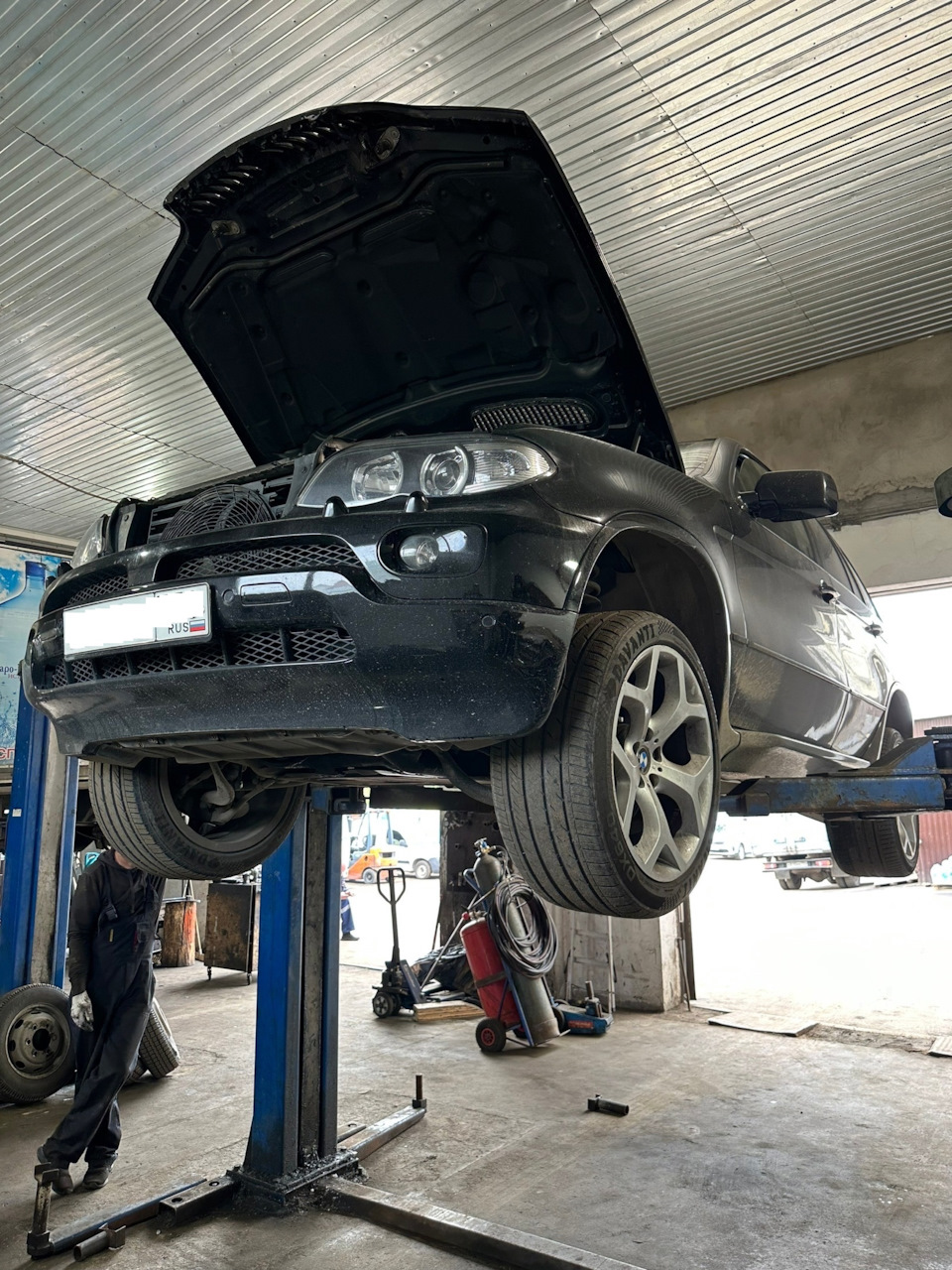

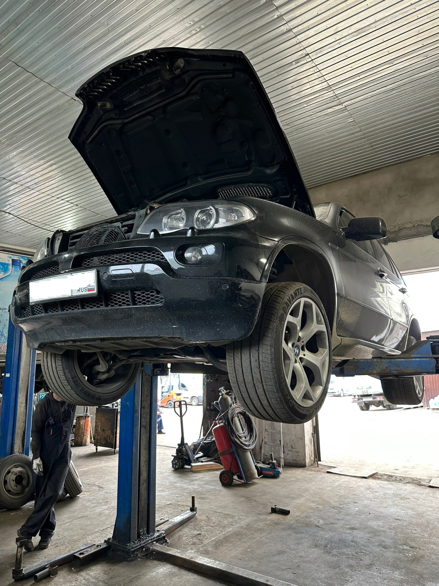

Поменяли довольно быстро.

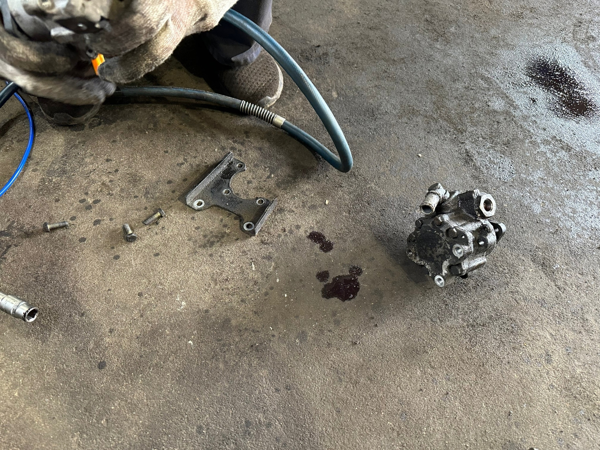

1) Слили жидкость ГУР с бачка
2) Открутили шланги с насоса ГУР и слили жидкость до конца
3) Сняли приводной ремень (ослабив натяжной ролик)
4) Открутили 3 болта крепления ГУР к ДВС (но шкив ГУР не дает вытащить насос, пришлось на месте его открутить, также держится на 3 болтах)
5) Открутили ШКИВ ГУР
6) Вытащили насос с кронштейном
7) Перекрутили кронштейн на новый насос ГУР MotorHerz
8) Засунули обратно и прикрутили шкив
9) Прикрутили на место насос и вернули ремень назад
10) Заменили старый шланг на новый ZZVF ZVR1031
11) Залили новую жижу ATF (у меня именно ATF, а не CHF)
P.S. Бачок ГУР у меня стоит новый. Если у кого не менялся — лучше замените (в нем фильтр)
Старый насос оказался немного печальным, у штока(на чем держится шкив) видимо разбит подшипник, ибо за него берешь и он люфтит и чуток подкусывает.
Кстати, я удивлен как теперь крутится руль. У друзей есть е53, везде туго руль крутится, у меня тоже крутился туго. Друзья меняли НАСОСы и не помогало. До этого у меня была е87 и там тоже тугой руль был всегда.
А сейчас кручу и он намного легче стал. Я сильно удивлен))
