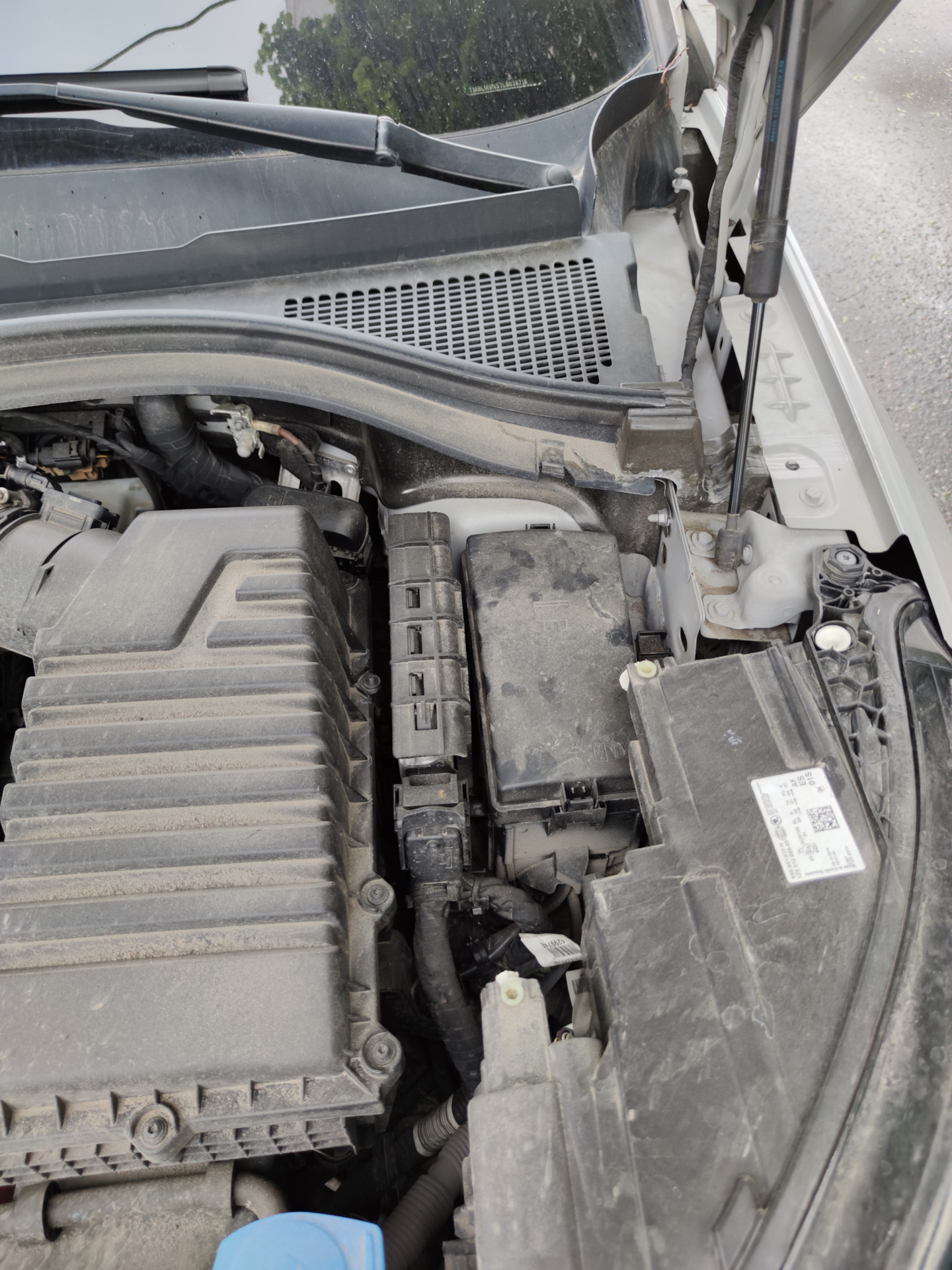

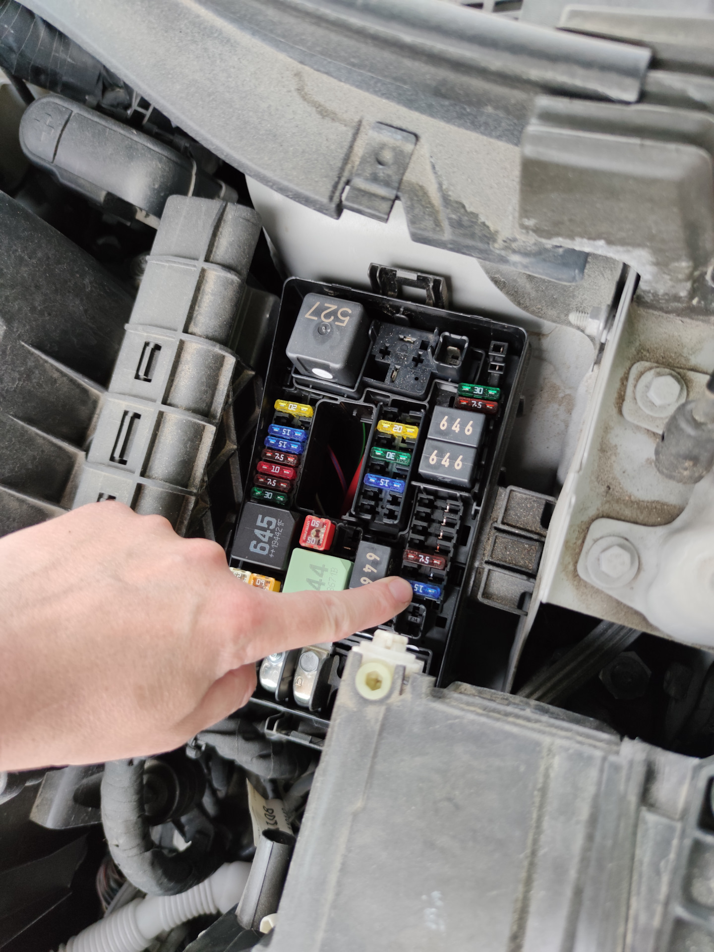

1. Первое что нам нужно сделать (Если конечно вы не хотите поднять на уши весь двор), это отрубить звуковой сигнал, иначе после того как отщелкнется 1 край подушки, будет БИИИИИИИИИИИИИИИИИИИИИИИИИИИИИИИИИ.
Открываем капот, нам нужен блок предохранителей.
Нам нужен Пред под номером 15, он же на 15А.
Вынимаем его, закрываем капот и идем в салон.

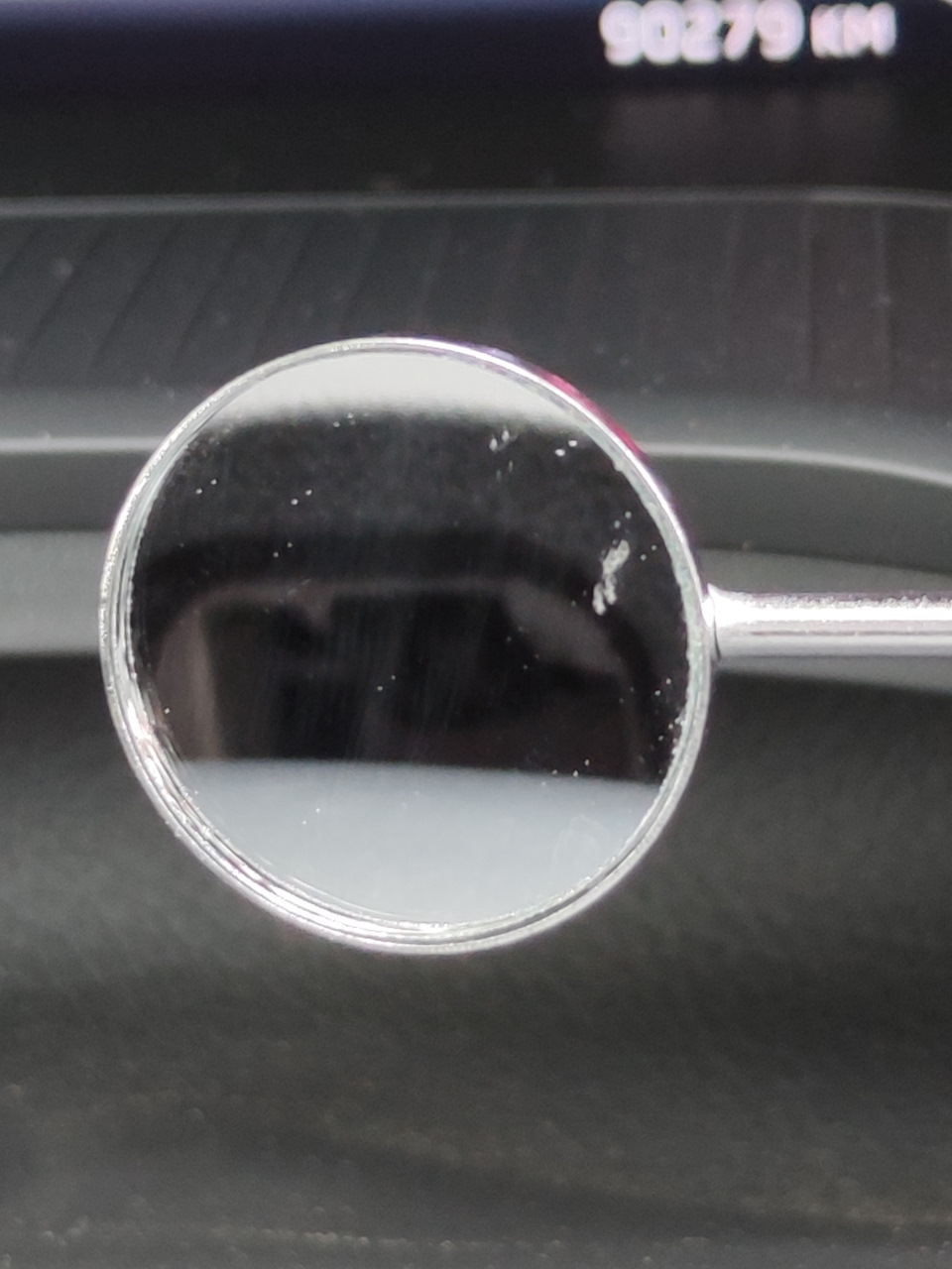

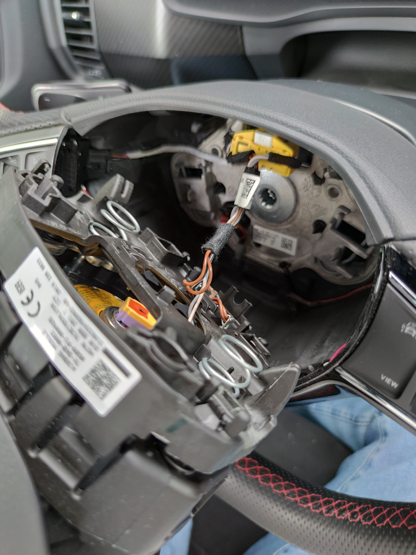

И так, начинаем, Поворачиваем руль, чтобы был доступ для отщелкивания подушки. Заркальце нам в помощь
Ку ку.

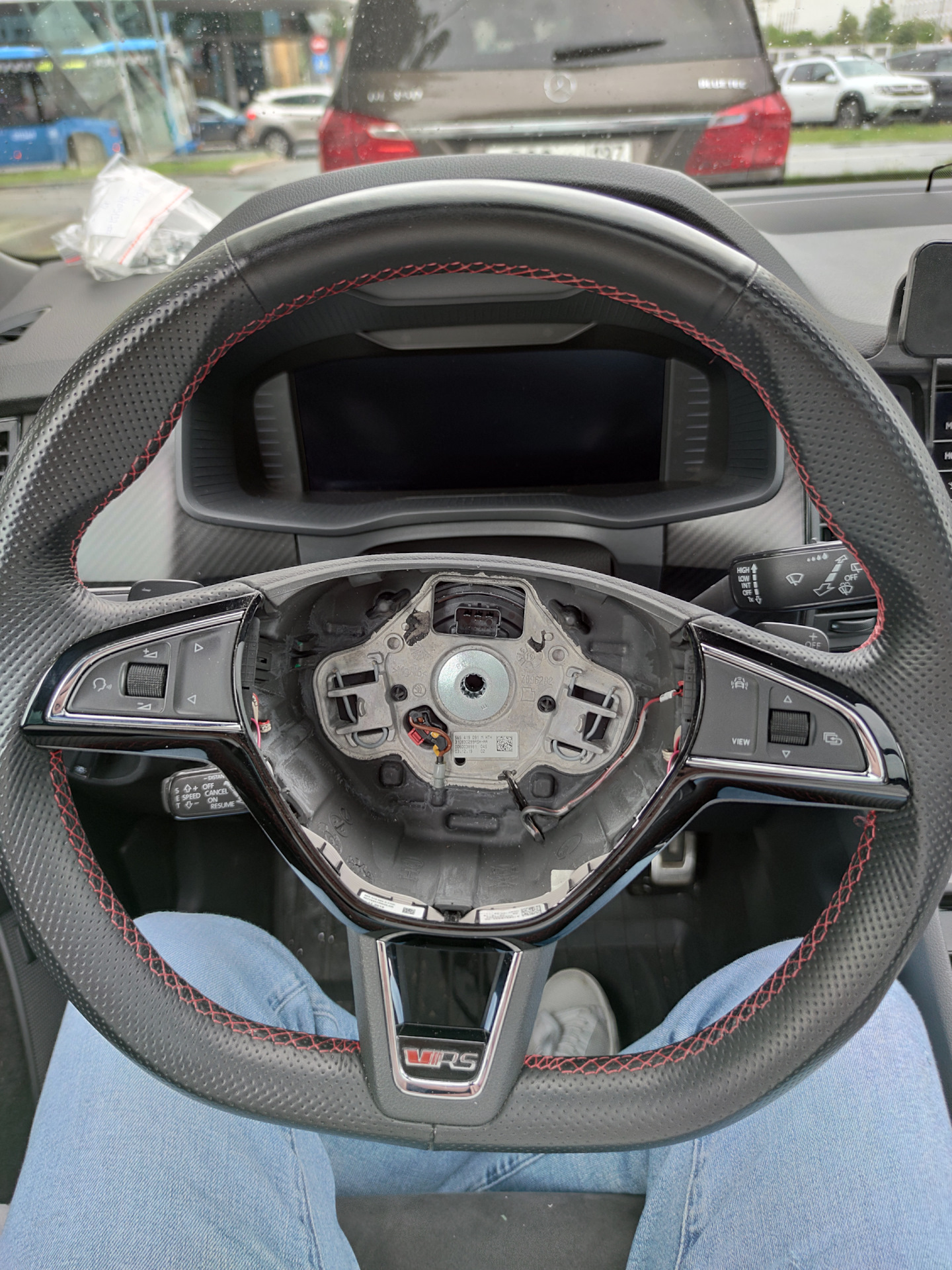

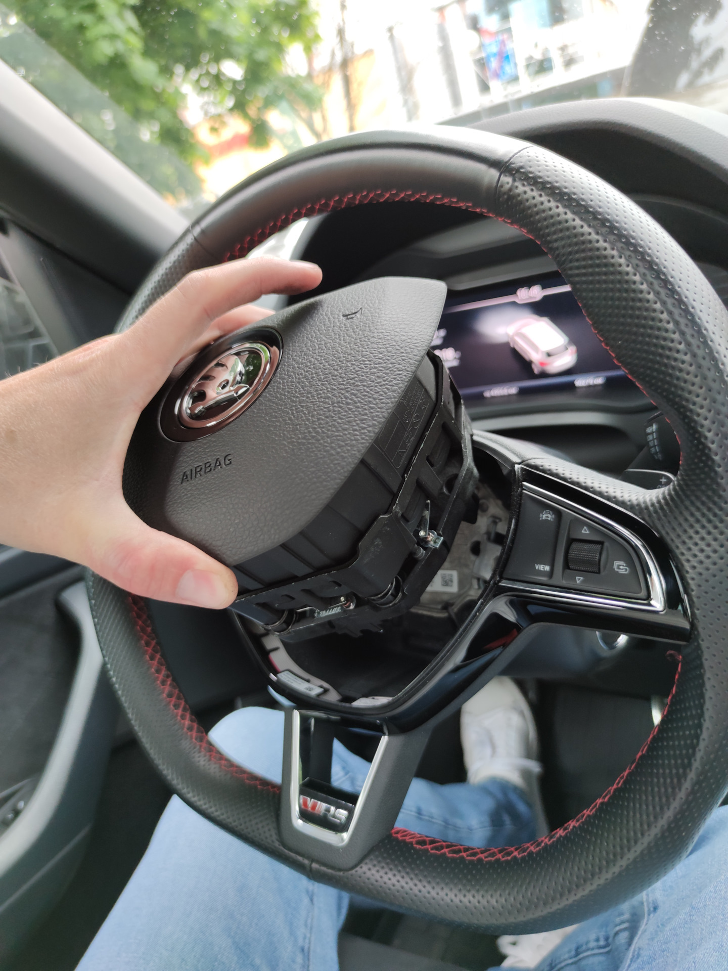

Вставляем отвертку и аккуратно отщелкиваем сначала одну сторону, потом вторую.

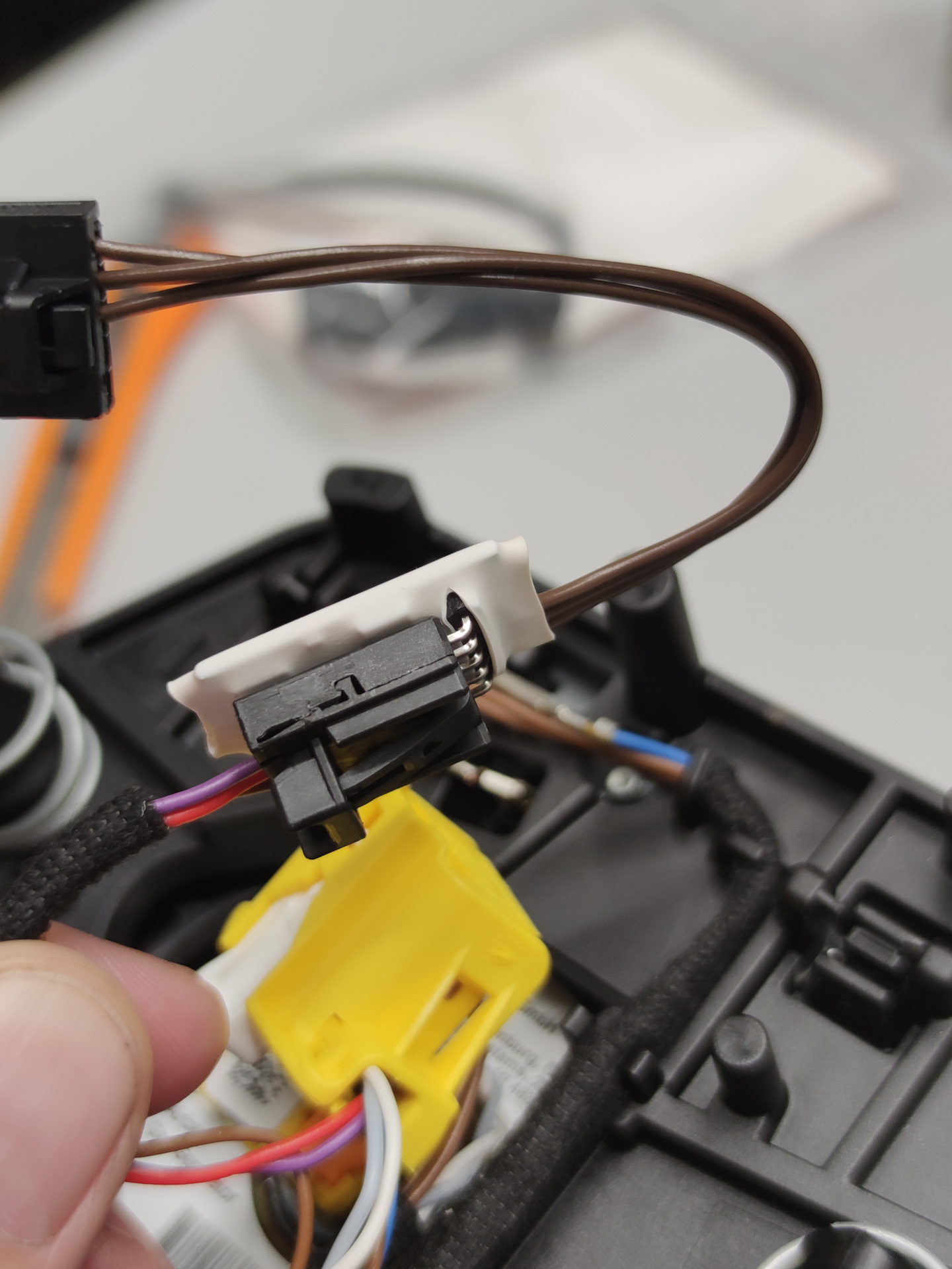

Подуха в руках, Отсоединяем фишку обогрева, и основной разъем.
Убираем подушку

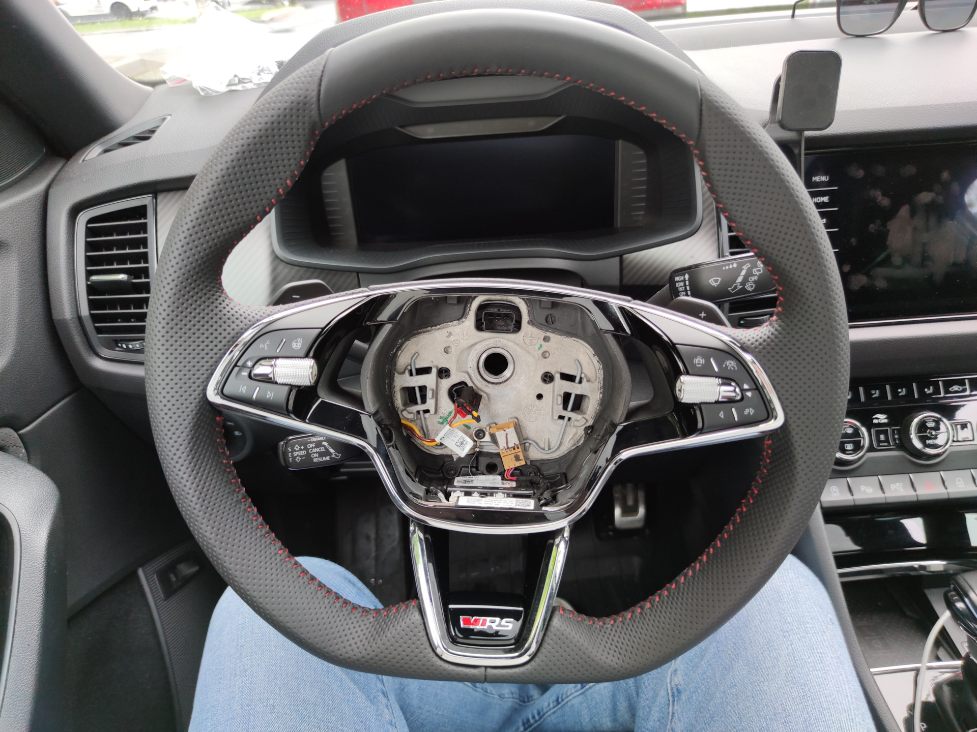

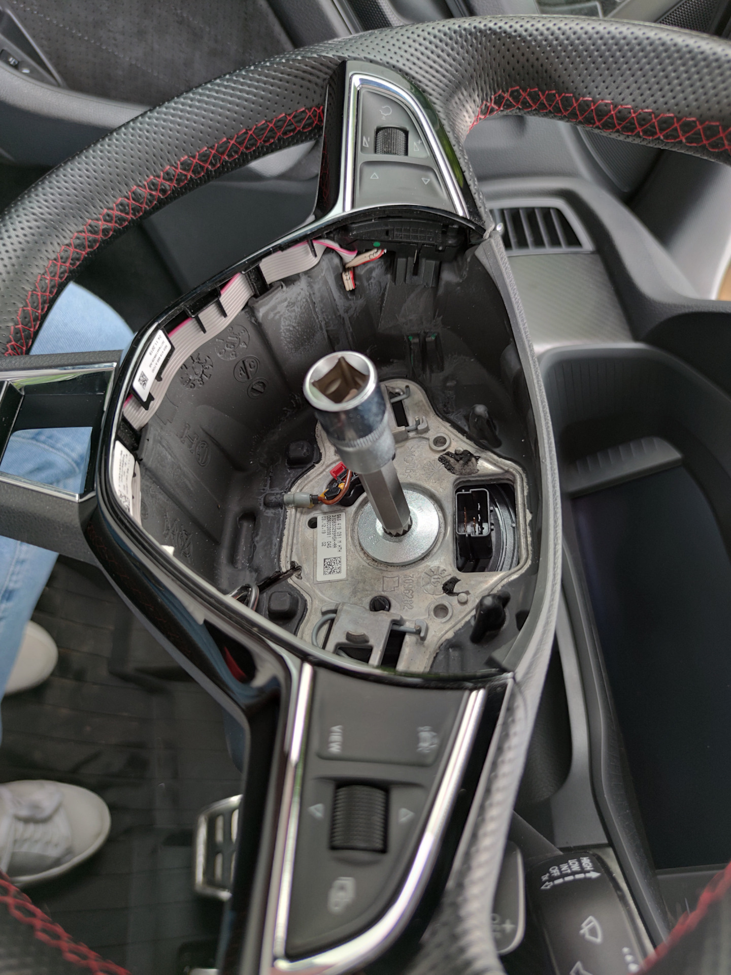

Берем Сплайн м12, и откручиваем центральный болт.
А, ну можно еще прикинуть как будет с новым рулем. )

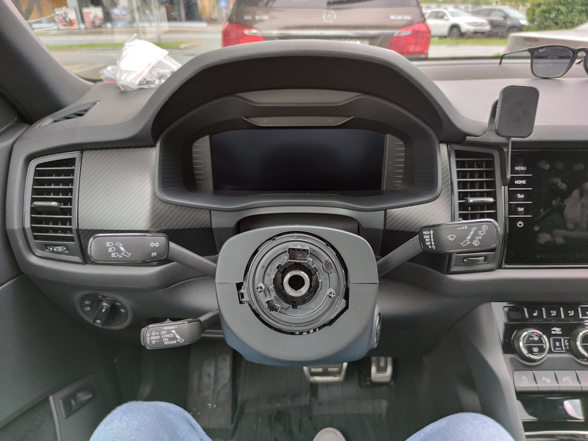

Убираем оба руля

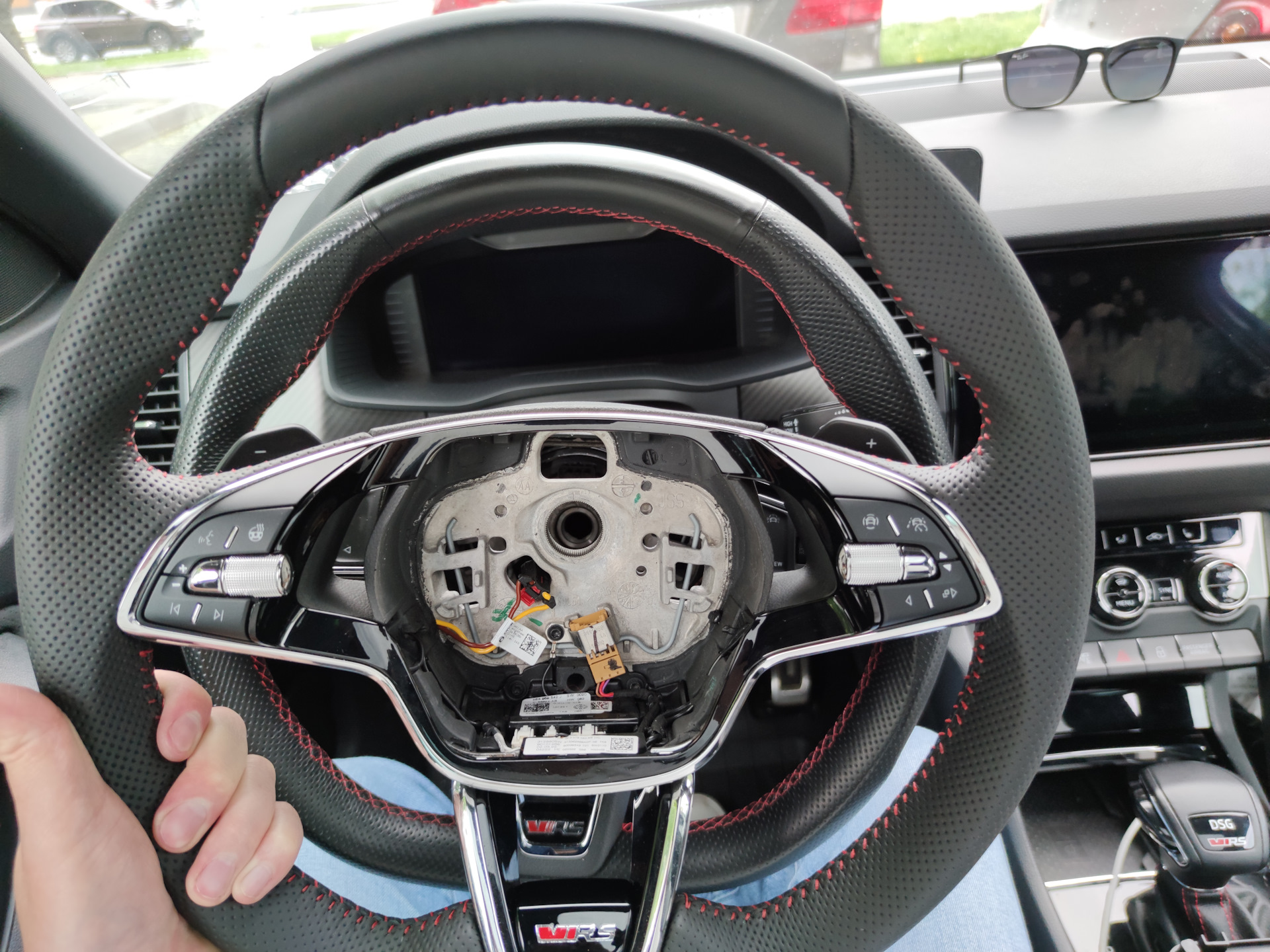

Накидываем новый руль, соблюдая метки для установки .(они есть на руле)
Ставим плату согласования, чтобы все работало.

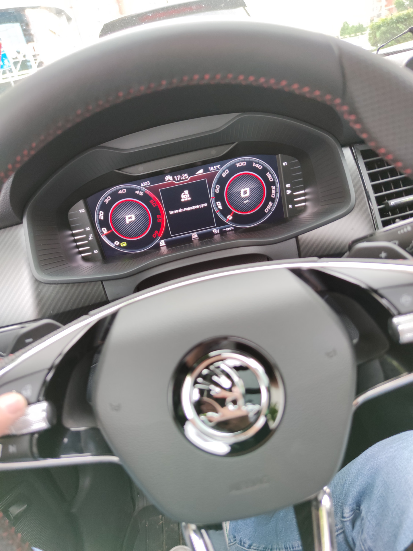

Соединяем все разъемы, Включаем зажигание, и проверяем работу кнопок. Если все ок ставим подушку.

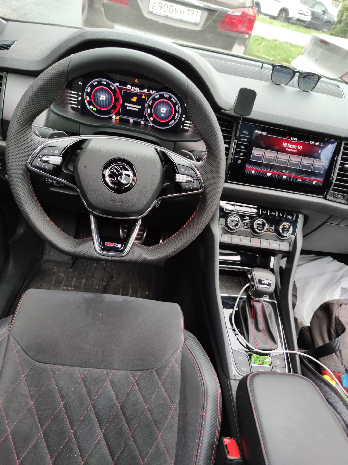

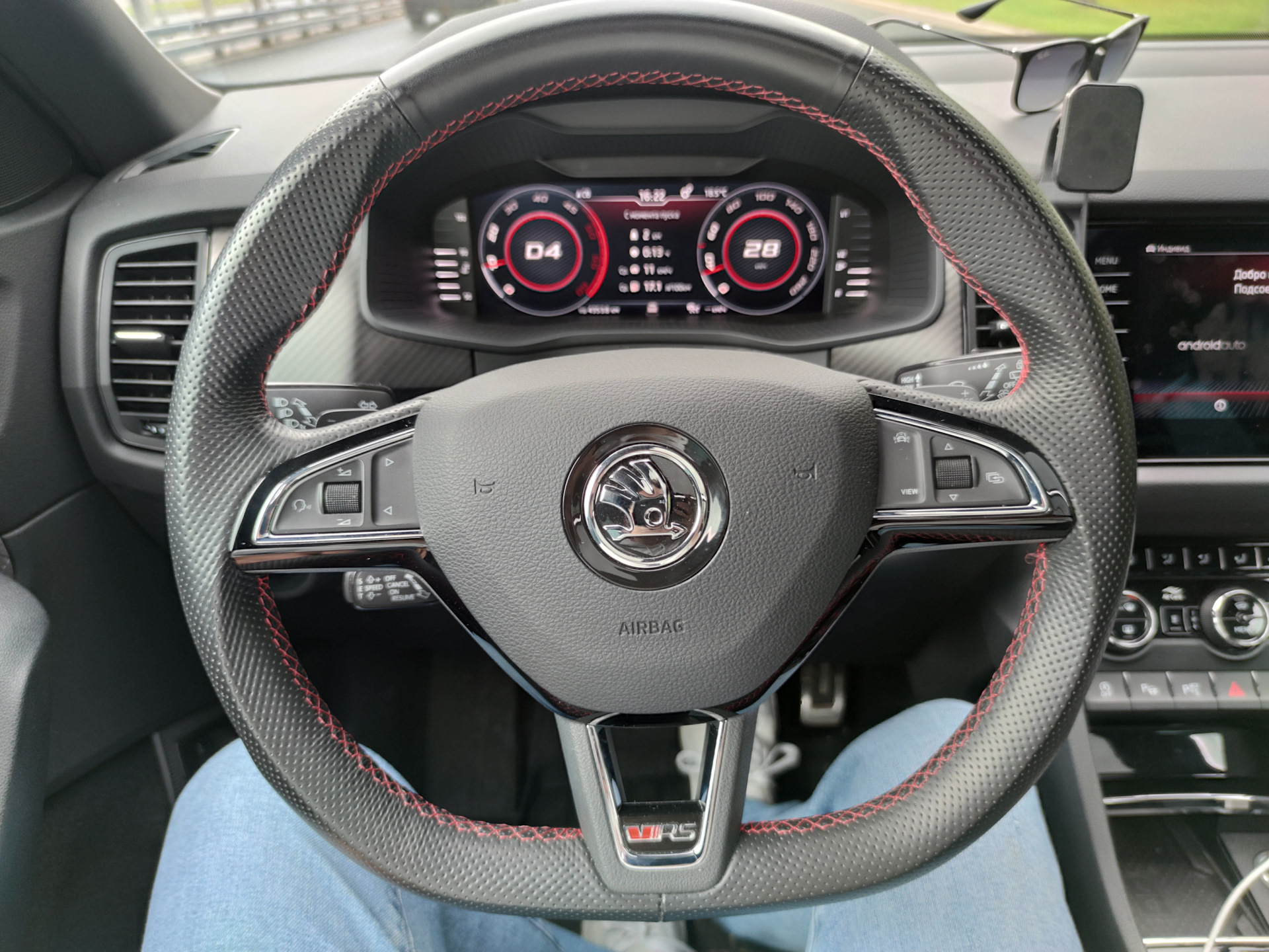

В итоге в конце работы получаем законченный вид.
В принципе все, все можно сделать своими руками )

а я вот пред на бибикалку не догадался снять и чуть не оглох )))))
Я не вынимал, гудок не сработал… только когда подуху защелкивал, бибикнул)
