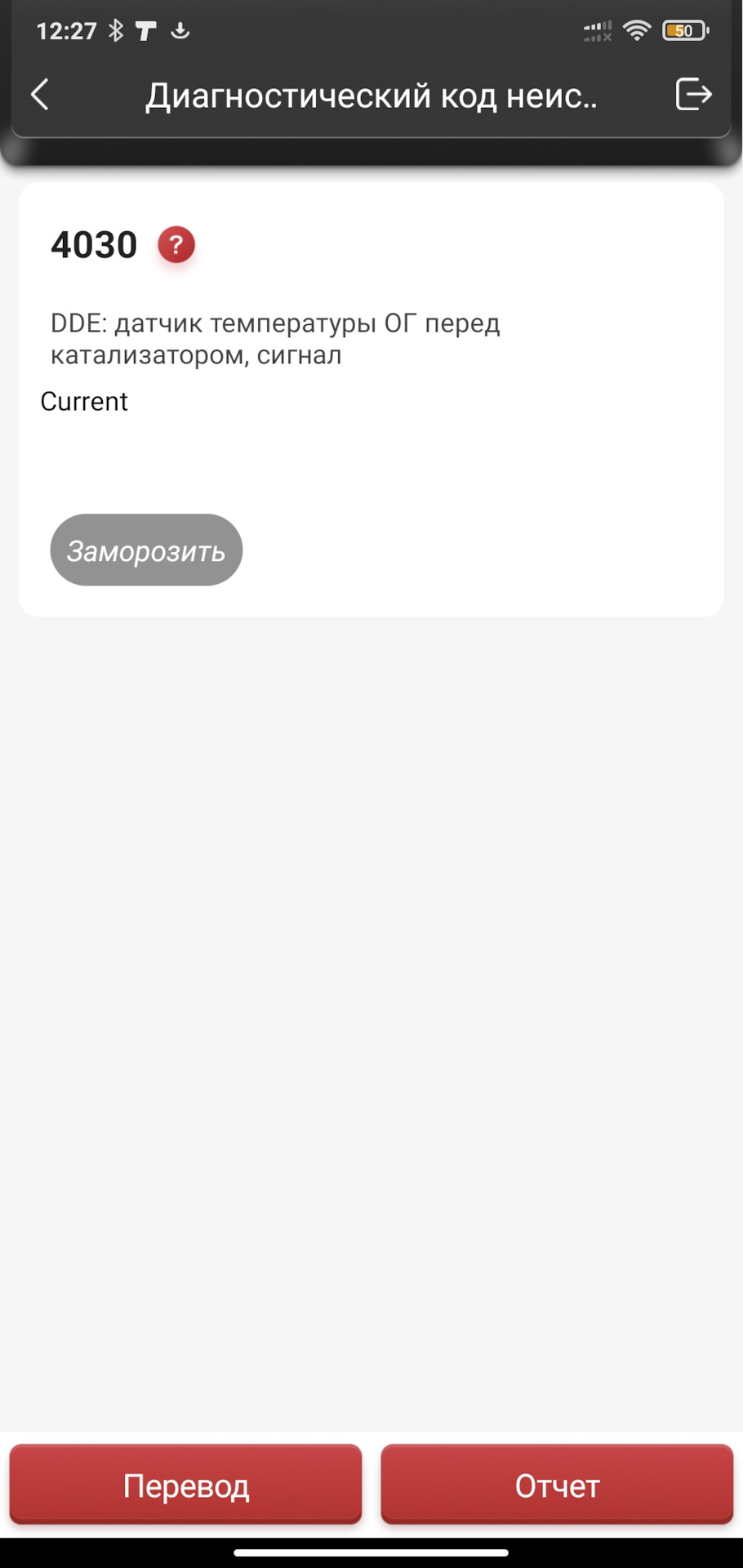

Всем привет. Вот недавно, после такой неприятной поломки как обрыв демпфера шкива, выскочила на приборке ошибка 4030 "датчик температуры перед катализатором, сигнал". Все советовали сразу заменить датчик, по причине "старости " и т.д., но я залез под капот, немного всего поснимал и нашел вот такой елементарный обрыв провода возле штекера… Запаял все как было и ошибка пропала, может кому пригодиться))
