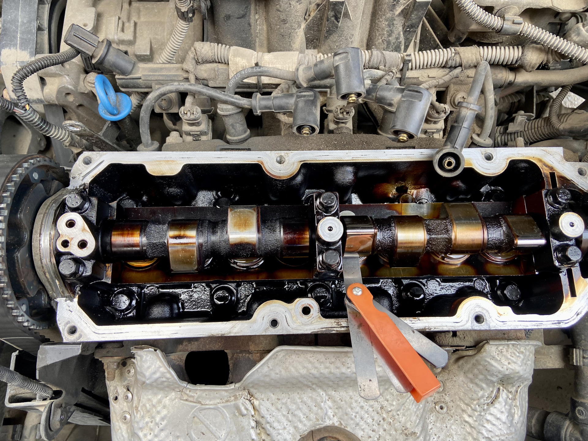

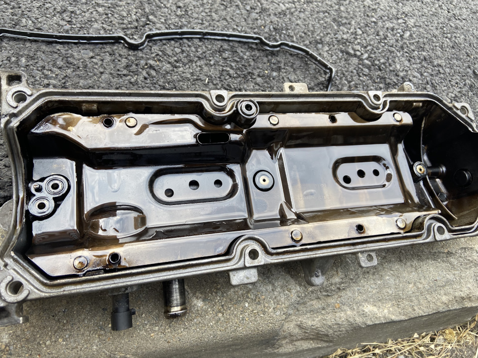

Итак потела прокладка (клапанная), непонятная грязь в районе коробке, и проверил зазоры клапанов, так же прокачал сцепление.
Особенностей никах нет, много добрых людей уже все проделывали и не раз огромный им респект за проделанную работу, запись больше для себя.
От себя могу добавить, что при установке механизма переключения передач обратно на герметик учтите что плоскости идеально ровные и герметика много не нужно.
Прокладка 153754401 victor reinz (по этому производителю вроде нареканий ни каких не было, всё становиться плотно, ничего не вываливаеться)
Сальник 12001623B corteco (на старом сальнике было две манжеты спереди и сзади, думаю такой и надо ставить, посмотрим как этот себя проявит)
Пыльник на шток 11983 резинотехника (оставил два упругих элемента, считаю этого достаточно, если правильно обрезать сидит очень плотно и ходит вместе со штоком, хомут не нужен)
