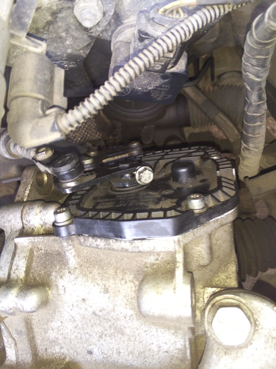

Ну в общем утром увидел пятнышко, попробовал… точно масло.
Бегом на подъемник к друзьям… течёт масло из ДСГ.
Я в холодном поту. Бреду домой и ложусь спать с душой в пятках.
Утром опять пятнышко.
Поехал к знакомому он говорит, кажется из черной пластиковой крышки сочиться масло. Что либо делать отказался так как ДСГ (она пугает всех и вся).
Приехал на Фольксваген Сервис Официальный. (Алекс) ну у них разговор простой… Уважаемый это мехатроник готовь 34000 грн ( 1360 ЕВРО).
Позвонил в одну конторку в Киеве где ремонтируют ДСГ7, в том числе и мехатроник он ремонтируется, а официалы заставляют покупать новый. За ремонт попросили 450 долларов США.
Ну думаю все стакан!
И тут меня осенило позвонить знакомому Андрею очень хороший мастер по коробкам во Львове. Звоню говорю --ДСГ7 знаеш, он — конечно знаю, подежжай ко мне.
Подехал.
Открутил воздух, снял аккумулятор. Открутил крышку вот ту самую пластиковую, герметик. Сложил назад и вуаля.
Не течет уже больше 3 месяцев

Герметиком смазал и проблема ушла ?
А когда крышку снимали не потекло от туда?
