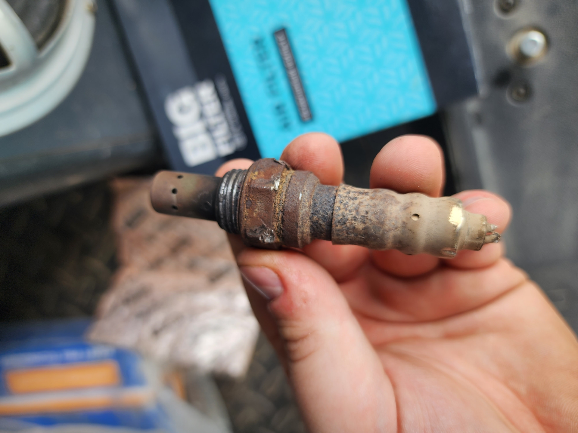

Приветствую читающих! Ранее писал про ошибку долгого отклика лямбды + ошибка бедная смесь. www.drive2.ru/l/644951256816681644

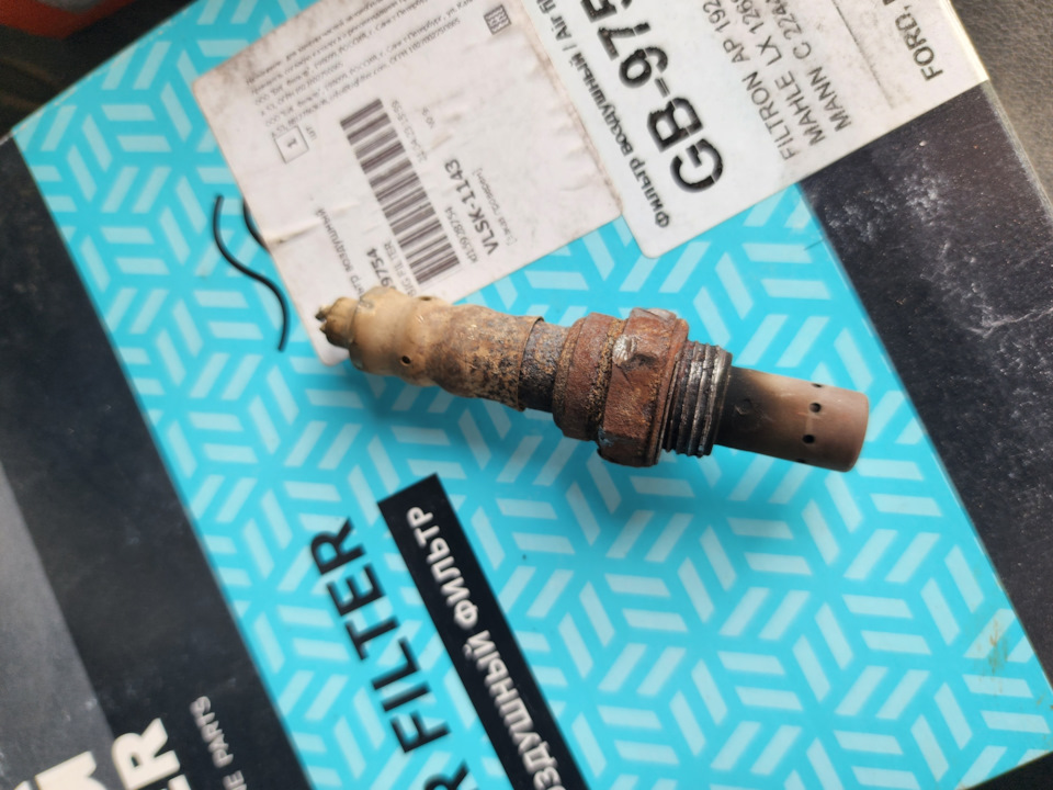

Поменяли наконец то лямбду, пробовал сам, до первого хруста, дальше не стал трогать, чтобы не усугубить, отдал в сервис😀
После замены веселее начала машина набирать обороты и скорость, нормальный отклик на педаль газа вернулся)
Открутилась не сразу, с большим трудом, прикипела зараза, при этом срезать пришлось для удобства клемму на лямбде старой.
Вот как она выглядела:

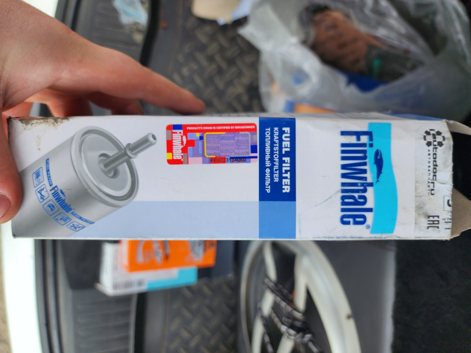

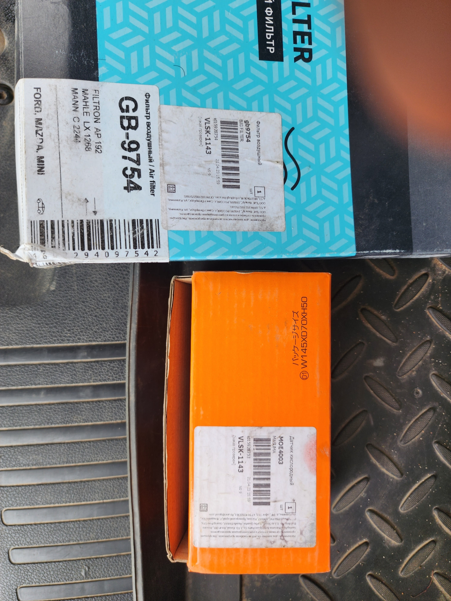

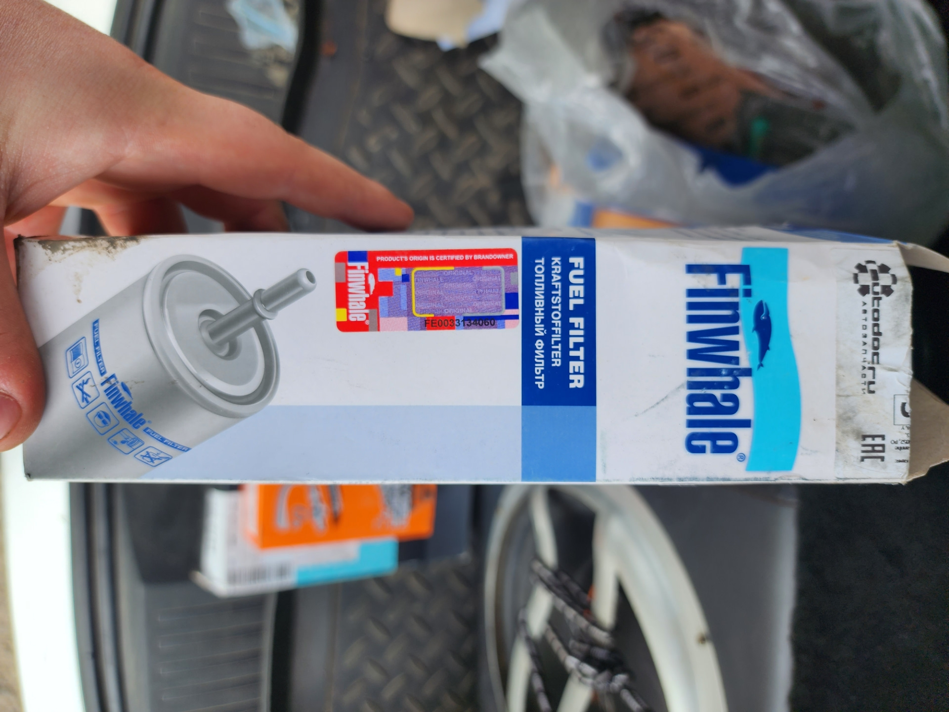

Заодно поменял топливный фильтр, воздушный фильтр, артикулы все есть на коробках, если кому надо)

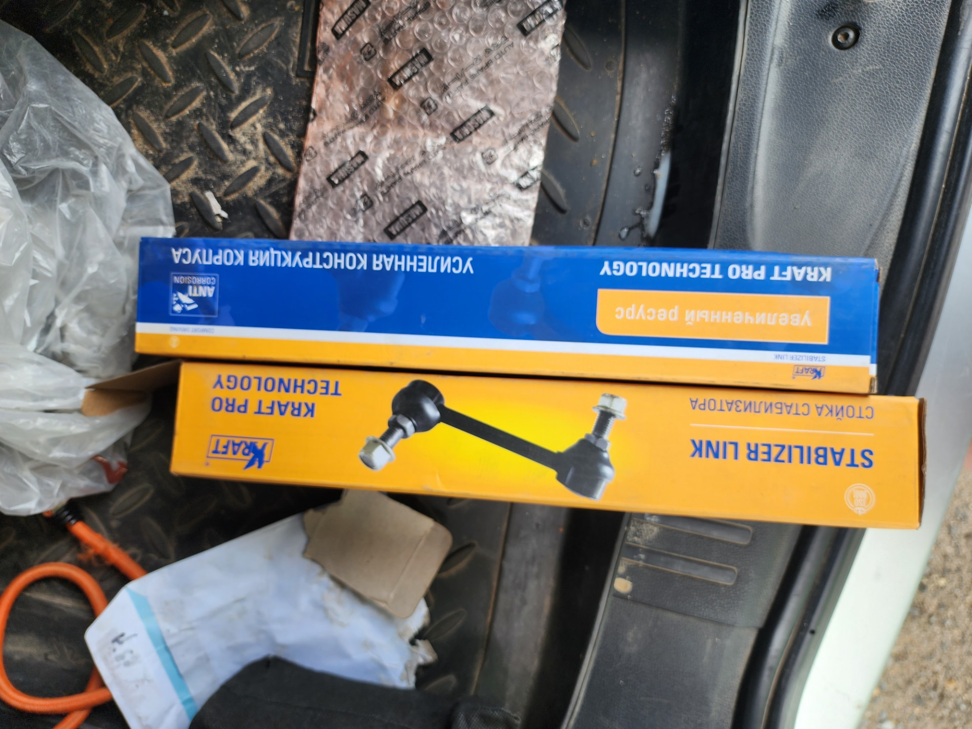

По подвеске еще вмешаться пришлось, обе стойки стабилизатора застучали, звук не из приятных… Почитал драйв2 и подсмотрел, что ставят на фьюжн стойки стаба от тойота рав4, они усиленные, прослужат дольше говорят, как по факту — не знаю, время покажет, встаёт как родное.

По поводу лябды все ок стало?
Да, всё бодро, ошибки сбросил, пока не появились, езжу уже неделю, запись просто поздно сделал. Дергаться перестала, поехала как и должна)
Синусойду по сканеру не смотрел ?
Нет, не смотрел
