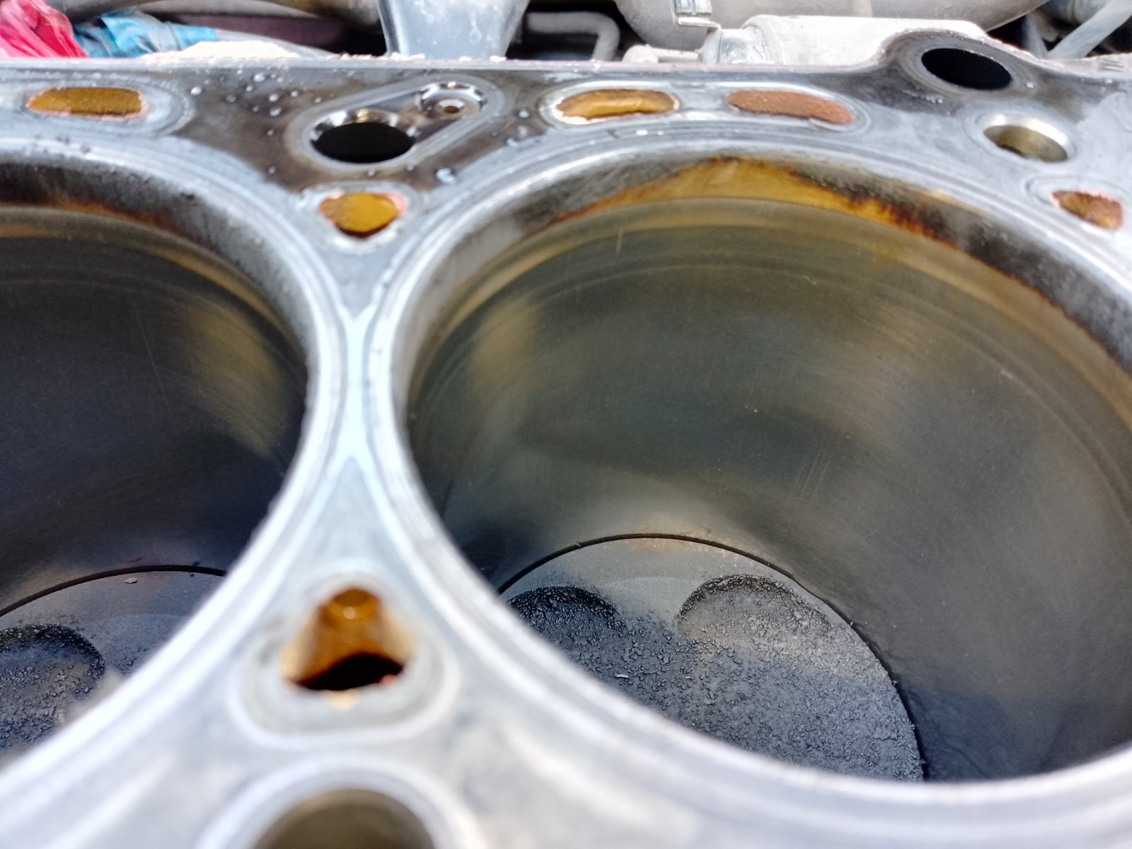

Кольца вертелись как молодые. Воообще, соооовсем не намёка на залегание. Сначала расстроился, но сегодня померял в сравнении с новыми и опять повеселел

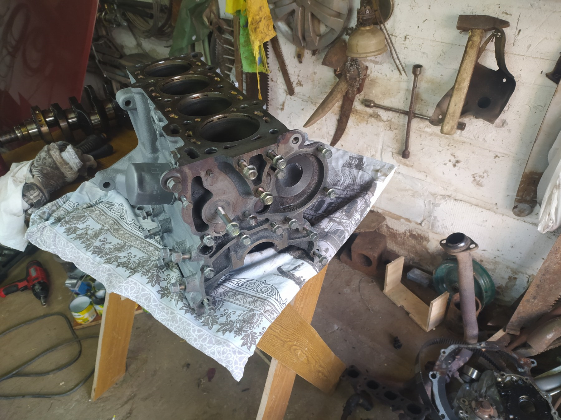

Чистенький, но я был очень грязненький. Быстренько покрасил, так как всё ржавеет быстро после химии, прогнал каналы маслом, смазал всю нутрянку. Ну а каналы охлаждения просто продул, а там уже как будет.
Болтики максимально оставлял на своих местах. И так слишком много хлама вокруг. Готовил много баночек для болтов и гаек, но это лучший вариант.
