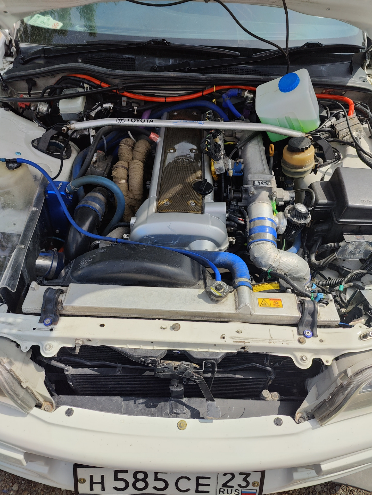

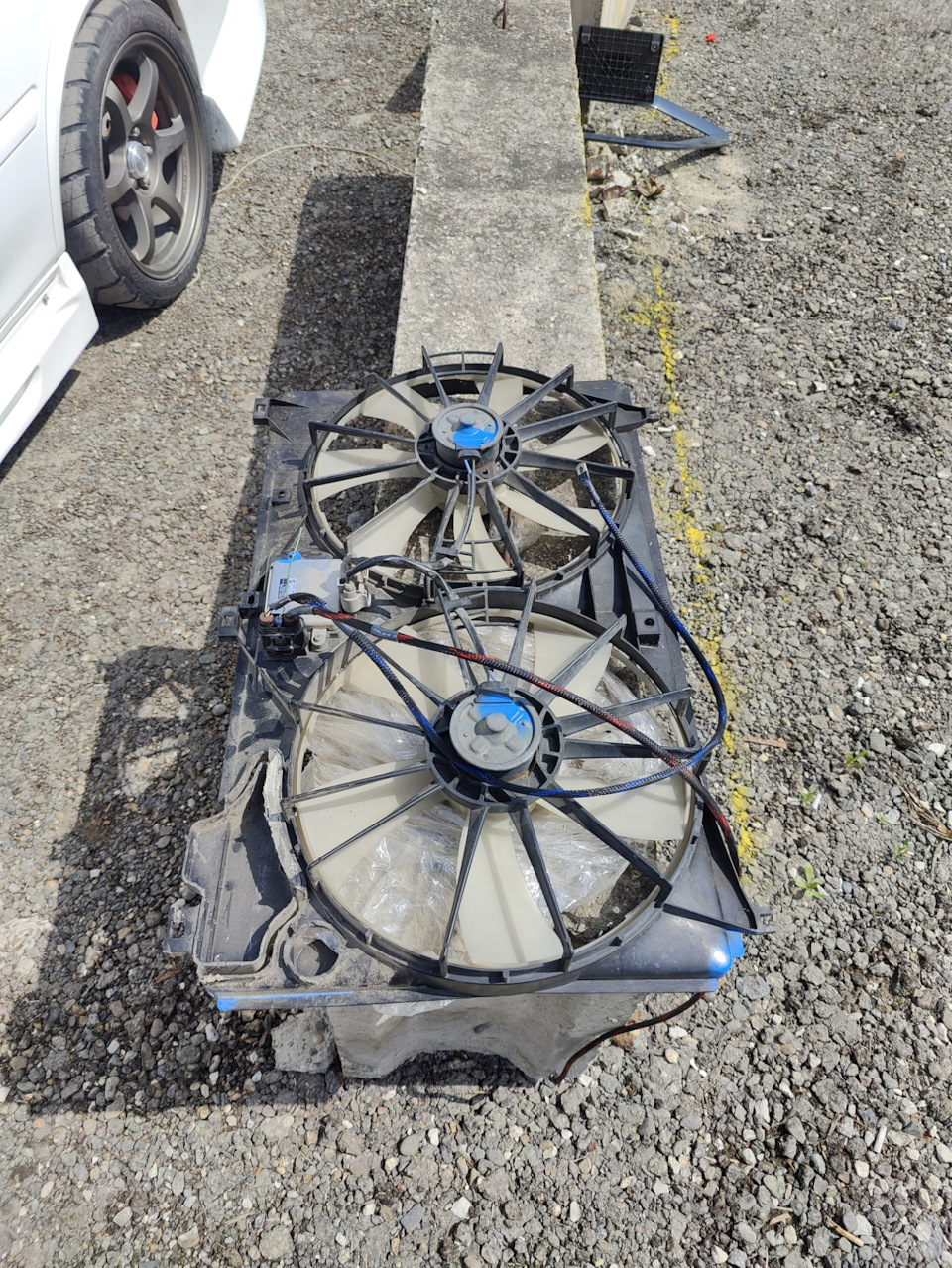

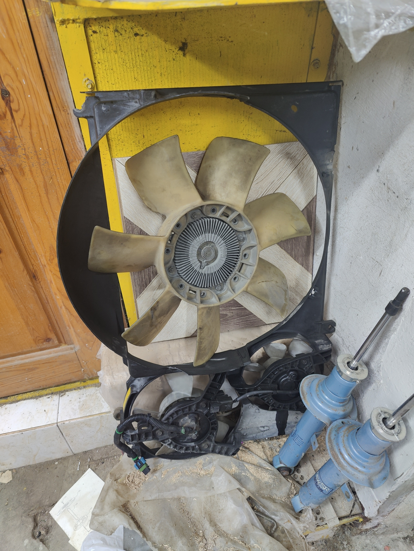

Запись как запись, прощай вискомуфта, да здравствуют Электро винты.

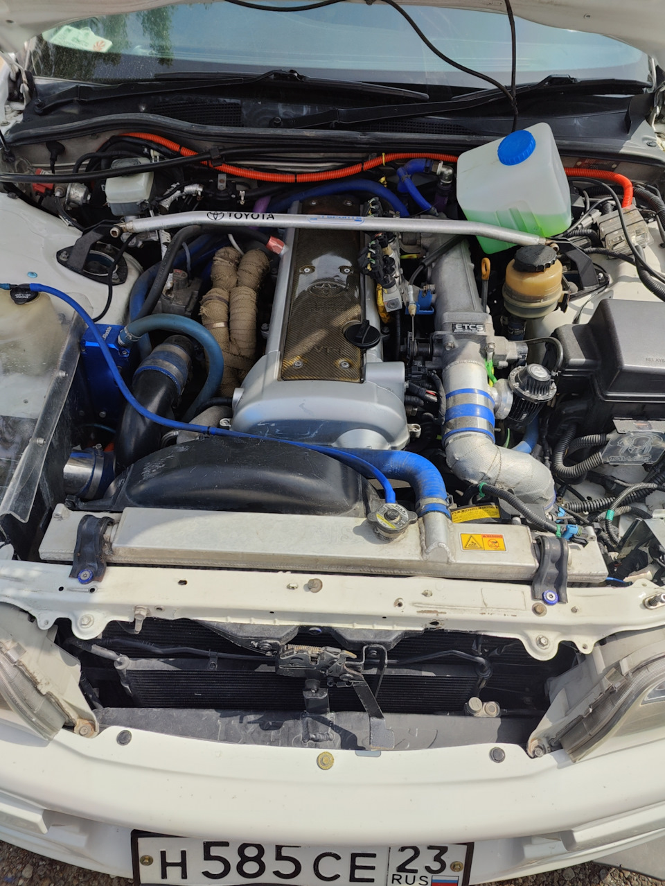

Почему: в часовых пробках столбик температуры упорно растёт вверх, а на холостых совсем не хватает охлаждения, местами приходилось включать печку и жарить ноги.

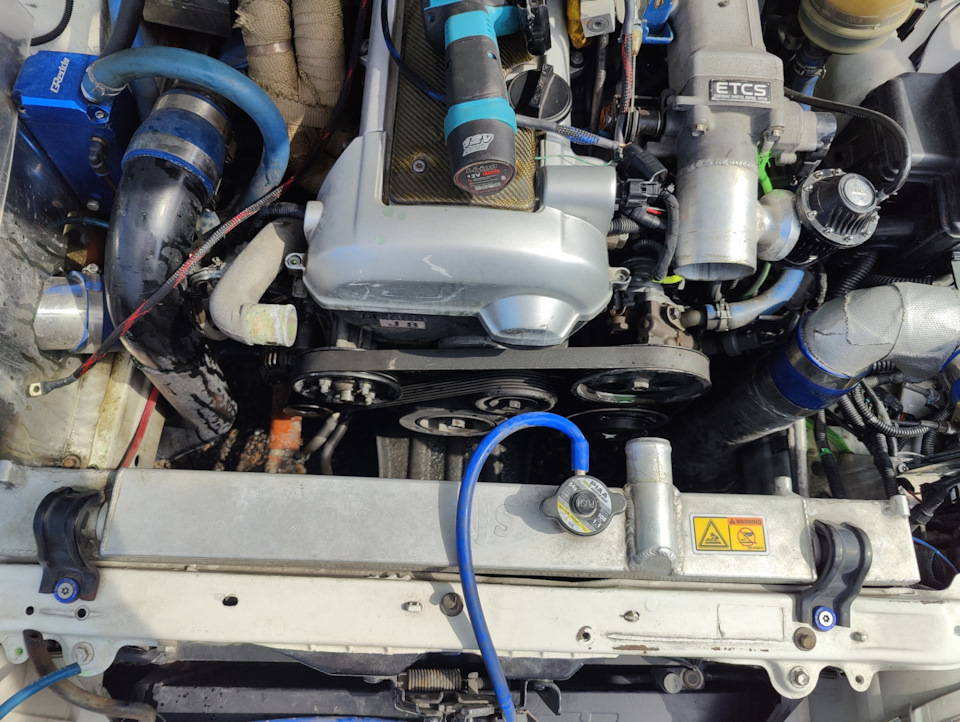

Проблемы с продувкой радиатора в пробках начались с замены сток радиатора на ajs 50mm.
А доп винты включались только при включении кондиционера. Никаких кнопок и реле я не выводил.
Вариантов решения не так много, т.к есть вемс, пусть рулит шим контроллером, ему по силам.
Итак винты с турбо крауна, с блоком плавного пуска. Болт-он ничего не встаёт, но кого-когда это останавливало.
Теперь режим работы: при достижении температуры в 65°С винты запускаются и вращаются на минималке. Целевая температура 80°С.
Можно ли на греться до 95?! Можно, но быстро остывает, в отличие от вискомуфты.
ЗЫ: плюсом снижена демпферная нагрузка на шкив коленала.

А диффузор стоковый под муфту остался? )
