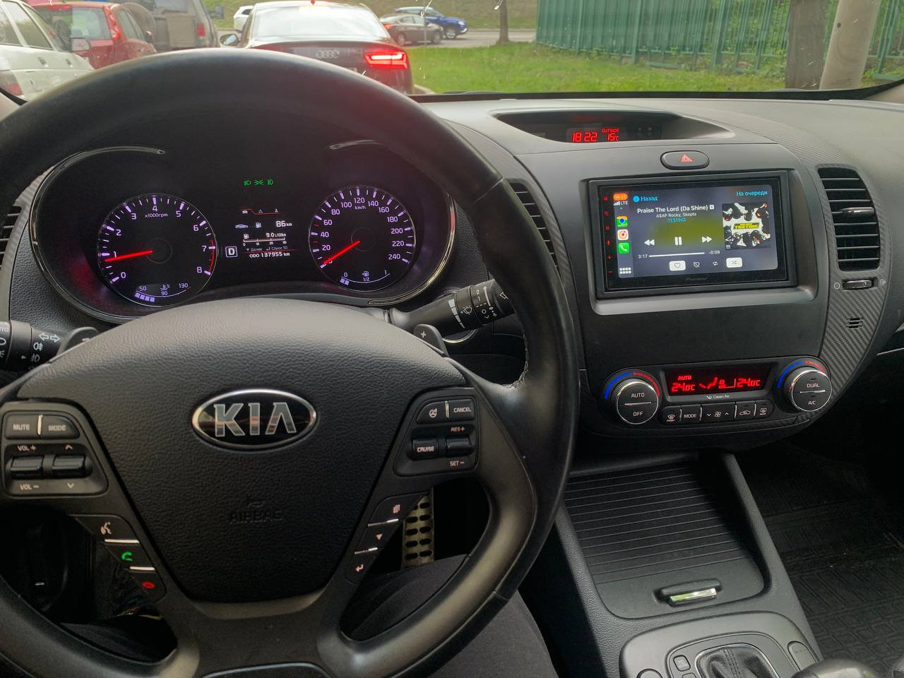

Для начала просто фото получившейся истории.

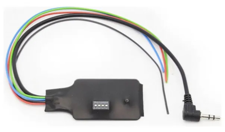

Важно: переходник на руль Zexma MFD207RELA-UNDIP не пригодился, штатного в комплекте к ГУ достаточно. Кому нужен переходник, пишите, новый, продам ниже самой минимальной цены в сети.

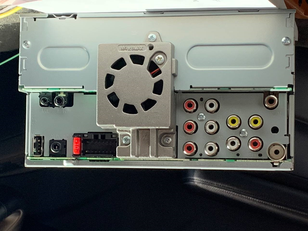

Еще важно: обязательно перед установкой ГУ от Pioneer позаботьтесь об ISO-переходнике с родной косы. Это очень сильно облегчит вам и установщику жизнь. Да и то перепиновка может потребоваться, основной проблемой было запустить штатную камеру, как минимум потребуется преобразователь питания с 12V на 6V для ее питания. О ГУ вы сами можете узнать массу информации в сети. Важным вижу только приложить фото задней панели интерфейсов, может пригодится:

Достоинства: Что я могу сказать. Это самая приятная прокупка за несколько лет. За исключением некоторых моментов, ГУ встала без особых проблем (напишу в нюансах установки). Я совершенно точно могу сказать, что практически никаких зависаний или некорректной работы не заметил. CarPlay так же работает практически безупречно, вставил шнур в iPhone, ГУ сама инициализровалась и все заработало. Android Auto опробую позже.
Звук: Ощущение, что пересел в новую машину, осталось систему дополнить сабвуфером под сидение и можно более не заморачиваться. Штатных динамиков мне достаточно.
Экран. Нареканий к нему особо нет. Разрешение может показаться маленьким, но для пользования достаточно. Особенно со штатной камерой в 480p.
Внешний вид: ГУ в неродной рамке, да, но ничего говорить не буду — это все вкусовщина (судите сами на фото). Рамка Incar RKia-N43 встала практически в зазоры, но как мне сказал установщик, у Incar за 10+ лет ничего не меняется — как рамка встает примерно в 1мм не до конца, так все и осталось. Но я уже не замечаю даже. В цвет попадает практически идеально. Пластик с родной рамкой, конечно, не идет в сравнение, экономят. А еще я не замечаю свой главный страх перед покупкой — ощущение пустоты на передней панели и отсутсвие крутилок. Скажу так, я привык к этому в первые 10-15 минут. На следующий день я уже и забыл как выглядела родная ГУ.

— мультирулем (с переходником в комплекте)

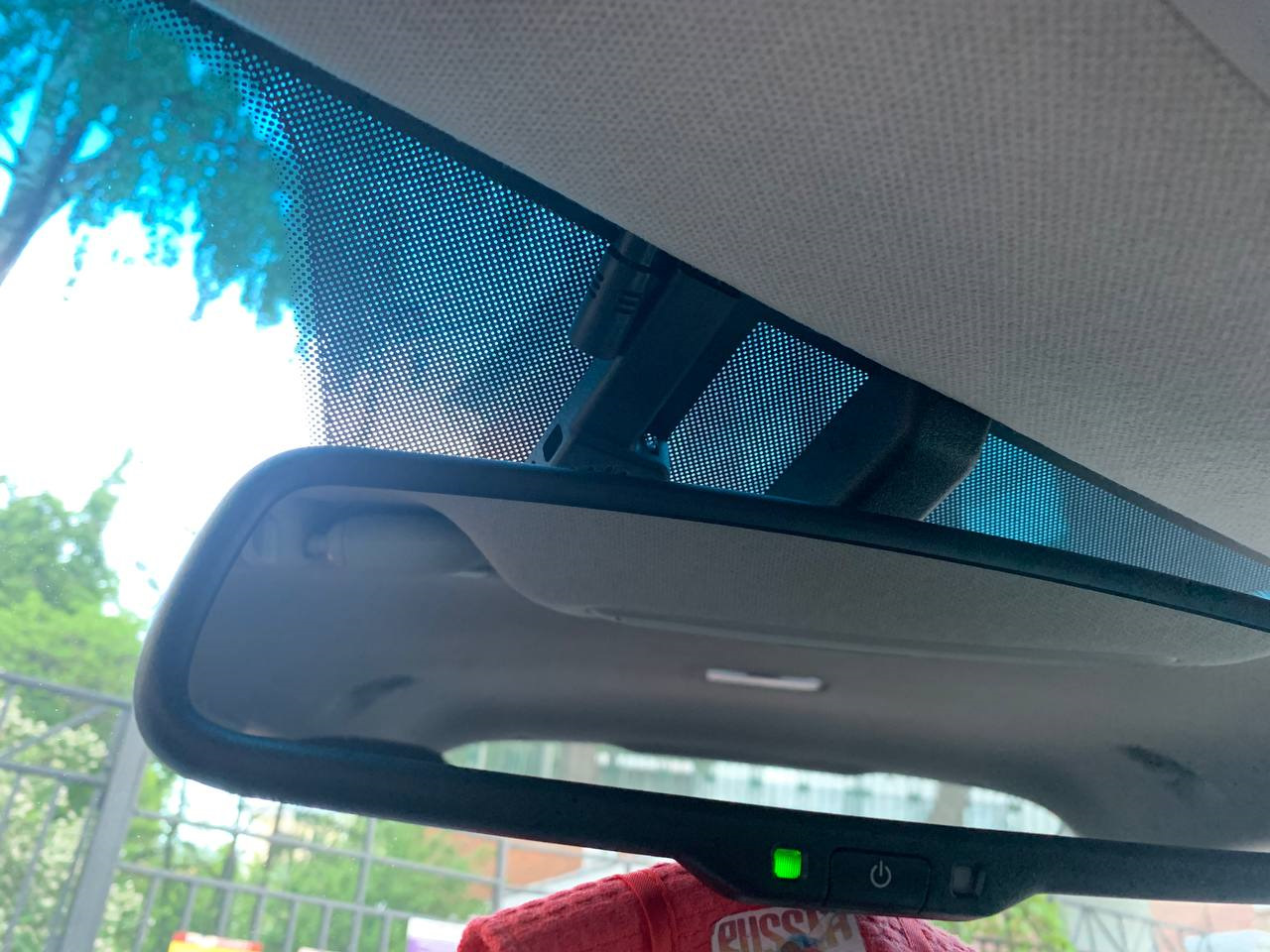

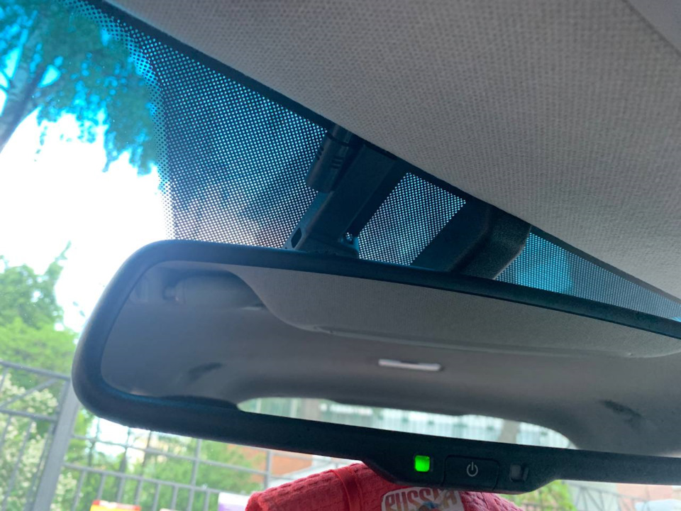

— Микрофон так же решили протянуть комплектный от Пионера (штатный не завелся). Спрятали под лобовым стеклом. Качество связи через него отличная, цитирую собеседника: "Лучше, чем через микрофон телефона". Уж не знаю, действительно лучше или мне надо микрофон телефона почистить. Сам микрофон и его расположение попробуй еще найти:

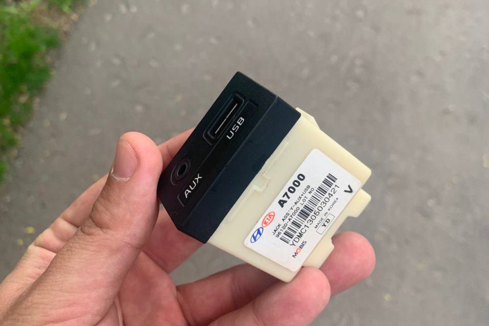

— USB и AUX. Самое важное — вывести наружу эти порты из штатных разъемов ГУ. Через косу и штаную USB/AUX-панель они толком не заработали. Про Carplay/Android Auto можно вообще забыть. Для решения этой проблемы уже купил с разборки родную штатную панель USB+AUX (код зч 96120-A7000) и буду ее переделывать, о чем подробно распишу в следующем посте вместе с установкой саба. Под переделку уже все готово. Отдельно спасибо огромное за идею Baloon в его посте www.drive2.ru/l/6958144/. Пока вывел USB-удлинитель к ручнику, что довольно неудобно, но Carplay завелся.
