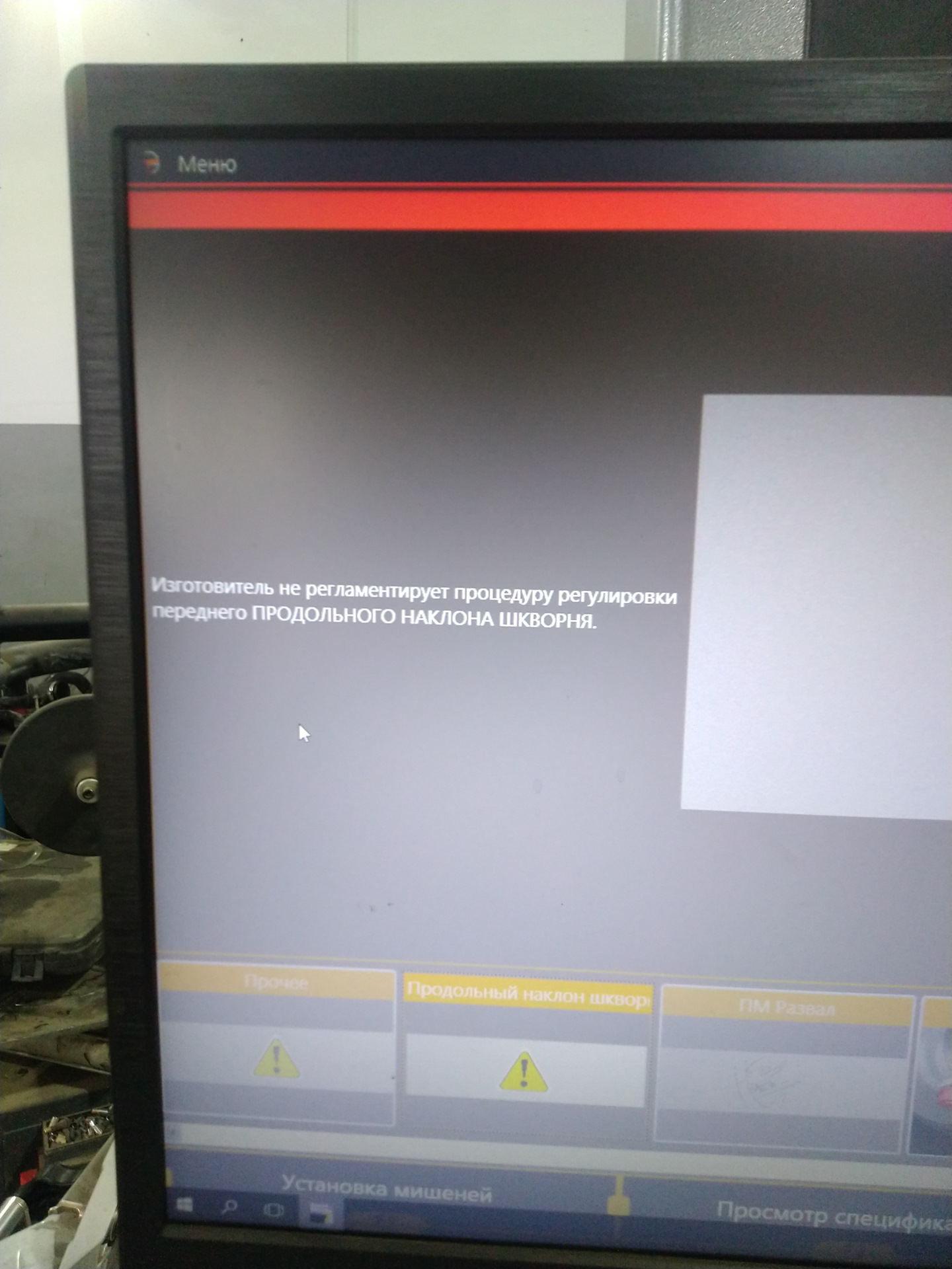

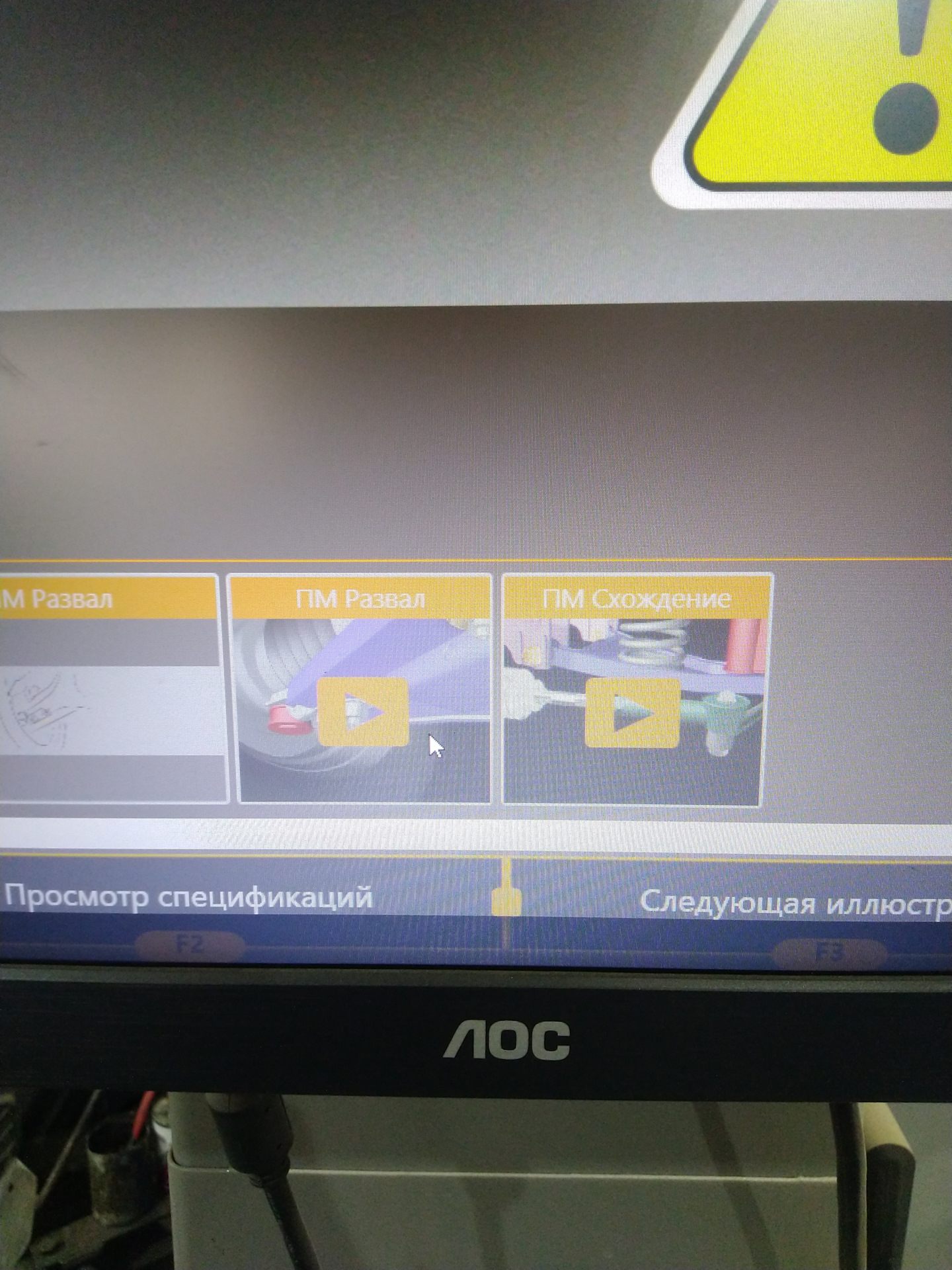

Это всё что можно сделать на этой машине в плане геометрии
Ничего у тебя не получится в гаражных условиях . Максимум по нитке, точнее стенда для геометрии ничего нету. Кастор ты не выставишь даже на стенде, т.к. он вообще не регулируется на 80ках . максимум развал и схождение.
Тоже так думал! Пока сам не сделал замеры.
Про кастор, замерь рулеткой расстояние между передними и задними колёсами! Уверен, что разная длина!
Про кастор : возможно и разная (возможно балка гнутая) но сделать ты с этим ничего не сможешь, только если поменять опоры и с\б в подрамнике
Ослабь шаровые в рычагах и замерь перемещение колеса вперёд/назад.
У меня в данный момент одна проблема, собранная на угад разборная стойка! Там всё намертво закисло, нужно этим заниматься, без этого развал точно не выходит сделать с левой стороны.
🤦♂️я же тебе говорю ты сделаешь только развал нижними шаровыми не Кастор, а именно развал . Не регулируется кастор на бочках
