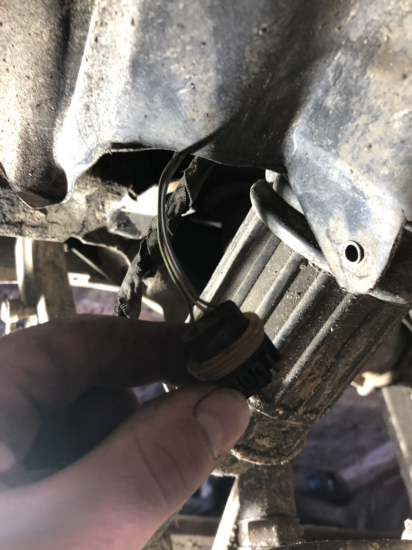

Как то в один прекрасный день приехал на усадьбу отдохнуть все было хорошо, а с утра ехать назад горит желтая машинка, режимы не включаются. Пробывал глушить заводить ничего не помогало. Хорошо что баллоны не спускают. Поехал по тихоньку в гараж. Васей почитал
Казалось бы по ошибке что что-то с проводкой и не видит сразу 2 датчика, но посетив просторы интернета было решено что грешит какой-то один.

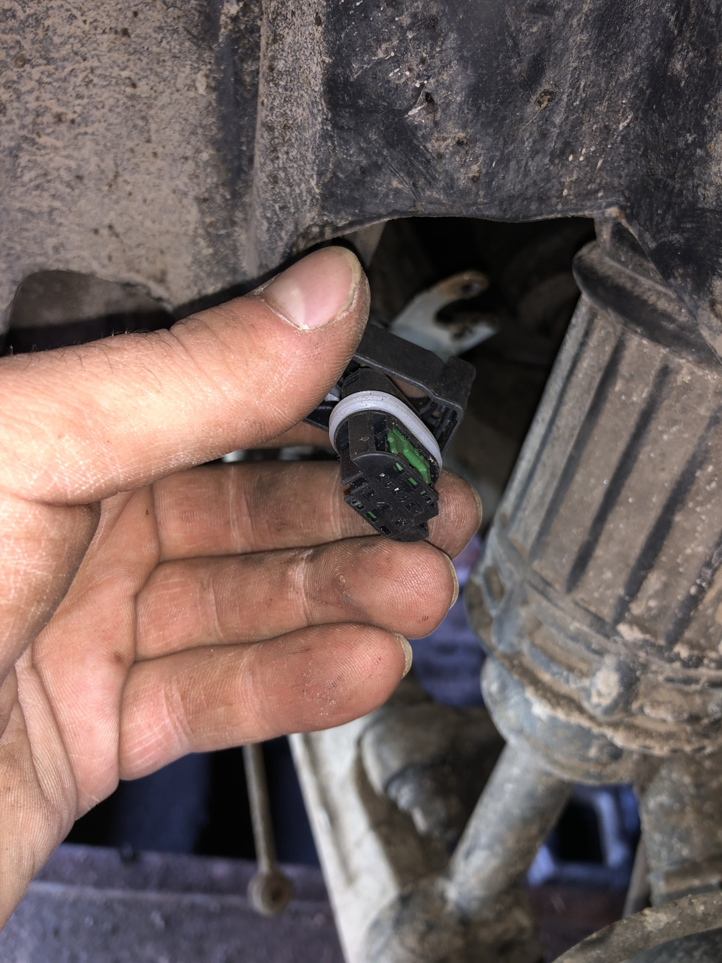

Давно хотел поменять фишки на датчики, поэтому поехал в магазин отечественной техники и закупиться фишками

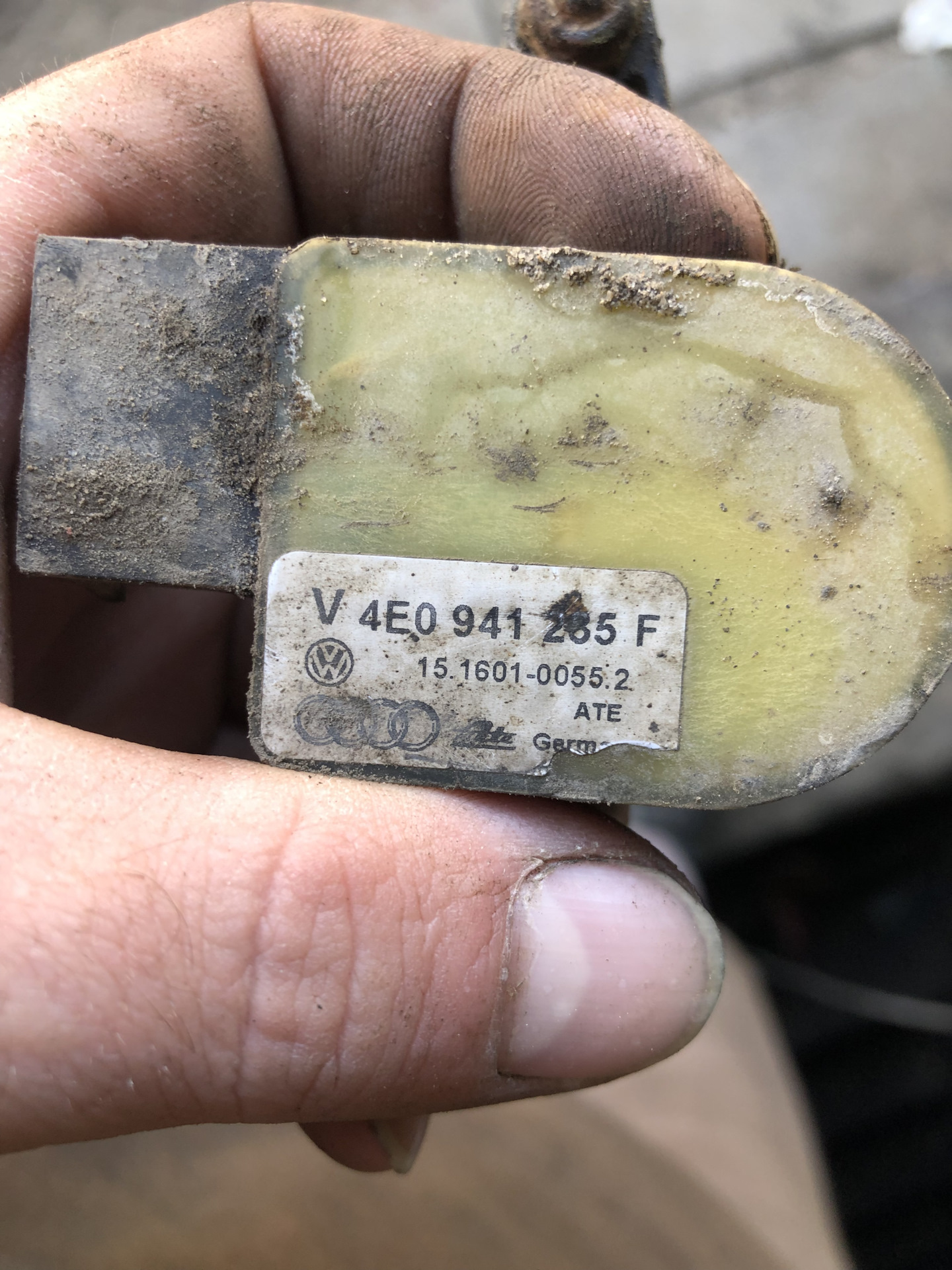

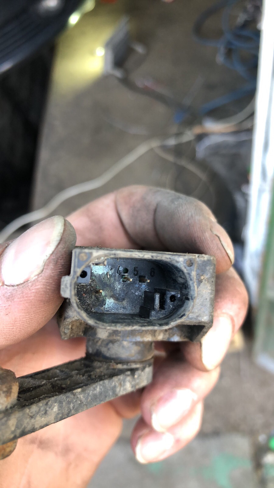

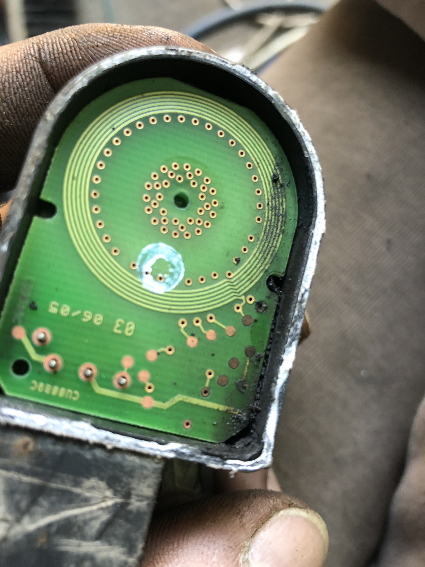

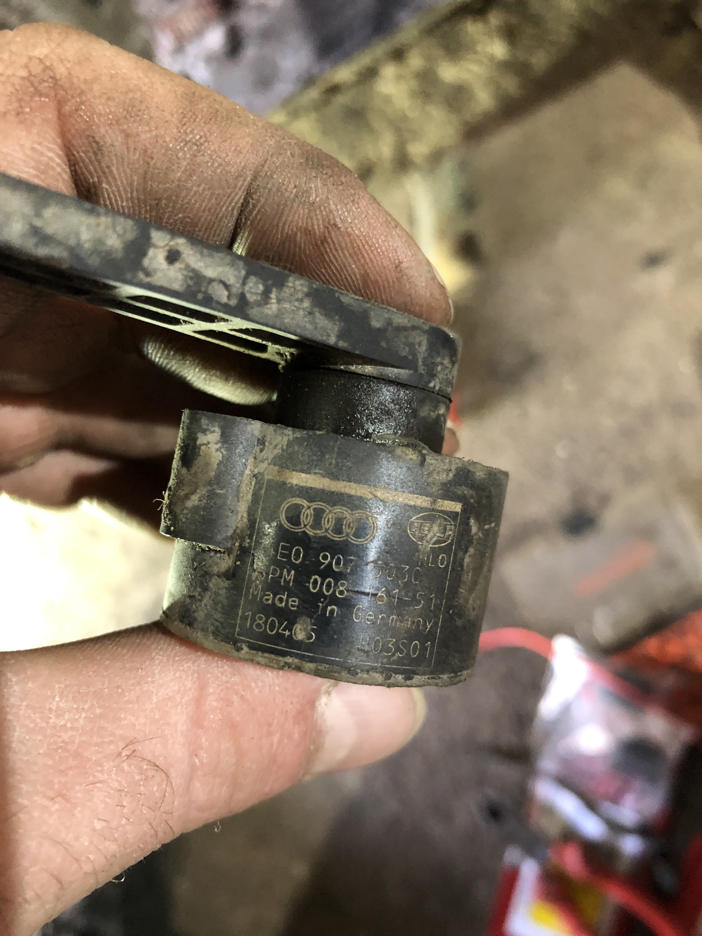

После этого поменял местами правый и левый датчик и ошибка ушла на правую сторону. Поэтому вышел из строя задний левый датчик. Хочу сказать что все они на автомобиле одинаковые. И подходят от q5, q7, phaeton, tuareg

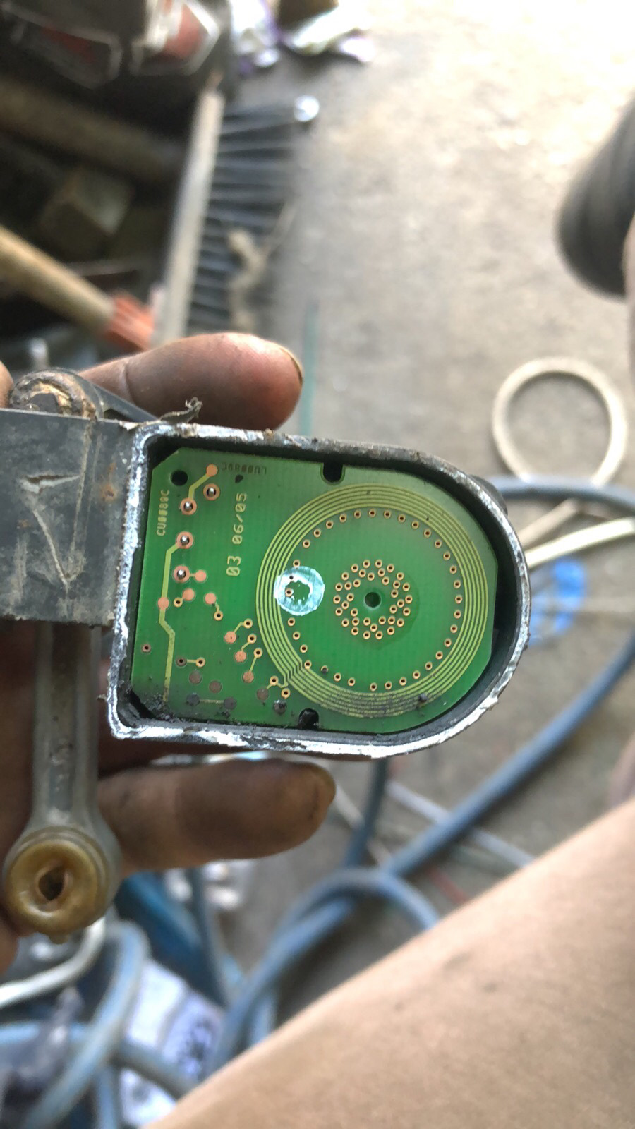

Мой был в ужасном состоянии, наглотался влаги
Если кому то нужны номера
Заменил все фишки на датчиках, поменял левый датчик и все стало хорошо.

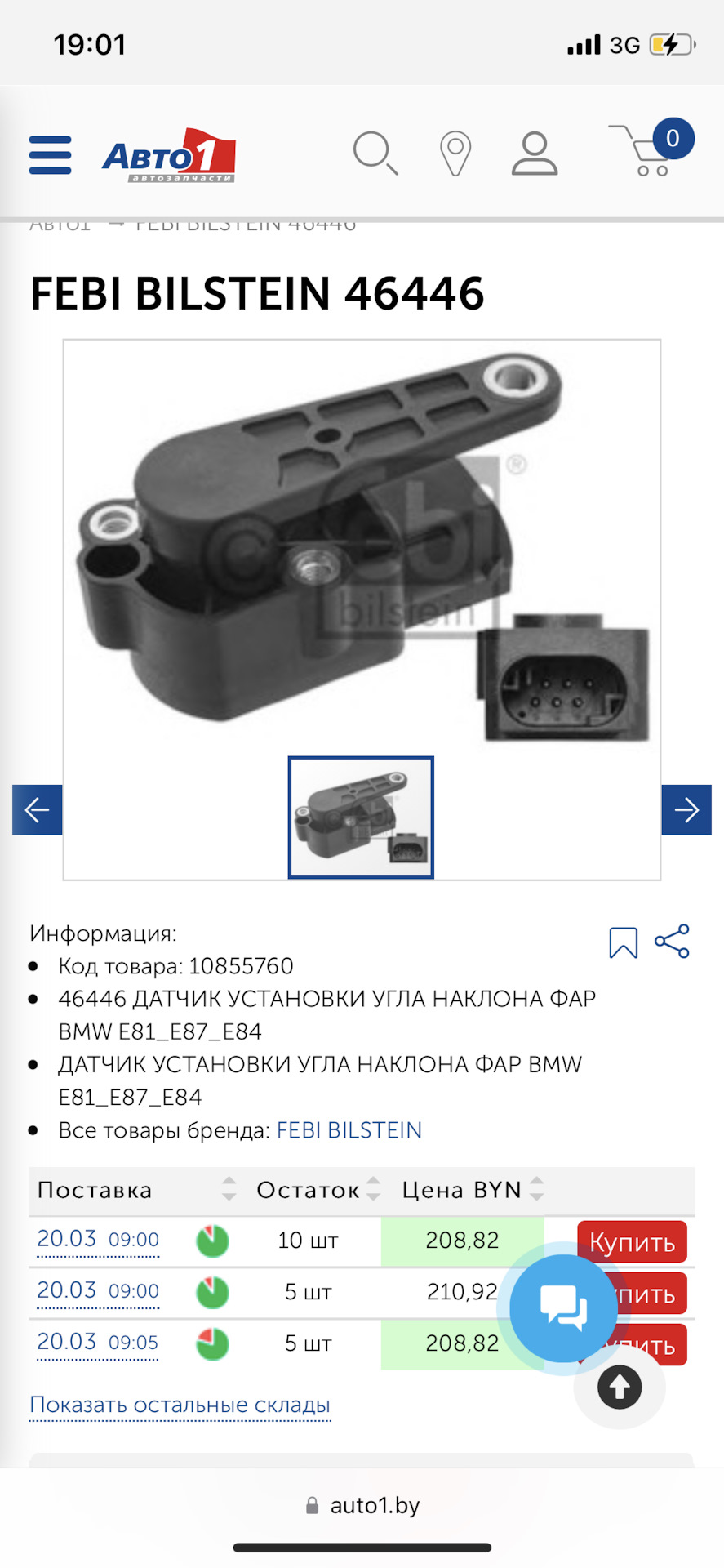

Цена б/у датчика что я купил 35$, но средняя цена 80$. Пробывал искать новый аналог, нашёл только от х5, будет ли работать неизвестно
Если вдруг кто-то будет экспериментировать вот номер

Привет. Подскажи пожалуйста! Все фишки на всех четырёх датчиках одинаковые? У дубликатной колодки все шесть пинов-проводов идут, просто убрать ненужные?
У меня есть такой датчик уровня подвески!👍😁
Эти фишки на родные датчики встают без переделок?
Да
