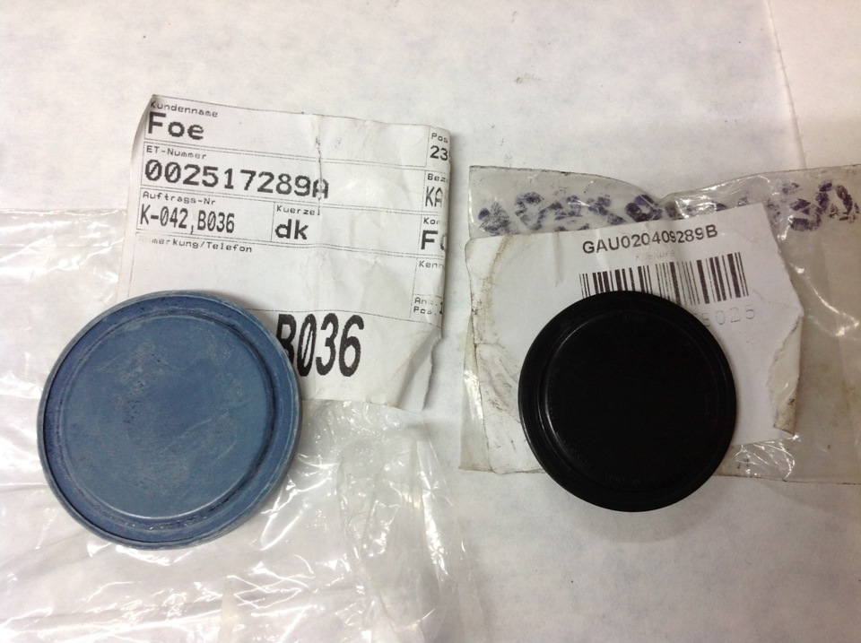

4.Заглушка уплотнительная
Еще одна преграда на пути масла наружу=) Почему две? Потому что хоть убей не помню какого размера у меня. А они разные, а проверить можно тока по номеру коробки=) Поэтому оба и купил, один точно подойдет=)

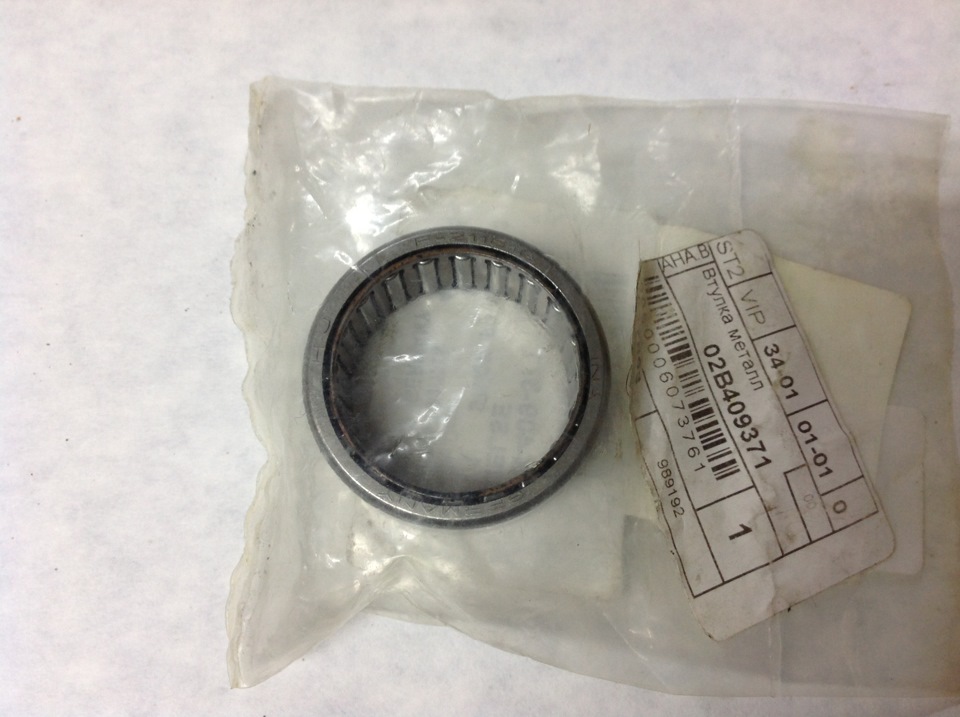

5.Игольчатый подшипник правого приводного вала.
Есть такая хрень в т4… Не знаю что там с моим, но раз уж там буду копаться то и его махну. Исключительно в профилактических целях=)

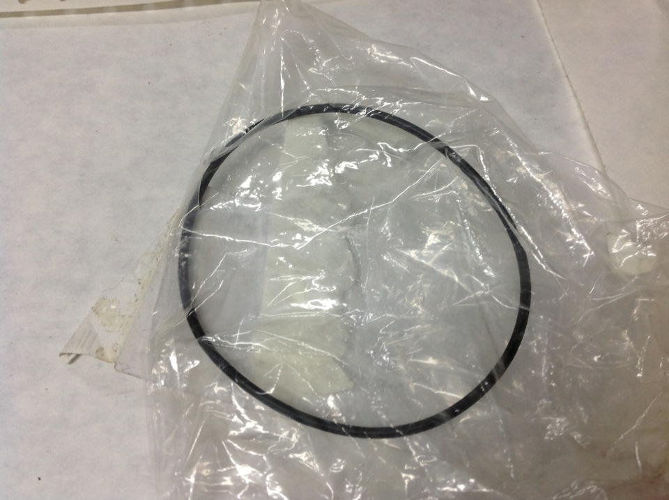

6.Прокладка чулка правого приводного вала.
Что то потеть там стало, надо бы поменять. За одно и подшипник который выше=)

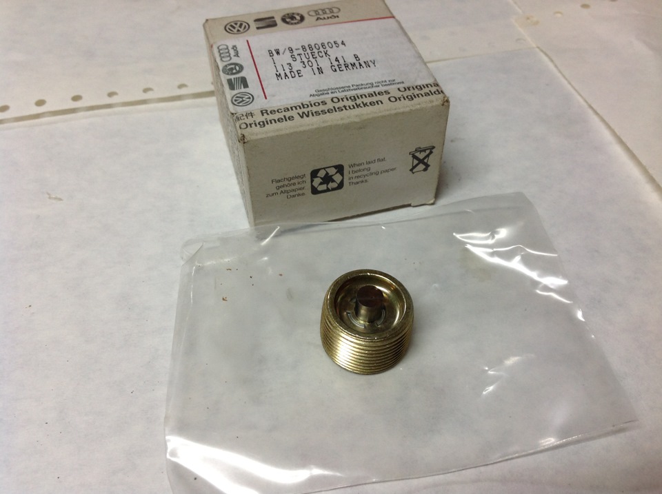

7.Пробка заливная
Моя старенькая уже, уже и грани подсбились… вообщем заменю ка стоит то все равно копейки. А почему на фотке две пробки? =) А потому что сливная/заливная с завода стоят одинаковые. Поэтому и купил две. Но мне тут мой гуру ремонта подсказал интересную штутку. О нем ниже.
8.Пробка сливная с магнитом
В качестве сливной пробки можно использовать сливную пробку от заднего моста от Syncro. Она по всем параметрам такая же, только с магнитом=) А стоит ли говорить что это очень полезный бонус?=) Магнит в коробке то уже есть, только он не обслуживаемый, проще говоря стоит там где до него хрен доберешься=) А тут удобно выкрутил посмотрел не появилось ли чего? Вообщем на мой взгляд — крайне полезная "опция"=)

Номер кольца 6.Прокладка чулка правого приводного вала. Не подскажете?!
098321183

Подскажите пожалуйста или я слепой или что. Номер заливной пробки пожалуйста.
113301141B

можно артикул иголчатого подшибника?очень надо, если можно в лс.спасибо)
На фотке подшипник лежит прямо на своей упаковке с номером
спасиб)
