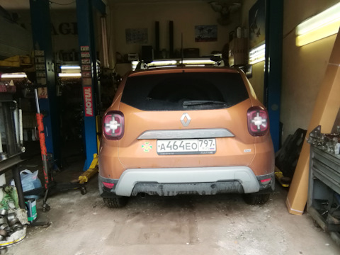

Пишу для статистики, как проходит ремонт по гарантии.

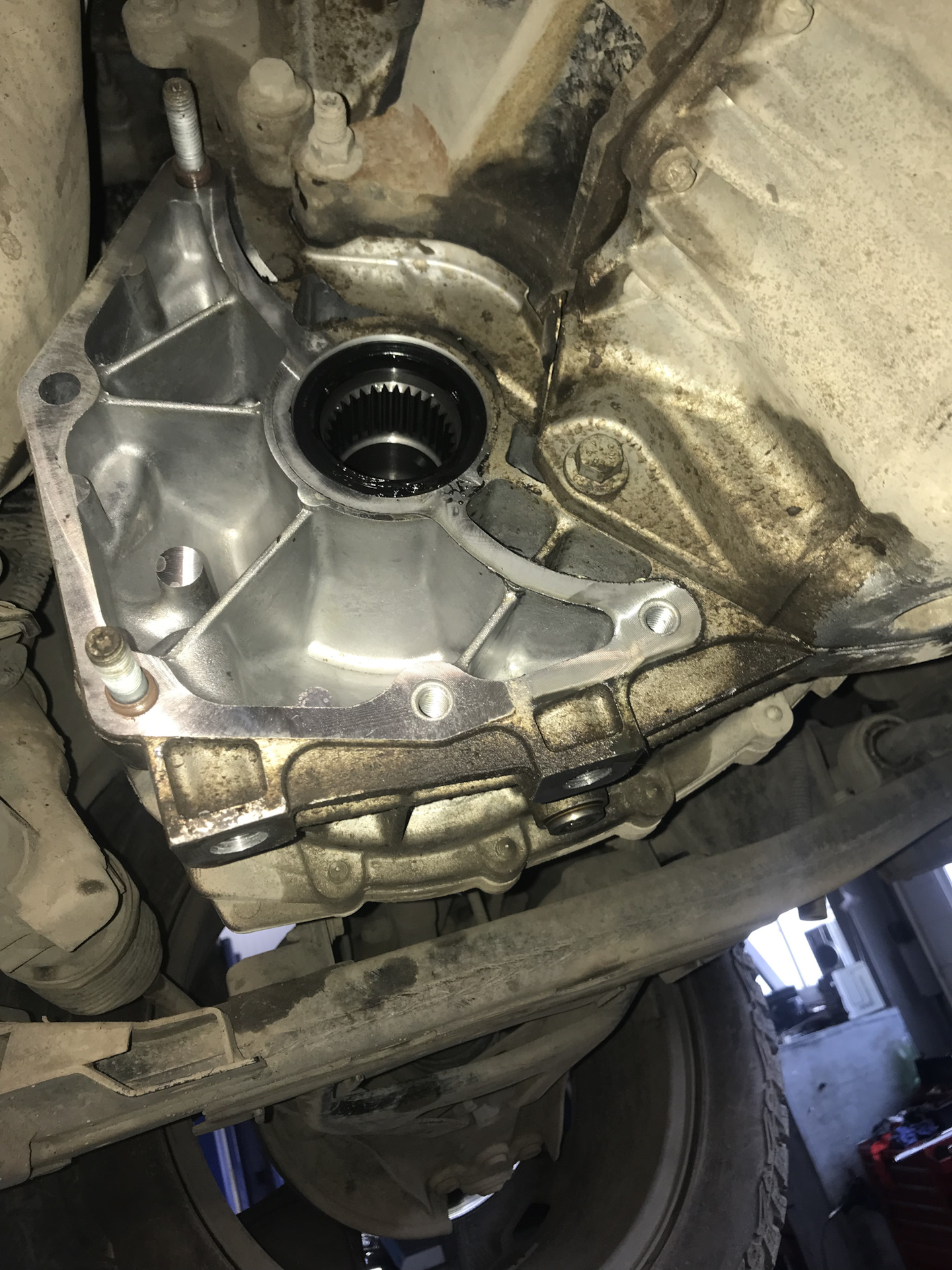

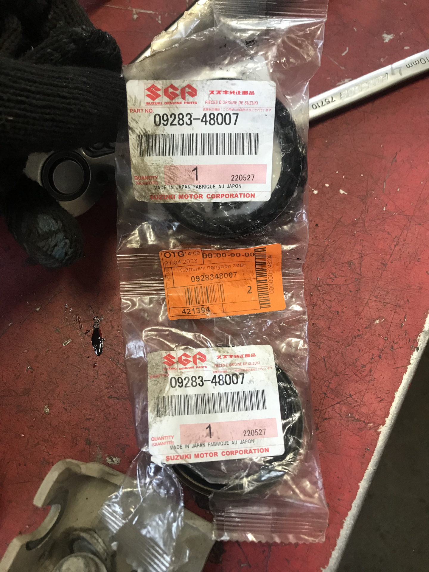

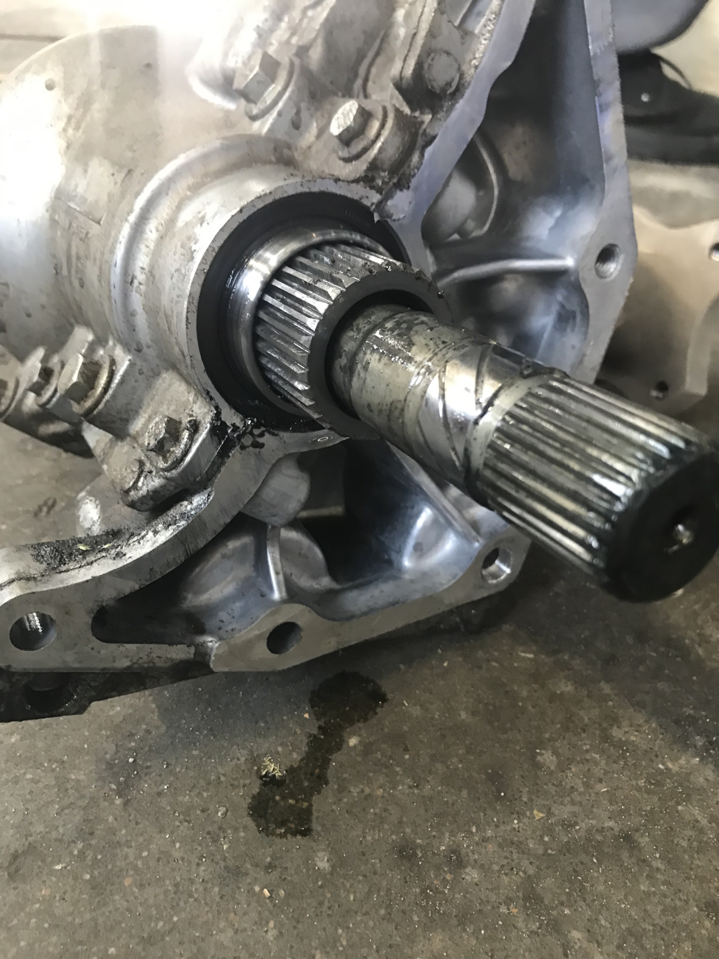

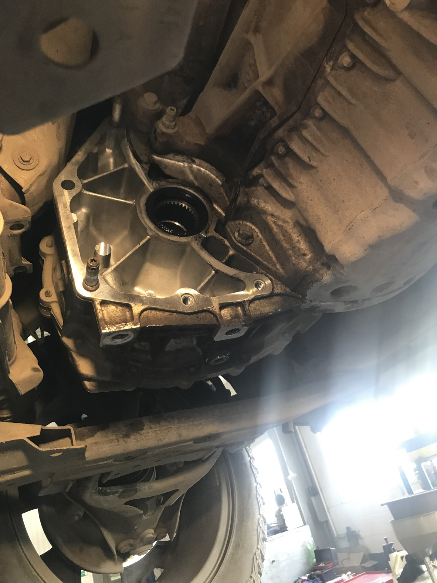

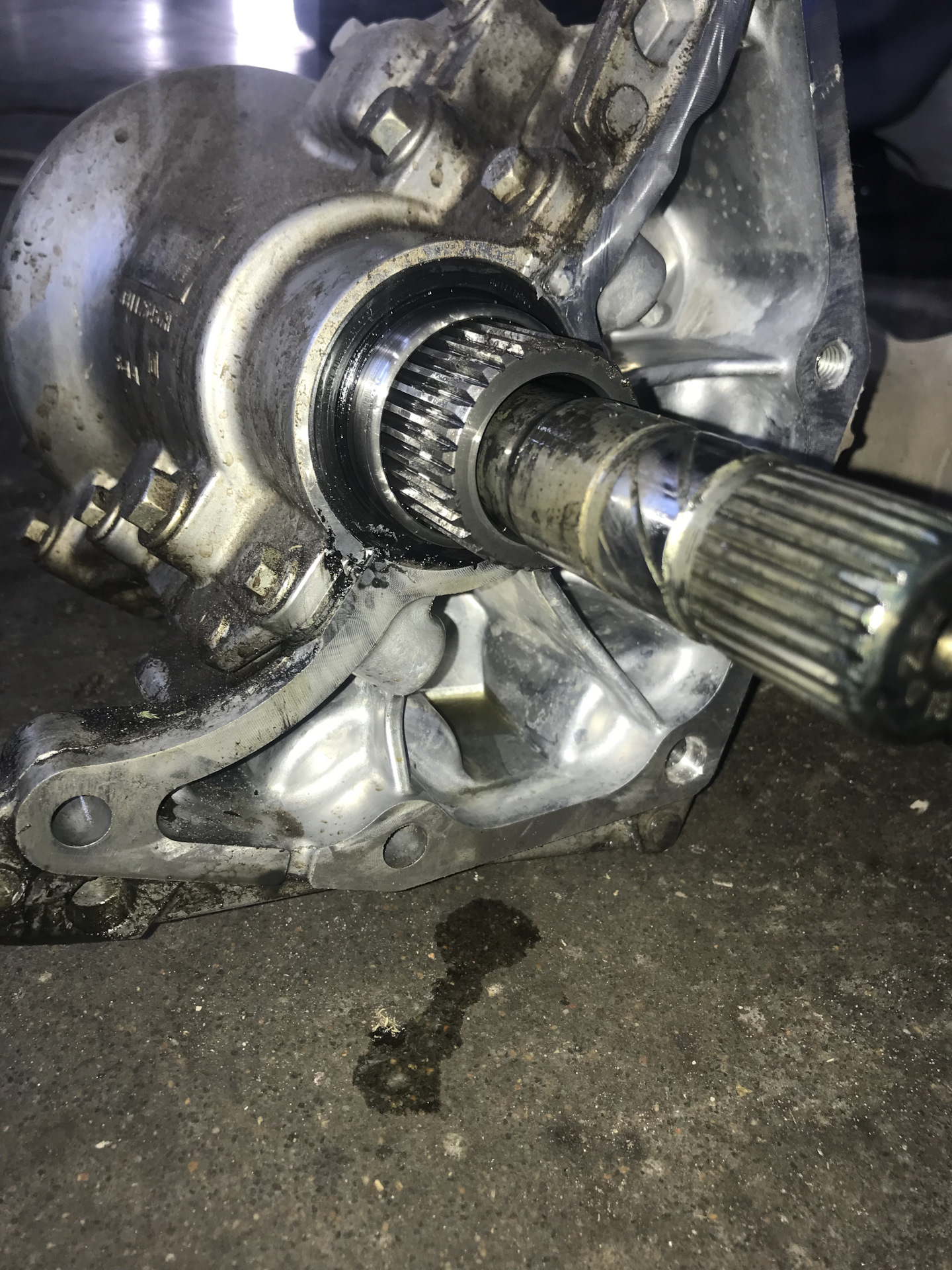

И так: после визита на сервис и признания гарантийной течи сальника редуктора, через 2 дня позвонили, сказав деталь пришла, записывайтесь на ремонт. Записался на субботу. Ремонт по времени занял часа 3. Снимали колесо, вытаскивали правый привод, снимали кардан. Сливали масло с редуктора и коробки. На удивление, из коробки за неделю ушло около 70 гр.(менял только что на ТО). В редукторе была половина. И дабы не мешать масла (заливал Мобил год назад), решил купить у дилера, отдав за литр 2500. Правда осталось ещё на задний редуктор (поменяю в будущем году). Еще взяли 1100 за снятие 2 защит( Картера и защита кислородного датчика). Расценки за 14 болтов меня конечно удивили))
По итогу: гарантия работает, в течении 10 дней приходят запчасти. Меняют сразу 2 сальника.

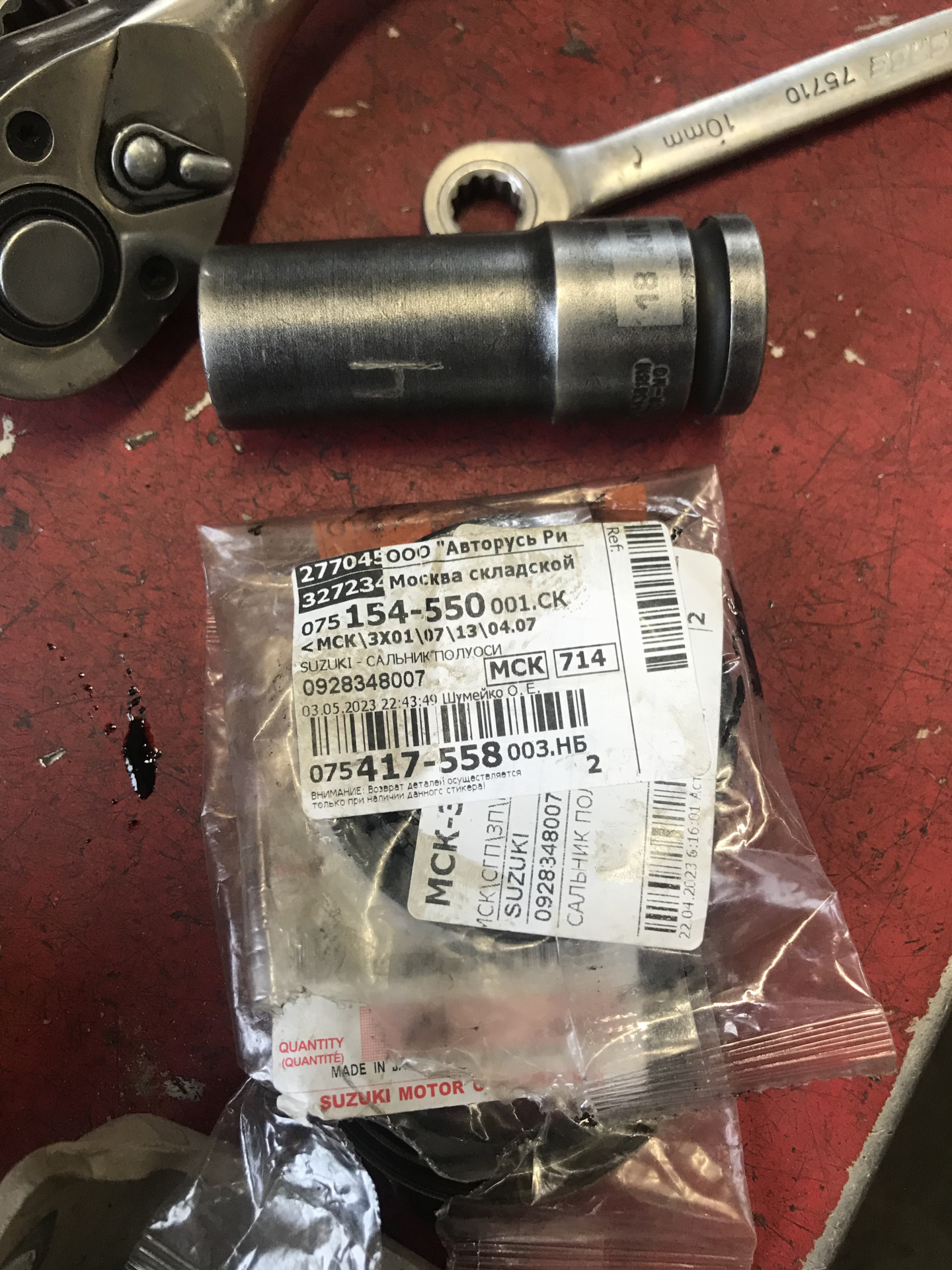

P.s.: вот ради интереса сфоткал какие сальники ставят при замене)

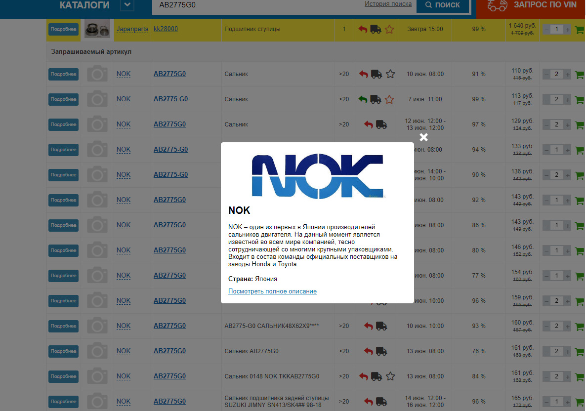

видимо многие не знают что сузуки упаковывает AB2775G0 NOK ровно как и кортеко вместе с рено. Вот только сам нок стоит 100-200р. Сузуки 300-400р. кортеко 700-800р а рено 1400-2800р. а по факту лежит один и тот же сальник. По поводу качества NOK даже говорить не буду, на многих тойотах они с завода стоят и не текут многие тысячи км.

Поставленные сальники полуоси самые дешёвые. Лучше поставить Corteco
19026240B. Он замена оригинала 331117564R. Также при таком ремонте меняется сальник вала выходного редуктора углового 381896842R.
Так я вроде и написал, что 2 сальника меняли. А что поставили, то поставили, тут что могу поделать?!
Меняется два сальника полуоси и один сальник вала выходного редуктора углового.
Все, понял. Но такую инфу слышу первый раз, от вас. У комрадов или 1, или 2 меняли.

Скиньте ссылочку, где можно прикупить сальник углового редуктора за 277₽
В любом магазине типа Экзист, эмекс, Автодок, по номеру что на упаковке
Я конечно не сведущ в подобных вопросах, но причем тут сальники Сузуки в Рено?
Думаю просто по размеру могут подходить. А возможно и в каких — нибудь Сузуках такой же узел стоит. Глоболизация.
С этим согласен! Я то думаю, что у дилера должны быть оригинальные запчасти. А так похоже, что просто в ближайший магазин сбегали и подобрали по размеру
У дилера нет запчастей. Все с центровального склада, которым теперь заведует АвтоВАЗ. Дилер только масла и фильтра хранит у себя. И чтобы привезти со склада, нужно согласовать гарантия или нет.
на фото есть упаковка, сальники они купили в авторуси ))) кстати в Москве ОД рольф, рено(бывшие), лада очень много в авторуси з/ч покупают
