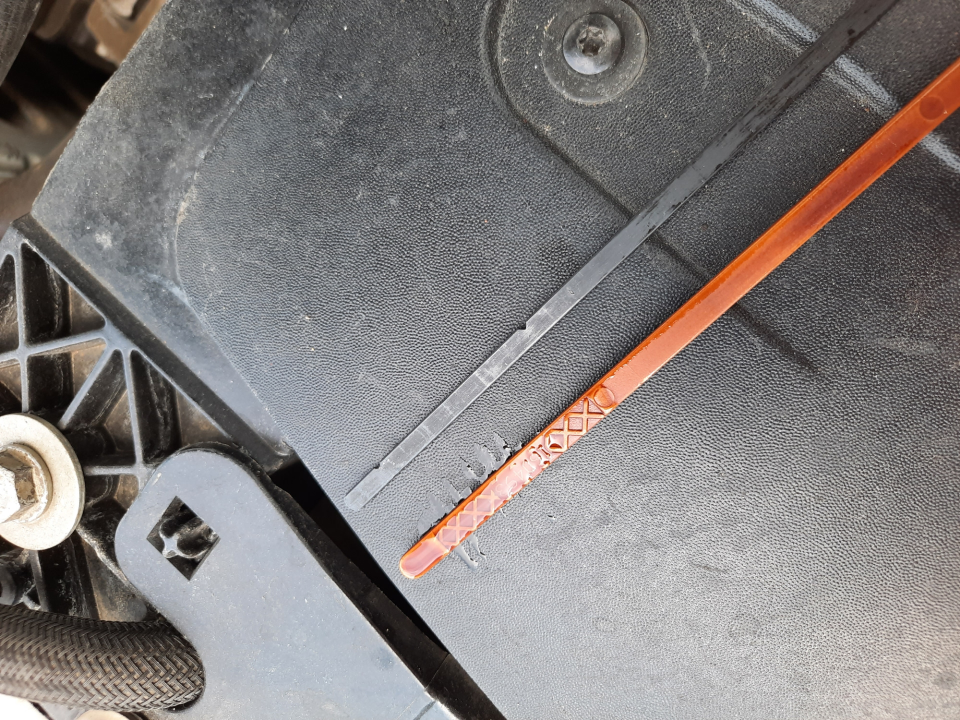

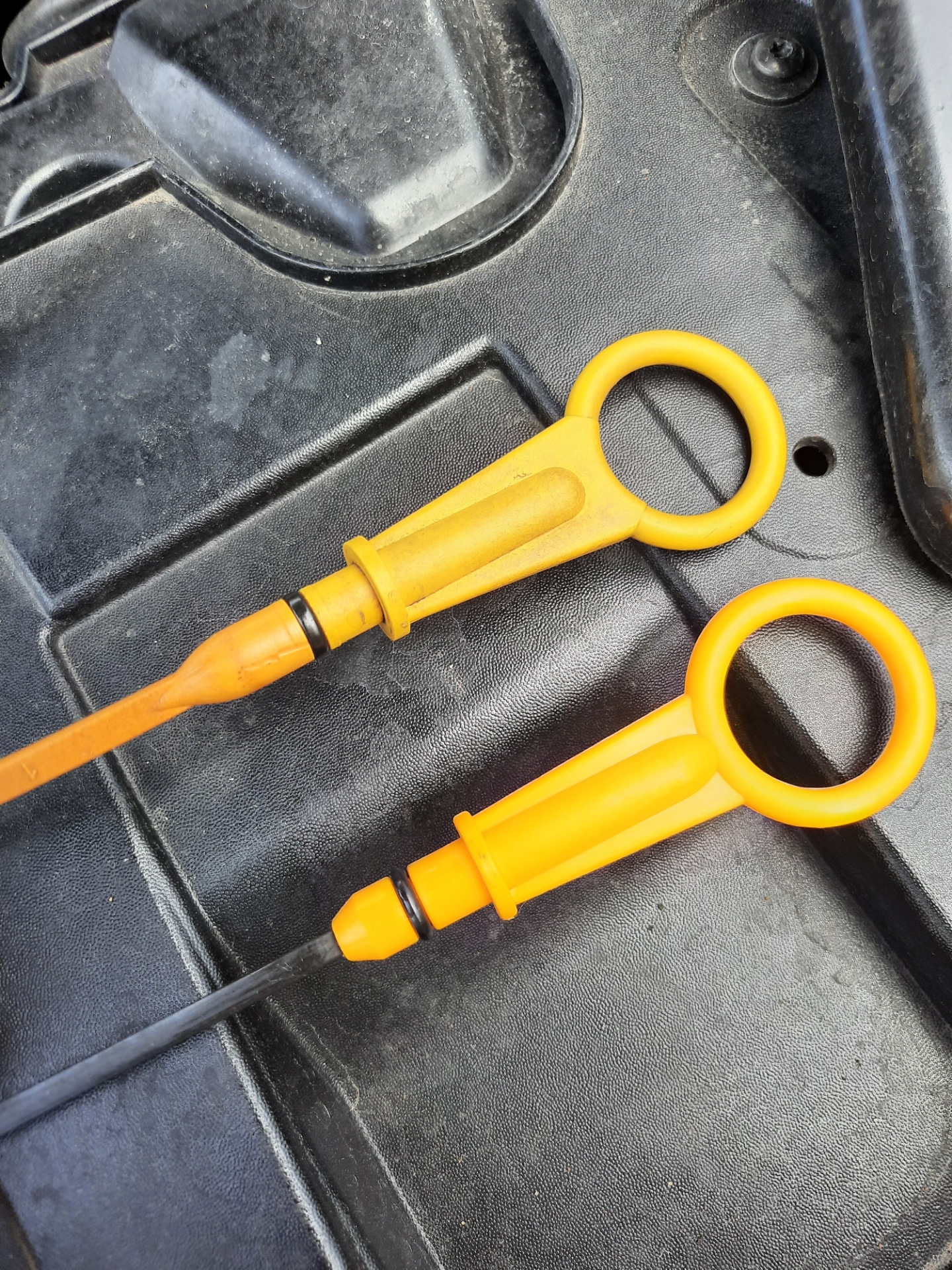

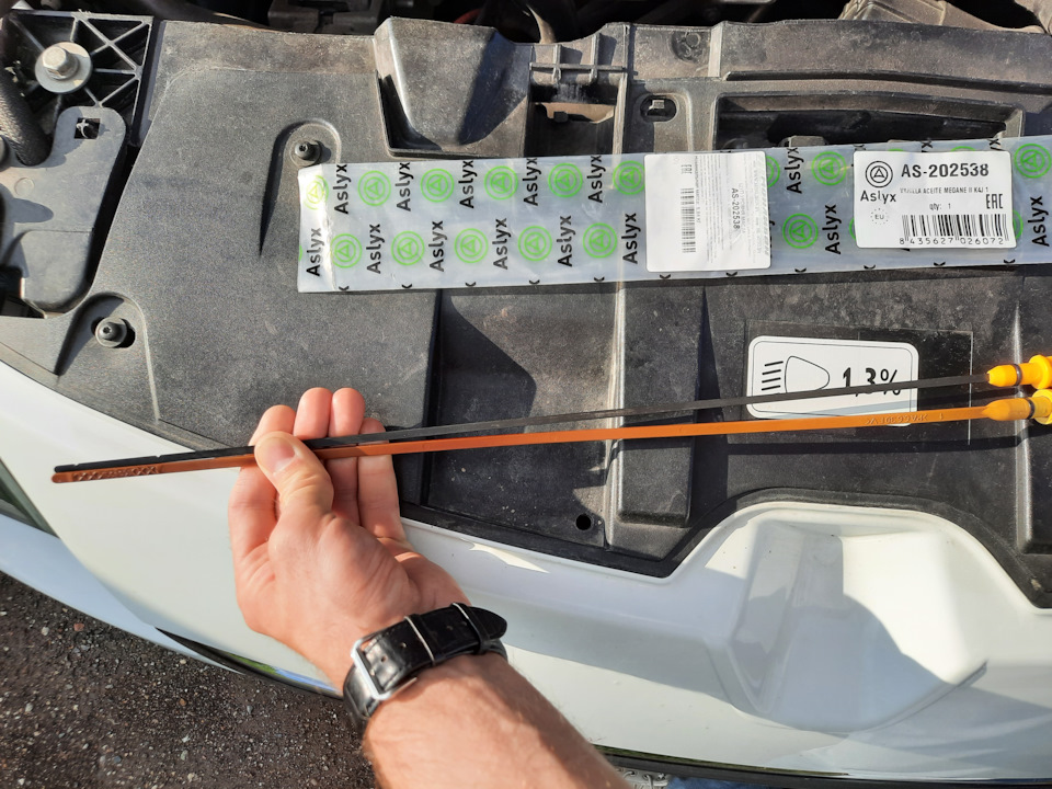

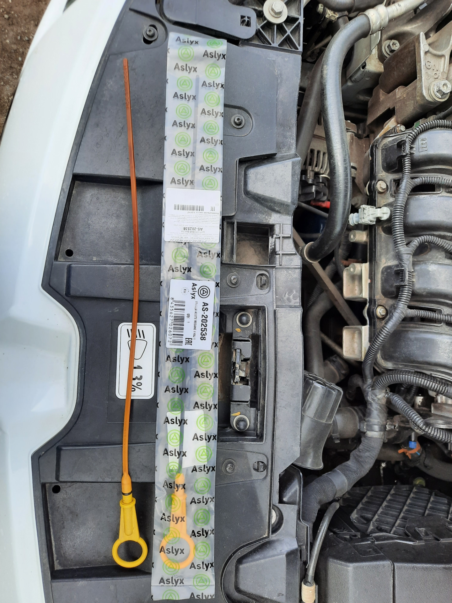

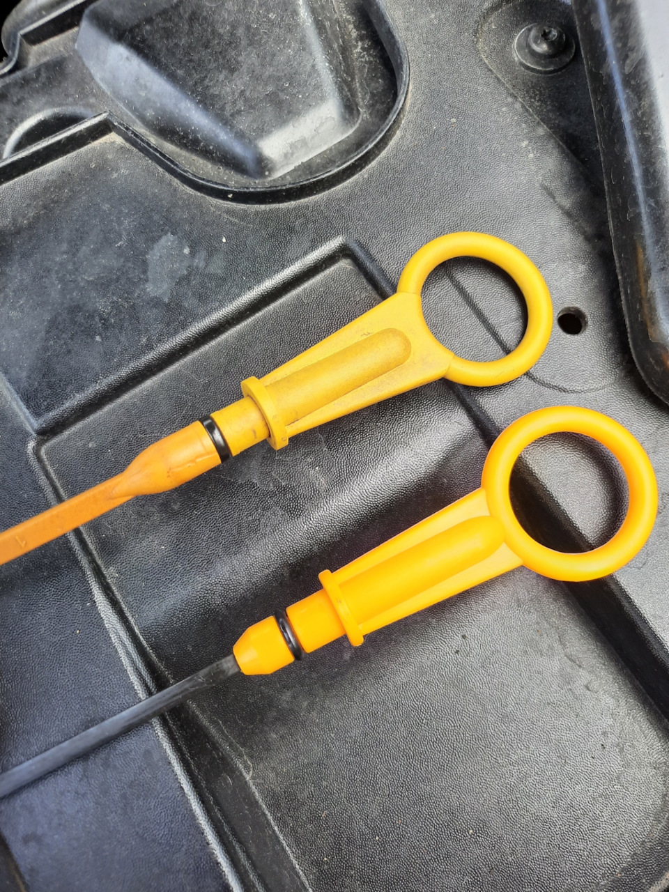

По следам записей с D2 решил заменить щуп уровня масла. Оказывается, родной пластиковый имеет свойство ломаться по прошествии некоторого времени. Да и вид старого не вызывает восторга, весь потемневший и с трудом можно различить уровень по меткам. Решено — сделано.

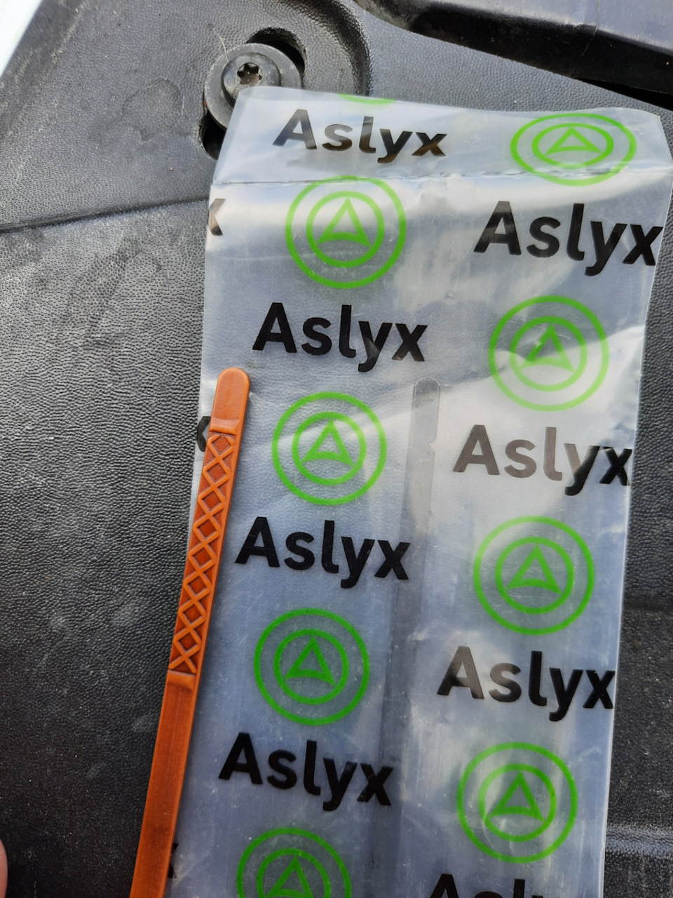

Купил ASLYX AS202538 от Меган 2 (это из тех времён, когда автомобили проектировали инженеры 😁). 250 руб. за всё про всё.
Щуп стальной, рукоятка как и на родном. В общем мне понравился 👍🔥

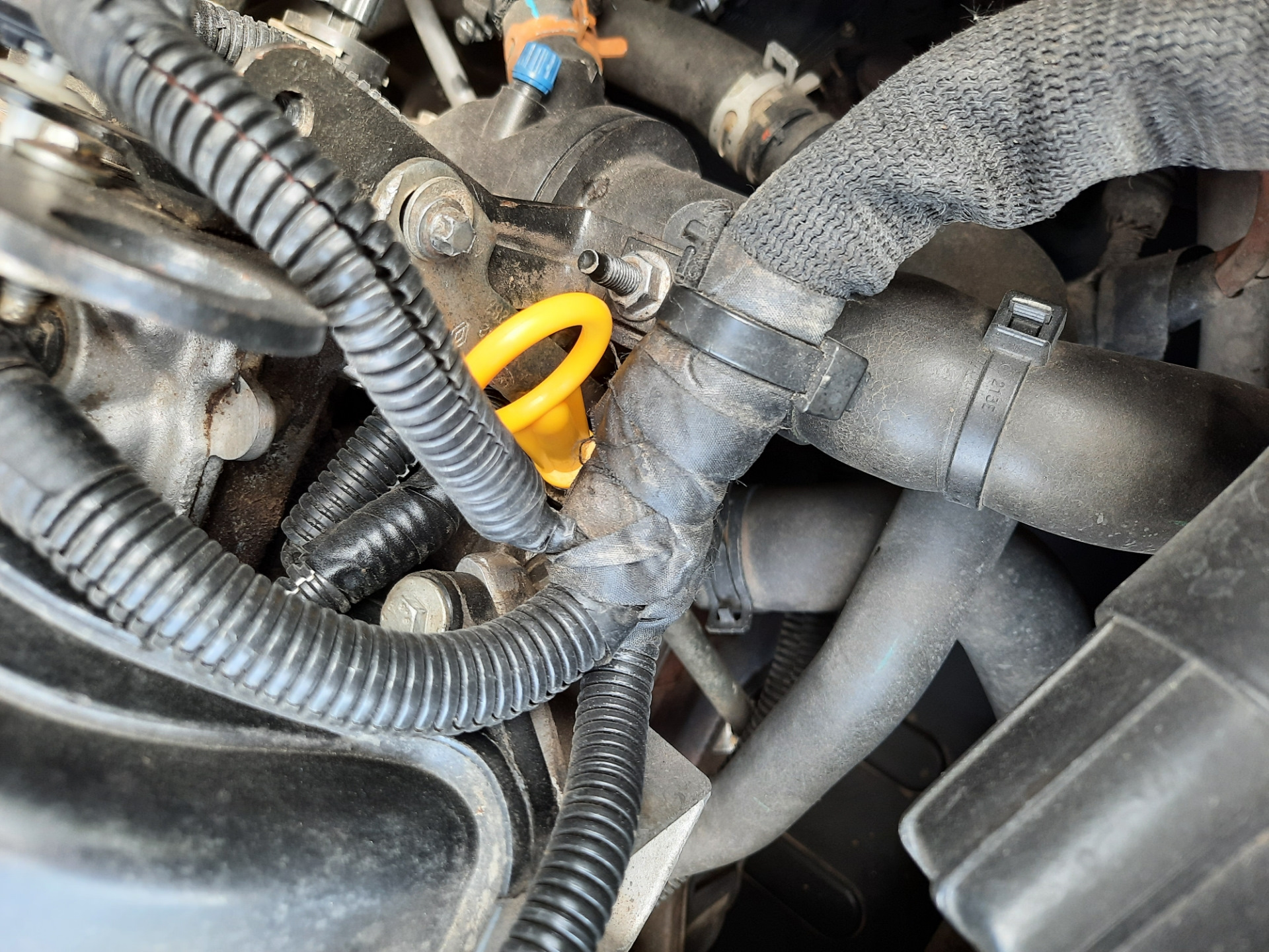

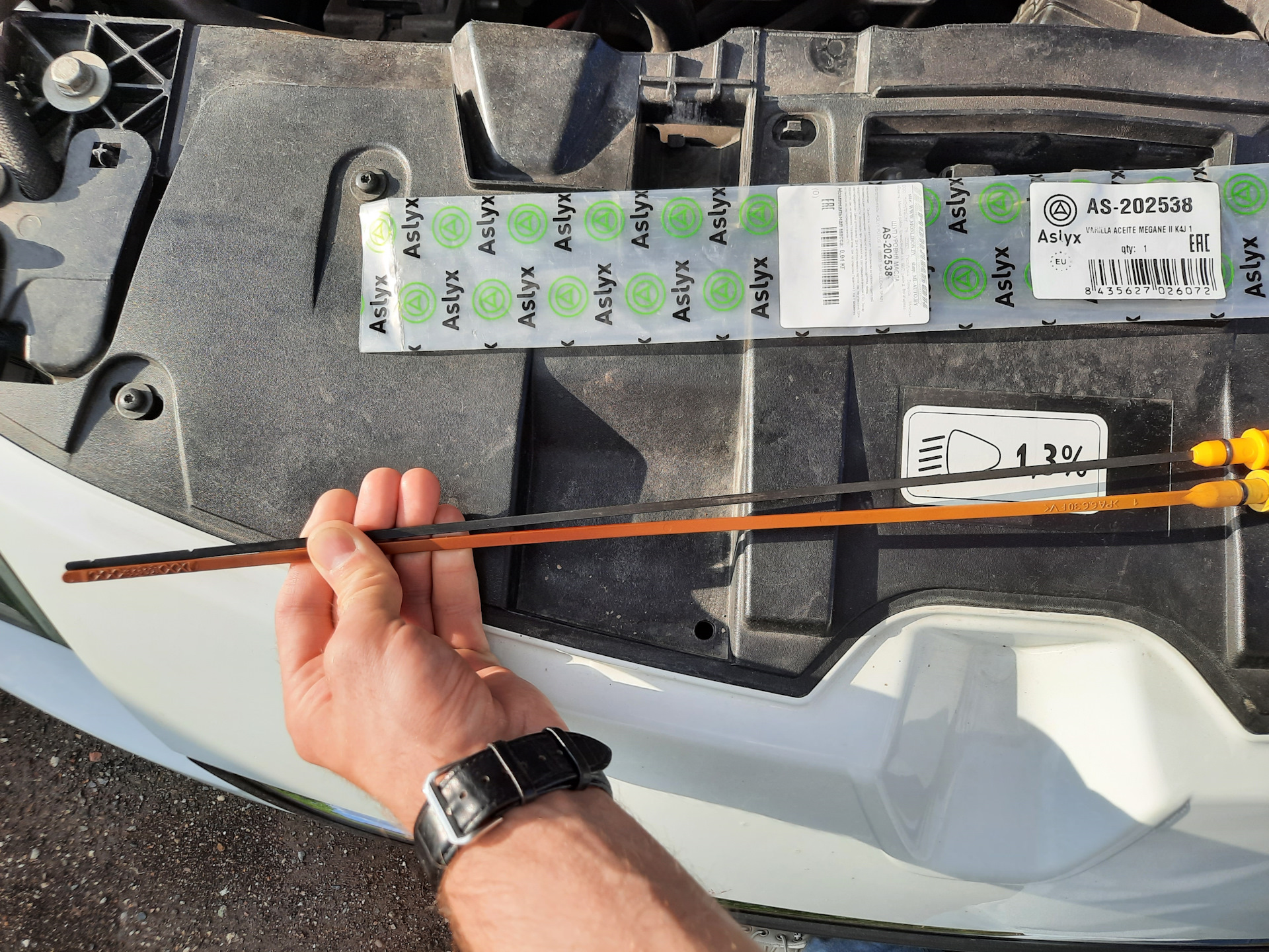

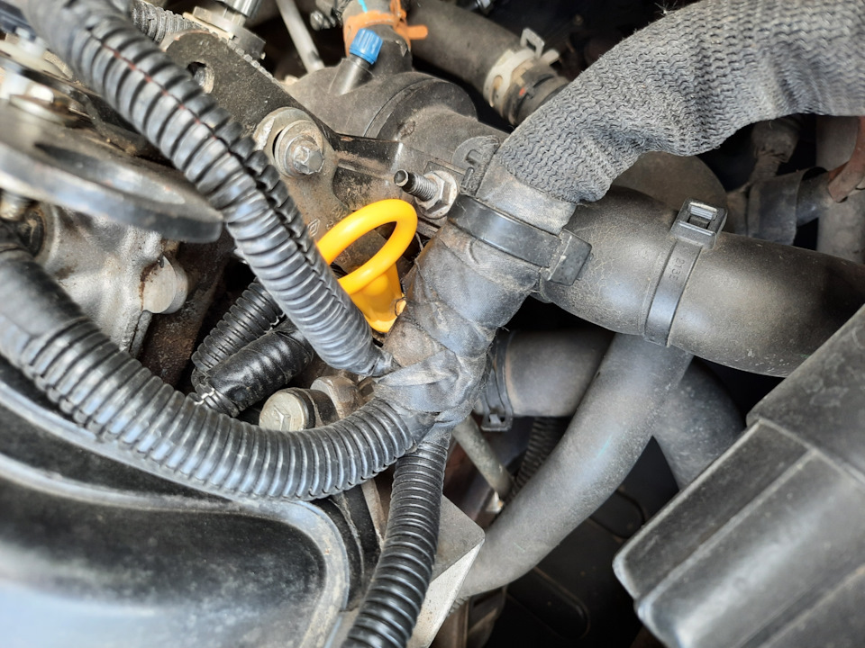

Не теряя времени пошёл и заменил. Уровень теперь видно просто замечательно. Под капотом новая деталь — приятно. На фото сравнение.

Длина одинаковая но оригинальный щуп интереснее.
Есть ещё такой же- Metalcaucho 05169- только подороже. Родной не выдержал морозов прошлой зимы.

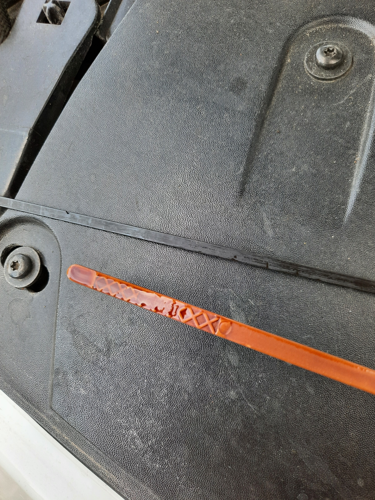

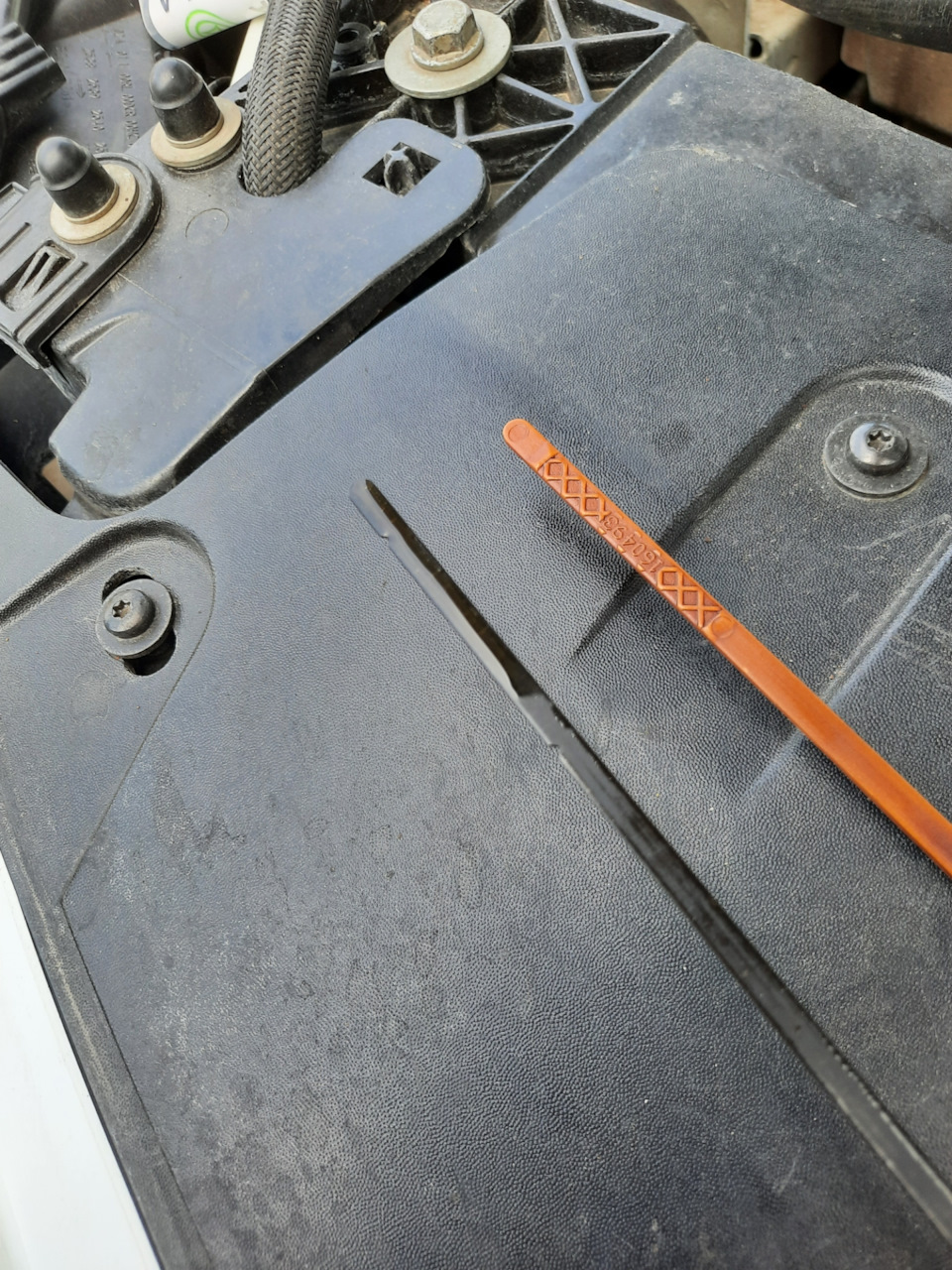

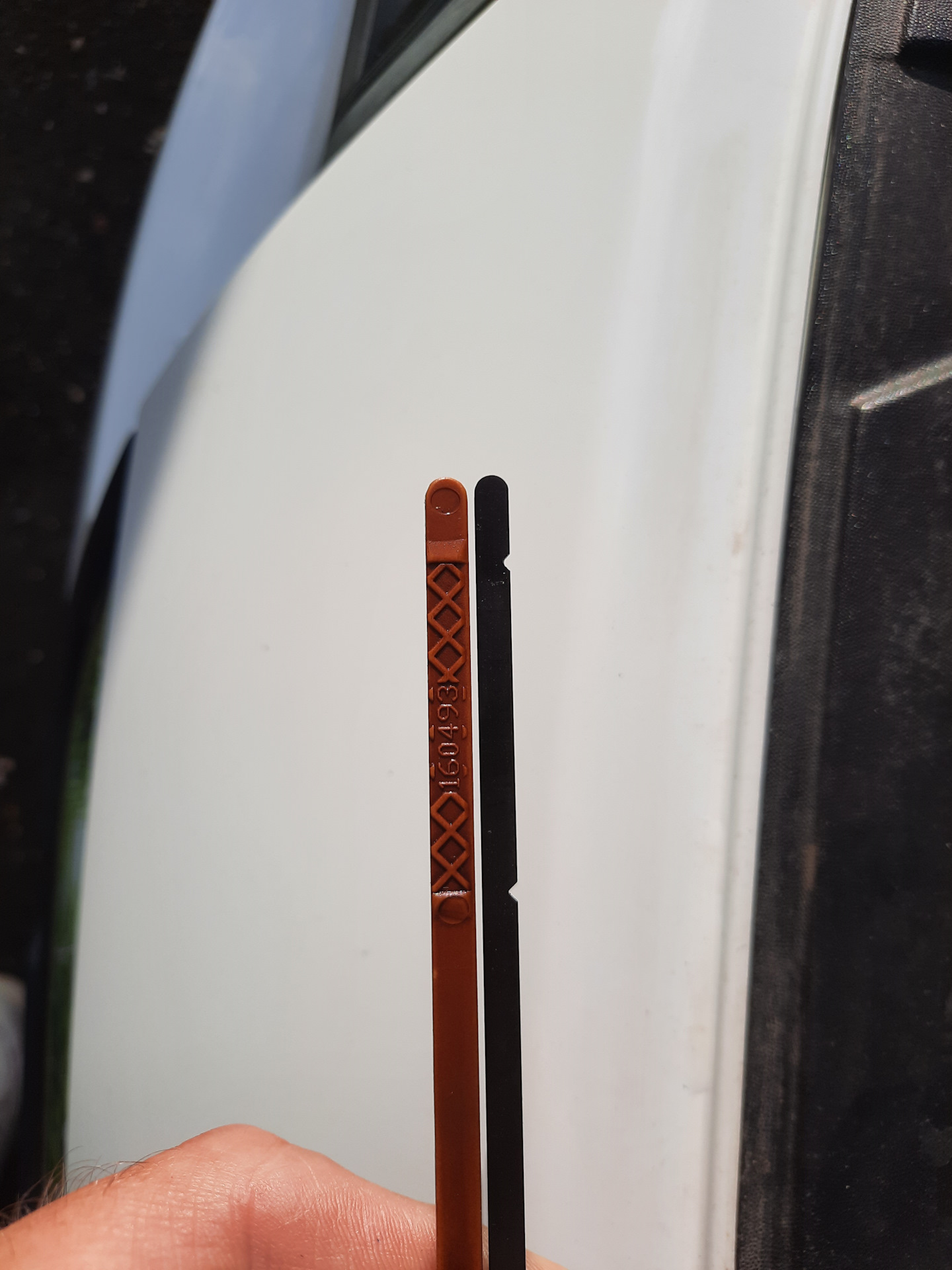

Нашёл на oil-club статью, там кто-то купил такой же, он также для 1.4 16v и сравнил с нашим 1.6 щупом, длина разная у них
Длина одинаковая, заранее специально сравнил, не доставая из пакета новый щуп, мало ли вернуть пришлось бы.
Фото говорит об обратном)))
Родной как рог барана изогнутый. Прикладывал рядом их — один в один длина и метки.

Фото 3 и 5, уровень масла видно для обоих вариантов. Он сопоставим.
Идентичность только меток "уровень" не показатель.
Если щуп в итоге короче на 1,5 см (к примеру), то следовательно и уровень будет показывать меньше на 1,5 см, что в итоге приведет к переливу, если залить масло по такому уровню.
Старый то деформирован, но если его распрямить, так он ещё длиннее станет.
Я бы перепроверил.
Не будем наводить смуту))
Достал оба, выправил старый. Совместил места упора, метки совпадают. Длина одинаковая.

Видимо оптические искажения из-за фото под не заметным углом внесли диспропорции🙂
