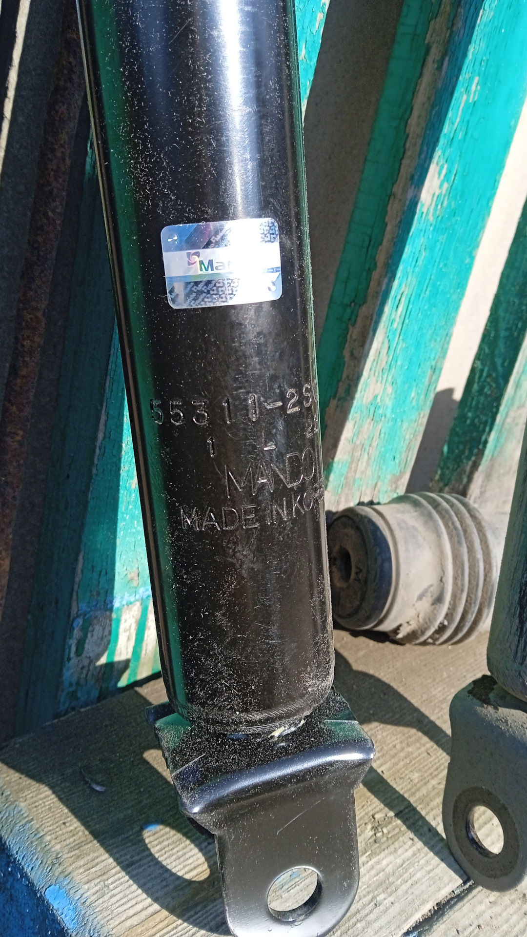

Заказал MANDO EX553112S000 за 2409 р за штуку в автодоке.
На предыдущих авто всегда ставил MANDO вместо оригинала. И вполне ими доволен.
На заводском амортизаторе такой артикул на самом амортизаторе 55311-ELSL2 и еще наклейка 55311-2Y800.
Это как раз и артикул по каталогу для заказа оригинала.

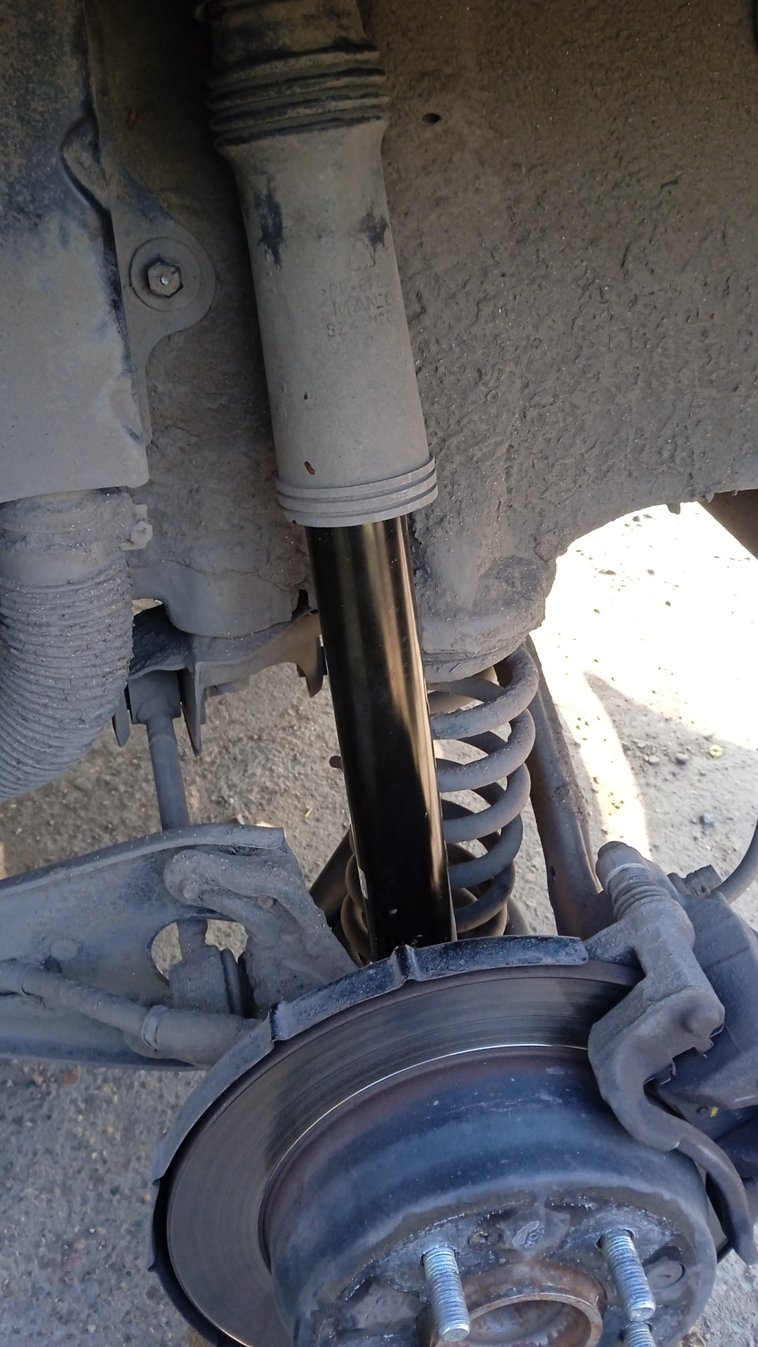

В замене ничего сложно нет. При демонтаже и прокачки старых амортизаторов они еще работали, хоть и хуже новых. Правый амортизатор имел больше потеков масла и работал хуже. Видимо поэтому никаких ощущений не было. Хотя ранее какие то амортизаторы на IX35 или на Elanta HD при замене полностью были неисправны, так что шток свободно перемещался вверх и вниз без усилия, и я не ощущал от подвески проблем.
