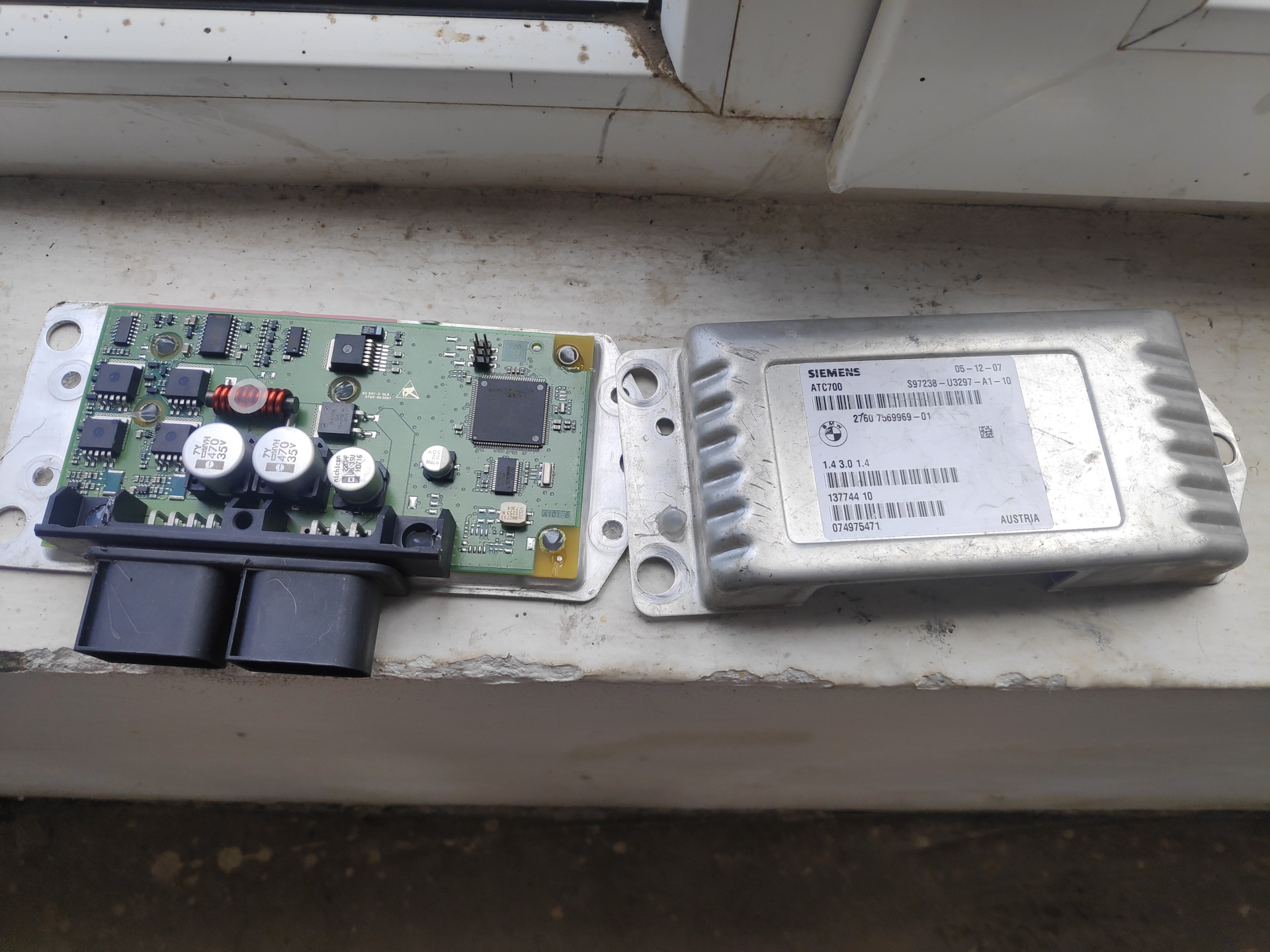

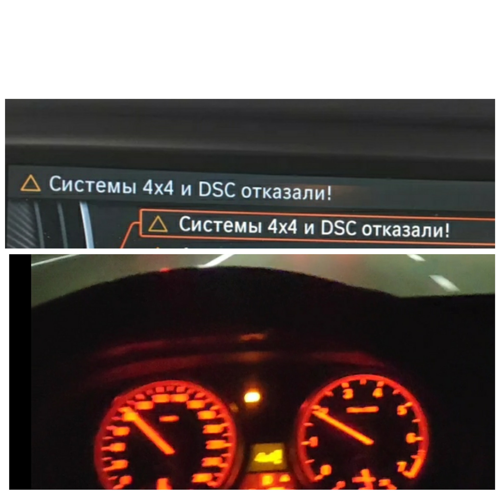

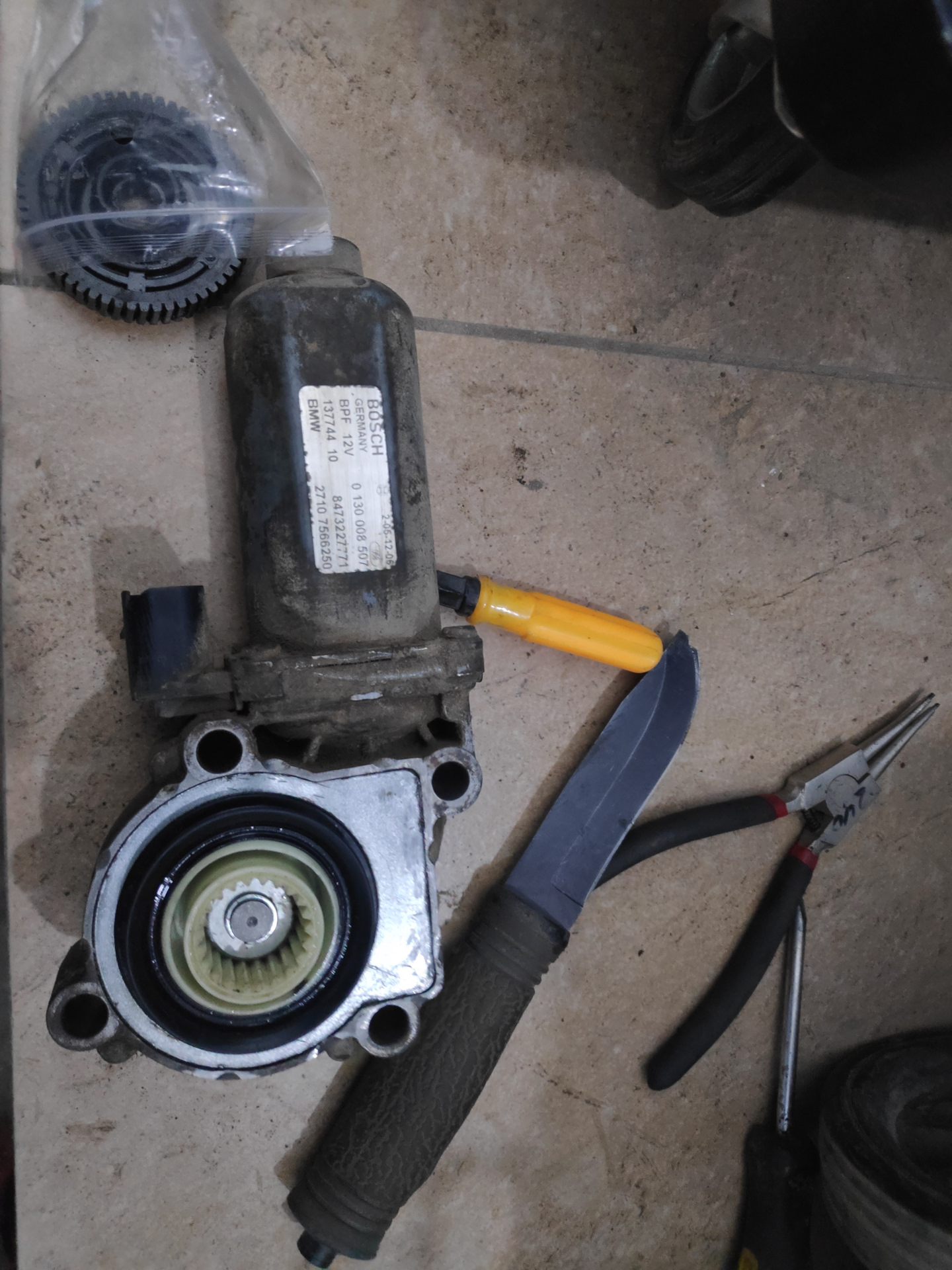

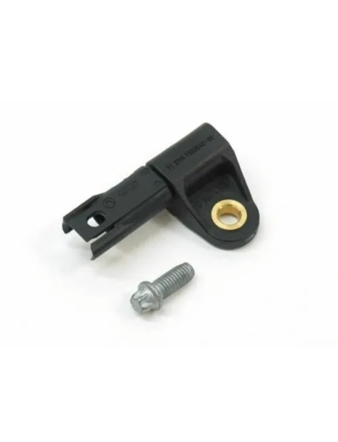

С момента покупки переодически выскакивала ошибка (4х4! полного привода). Заехав на диагностику сказали это "мол сервопривод"или шестерёнка! Ну думаю не проблема, купил шестерёнку разобрав моторчик она оказалась целая, за одно в снятом положении проверил моторчик и он рабочий. Заехал к другому диагносту, тот говорит "мол комп ругается на датчик положения сервопривода" ну думаю не проблема, купил за 1000р этот датчик, сняв свой он оказывается был от е53, кто его его туда ставил и зачем хз., короче поставил родной от е70 и ни хрена, всё равно ошибка! Потом, по совету одного владельца Х6 поехал к мастеру "Бмвисту" в другой город, тот соеденив к компу сразу указал на ЭБУ раздатки, она говорит даёт ложные показания о том что якобы нормально не работает сервопривод! Короче эбу *иzздабол оказался 😁. Купил с разборки за 7 тыс другой ЭБУ раздатки, сразу заехал к мастеру прописать блок, и вуаля, всё работает, ошибка исчезла 💪😎. Всём ровных дорог 🤚

А тяга не проподала?
Конечно, как-будто машина тяжело ехала
У меня тоже переодически выскакивает такая ошибка и тяга проподает (оборотов не набирает). Глушишь — заводишь, опять все норм. Но мастер после дягностики решил заменить мап сенсор
